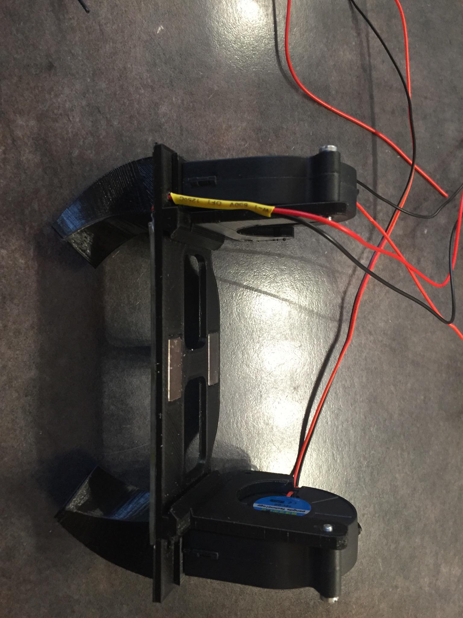

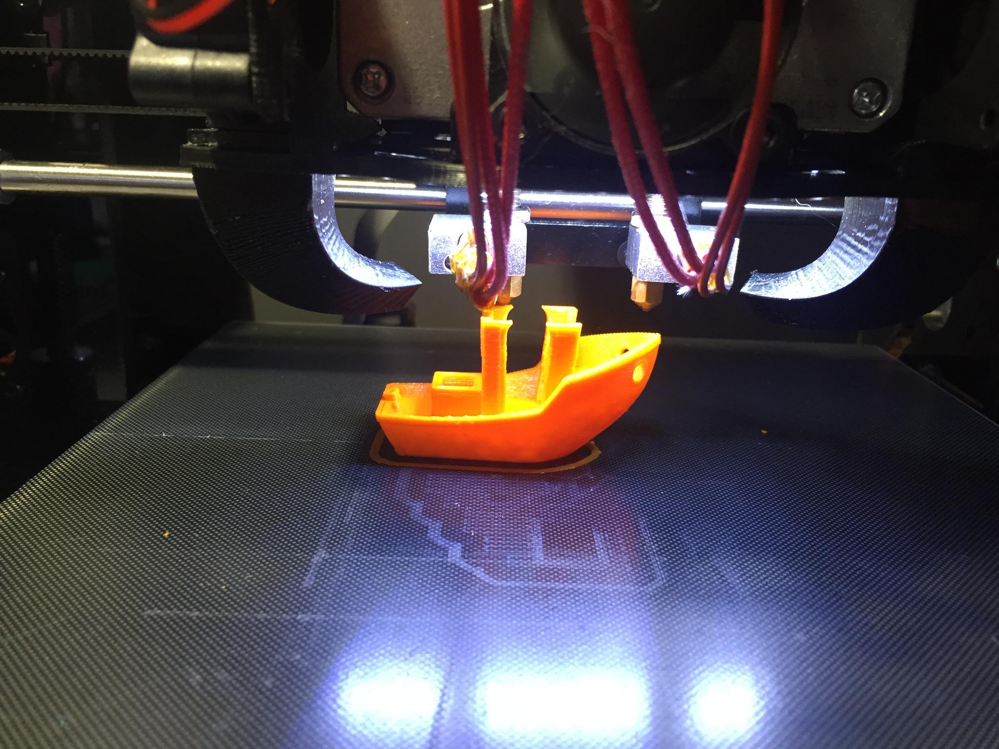

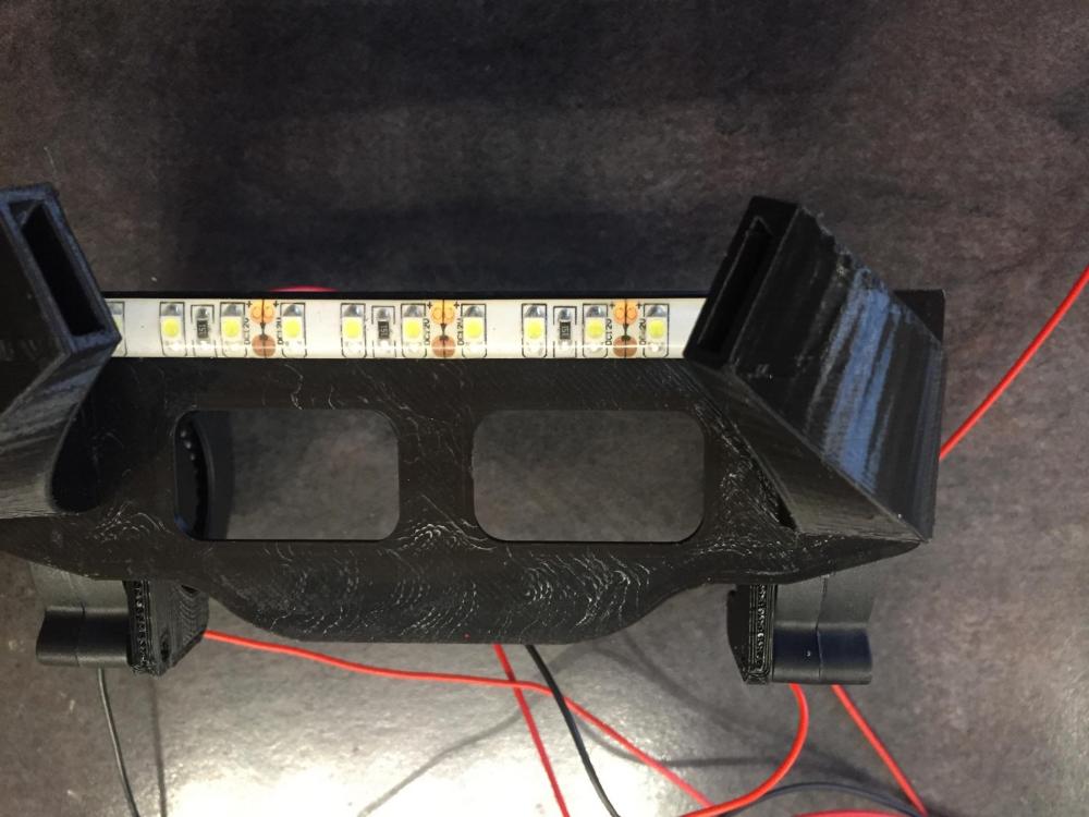

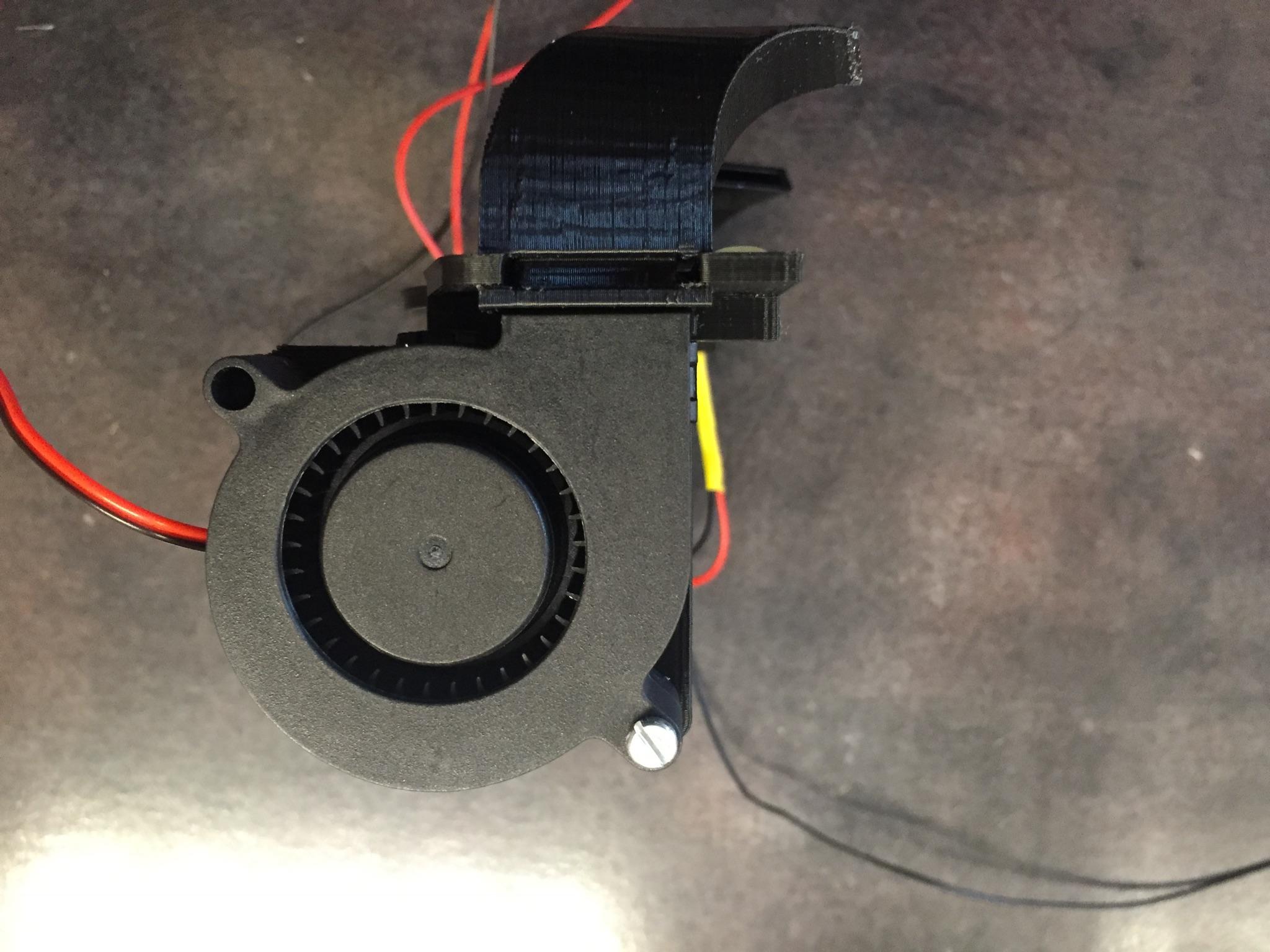

piccolini Posté(e) Novembre 28, 2017 Partager Posté(e) Novembre 28, 2017 (modifié) Après le montage, les trapézoïdales, le calibrage, la ventilation, sans refroidissement certaines pièces ne passent pas. Donc bricoles du jour, un ventilo par extrudeuse, et un éclairage leds. la platine se glisse sous le support en tôle et est maintenue par deux aimants. les ventilateurs sont connectés au Pwm. les buses sont imprimées séparément pour être modifiées si besoin, elles s’emboitent dans la plaque. les ventilateurs s’emboîtent sur les buses. Moderation : j'ai supprimé le double post Modifié (le) Novembre 29, 2017 par piccolini Lien vers le commentaire Partager sur d’autres sites More sharing options...
pascal_lb Posté(e) Novembre 28, 2017 Partager Posté(e) Novembre 28, 2017 astucieux le système avec les aimants ! super boulot Je ne sais pas si c'est toi qui a modélisé les buses, mais si oui il est préférable que ça souffle plus sur la pièce que sur les buses, mais en tout cas ça fonctionne bien apparement Lien vers le commentaire Partager sur d’autres sites More sharing options...
piccolini Posté(e) Novembre 28, 2017 Auteur Partager Posté(e) Novembre 28, 2017 Ça ne souffle que sur la sortie de buse, j’ai testé avec une feuille de papier, je vais modifier l’inclinaison de la sortie de buse et souffler un peu plus bas ? Lien vers le commentaire Partager sur d’autres sites More sharing options...
