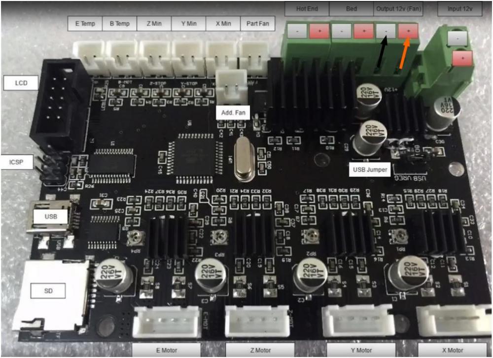

il y a 41 minutes, laure a dit :
j'ai brancher le ventilo sur l'autre prise pour fan libre sur la carte mère ...et rien à l'allumage.
fait un essai en le branchant directement sur ton alimentation (sortie 12v), attention au sens du branchement, pas de danger :D si il est branché à l'envers il ne fonctionnera pas c'est tout...
si ça fonctionne laisse le comme ça, de toute façon il doit tourner tout le temps dès que tu allumes ton imprimante

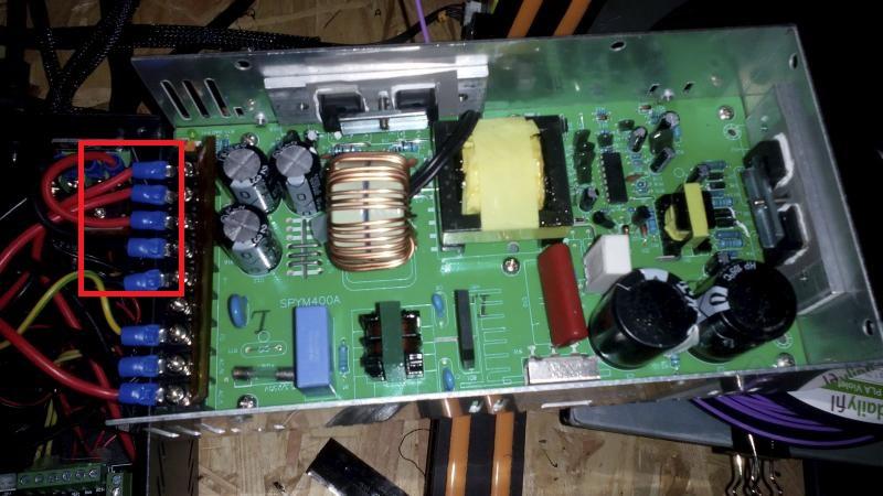

il y a 14 minutes, laure a dit :
Ok , il faut ouvrir le bloc de l'alim pour ça?
heu non sur les sorties 12v que tu as déjà, si tu as une photo car le ne connais pas les alims de CR10...
tu peux te rebrancher la dessus, attention les 3 autres fils c'est du 220v

Pour le ventilo de l'alim il ventile suivant la température, donc il ne fonctionne peut être pas au démarrage
il y a une heure, laure a dit :
Alors quand je branche en direct ç fait tourner le petit ventilo de tête celui qui refroidi le pla
Reconnecte le câble où il était ce n’est pas le bon.
Il me semble que les 2 ventilateurs du boitier et celui du radiateur sont connectés ensemble ici ?
il y a 12 minutes, laure a dit :
ok mais du coup les autres ventilos du boitier banchés ensembles en effet eux tournent, donc le ventilo de la tte est grillé?
Vérifie que les câbles ne sont pas abimés ou coupés, que les fils du ventilateur en cause sont bien sur ces bornes.
Si OK, il y a de fortes chances pour que ton ventilateur soit effectivement mort !
il y a 2 minutes, laure a dit :
Et oui les fils du ventilo sont bien sur ces bornes tout à l'air en bon état en plus il y a de la "colle" autour à la jonction des bornes.
Donc il faut le changer !

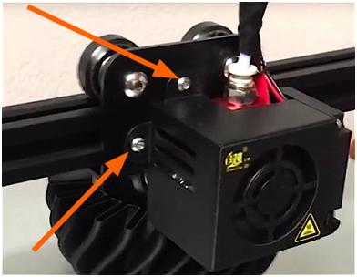

il y a 24 minutes, laure a dit :
Pour le changer il faut dévisser ces deux vis qui tiennent un petit capot noir.
Tu découvriras à l’intérieur de celui-ci le ventilateur tenu par 4 vis.
C’est un 40mmx40mmx10mm, 12 volts, 2 fils.
