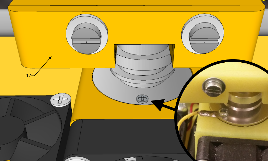

Ce matin j'avais un faux contact au niveau de câble d'autoleveling serré dans le corps de chauffe et dans mon cas si je n'avais pas fait un arrêt d'urgence, ça emmenait tout.

Ah le fameux fil jaune qui fait des siennes, je crois qu'on est plusieurs à avoir eu le problème, perso j'ai coupé et remis une cosse neuve et plus jamais eu de soucis.

Sur la Maker, le fils n'est plus sur le bloc de chauffe, mais sur le radiateur ;)
Nickel pour le test, merci.
Je bougerai bien ce câble sur le radiateur sur la mienne. Ça serait plus stable.
Tu reçois le radiateur pré-percer / tarauder ou tu le fais toi même ?
Non, c'est de la customisation maison. Tu peux le faire sur la tiennes toi-même avec un foret de 1mm et une petite vis et un raccord œillet.
