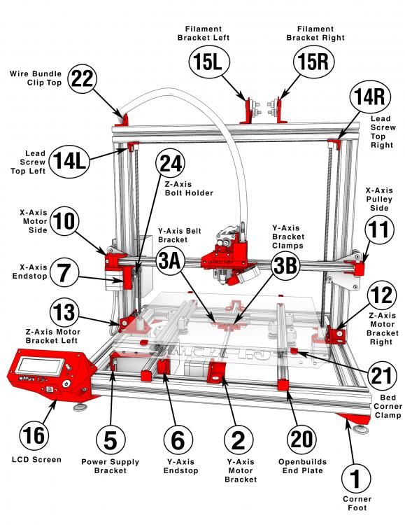

J'ai besoin d'une imprimante 3D pouvant imprimer de l'abs sur une surface d'au moins 30x30x30 pour un projet. J'ai quelques notions mais j'ai jamais monter une imprimante 3D et encore moins fais le listing des pièces !! Donc je suis totalement perdu. J'avais trouvé la Smartrap core alu vraiment sympa mais elle imprime que du 20x20...
Pouvez vous m'aider svp ? Est-ce que c'est envisageable une imprimante de la sorte ? j'aurai aimé limiter le budget au plus bas mais pour le listing des pièces nécessaires je nage dans la semoule complet. Je compte sur vous ! Merci d'avance

- Il te faut un minimum de 4 moteurs pas à pas.
- Tu peux partir sur une arduino + ramps = solution éprouvée avec plein de monde pour t'aider
- Tu peut partir sur un châssis déjà existant (voir toute l'imprimante) et augmenter la taille en fonction de tes besoin. Tu peut te servir par exemple de l'ultimaker ( https://grabcad.com/library/ultimaker-2-extended-aluminum-extrusion-clone-1 ou https://grabcad.com/library/ultimaker-2-aluminum-extrusion-3d-printer-1=). Perso, je vais construire le mien avec des profilés en alu...
- Pour les pièces imprimées en 3d, je suppose que tu peux trouver ton bonheur ici.
- Pour l'extrudeuse, j'ai pas encore d'avis, mais celles que je retrouve le plus souvent sont celles de hotend.fr (http://www.hotends.fr/fr/) et e3d-online (http://e3d-online.com/). La vitesse d'extrusion dépendra plus de la rigidité de ton châssis.
- Ça dépend, mais en général, oui.
- axes en acier rectifiés (chromé ou pas au choix du porte-monaie), vis trapézoïdales...
- Beaucoup de temps et de patience.
Voilà, c'est à peut près tout ce que je peut te dire à l'heure actuelle...

fais toi une modelisation 3D avant d'acheté tes pièces .... ca va te permettre de rien oublier et de choisir la taille de tes roulements, tiges ...
sinon sur TG.com il y a pas mal de 300x300 open source ;)
Ok, j'ai trouvé des modèles 3d pour la prusa mendel. Ca peut faire l'affaire ? TG.com c'est thingverse ? Si c'est ça j'ai pas trouvé les 300x300... :/

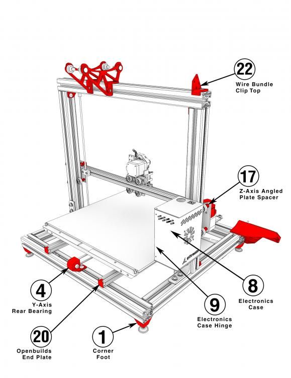

Waouuw elle est magnifique c'est fou ! Merci beaucoup. J'ai téléchargé les pièces fournis et je m’attelle à l'assemblage dés que je peux ! Juste, c'est précisé nul part les dimensions d'impressions. C'est bien du 30x30 ?
Edit: Les manuels sur le site de gmax sont juste géniaux. Tellement bien détaillés ! Seul hic la machine de thingiverse est en "triangle" alors que la leur est droite. J'espère que ça ne changera pas trop...
Modifié (le) par Nicou
C'est bien ce que j'avais trouvé, ça me rassure dans le projet d'avoir une si bonne documentation etc et des personnes à l'écoutes ! :)
L'imprimante en vidéo que tu as posté sur la page précédente était aussi intitulé "gmax" et c'est vrai que j'adore sa géométrie. Mais si tu me conseil la 1.5 avec toute la si bonne documentation du site je suis ! ^^ Au niveau budget partir sur la gmax 1.5 sera dans les même couts que l'on parlait avant cad autour de 400€ ?
si tu "adaptes" la mécanique (remplacer les guidages V-slot par du LM10UU, et prendre du made in china) je pense que tu peux t'en tirer pour 500/600€ . sinon la gmax "originale" est hors budget pour toi .
