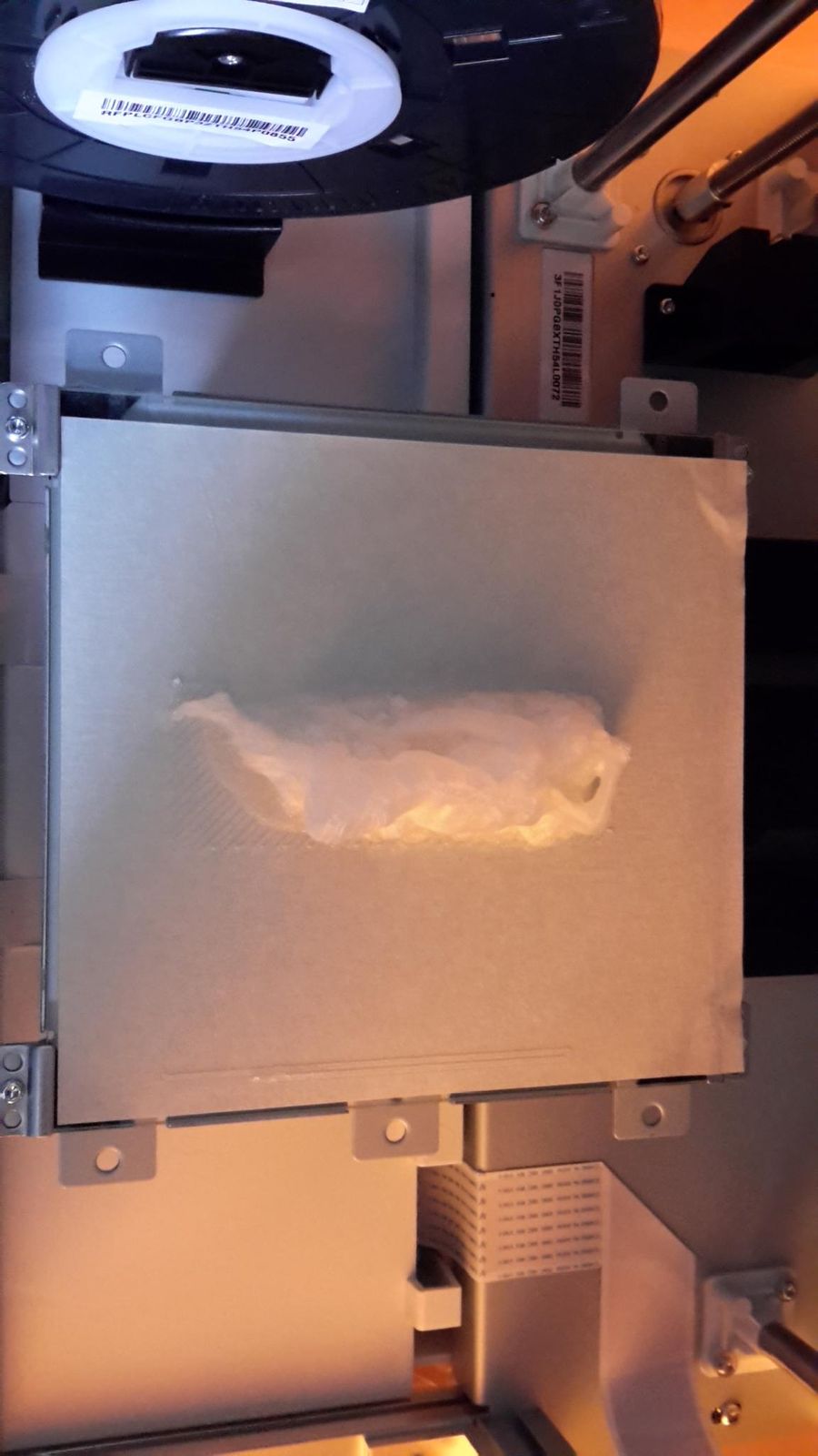

Pascal3 Posté(e) Décembre 4, 2015 Auteur Posté(e) Décembre 4, 2015 bon sa y est , j ai lancé ma premiere impression , fin se soir a 22h45 , en qualité maximum et couche de 100 MICRON , on verra se que sa donne , j ai mis un peut de laque a cheveux , sur le bultak fournie , la machine ne fait pas trop de bruit juste la vantilation , j en profite pour préciser que la junior n est pas pour des enfants , y a quand meme pas mal de manipes pour lancer l impression . jje posterai des photos demain

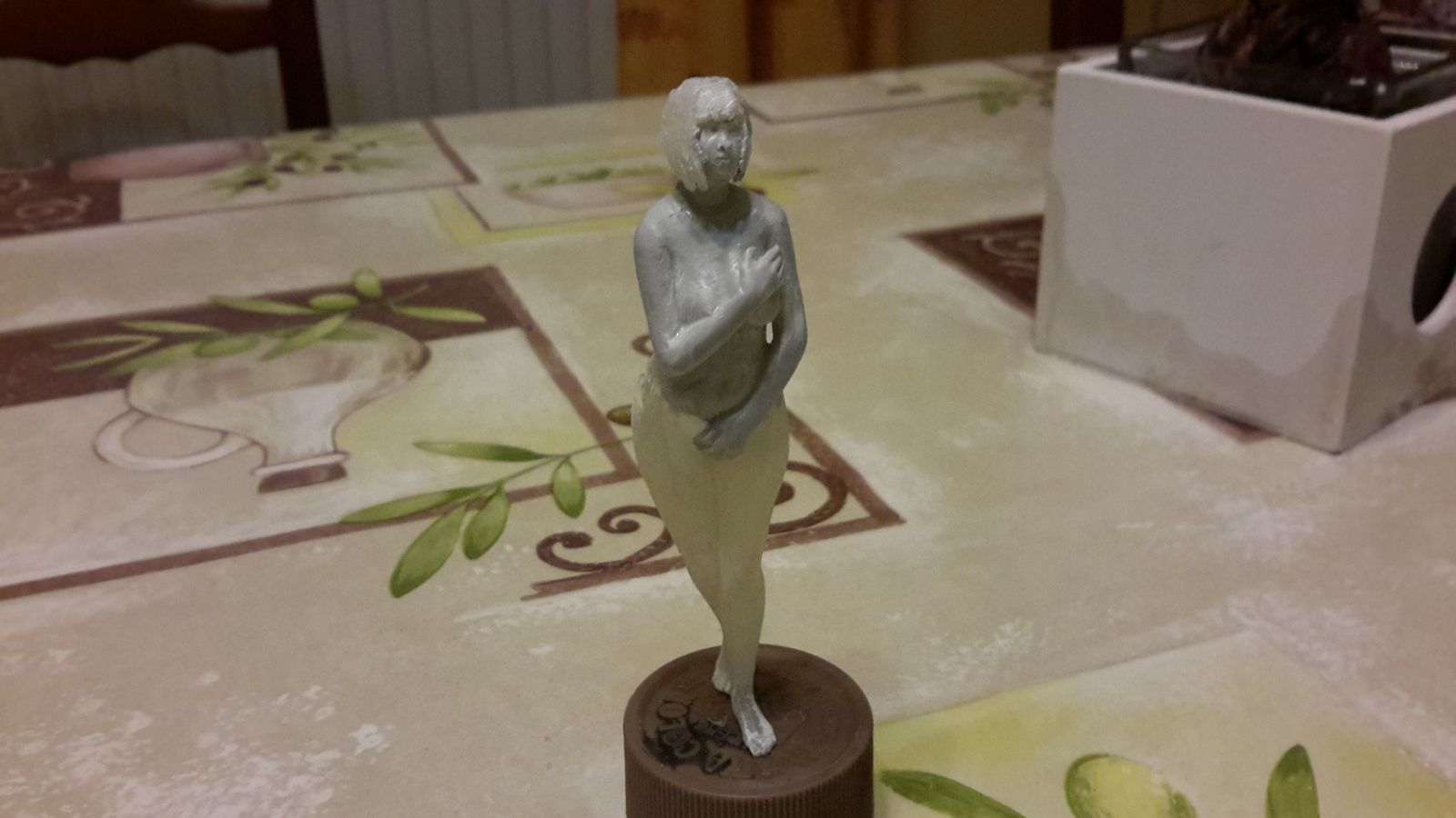

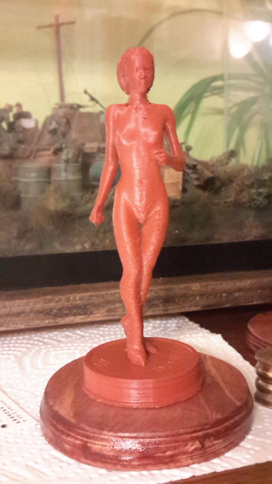

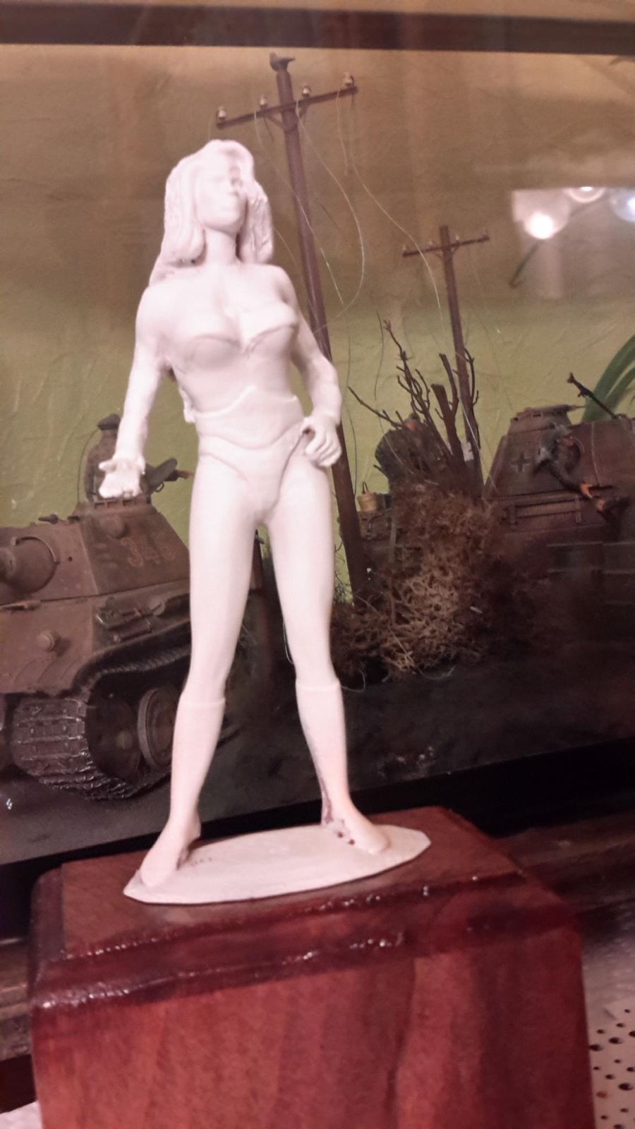

Pascal3 Posté(e) Décembre 5, 2015 Auteur Posté(e) Décembre 5, 2015 Bon première impression fini , bin je suis satisfait , y a quelques défaut la figurine fait 10 cm mais dans l ensemble sa va , le dos est à reprendre du fait des sports mais sa va , je joint une photo , j ai appliqué une première couche de surfacer
Pascal3 Posté(e) Décembre 5, 2015 Auteur Posté(e) Décembre 5, 2015 Bon je vient de finir ma deuxieme impression , 0,2 , travail exelent Bon je vient de terminer ma deuxieme impressionune figurine de 11 cm , couche 0,2 , qualite exelente ,lancer a 8 heure se matin , terminee a 14 h10 , bon travail , des defaut a reprendre mes dans le monde de la maquette a moins d acheter des kit qui coute un bras , papaier de verre et mastic son de mise , donc conclusion sur mon achat une bone petite machine qui avec les dernieres mises a jours fonctioone tres bien . Bonje vient de
Pascal3 Posté(e) Décembre 5, 2015 Auteur Posté(e) Décembre 5, 2015 Une photo travail en cour , ponssage et aprës polyurethane

Pascal3 Posté(e) Décembre 6, 2015 Auteur Posté(e) Décembre 6, 2015 Oui , y a des strie mais l apres poLyurethane fait des merveilles
Pascal3 Posté(e) Décembre 7, 2015 Auteur Posté(e) Décembre 7, 2015 Y a encore un peut de ponssage , mais pas mal deja ,une petite retouche du nez .

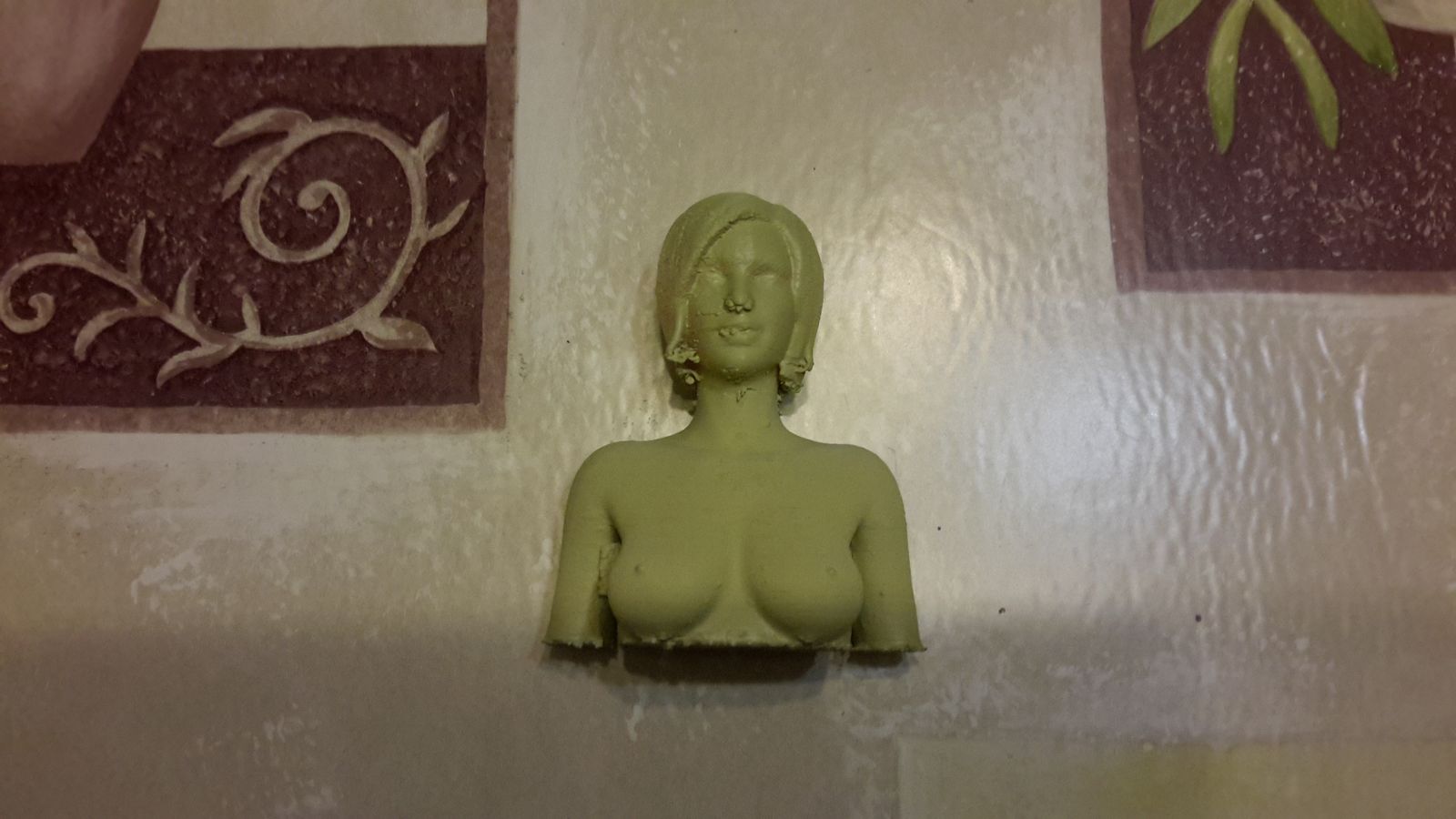

Pascal3 Posté(e) Décembre 10, 2015 Auteur Posté(e) Décembre 10, 2015 Une petite impression de plus, une tete feminine pour remplacer celle d'une figurine manga , les cotes prise au pied a coulisse sont parfaitement rendue par la machine , les parametre d'impression sont 0,1. Lent , Exelent , remplissage 0,5% ,duree 2h35 ,impression horizontal avec suport , les photos ne lui rende pas grasse! Mais c 'est assez finla tete fait 3,8 cm de haut .

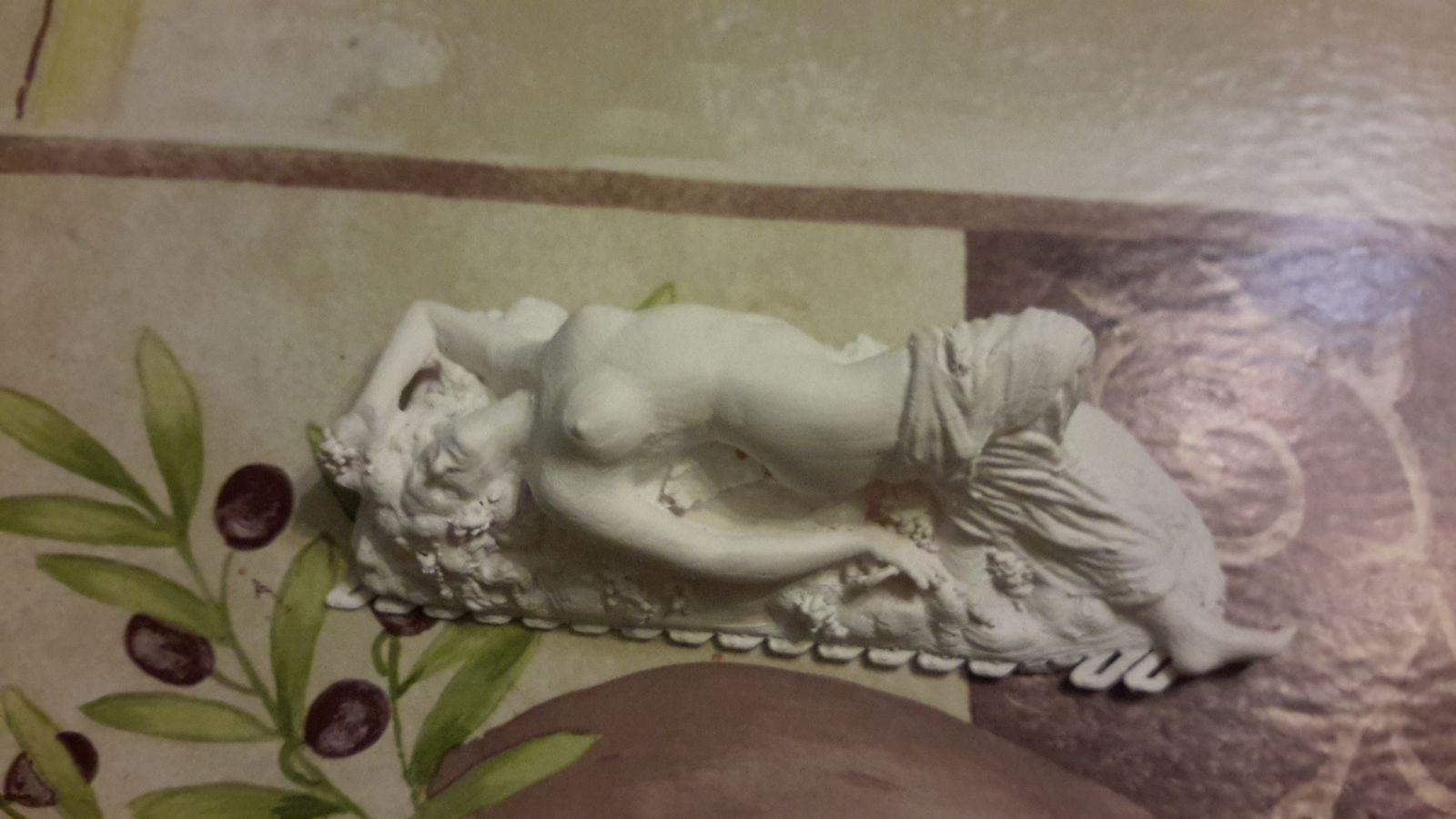

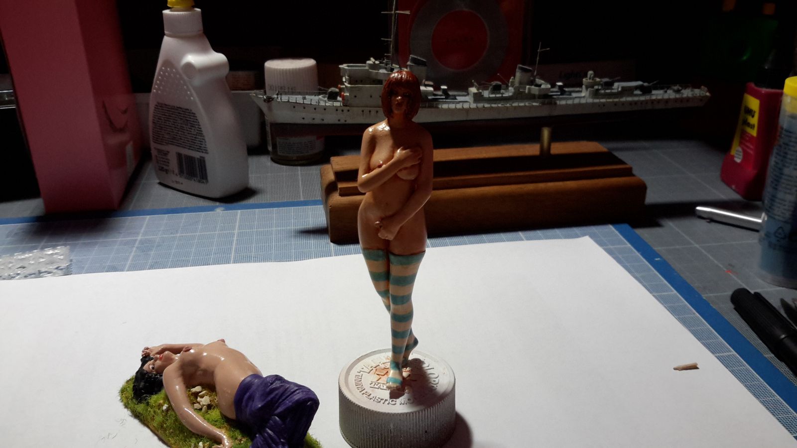

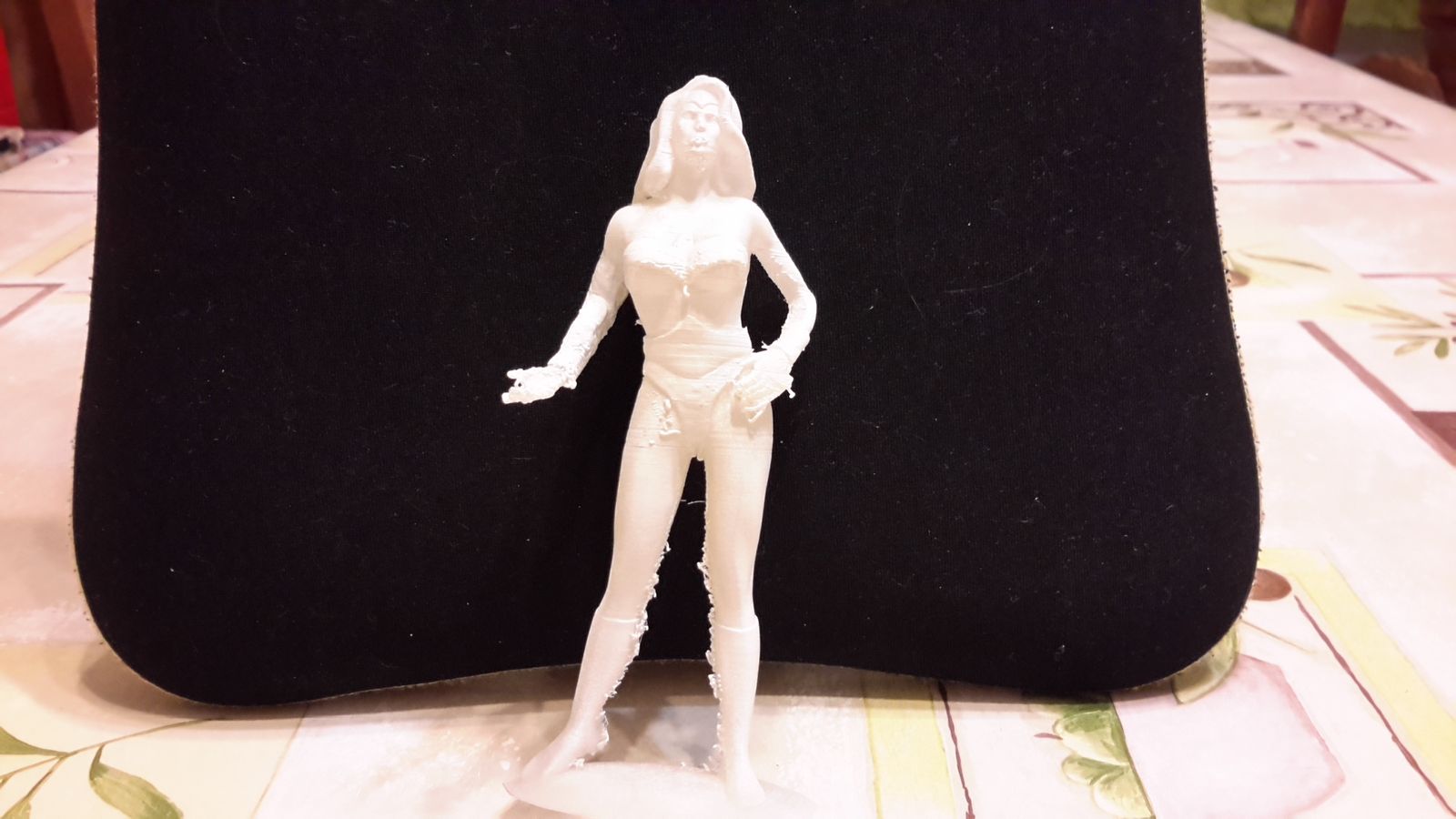

Pascal3 Posté(e) Décembre 13, 2015 Auteur Posté(e) Décembre 13, 2015 Bon peut etre hors sujet , l avencement des deux figurines. Imprime avec ma da vinci junior .cela donne un apercu de se que l on peut faire avec cette bonne petite machine , j ai egalement imprime une wonderwoman , je n est pas mis de suport et un des bras est partie en lve mais rien de grave , par contre l impression est de toute baute , j ai imprime egalement une des pieces en poutrelle des vaisseau de cosms 1999 , le fameux aigle , bleufant!

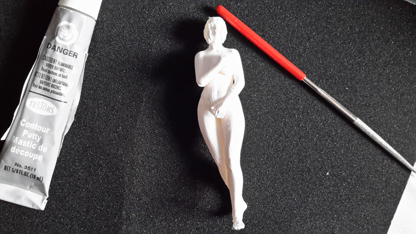

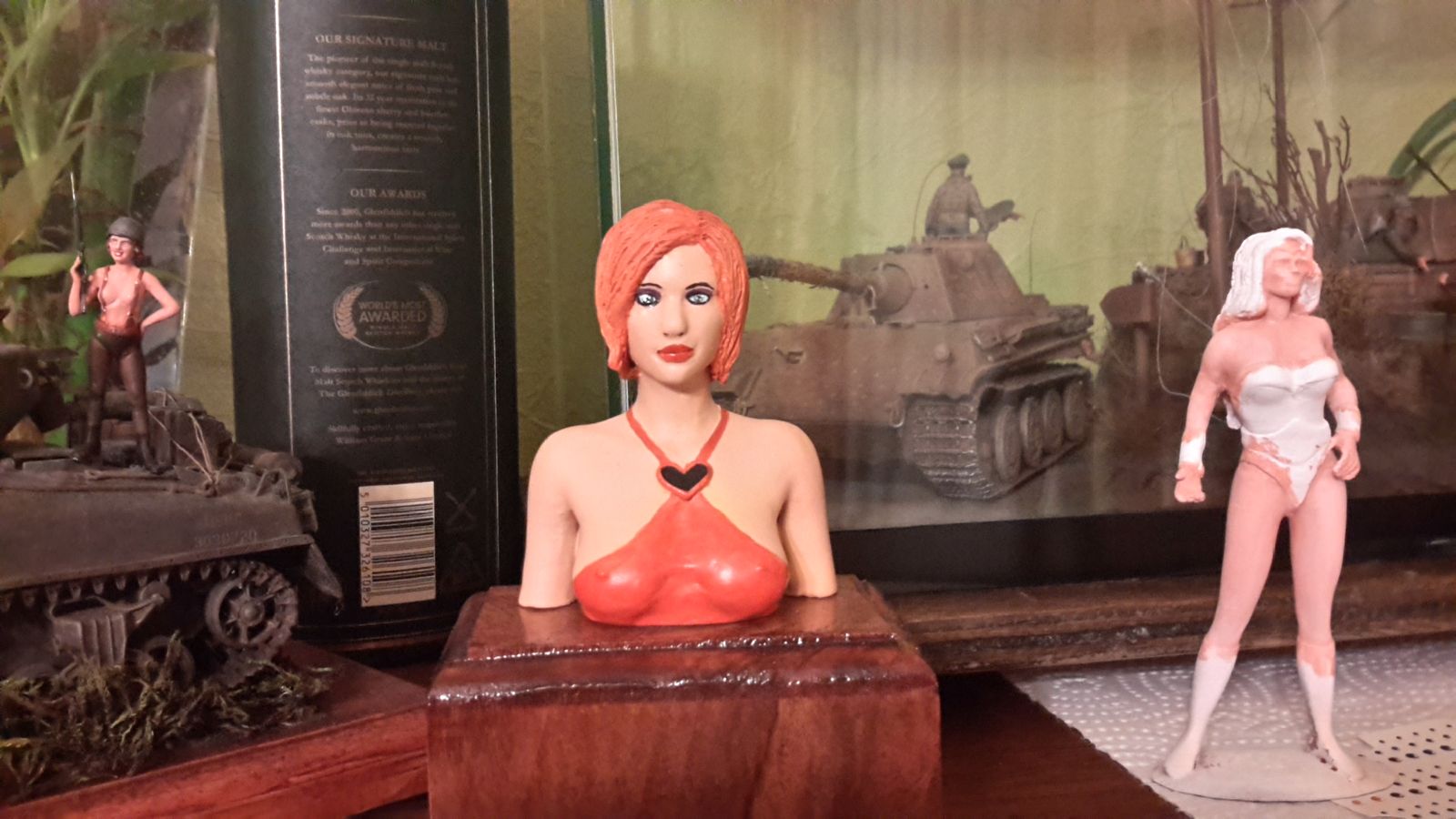

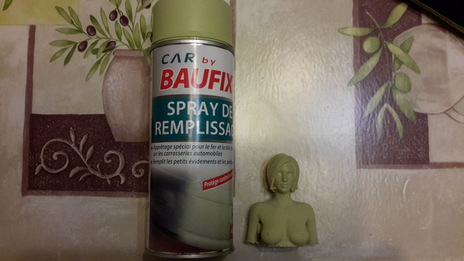

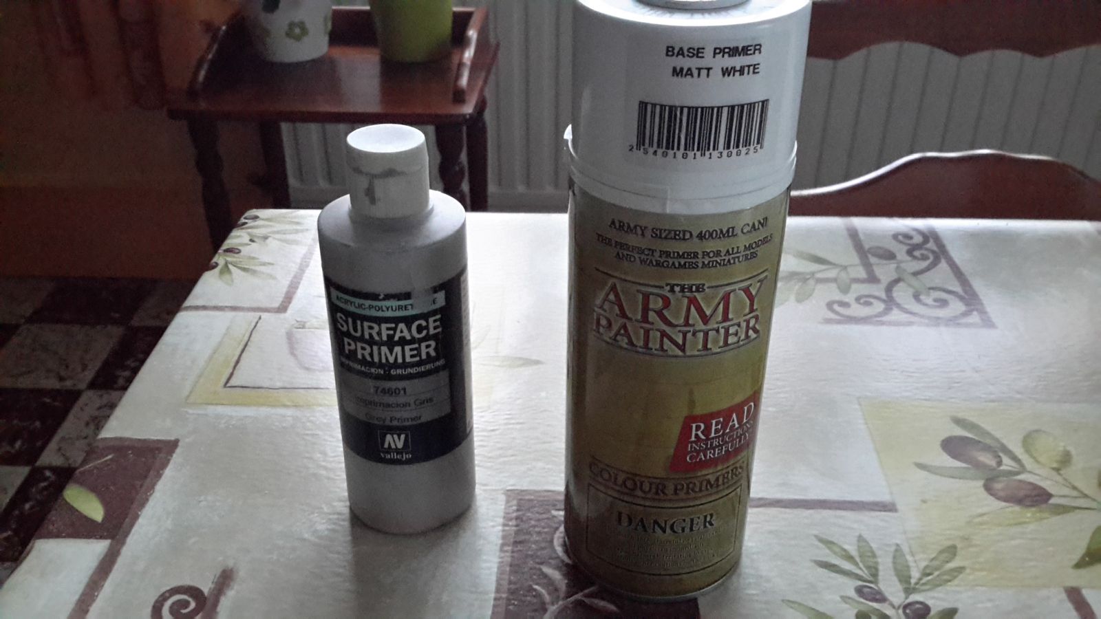

Pascal3 Posté(e) Décembre 16, 2015 Auteur Posté(e) Décembre 16, 2015 Merci pour vos commentaire , voila je fait de la maquette depuis que je suis petit , je ne suis pas un pro loin de la , mais je me fait plaisir ,c' est le prinsipal , le mastic testor bouche les trous ou manque d impression , le primaire gris se pose au pinceau ou a l aerographe et cache les imperfections legere , le primaire blanc permet de recouvrir de donner ne surface parfaite avant painture ses bombes sont magiques' , le miliput refait les details manquentou gros defauts , j' ai fait un essais avec une bombe achete chez lidl voire photo il y a au moins six couches , bien pour les grosses pieces ou moyenne , mais pas pour les petites ,car , elle empate les details, je met une photo de la wonder woman , il y a des defauts. mais dans l ' ensemble je suis bleufe! Je me fait plaisir .

Pascal3 Posté(e) Décembre 25, 2015 Auteur Posté(e) Décembre 25, 2015 Un petit camion gmc au 1/160 pour le train du fiston , Presque finis le bust ci dessus, manque plus qu 'a lui mettre les pupilles et peindre les cheveux , wonder woman , y a encore du boulot! Bonne fetes de fin dannee.
