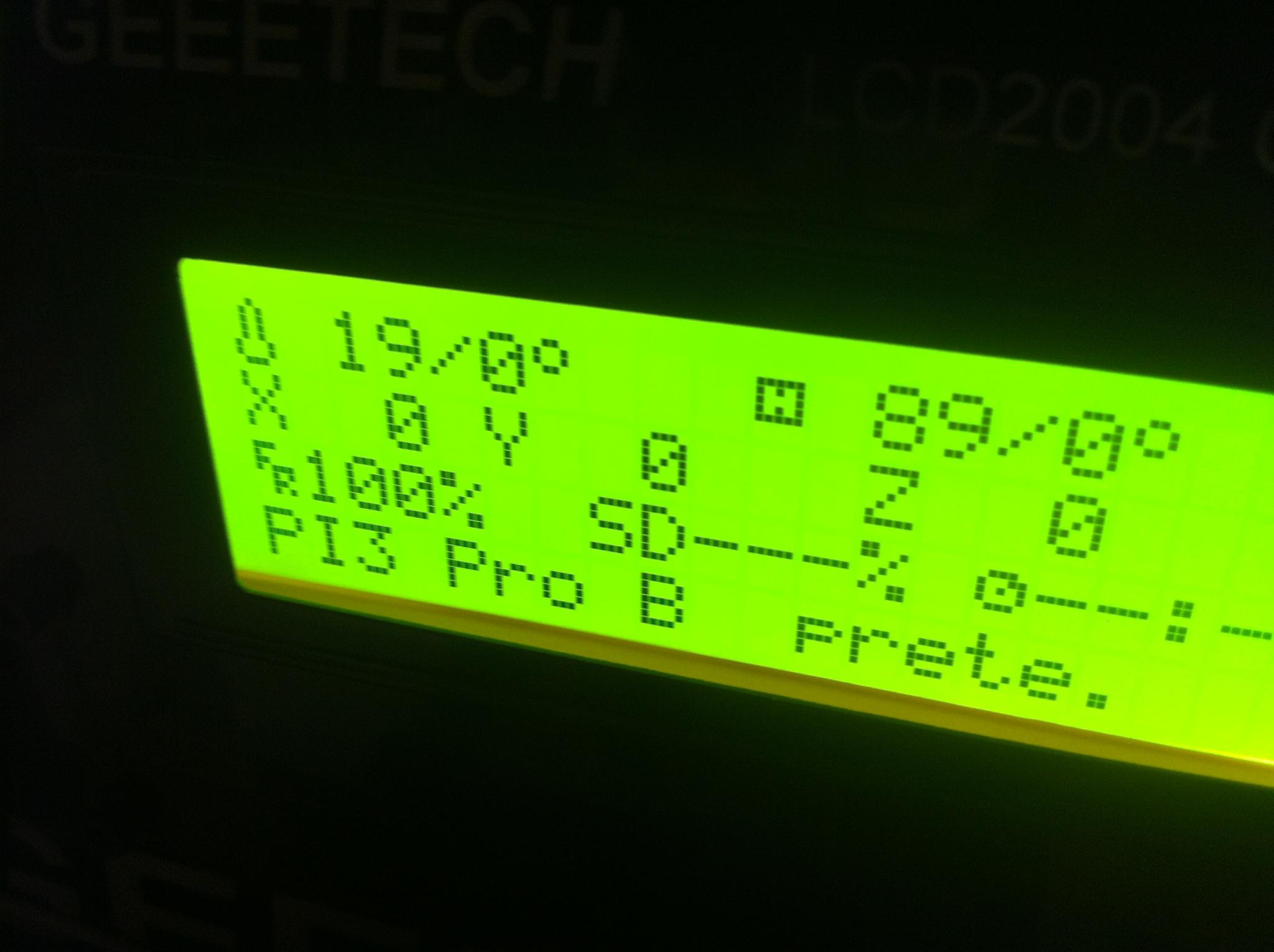

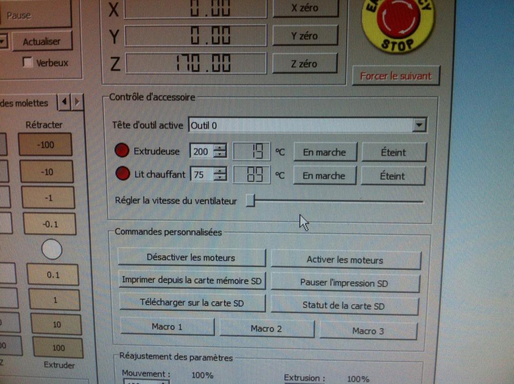

diiity Posté(e) Décembre 10, 2017 Posté(e) Décembre 10, 2017 (modifié) Bonjour, J'ai un gros souci, je change mon bed et après un premier essai positif, voila que la t° de consigne reste figée à 89 alors que j'imprime essentiellement avec du PLA à 75°. J'ai testé le bed en lui demandant une t° supérieur à 89° (en dessous rien à faire), elle monte bien, la sonde fonctionne bien, il a stabilisation à la t° de consigne. J'ai rechargé marlin, même problème, Avez vous une idée? diiity Modifié (le) Décembre 10, 2017 par diiity

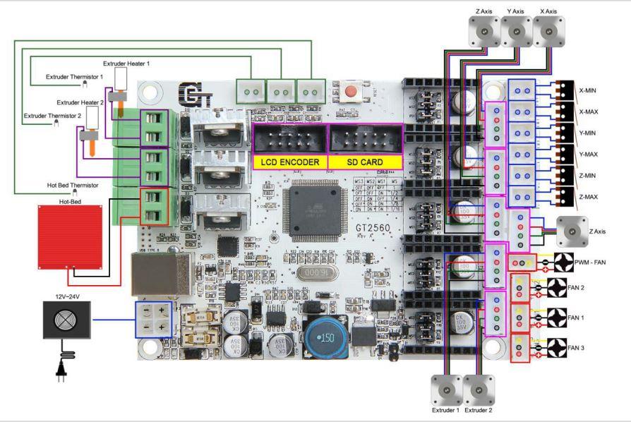

Yo' Posté(e) Décembre 10, 2017 Posté(e) Décembre 10, 2017 Salut, As tu essayé de charger les paramètres par défaut dans le menu sur l'imprimante (ta photo n°2) ? C'est dans le menu "Contrôler" puis "restaurer défauts".

diiity Posté(e) Décembre 10, 2017 Auteur Posté(e) Décembre 10, 2017 J'ai monté en l'air la th neuve, quad je la chauffe entre mes doigts elle prends des °, elles est passée de 89 soit peut être 19 à 92. Je l'ai mise à la place de celle de la buse, elle passe de 19 à 33. J'ai branché celle de la buse sur le port du bed, c'est pareil alors que la buse fonctionne bien. Je pense que c'est le port du bed qui merde, voire hs
diiity Posté(e) Décembre 10, 2017 Auteur Posté(e) Décembre 10, 2017 comme il reste un port pour le th d'une seconde extrudeuse, il faudrait le rediriger dans marlin mais pour cela il faut connaitre l'adresse du port du bed

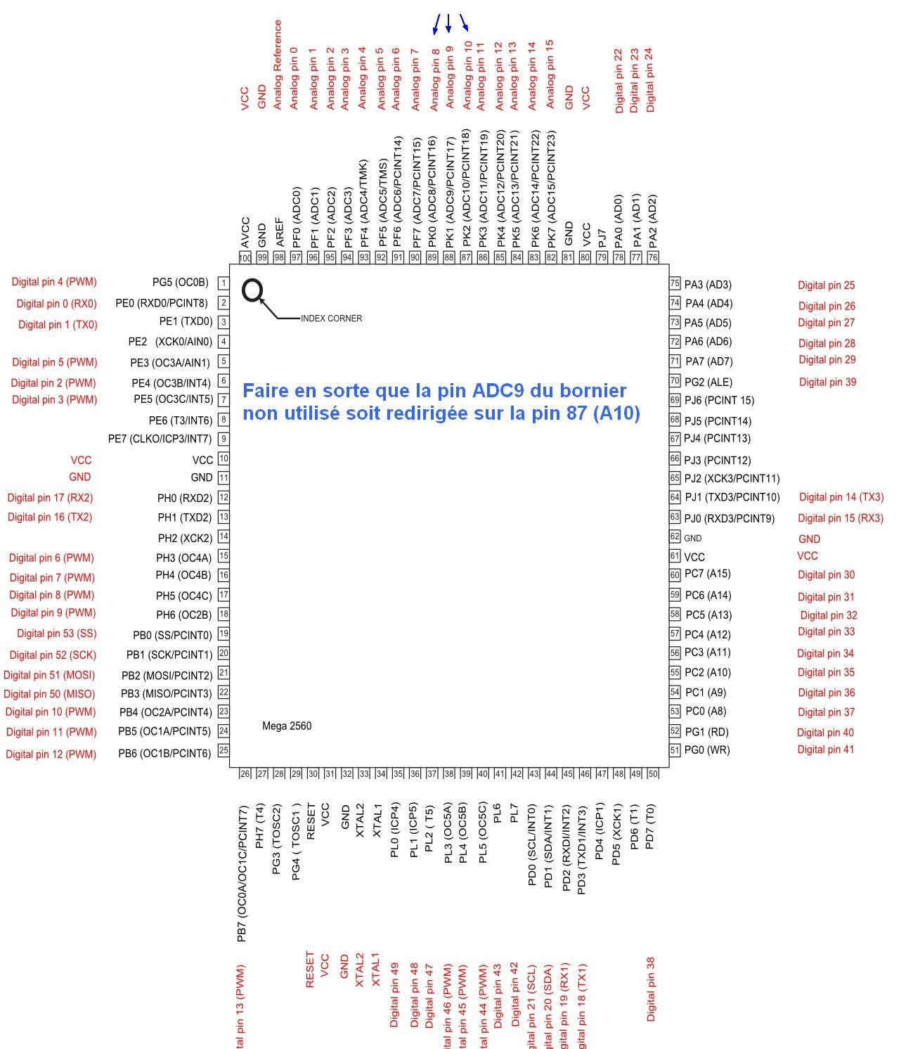

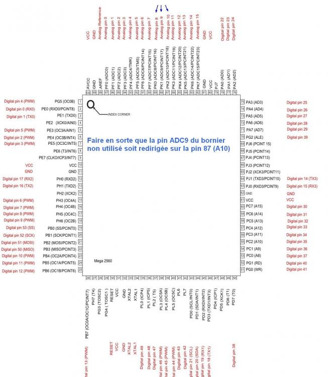

diiity Posté(e) Décembre 11, 2017 Auteur Posté(e) Décembre 11, 2017 Bonjour, Suite à mon problème de thermistance du bed, je pense avoir trouvé les pins correspondants sur le schéma. D'après la liste ci jointe, les pins seraient: A8 pour thermistance de l'extrudeur 0 A9 pour celui de l'extrudeur 1(non utilisé dans mon cas) A10 pour celui du bed. J'ai localisé ces pins sur le µc soit: A8 serait en pin 89 nommé PK0(ADC8/PCINT16) sur le µc A9 serait en pin 88 nommé PK1(ADC9/PCINT17) sur le µc A10 serait en pin 87 nommé PK2(ADC10/PCINT18) sur le µc Donc il faudrait dire dans arduino, onglet pins.h, que la sortie de µc correspondant à la thermistance du bed pin 87 (ADC10) doir être redirigé sur la pin ADC9 du connecteur. Qu'en pensez vous? serge GT2560_sch.pdf affectation des Pins Geeetech GT2560.pdf
