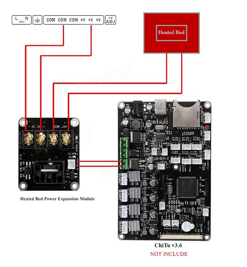

diiity Posté(e) Décembre 11, 2017 Auteur Posté(e) Décembre 11, 2017 (modifié) non, j'utilise deux interfaces comme celle ci https://www.banggood.com/3D-Printer-Parts-General-Add-on-Heated-Bed-Power-Expansion-Module-High-Power-For-Chitu-Motherboard-p-1086965.html diiity Modifié (le) Décembre 11, 2017 par diiity
Djam Posté(e) Décembre 11, 2017 Posté(e) Décembre 11, 2017 Désolé mais je comprends pas ta réponse ...
diiity Posté(e) Décembre 11, 2017 Auteur Posté(e) Décembre 11, 2017 Pour éviter que la puissance du bed et de la buse passe par la carte, j'ai mis ces 2 interfaces, une le bed et l'autre pour la buse car sur une précedente machine j'avais eu un problème de fusible. Depuis plus de problème
