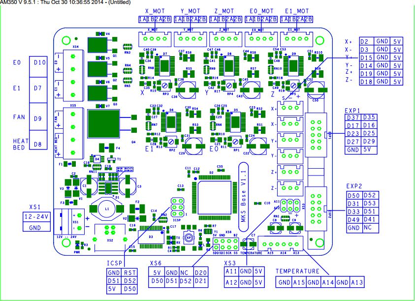

Celle là je l'avais aussi mais c'est la v1.1, pas la 1.4, et les pins ne sont pas au même endroit. Merci quand même !
