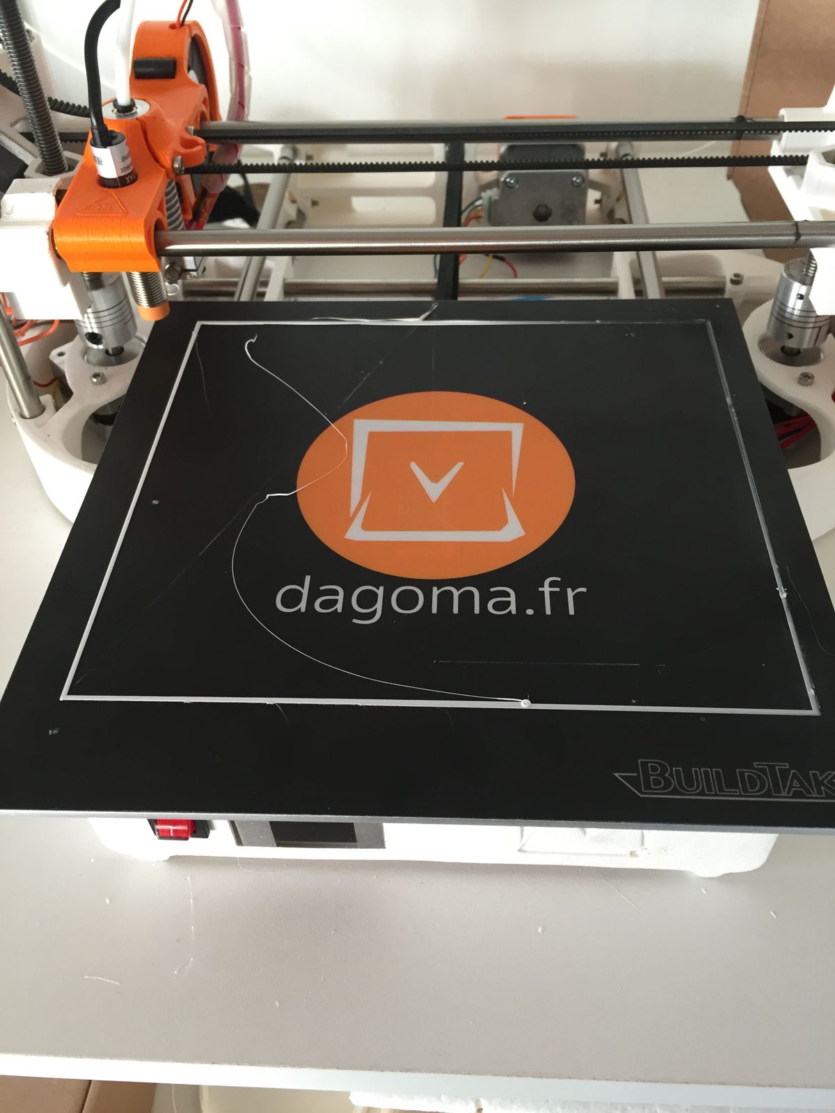

Bonjour a tous,
venant récemment d'acquérir la dagoma, j ai des problèmes d impression de la premiere couche.
je viens d'installer le palpeur et malgres cela la premiere couche est un poil trop haute sur la gauche (très facile a décoller)et un poil trop basse sur la droite (très dur a décoller, faut gratter le bultack).
maigres plusieurs essai de réglage du palpeur je n arrive pas a avoir une premiere couche au top.
est ce que vous avez des conseils pour m aider a faire ce réglage.
j ai bien l axe x de niveau , j ai meme essayer de baisser a gauche et de monter a droite mais sans succes...je pense qu il faut le mettre de niveau et que le palpeur fait le reste mais en vain..

si comme moi et certain utilisateur .... ta plaque alu est un peu vrillé, de quelques microns mais ca suffi a fausser ta première couche :/
pour ma part, vu que je travail dans le verre, je lui ai mit un verre et ca a résolu le plus gros du problème .

pour revenir au problème de tieum40012 (qui est aussi le mien , on a acheter la dag200 a deux) , j'arrivais a faire des premieres couches presque parfaite en réglage manuel, et on a equipé la dégomma pour ne plus avoir a le faire a chaque impression (dans le modélisme les pieces sont pas grosses)
Depuis qu il y a le palpeur impossible de faire une premiere couche correcte (trop écraser a droite, presque impossible a décoller et se décolle toute seule a gauche)

Moi je pencherai pour un problème de planéité de ton support comme dit PoLoMoD plus haut, pour faire un plateau en verre en mode recup, tu as ceux des imprimante scanner( ça pullule en déchéterie, tester sur RepRap d'un ami) et un petit diamand de coupe à main en magasin de bricolage.

Merci pour l'idée du plateau en verre, mais je ne comprend pas pourquoi la premiere couche était très bien avant en manuel (meme pour des impressions 18x18 de surface), et avec le palpeur ca le fait pas ; je cale bien x // au plateau je la met en marche et la buse se cale plus haute a gauche que a droite avec le palpeur,

mesure avec un pied a coulisse (pour etre precis) de ta marque blanche sur le plateau jusqu a sous la tige chromé à Droite et a Gauche, tu doit avoir une difference de quelques millimètres, ajuste  et test.

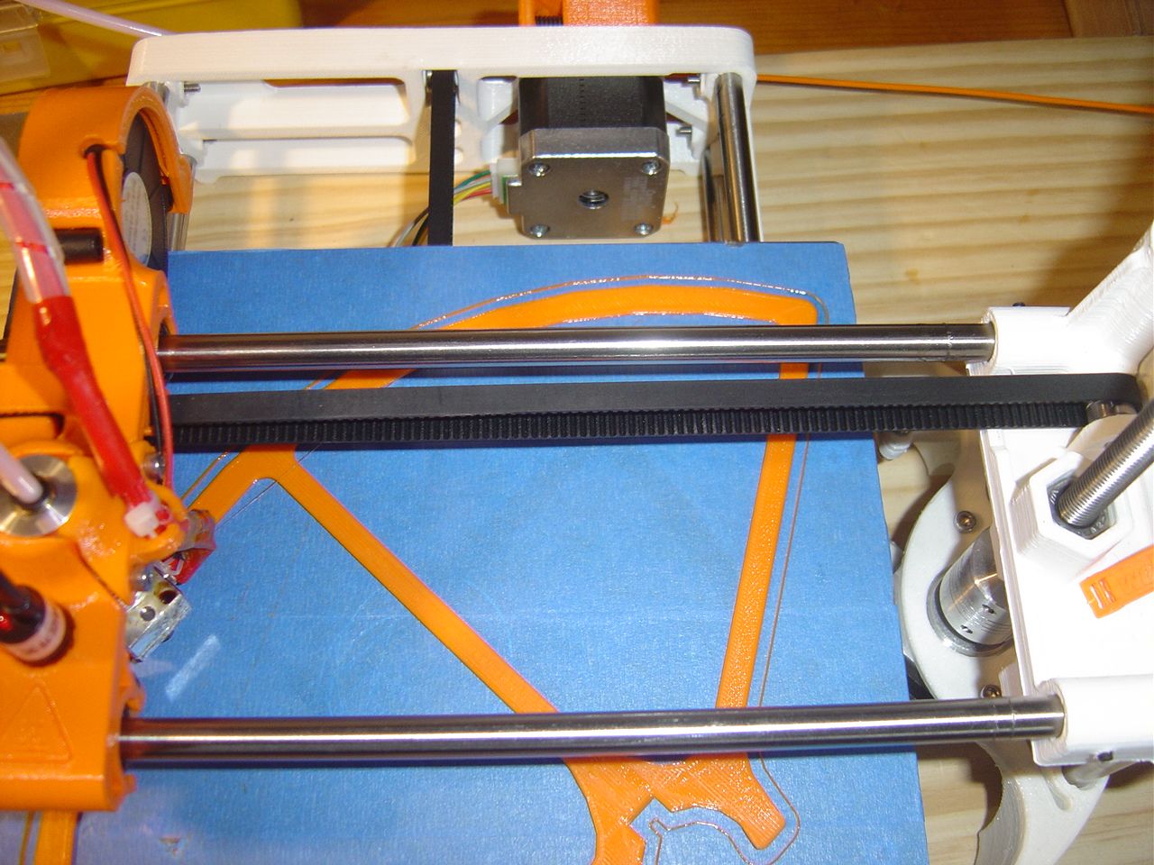

Bonjour, j'ai eu le même problème sur une grande pièce, obligé de recoller à la cyano le bord arrière droit en cours d'impression:o ça a marché!
En fait le problème vient de nos plateaux qui sont tout sauf plans. J'ai contrôlé avec un réglet et ça se voit très bien. Il est illusoire de vouloir régler une première couche un centième alors que le plateau n'est même pas précis au dixième...
Le capteur n'est pas en cause, lui il sait gérer des plans mais pas des hélices.
Je vais essayer de me procurer un verre épais collé au double face sur le plateau car j'ai peur qu'avec des pinces le verre se déforme un peu.

merci, mais si je met une plaque de verre le palpeur ne fonctionnera plus du coup vu que ca marche par induction ile me semble...
je vais essayer de trouver une solution , c est surtout pour les pieces larges..

Le capteur a une distance de détection de 4mm (+/- 10%).
Je pense qu'il faut juste que le verre ne soit pas trop épais.
