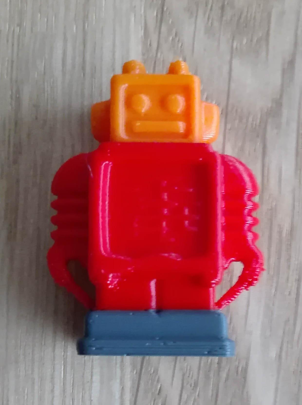

J'essaye actuellement d'imprimer en deux couleurs des décorations de Noël... J'ai suivi à la lettre le tuto de dagoma...
Mais j'ai un problème, lorsque je redémarre l'imprimante avec le deuxième fichier, l'imprimante reprend l'impression avec un décalage en Z (+5mm)...
Est-ce que vous avez d'autres méthodes pour imprimer avec plusieurs filaments ?
Tu as un écran sur ta Discoeasy ? Si oui, utilise la fonction "changer de filament", ça ira tout seul. Enfin ... oui et non, car il te faut surveiller la hauteur de Z pour changer de couleur à la couche que tu désires.

si tu utilise cbd discoeasy tu a la fonction "changement de fil " qui marche nickel t as juste a choisir la ligne et hop c est fait
Sinon, avec Cura normal, en mode d'affichage couche, tu repères ta couche ou tu veux faire le changement de couleur et avec un éditeur de texte standard tu ouvres le fichier Gcode, tu fait la recherche ";layer:x" ou x est ton numéro de couche et tu mets juste avant la commande "M600". Comme cela tu n'as pas besoin d'attendre devant l'imprimante. Naturellement pour faire cela il faut avoir l'option écran sur ta DiscoEasy .
Merci pour vos conseilles.
Non je n'ais pas d'écran. J'essayer aussi la solution de  cbd discoeasy mais cela ne marche pas non plus... L'imprimante se met bien en pause mais je ne sais pas comment faire pour reprendre l'impression à l'issues de la pause...

Bonjour joupil,
mieux vaut tard que jamais, le dernier cura by dagoma permet de le faire
tu fais autant de couleur que tu veux en créant des pauses a la couche voulu
avec le petit interrupteur de butée de la tête d'impression, tu relances le print
Je tenais à remercier @LeBress pour cette astuce à laquelle je n'aurais pas pensé.
