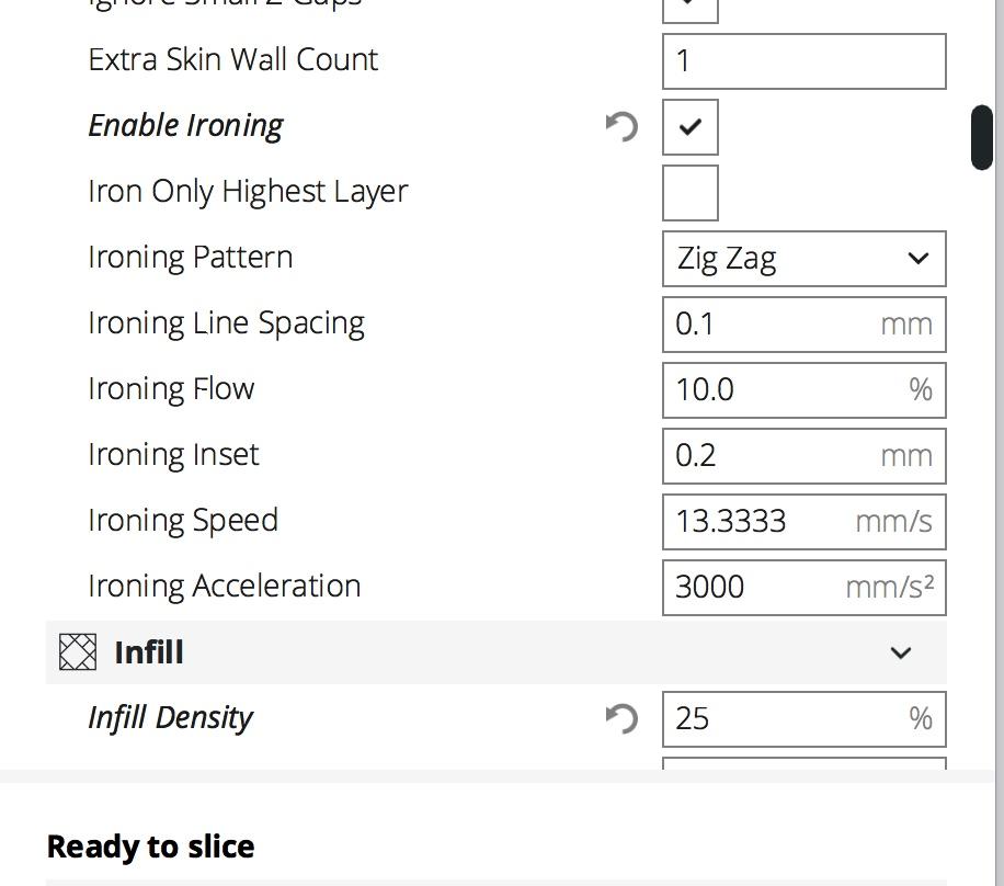

Alors mon Cura est en anglais (par choix ^ ^) mais on trouve cette option dans la catégorie "shell" (je ne sais as comment ils ont traduit en français, coque, peut-être ?)
Auparavant, elle était dans les options "expérimentales".
Il s'agit dont en français de "repasser" les surfaces.

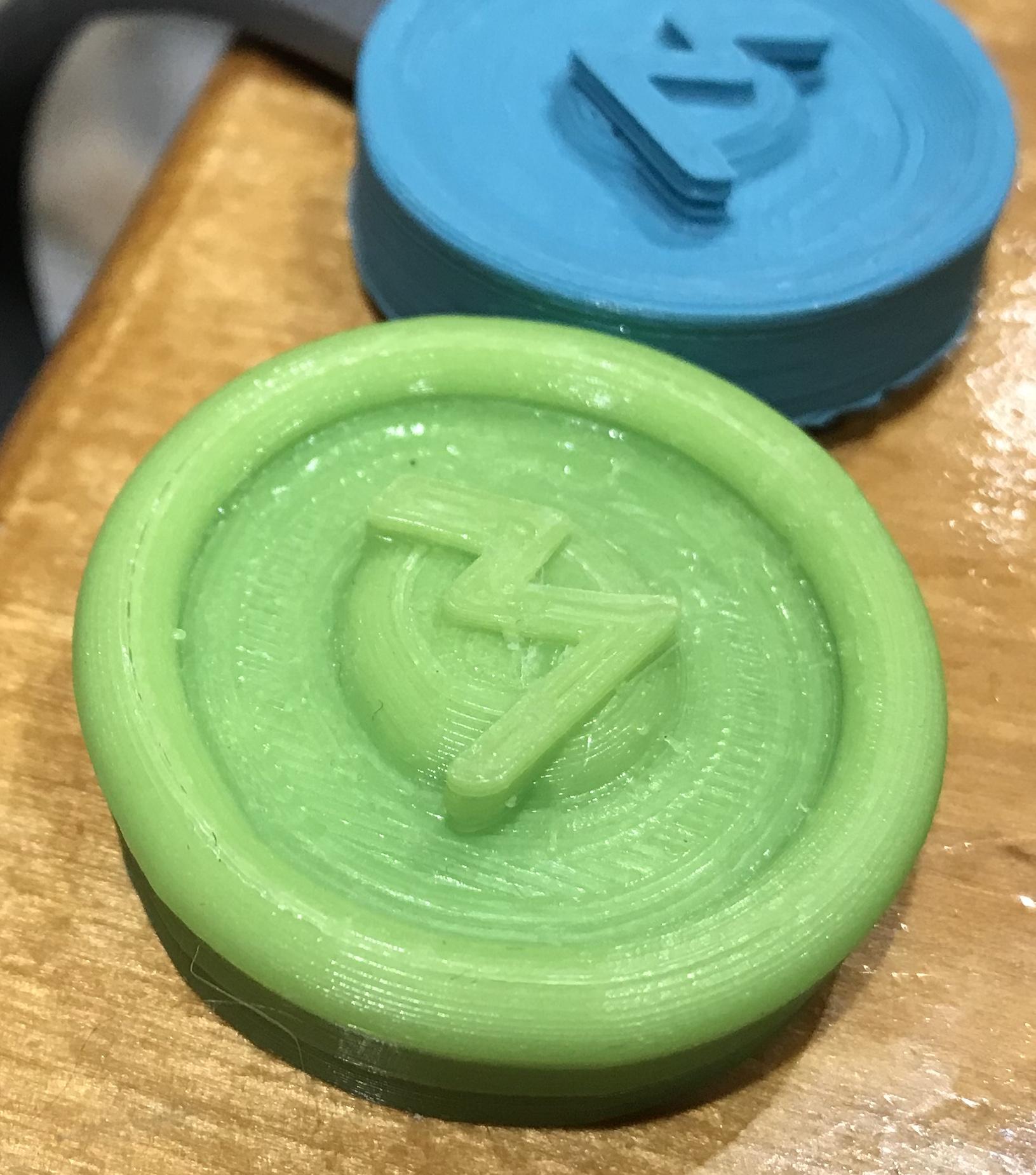

En l'occurence, Cura repasse "à vide" (ou presque sans extruder) et buse chaude sur les surfaces horizontales (soit toutes, soit celle du dessus).
Cela permet d'avoir une surface beaucoup plus lisse et homogène (cela ne vaut évidemment pas une belle première couche en terme de qualité de surface), mais c'est plutôt sympathique sur des objets qu'on ne peut pas retourner et dont on veut quand même un fini satisfaisant.

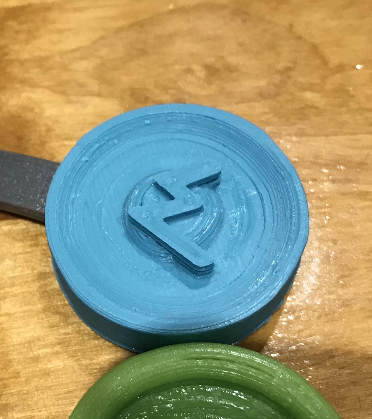

Un petit exemple (les pièces font environ 2.5cm de diamètre pour référence), le vert (du PLA Unico fil) est fait sans l'option, le bleu (du PLA optimus) avec.

Cura/Coque/Activer l'étirage.

@rmlc460 Certes, cela aurait été bien sûr mieux pour la comparaison si j'avais imprimé avec le même fil, mais ce que j'avais sous la main en exemple n'étaient pas des impressions faites pour tester le fil ou la fonctionnalité (que j'avais déjà testée par ailleurs sur une autre pièce de manière satisfaisante ) mais pour tester le design que j'avais réalisé.
J'ai juste pris vite fait ce que j'avais de dispo pour illustrer, l'objet de ce post étant juste d'expliquer la fonctionnalité, et non de me lancer dans un comparatif ;)
Les stries du dessus me semblaient quand même un peu moins visibles sur le bleu, même si à mon avis le PLA Unicofil (le vert) a amha un rendu de surface de base assez exceptionnel comparé aux autres PLA que j'ai en stock, il fait des print très propres (je suis fan ! :P).
Si j'en ai l'occasion, je referais le même print en bleu sans l'option ;)
