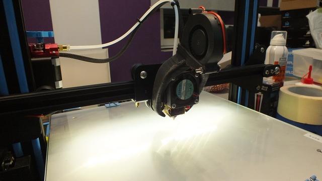

rmlc460 Posté(e) Décembre 19, 2017 Partager Posté(e) Décembre 19, 2017 1/ Pour le fang, celui que tu as choisi a l'avantage d'utiliser le ventilo d'origine. Avec l'inconvénient que c'est un axial de 40, moins performant qu'un tangentiel plus gros, et qui ne coute rien. Le flux est bien meilleur et mieux dirigé. Pour tes sous faces, c'est un peu normal, sauf que je trouve que tu devrais peut-être baisser la température (mais ça, c'est fonction du PLA). Et éventuellement mettre des supports, la fonction est plutôt bien faite. Attention, les supports aussi, ça s'apprivoise!!! Entre trop et trop peu, faut avoir le bon feeling... Enfin, pour ton plateau, j'imprime direct sur la vitre, avec de la laque extra forte noname achetée 1€80 à l'épicerie du coin, et ma vie est bien plus facile depuis Une seule couche dure pour plusieurs prints. J'ai pas trouvé mon bonheur avec de la colle d'écolier, mais à chacun sa sauce. Ça ou du scotch, de toute façon... en tous cas, je décolle sans problème n'importe quelle surface, à condition que le bed soit à 60, comme tu fais. Accessoirement, la finition est très belle , laquée. Si tu en restes à l'adhésif, faut baisser la température. Et inutile de rajouter quoique ce soit. Direct sur le papier. Dernière chose, prends le juste comme un conseil, inutile de citer tout le post de quelqu'un à qui on répond direct, ou alors en supprimant tout ce qui est inutile. Déjà qu'on n'est pas particulièrement concis dans nos explications, autant toi que moi...!!! 1 Lien vers le commentaire Partager sur d’autres sites More sharing options...
doby02 Posté(e) Décembre 19, 2017 Partager Posté(e) Décembre 19, 2017 ce fan https://www.thingiverse.com/thing:2606026 est il plus approprié pour une cr-10 avec une tête d'origine? Lien vers le commentaire Partager sur d’autres sites More sharing options...

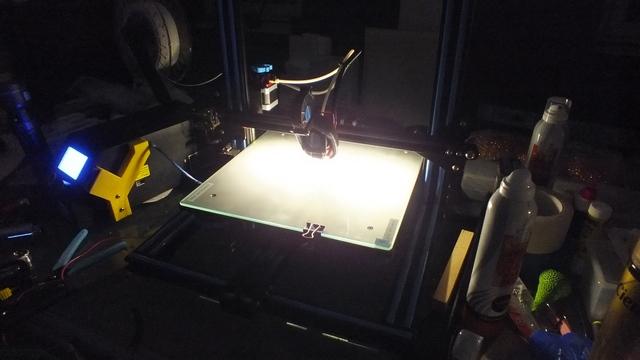

rmlc460 Posté(e) Décembre 19, 2017 Partager Posté(e) Décembre 19, 2017 Absolument. C'est celui que j'ai imprimé. Très agréable de pouvoir enfin y voir clair (surtout si tu ajoutes mon système de LEDS! C'est tellement mieux. Invisible et discret, pas éblouissant, surtout avec le dimmer, c'est la meilleure idée que j'aie eu, avec mes faibles moyens en matière de modélisation. Ça se monte en 1 heure, et ça ne coûte presque rien (<10€)). Dans le noir total (sans flash, bien sur!): Lien vers le commentaire Partager sur d’autres sites More sharing options...

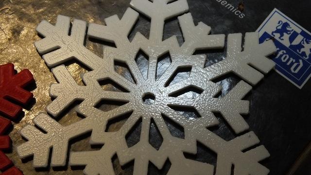

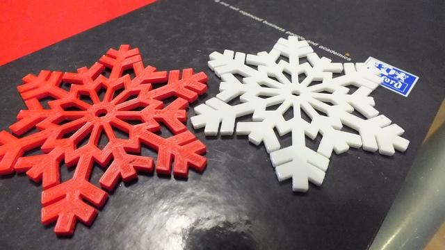

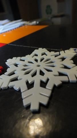

rmlc460 Posté(e) Décembre 20, 2017 Partager Posté(e) Décembre 20, 2017 Accessoirement, pour bien te faire réaliser la qualité que l'on peut obtenir en imprimant direct sur la vitre avec de la laque, je viens d'imprimer quelques petits flocons (c'est d'actualité!!) Sur les photos ci-dessous, le rouge a la face supérieure au dessus, et e blanc est montré côté vitre. On voit clairement la différence de brillance: En macro, le moins que l'on puisse dire, c'est que c'est encore plus clair!. Et ça s'est décollé simplement en passant un coup de grattoir, sans aucun effort: Bon, bien sur, la planéité du plateau, la taille de la pièce, tout ça doit être nickel. Lien vers le commentaire Partager sur d’autres sites More sharing options...

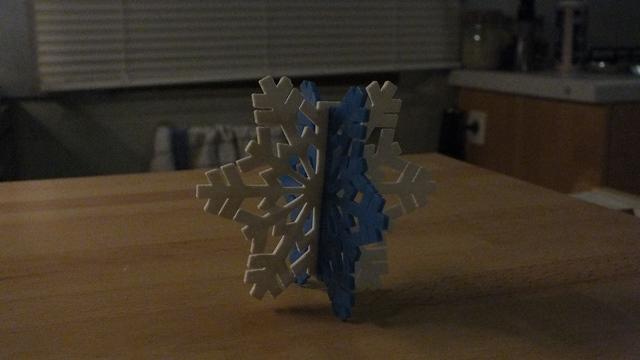

rmlc460 Posté(e) Décembre 21, 2017 Partager Posté(e) Décembre 21, 2017 (modifié) Avec plaisir, votre honneur! Les snow flakes, c'est un peu comme les corn flakes, mais tu remplaces le maïs par de la neige! Ce sont ceux là: Il y a 2 versions, avec et sans slit (fente) (donc qu'on peut en faire 1 en 3D avec 2 qui ont la fente) Fais chauffer l'imprimante, durée d'impression pour un flocon, dans les 3/4 d'heure, en 0.2, remplissage 50%, vitesse 60mm/s. Zut, le flash n'était pas encore chargé, sorry. Pour les leds, le 12v est géré direct sur l'alim de la carte mère, et passe par une variation du négatif via un dimmer. Faut un fer à souder, de la gaine thermo, et un foret cônique pou la tôle du capot si on veut faire ça bien. >>>ICI<<< J'ai actualisé le STL qui n'était pas trop clean. Pour le clippage, dis moi si ça tient, chez moi, c'est bon. Pour les LEDs, j'ai quelques rouleaux de 5 mètres, j'en ai découpé une longueur à la bonne cote. Un peu de jugeote te permet facilement de mettre la pince coupante là ou c'est sans problème. En revanche, il faut souder deux fils assez longs ' souples, en 0.5² pour passer par l'endroit du endstop de x, puis récupérer la gaine. Bien fixer ces fils avec des petits colliers colring. Modifié (le) Décembre 21, 2017 par rmlc460 Lien vers le commentaire Partager sur d’autres sites More sharing options...
