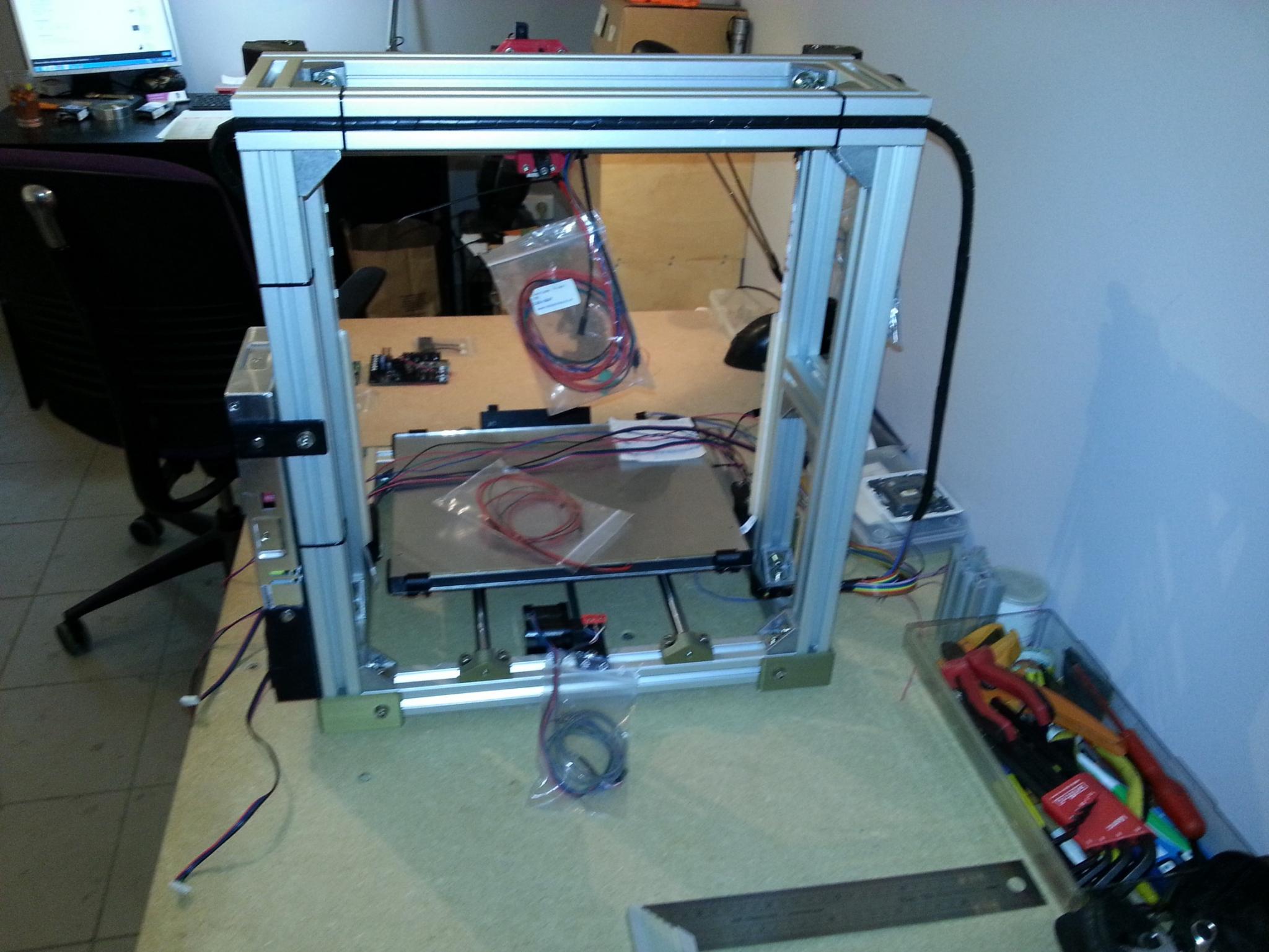

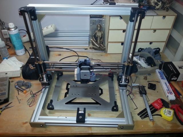

Salut les gens, j'avais plein de b***el dans mes placards et tiroirs et je me devais de faire quelque chose avec...

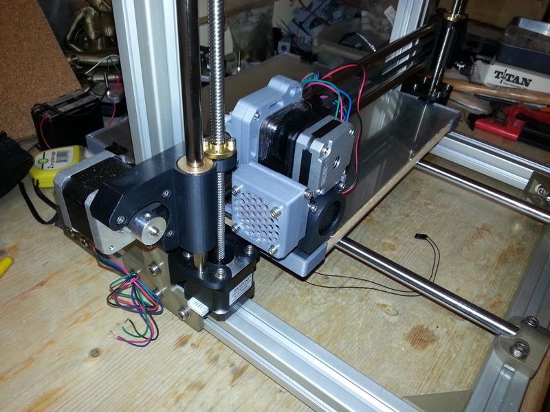

Je vous présente donc le Prusa I3 LongBoat (31*23*37), en attente des TR8 en remplacement de celle en place...

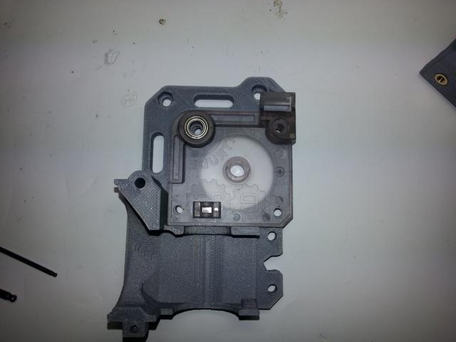

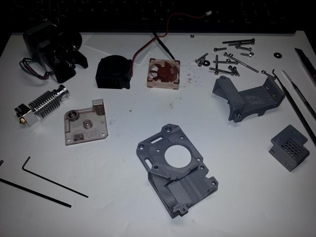

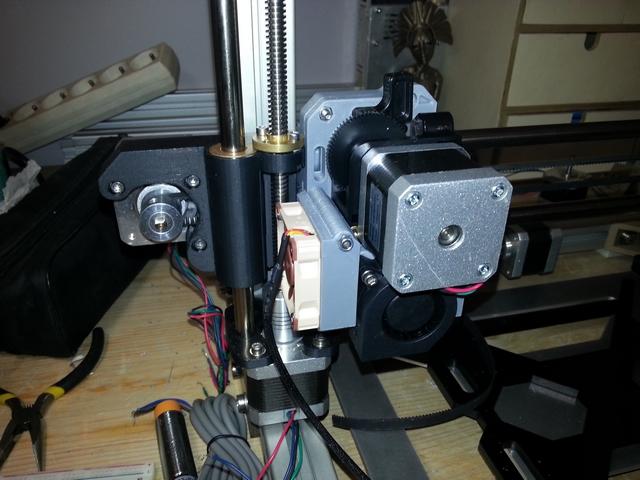

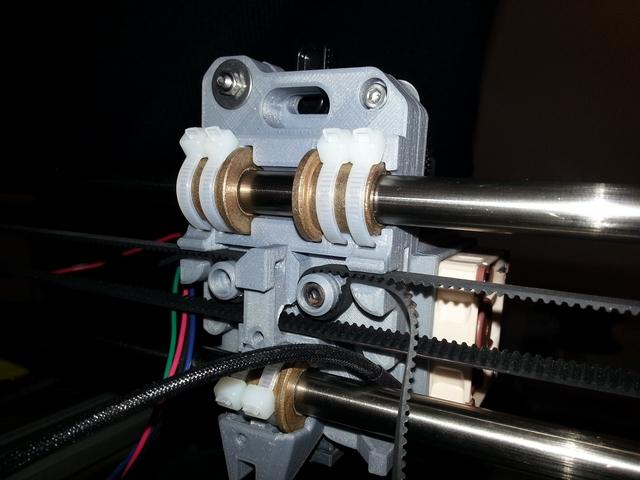

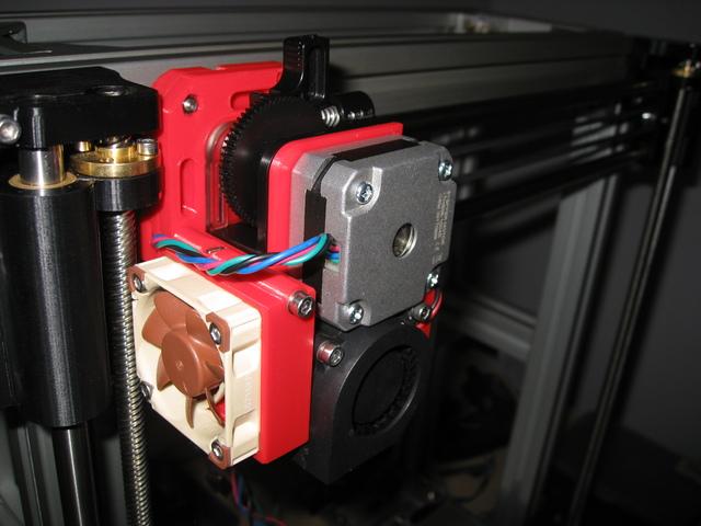

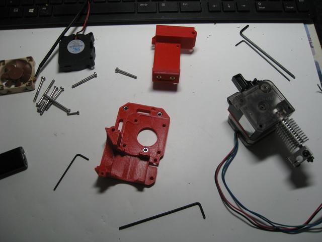

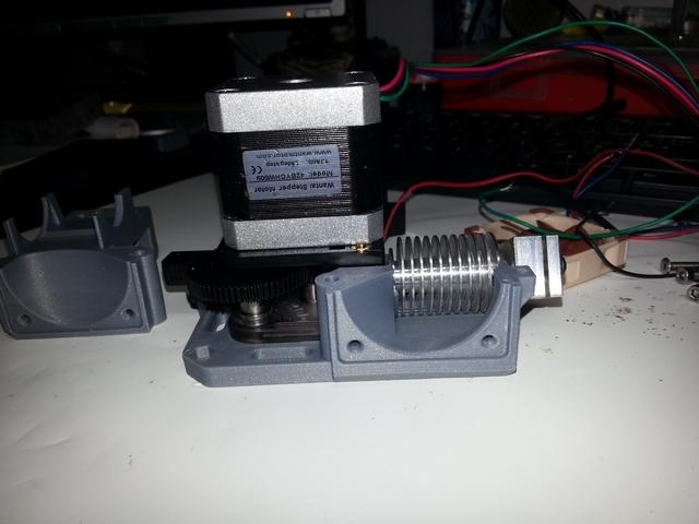

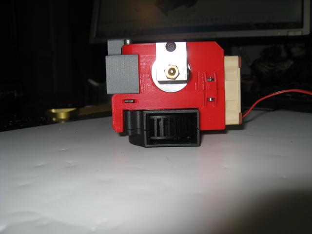

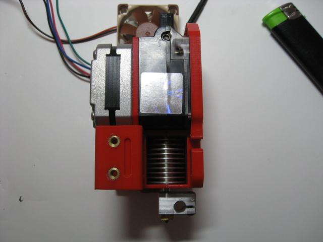

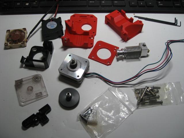

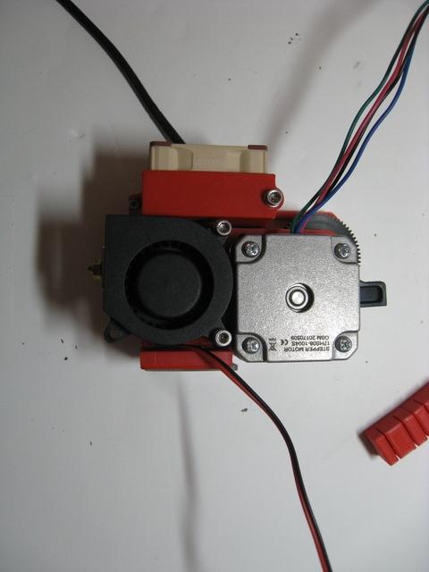

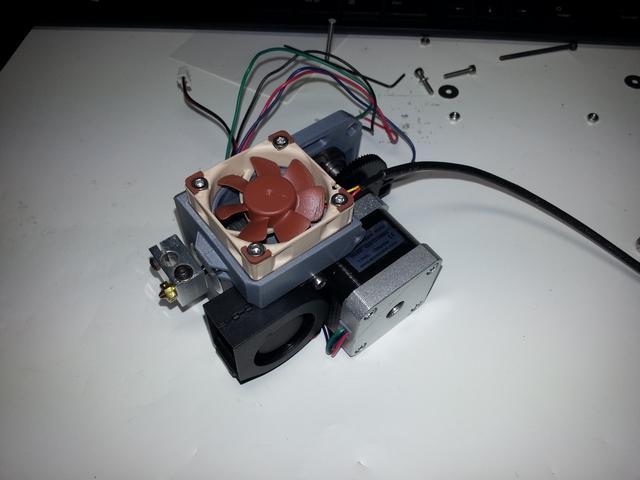

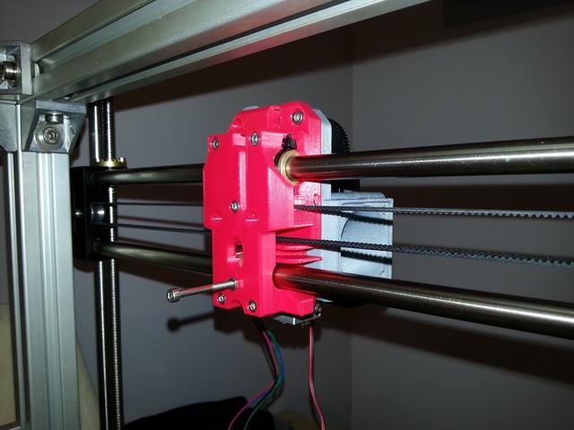

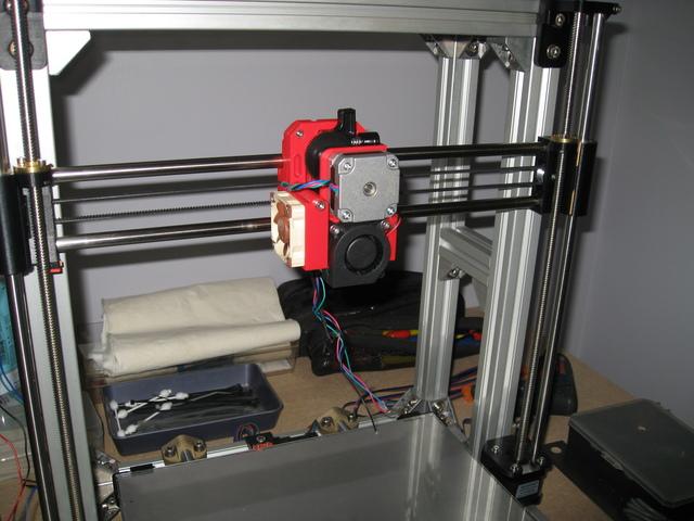

Donc voila une implémentation de l'extrudeur Titan E3D V6 sur une base Prusa i3 ...y'a encore plein de chose à faire mais on débute avec l'extrudeur...
Pour ceux qui veulent voila le PDF 3D de l'Extrudeur.PDF
20171219_221440.jpg.560981a33b31b0fad56731948d0f87d5.jpg20171219_221423.jpg.b11d3cb6e4ed63497e81682e2f956fc0.jpg20171219_221538.jpg.a9a172f71b1f47e624533130c8e7d4e5.jpg20171219_221553.jpg.71299319494d5dfa46e8a1268c35530b.jpg20171219_220939.jpg.7d06748b2c9d0942e5c7f2c7ba545ad4.jpg20171219_220912.jpg.87d6c7f1a2aa60803253d3b86f6decff.jpg20171219_220149.jpg.674fead430e185d5c9233408c07a75aa.jpg20171219_220216.jpg.71437aea9291b29d9afb29b50f883b62.jpg

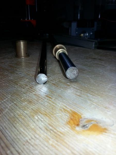

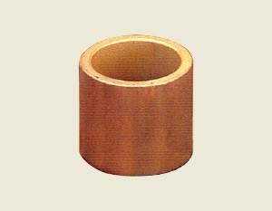

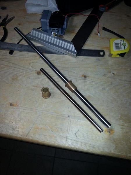

Et je suis partis sur le fond de tiroir bague en bronze sur tige lisse 10mm :

il y a 22 minutes, oracid a dit :
Super travail ! Bravo !
Par hazard, aurais-tu pesé la tête complète ?
Merci ,J'ai pas pesé mais je peux faire ça ce soir, je pense de toute façon changer le moteur par un "pancake" pour réduire la taille et le poids de l'extrudeur. Aprés j'ai mis des tige lisse de 10 partout donc je peux me permettre d'avoir un poids plus "conséquent" qu'avec des 8.
il y a 8 minutes, db42 a dit :
En effet on sent le travail soigné
Merci, faut encore que je retravail les X-end et Z-top sur lesquels j'ai pas laissé asse de "cleareance" aux niveau des bagues en bronze, et il faut que je fasse un systéme de tension courroie sur le X-end idler au niveau du systéme de "poullie folle".
Pour info le charriot est compatible avec les extrudeur de la prusa i3 MK2/3.
Il y a 22 heures, Djam a dit :
Merci, cela m'intéresse beaucoup.
C'est quoi un "pancake" ?
@oracid c'est des moteurs plus fin que les nema 17 classique, et qui réduisent le poids de l'extrudeur, fait une recherche sur pancake motor
PS pas eu le temps hier soir pour le poids je fais ce soir.

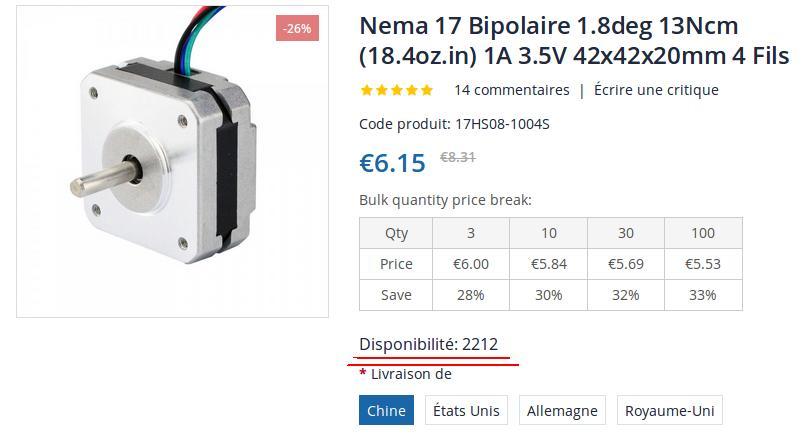

EDIT: j'avais pas vue mais E3D fait des moteur type pancake : https://e3d-online.com/nema17-slimline-stepper-motor
LE prix est acceptable je vais m'en prendre un ^^ ...ou pas :
https://www.omc-stepperonline.com/hybrid-stepper-motor/nema-17-bipolar-18deg-13ncm-184ozin-1a-35v-42x42x20mm-4-wires-17hs08-1004s.html

@Yo' Badoum Tsss ...
@oracid extrudeur + noctua + ventilo radial + vis/ecrou/rondelle + titan + E3D compléte > 185G ; à cela il faut rajouter le moteur 140g si je le prends pour mon arrière petit fils en 2212.. et aussi le capteur inductif 30G + 20g de plastique pour le fixer sur l'extrudeur (mais bon il est énorme (LJC18A3-H-Z/BX) est peut subir une cure d’amaigrissement en le changeant) vala.
380g dans la config actuelle, c'est raisonnable de toute façon je peux pas trop aller en dessous...ou de quelque gramme en baissant le taux de remplissage et en virant de la matiére sur les pièce l'extru...max 50/60g donc.

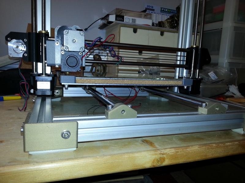

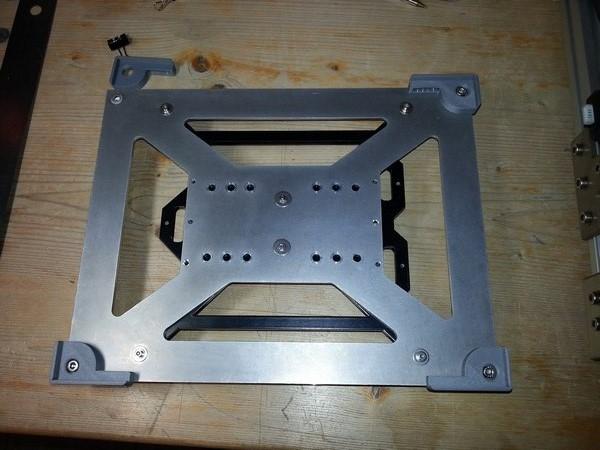

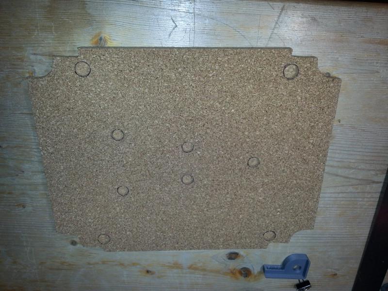

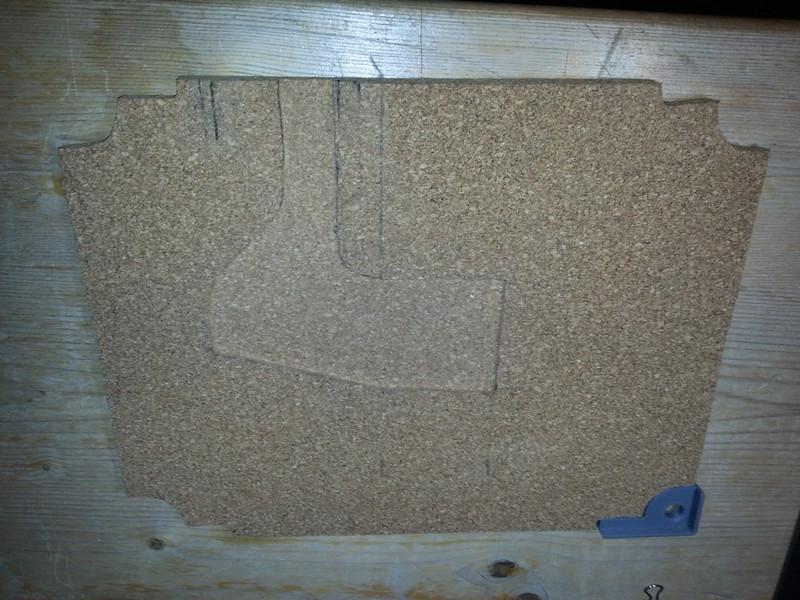

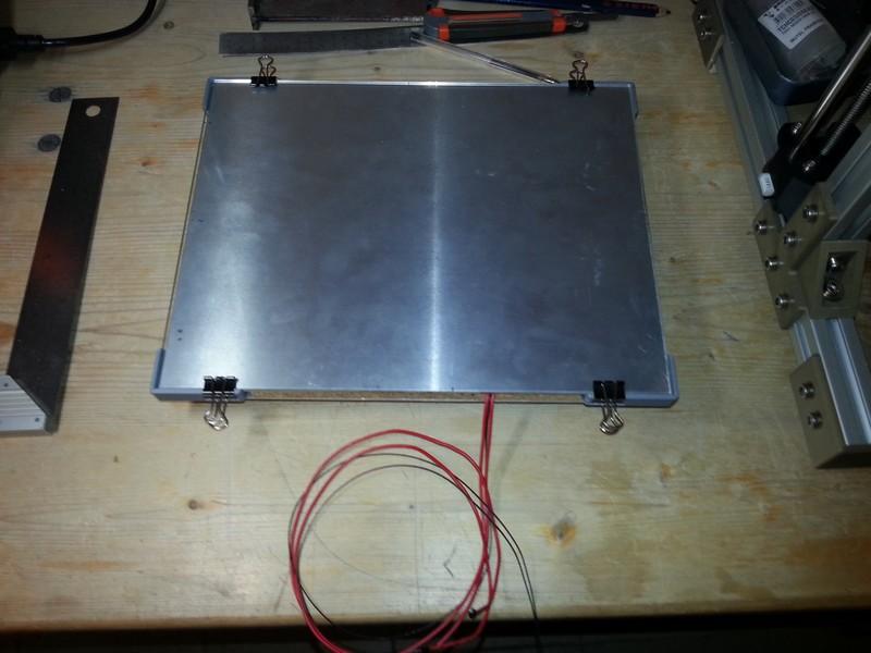

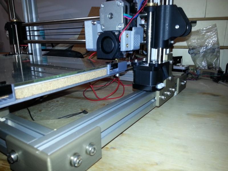

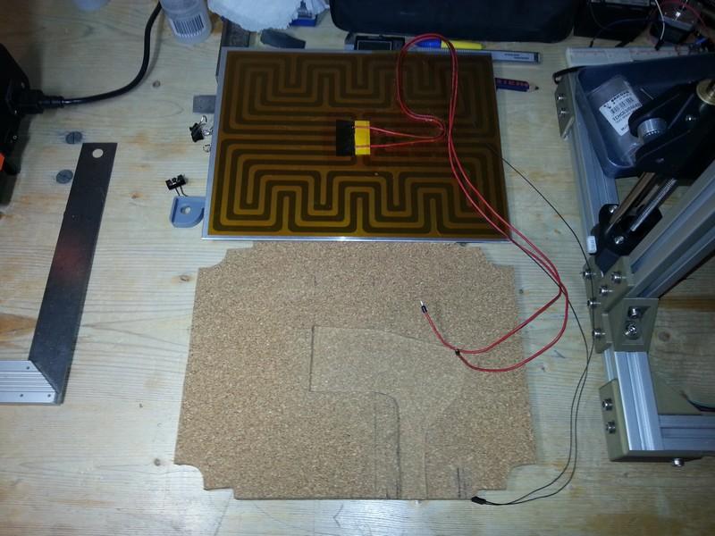

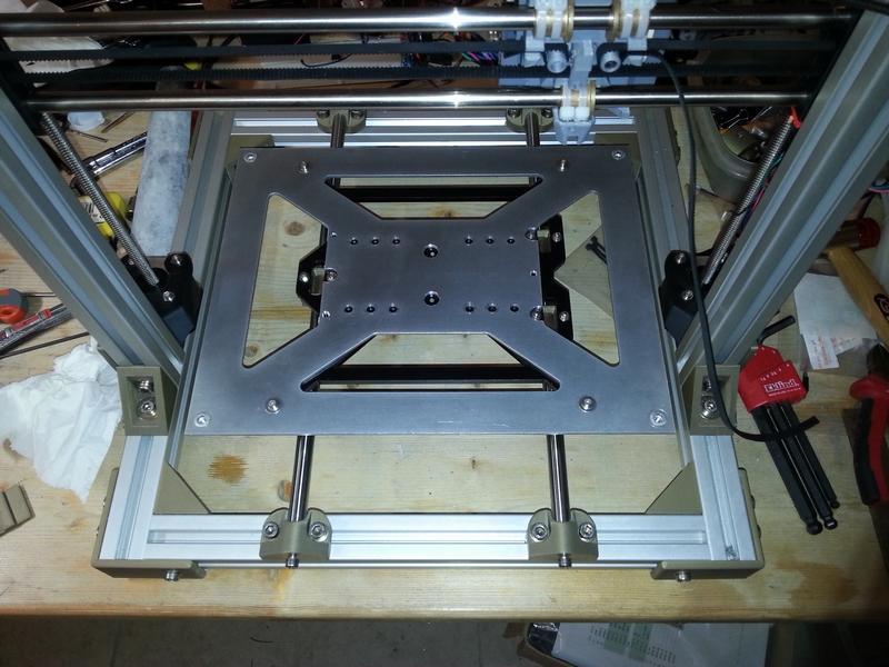

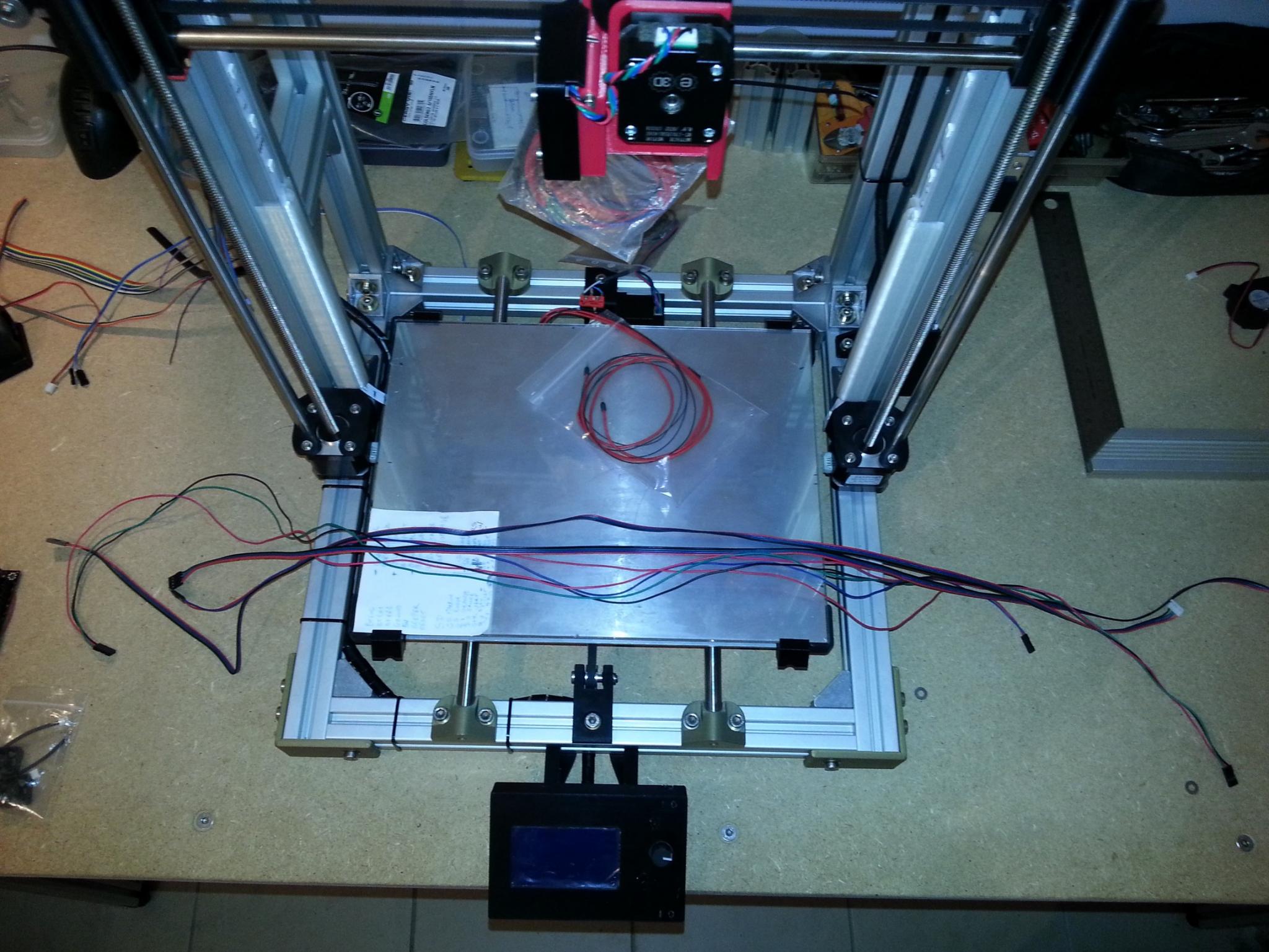

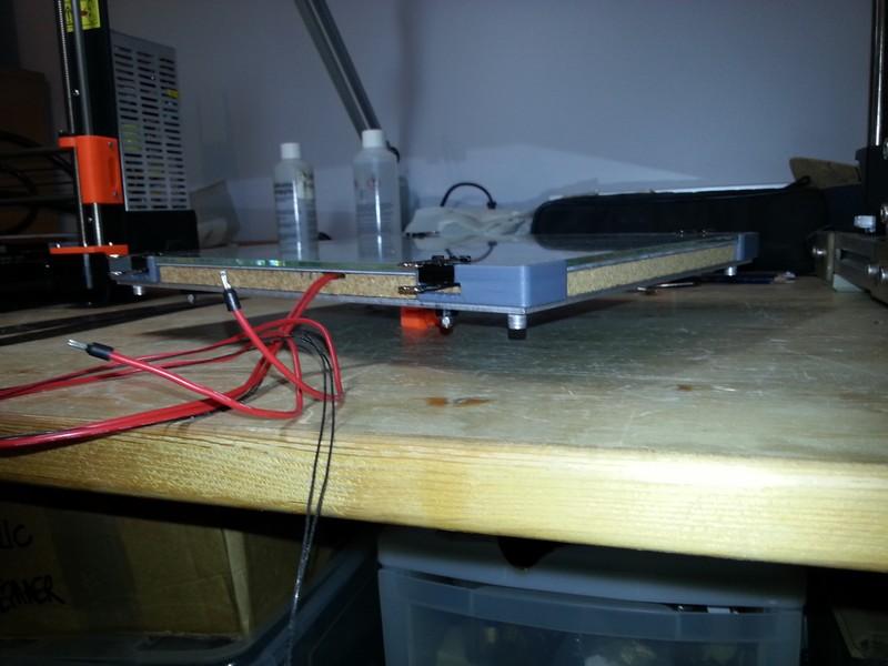

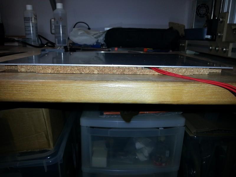

Un peu de news de l'avancement, j'ai pas fait grand chose à part les modifications du lit que j'avais pour l'adapter à ce que je voulais:
Le truc le plus relou c'est le liège que j'ai creusé pour les vis et cables, c'est le second essai et je suis pas satisfait, faudra que je le reprenne, mais pas de suite.
20171229_102643.jpg.3305269c50797ea9c49487b65fceb370.jpg20171229_102705.jpg.ad7f026c5a0c65e67080781f8b245a5b.jpg
Le plateau chauffant 24V
Le Charriot Y :
20171229_102831.jpg.92b03d487d8ca3dfb66e92be8133dc8b.jpg20171229_102840.jpg.38d4e555796f5e56790884a7580afe9c.jpg
Et le tout en place:
20171229_102947.jpg.9b9d2a90ecb2230ff62b717bf8dd8599.jpg20171229_103008.jpg.8ca5f1101ff43e38e7ce877bb542ffa9.jpg
Voila pas grand chose mais ça avance....

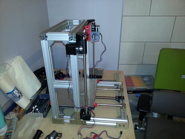

Merci @vri8 aprés avoir travaillé un peu l'assemblage sous solidworks je me suis aperçu que j'avais la place de mettre des tiges lisses de 12 pour le lit, vue le poids du lit et la hauteur d'impression je part sur une base sur...et surtout j'avais pile des bagues bronze de 12 et les tiges qui vont avec^^
Et j'ai vraiment fait les mesures du volumes d'impression (grosse diminution par rapport à mes premières mesures...): 240/290/310 , 310 si je rachètes des profilés de 30/30 un peu plus long pour le Z
Me reste à faire les fichiers pour tout ça, sinon j'en suis là : Prusa_I3_LB.PDF
Et les tiges lisses de 12 comparé aux tiges lisses de 10...je me fais pas de soucis ...

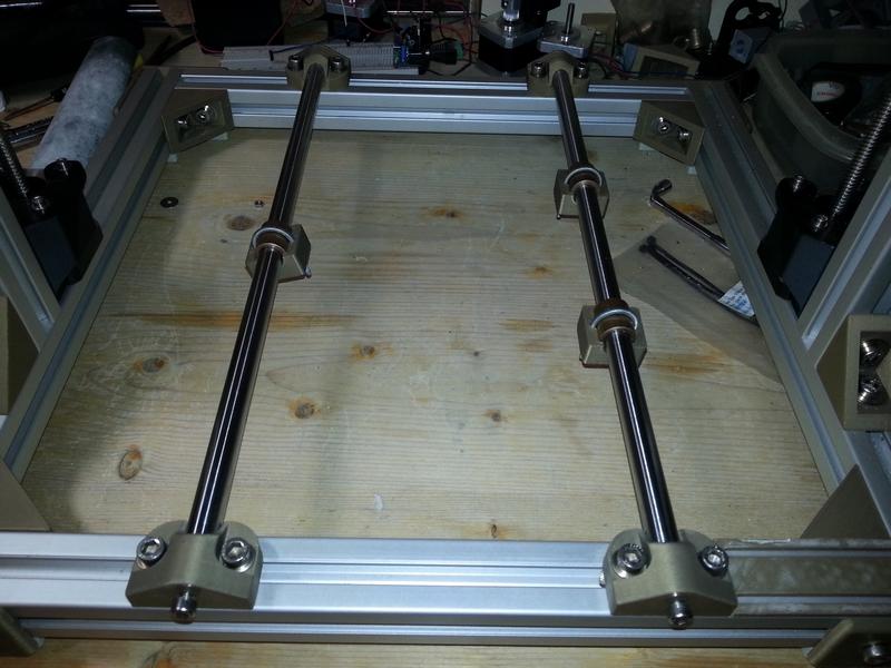

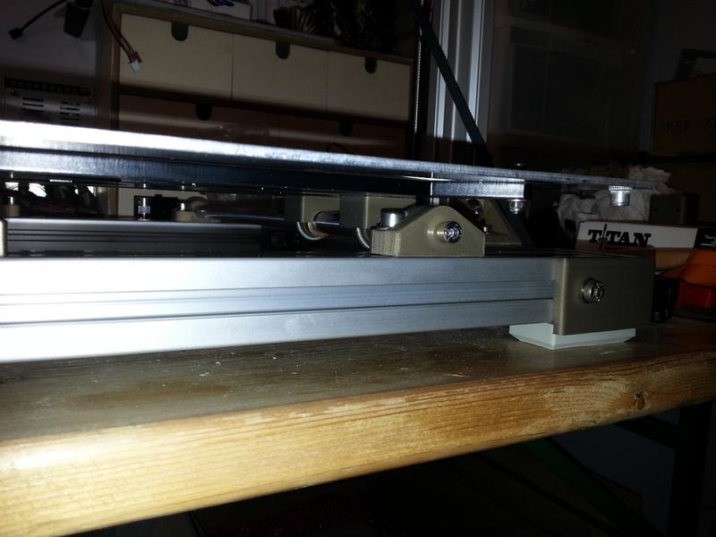

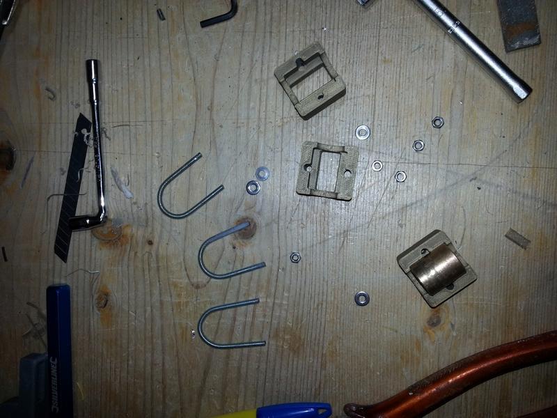

Re par ici, j'ai finit les attaches barres Y et les reposes bague bronze, ça fonctionne plutôt pas mal parés la troisiéme version...et la création de "U bolt" maison (à refaire y'en a une trop courte pour du nylok..)
Sinon me reste encore à modifier les deux X-end, les deux top Z, un petit rafraichissement au niveau du X carriage, les Y motor et Y idler à faire et je vais enfin passer à la partie câblage de la smoothieboard.

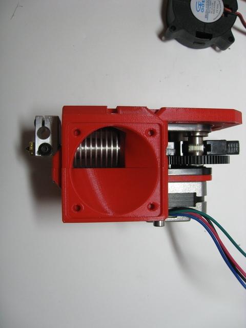

Et j'ai reçu le moteur pancake, y'a pas photo c'est réduit et ça allège bien, reste à voir les performances!
U Bolt maison
Mise en place des supports tige Y et des reposes bagues...

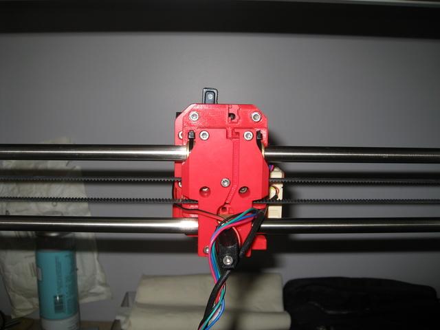

Et la tète tombe pile poil comme il faut

- les paliers bronze ça fonctionnement mieux que du Igus et du roulement classique LM8UU ? Niveau jeu et friction c'est comment ?
- tu l'as trouvé où ta résistance chauffante kaptonisee en cette dimension ?? Niveau perfos ca donne quoi ?
- tes pièces sont imprimées en quelle matières ? ABS ?
Salut et merci de ton intérét

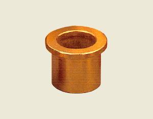

- Pour ce qui est des paliers bronze oui c'est top mieux que les LMXUU car moins de chance de voir une bille grippé et faire des crevasses dans les tiges lisses, surtout avec les roulement linéaire chinois vendu un peu partout, aprés si tu veux du roulement de qualité faut voir chez Misumi, mais le prix va avec...
Les Igus j'avais testé et je trouve que le jeux entre les Igus et la tige était trop important, après il y a peut étre différent diamètre chez igus pour la tolérance, j'ai pas cherché vue le prix de produit spécifique chez eux.
Seul bémol avec les paliers c'est que c'est pas vraiment tolérant donc l’alignement des tiges et des supports sont relativement relou, tu dévisses un paquet de fois avant de trouver le réglage pile poile, mais une fois fait c'est pur bonheur de glisse.
- La Résistance chauffante kapton je l'ai eu avec le kit bed de chez ultibot Link je te le conseil pas à l'achat, je l'avais pris pour une upgrade MendelMax 2 mais c'était pas mieux que le bed original surtout niveau guidage (grosse bouze avec plein de jeux...), et j'ai revendu la bécane peu de temps aprés, et l'unité de chauffe kapton c'est ça : Link Que tu peux certainement trouver ailleurs...
Bref c'est du 24V, la config du lit est pas trop mal pour la chauffe du verre c'est rapide, je verrais si j'ai gagné rapport à mes tests sur la mendelmax2 sans l 'ajout du liége pour la dispersion de chaleur sur le dessous.

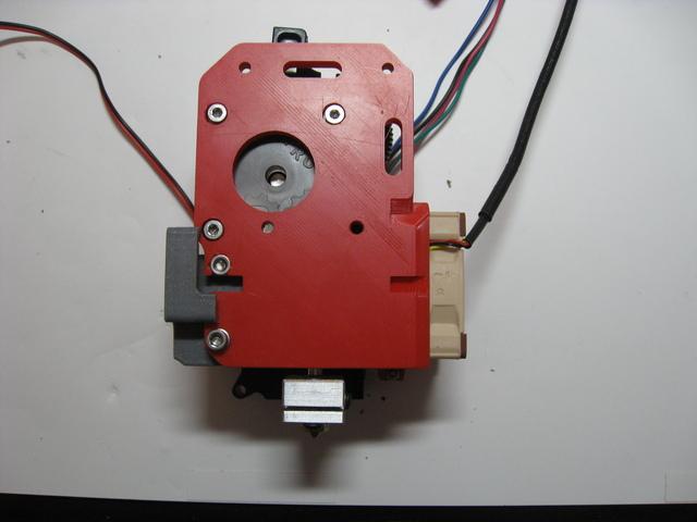

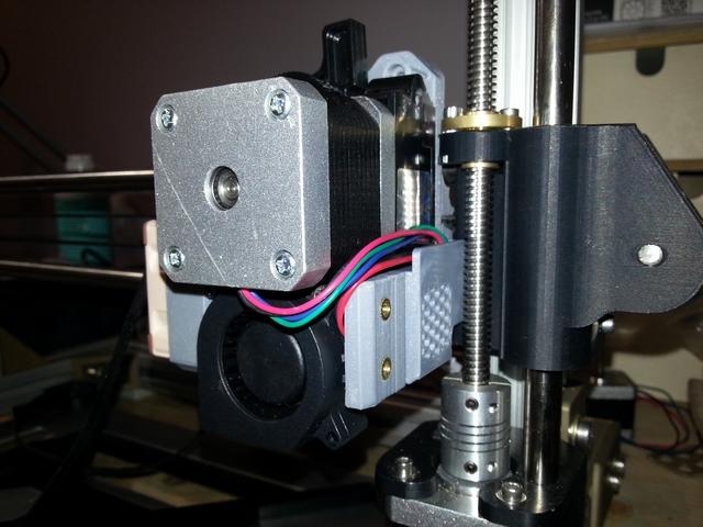

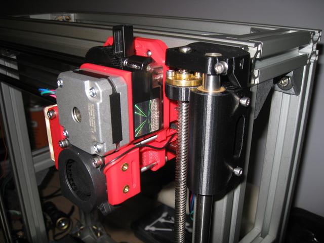

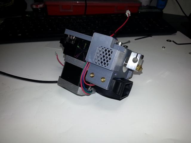

Bonjour par ici, aprés un petit moment d'absence ici me revoila avec deux trois petites nouvelles.

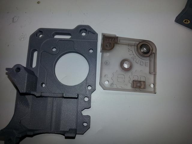

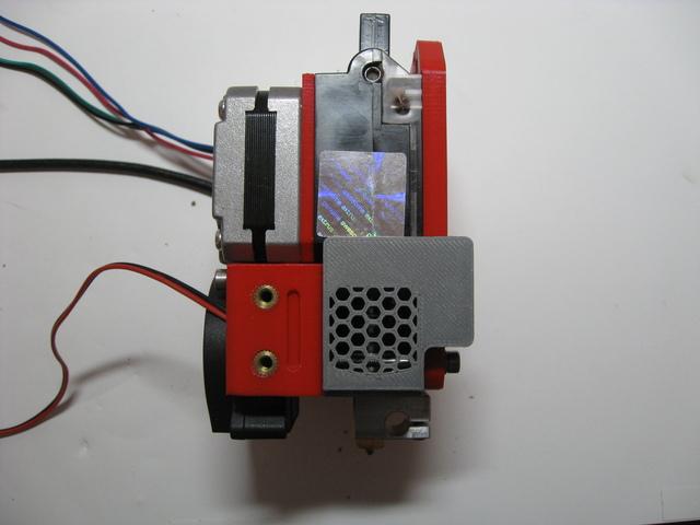

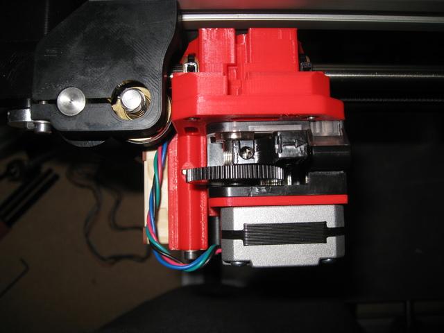

Le Charriot passe en V2, on vire les douilles à collerette pour se rapprocher un peu plus de la MK3 + quelques modif sur l'extrudeur en lui même mais rien de transcendantal...
V1
V2
L'imprimante pends un petit coup de lifting pour améliorer sa rigidité et la surface d'impression, qui passe de 312/240/303:

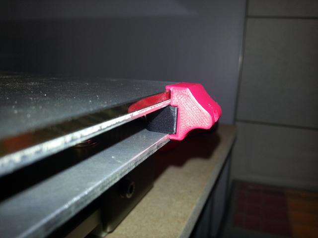

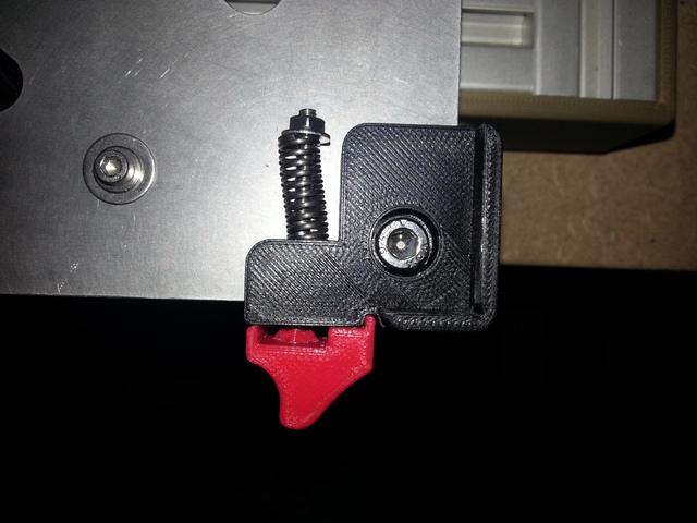

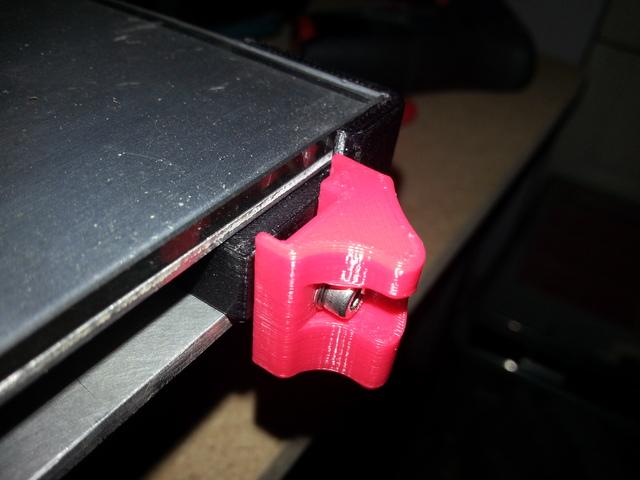

Les attaches du lit sont giclé pour gagner aussi en surface d'impression, et sont remplacé par un petit truc home made:
Avant:
Aprés:

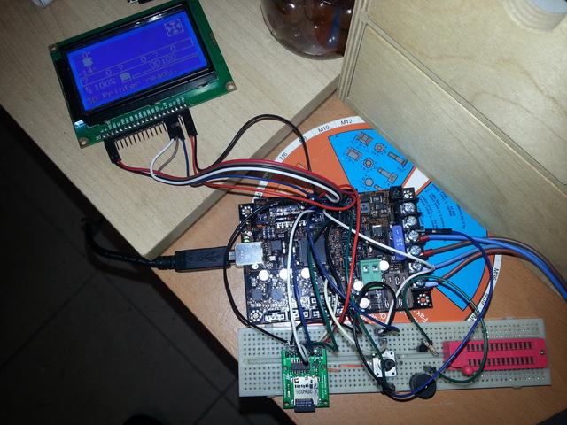

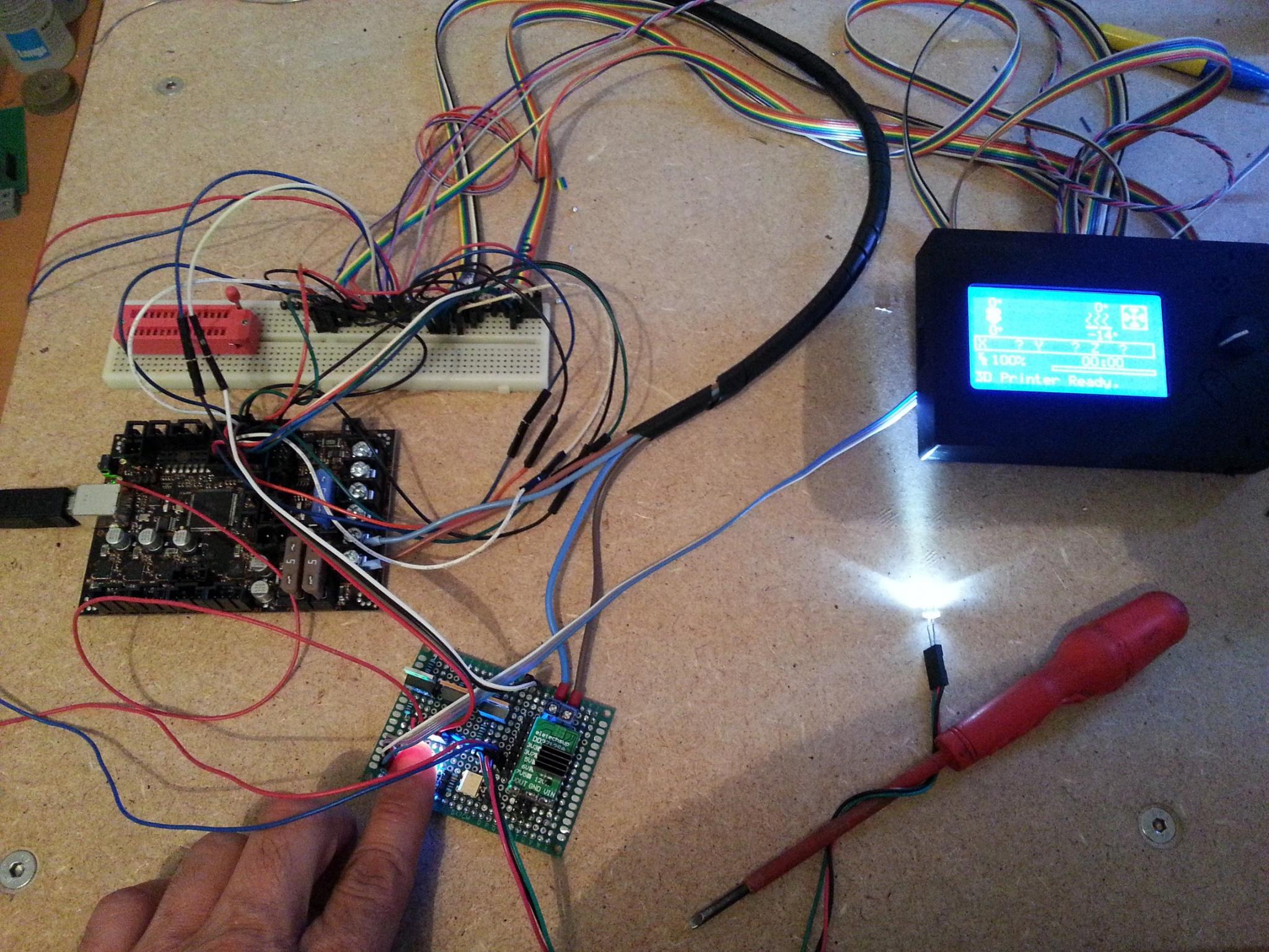

La carte de contrôle devient la Einsy Rambo avec les TMC2130, le Marlin est configuré (hormis les broutilles à changer aprés les test d'impression...) il y aura un Strip LED RGB sur le cadre pour voir les impressions et une LED à ajouter aux niveaux de la hotend pour bien voir l'impression.
Fond de tiroir:
Reste à faire:
- Modéliser la boite pour la carte Einsy et les Mofset du strip led (+ l'optocoupleur du capteur Z)
- Modéliser le support LCD
- Imprimer les carters LCD
-Cabler
-Tester

j'ai pas trop compris ce que tu as changé sur la tête d'impression... tu as quand même gardé des douilles en bronze (on en voit sur la sur la photo) ?

C'est le charriot X qui est changé pour étre raccord avec la MK3, les douille ne sont pas supprimé mais changé:
Ancienne:
Nouvelle:

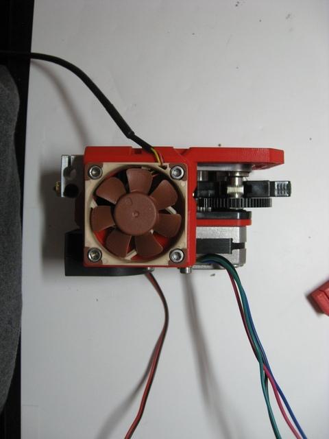

C'est pas le grand changement, mais bon...Au moins le charriot est compatible avec l'extrudeur Prusa, chose importante pour moi! Pour l'extrudeur hormis des modifications de trou d'épaisseur et de facilité de montage y'a rien de nouveau:
PS > Spoiler avec les mêmes photos de mon extrudeur, sauf qu'il est en PETG rouge et qu'il y a eu d'infime modif dessus!

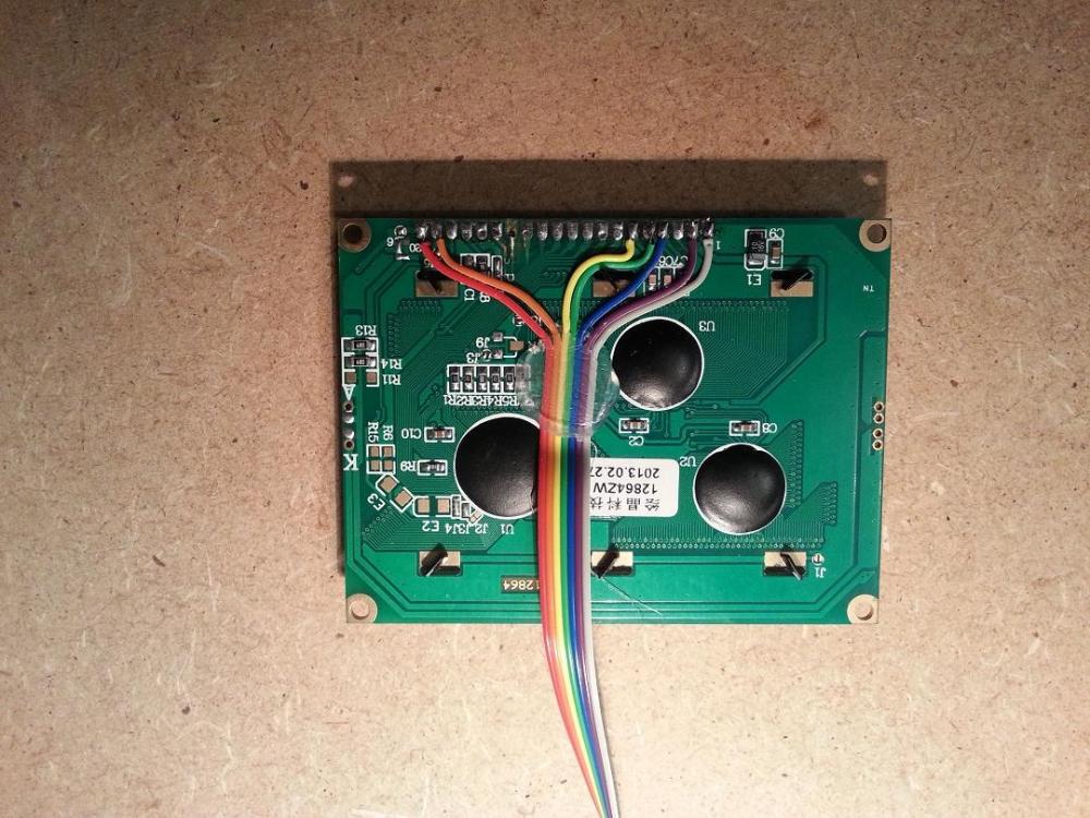

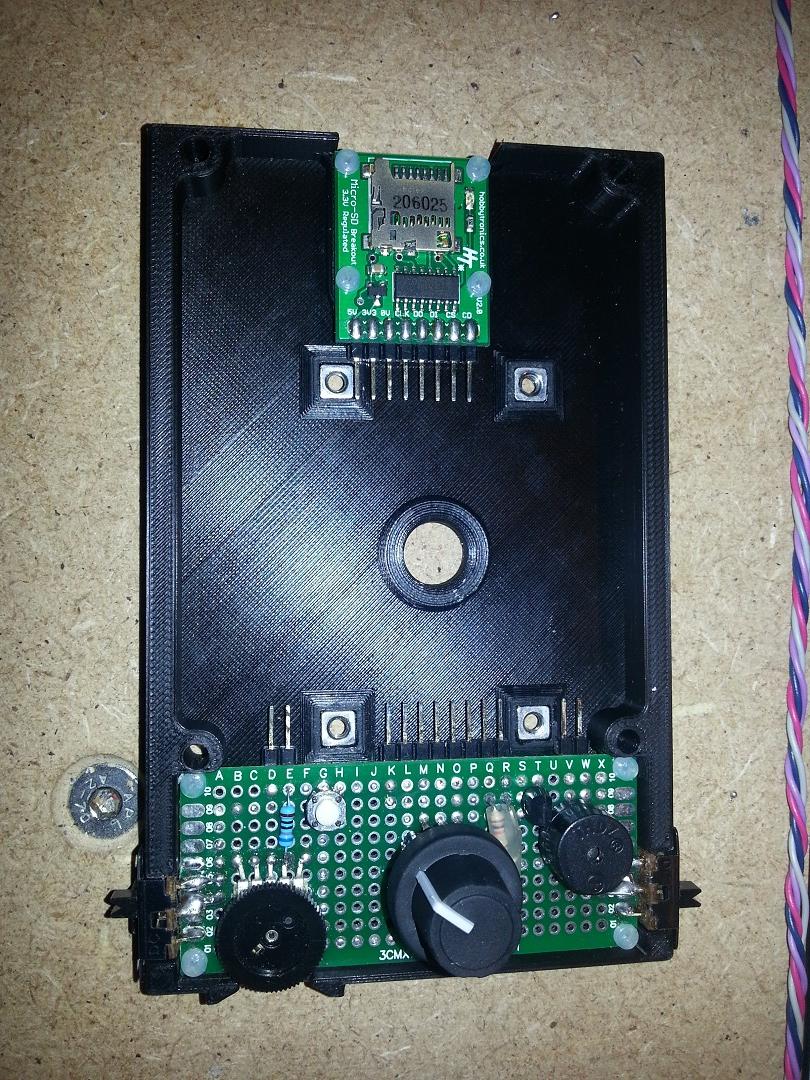

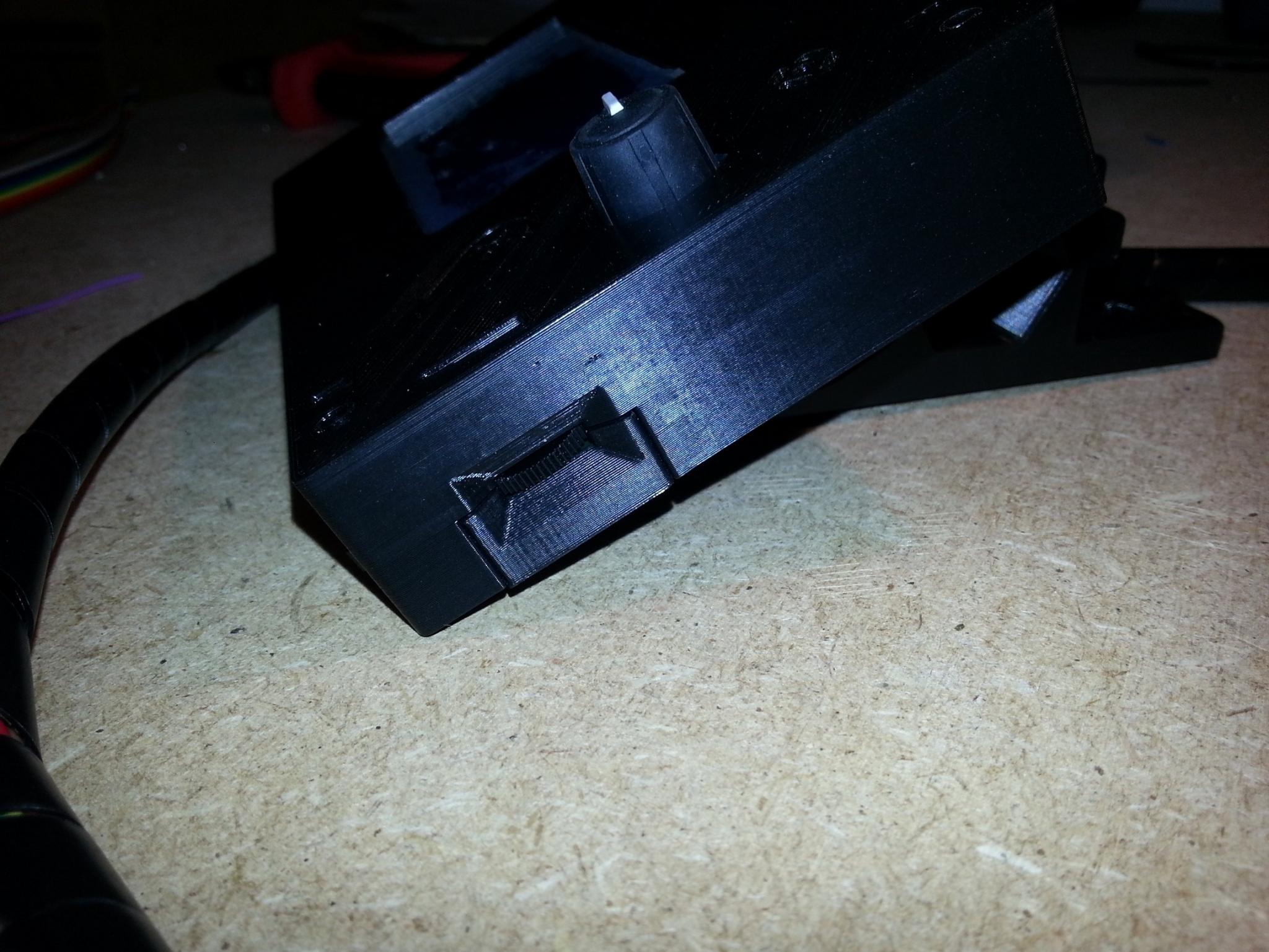

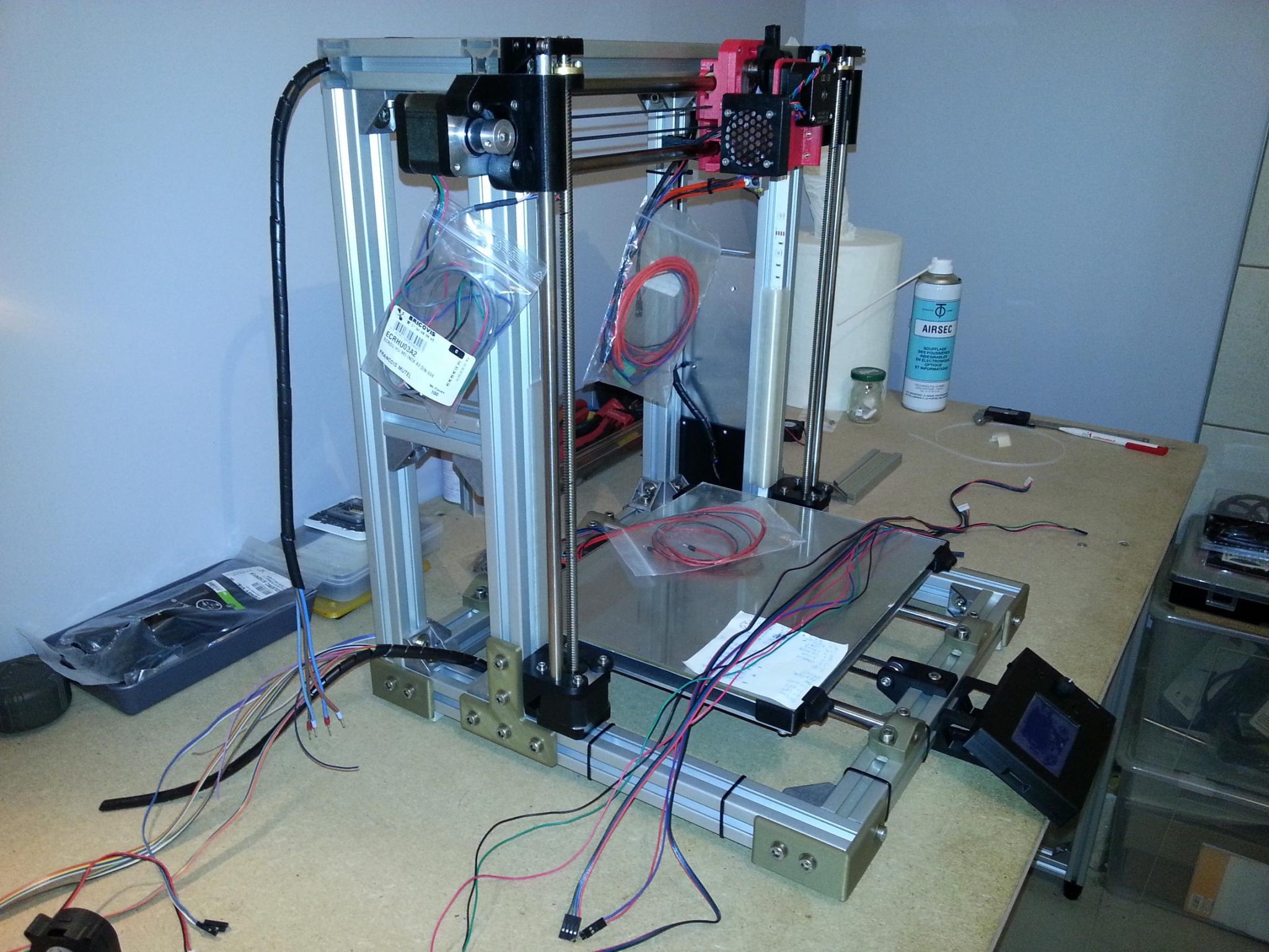

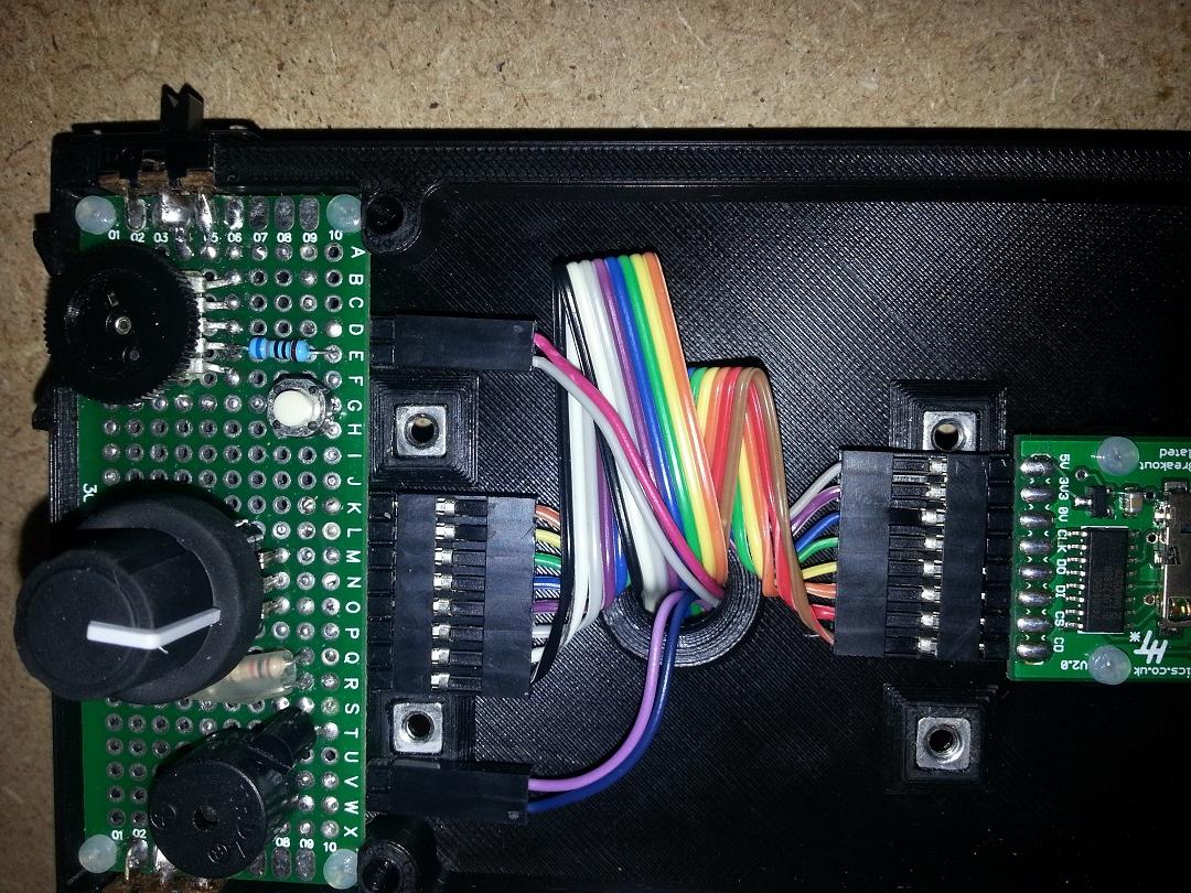

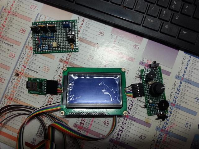

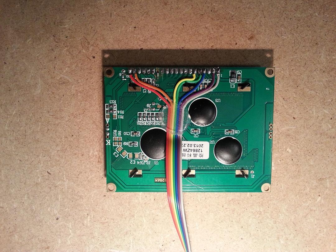

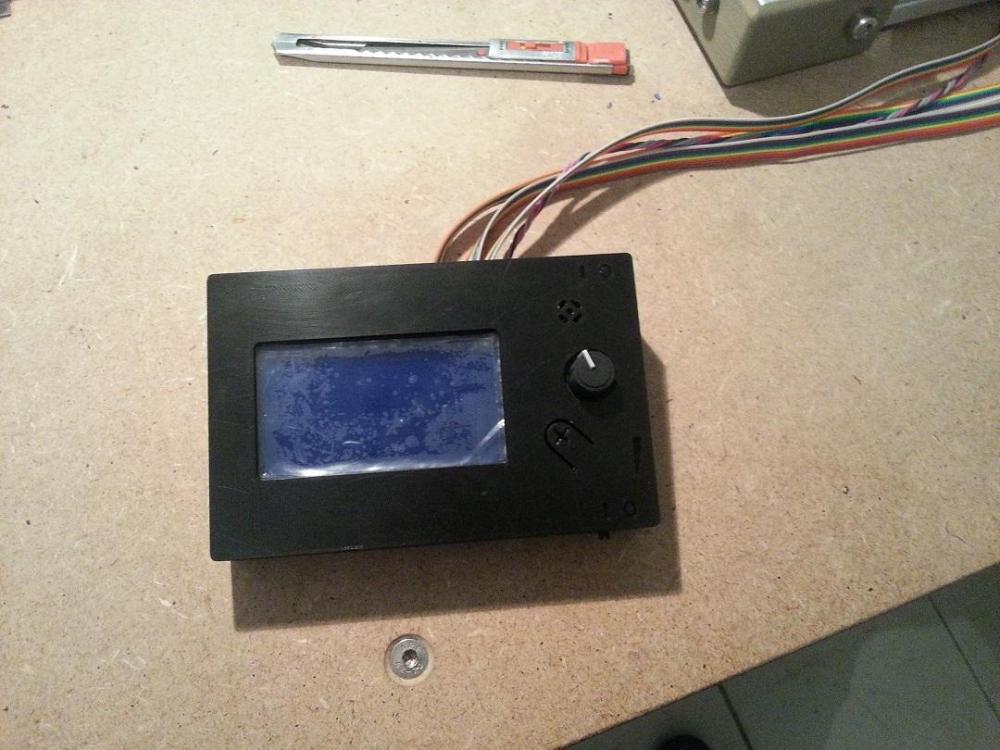

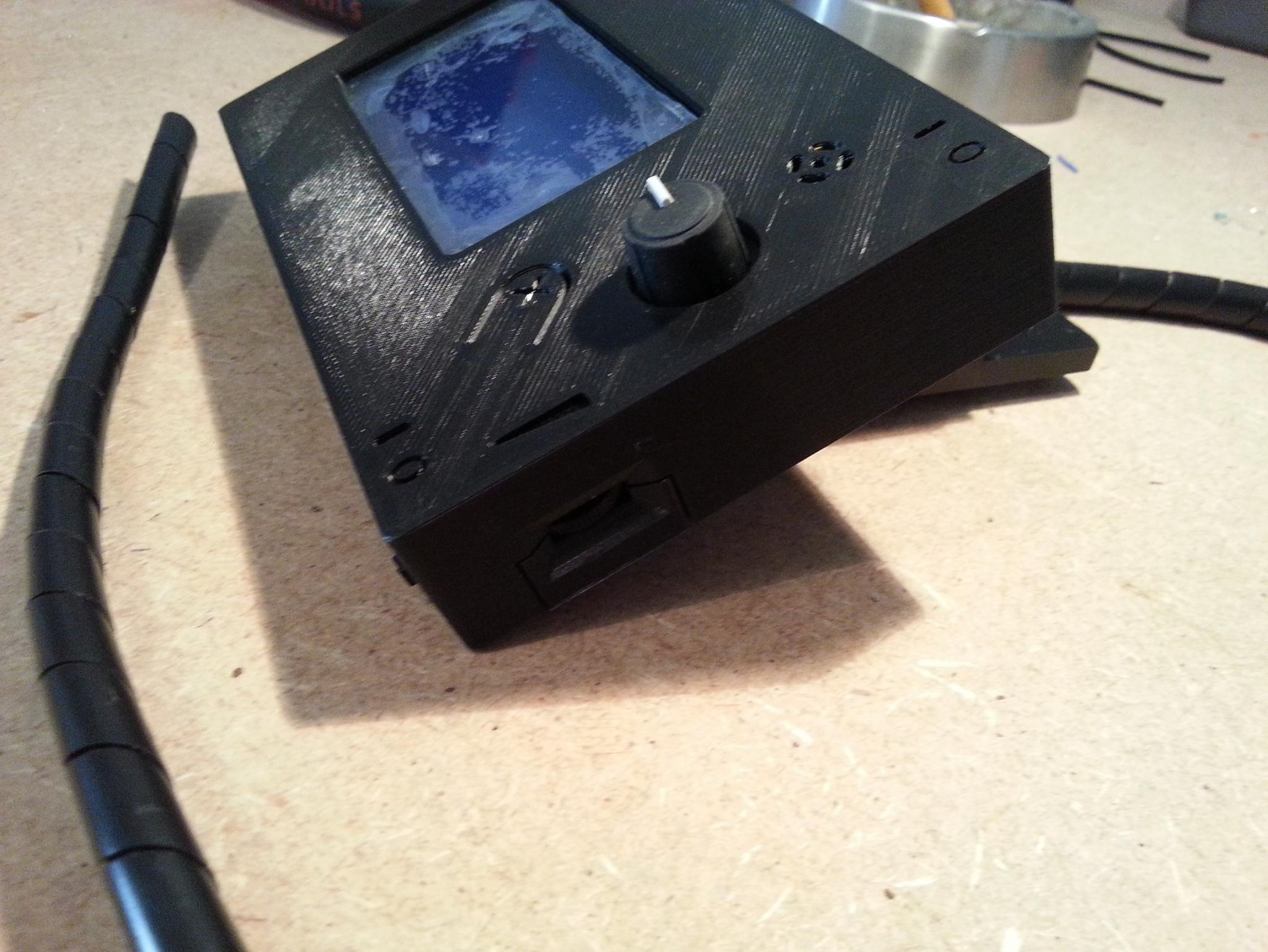

Salut par ici, @Yo' merci pour le montage...j'essaye de faire au plus propre, mais la je commence à saturer, je pensais pas que se serait aussi long de dessiner chaque pièce d'une imprimante 3D et tout le matos qui vient s'y coller pour faire un assemblage propre... ou peut étre que c'est parce que c'est la première fois que je patauge sur certain point! J’espère que je galérerai moins pour la prochaine machine!!
Bref elle est prête à être câblé, y'a deux trois petit point qui ne me vont pas et qui seront corrigé, mais je me suis fixé un objectif : "si la pièce va pas tu l'adaptes, et si tu dois refaire une nouvelle pièce se sera sur l'imprimante 3D que tu finis...!!!" 6/7 mois que je suis dessus faut que je sorte un cube au plus vite ^^

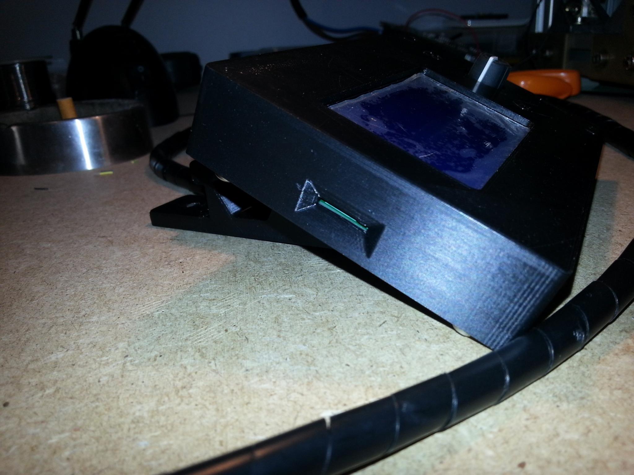

Test LCD/SD/Encodeur/... > tout OK

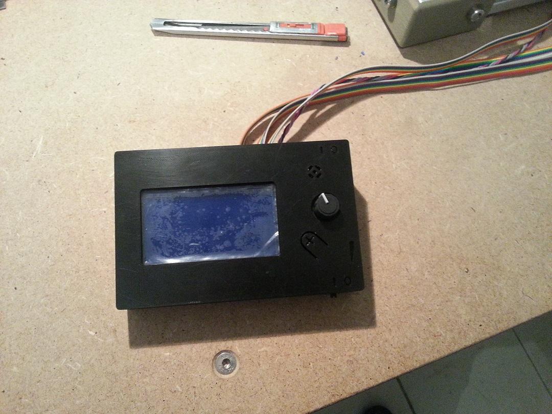

Le module GLCD finit et monté... (lui est à refaire les bras de maintien sont un poil trop souple...)
010002.thumb.jpg.da6f51a4baef5a6814c9ff2db516b76c.jpg010003.thumb.jpg.bd10b7ba76bf511deac813665c0e119c.jpg010004.thumb.jpg.c3a78f87e62e29b64cbcf8dda3cce4c2.jpg

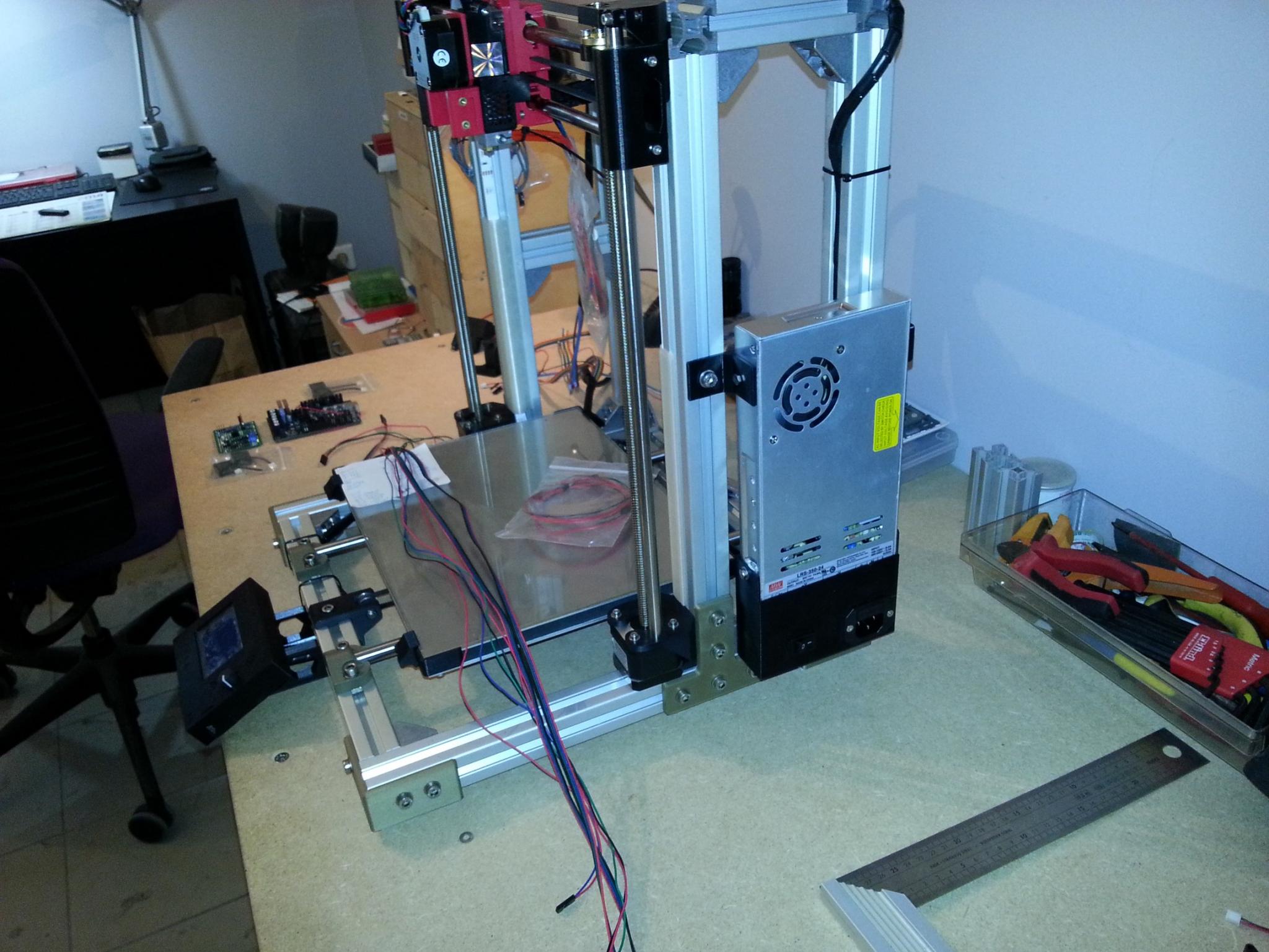

Et un petit tour de l'imprimante à cette heure:
010006.thumb.jpg.a4ae8684e707fbc6b7267e6272b6d131.jpg010007.thumb.jpg.900bf2620c86dbb821fc982298b843c8.jpg010008.thumb.jpg.95406ae92b2375eb7df539d996b291df.jpg
