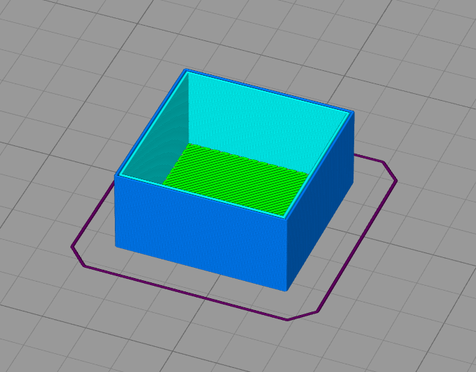

Chris67 Posté(e) Décembre 20, 2017 Posté(e) Décembre 20, 2017 Bonjour à tous Quelqu'un à déjà imprimé avec du PETG d'Isa3d ? J'ai voulu tenter ce filament, mais les couches ne tiennent pas, j'arrive à les séparer sur un cube de test sans infill. Je suis monté jusqu'a 230° sans ventilation Si je fait le meme en PLA, impossible de séparer les couches Vous avez des avis ? Merci
Invité Posté(e) Décembre 20, 2017 Posté(e) Décembre 20, 2017 (modifié) J'en ai une bobine de noir je l'imprime avec la ventilation à 100% à 215° et je ne rencontre pas ces soucis. Ton débit est peut être un peu faible mais je n'ai pas faire de pièce sans infill Modifié (le) Décembre 20, 2017 par Invité
Chris67 Posté(e) Décembre 20, 2017 Auteur Posté(e) Décembre 20, 2017 Merci pour ton retour Db42 J'ai essayé avec la ventilation à 100% 215° et avec un debit de 100% (1.0 dans S3D), j'arrive encore à séparer les couches Je fait ce test pour voir si les dimensions sont juste
biostrike Posté(e) Décembre 20, 2017 Posté(e) Décembre 20, 2017 il y a une heure, Chris67 a dit : Merci pour ton retour Db42 J'ai essayé avec la ventilation à 100% 215° et avec un debit de 100% (1.0 dans S3D), j'arrive encore à séparer les couches Je fait ce test pour voir si les dimensions sont juste Tu as essayé sans ventilation ?
Chris67 Posté(e) Décembre 20, 2017 Auteur Posté(e) Décembre 20, 2017 (modifié) il y a 37 minutes, biostrike a dit : Tu as essayé sans ventilation ? Oui, résultat idem Je doit rester avec un flow de 0.9 sinon ma parois n'a pas 0.80mm Demain je vais tenter d'imprimer une pièce pour voire ce que ça donne. Décidément le PETG chez moi est capricieux, j'ai même un rouleaux de FormFutura HDGlass (en plus un rouleau de 2.3 Kgs), lorsque j'imprime une pièce, elle est facilement cassante. Modifié (le) Décembre 20, 2017 par Chris67
sallinder Posté(e) Décembre 21, 2017 Posté(e) Décembre 21, 2017 tu es a combien en vitesse d'impression ? car je crois qu'il est conseillé 40- 45mm/s J'ai vu ca d'en une video mais pas encore essayé le PETG
Chris67 Posté(e) Décembre 21, 2017 Auteur Posté(e) Décembre 21, 2017 J'étais à 40mm/s J'ai encore essayé pas mal de réglages différents et hop rouleau dégagé !!! J'arrive même mieux à imprimer de l'ABS !!!!
