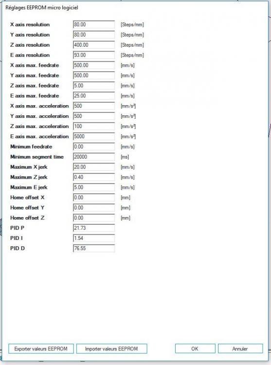

JIBOUNE Posté(e) Décembre 22, 2017 Posté(e) Décembre 22, 2017 Bonjour , voila je possède depuis un bon mois déjà une CR-10 , aucuns soucis pour imprimer toutes sortes de choses , mais je me suis attaqué a l'impression de la fusée de tintin , il y a plusieurs pièces qui s’emboîtent les unes dans les autres , et sur la hauteur des pièces , il me manque un millimètre , jusque là les dimensions importaient peu pour les pièces que j'imprimait . En X et Y les cotes sont parfaites . J'ai bien sur fouillé le forum et lu les tutos , et vu que l'on pouvait corriger cela par une intervention sur le firmware de l'imprimante , a la lecture de plusieurs post j'ai vu aussi des imprimantes plantées , et là je ne sait comment pratiquer cela , n'y avec quel logiciel , ou matériel , je ne voudrais surtout pas tout foutre en l'air par cette intervention qui me parait pleine d’aléas ! en gros j'aimerais savoir comment pratiquer cette intervention d'une façon claire ?
Djam Posté(e) Décembre 22, 2017 Posté(e) Décembre 22, 2017 Salut tu as trois solutions, soit tu flash le firmware avec la modification des step/mm qui va bien, soit tu met un M92 en début de ton gcode (dans ton slicer en header Gcode)pour que la valeur des step/mm soit modifié à chaque début d'impression, soit tu met la valeur dans l'EEprom. 1
JIBOUNE Posté(e) Décembre 22, 2017 Auteur Posté(e) Décembre 22, 2017 Wahou , merci pour cette réponse rapide , je vais donc dans un premier temps eliminer le flash , je suis trop nouveau dans ce domaine , pour la modif par un gcode je vais regarder cela de plus près , quand a la valeur dans l'EEprom , c'est celle que l'on peut trouver par le logiciel repetier , et donne acces a cette fameuse EEprom ?
Djam Posté(e) Décembre 22, 2017 Posté(e) Décembre 22, 2017 oui pour l'EEprom, mais le plus facile si tu ne veux pas toucher c'est l'edition de ton header Gcode M92 Zxxx

JIBOUNE Posté(e) Décembre 22, 2017 Auteur Posté(e) Décembre 22, 2017 pour les résultats de l'EEprom , les voicis , quel parametre je dois changer s'il te plait ?
