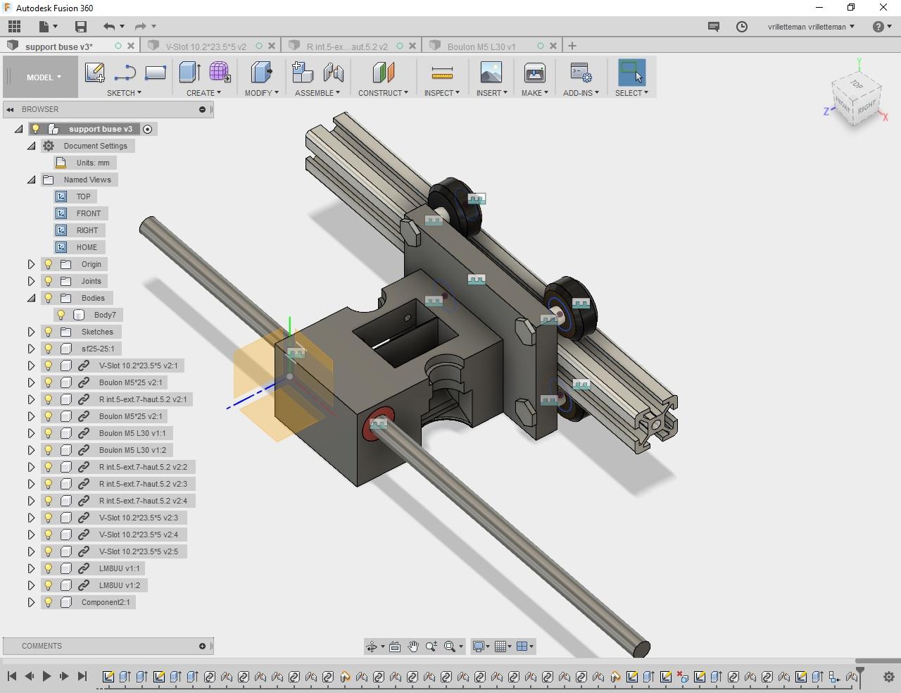

vri8 Posté(e) Décembre 24, 2017 Auteur Posté(e) Décembre 24, 2017 (modifié) un truc dans ce style en remplaçant les barres alu par acier voir inox ?? Merci pour vos idées et conseils par contre pourquoi pensé vous que avec 3 axe cela va partir en crabe ou L'alignement serra dure?? Modifié (le) Décembre 24, 2017 par vri8

vri8 Posté(e) Décembre 26, 2017 Auteur Posté(e) Décembre 26, 2017 nouveau dessin du porte buse avec possibilité de 2 porte buse avec barre lisse de diam 8 et profilé de 20*20

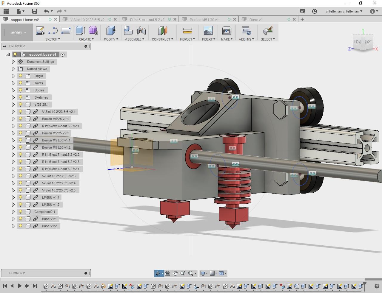

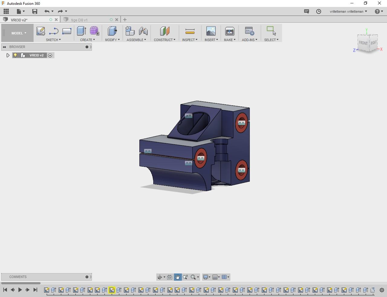

vri8 Posté(e) Décembre 26, 2017 Auteur Posté(e) Décembre 26, 2017 petit support devant pour le BLtouche support ventilo sur le dessus et une buse de chaque coté y a plus qu'a faire les support de la tige lisse et profilé de chaque côte pour la liaison sur l'axe des Z et voir ou faire passé la courroie si des idée je suis toujours preneur
oracid Posté(e) Décembre 26, 2017 Posté(e) Décembre 26, 2017 Si tu utilises un rail, je me demande si la barre est nécessaire. Là, tu montres la fixation de la tête, mais qu'en est-il des roulements de l'axe X lui-même ? Comme l'a évoquée @pascal_lb, la CR10 est un excellent exemple. https://youtu.be/endBtGvuP0g [HS- En tout cas, super imprimante, merci -HS]
vri8 Posté(e) Décembre 26, 2017 Auteur Posté(e) Décembre 26, 2017 je pense leur mettre une petite vis pour fixer les roulements LM8UU après je pense que la Cr10 est un excellent exemple, L'intérêt de mettre la barre lisse devant devrait permettre d'accélérer la vitesse d'impression sur cette axes et de limité la torsion du profilé vers l'avant du au poids de nos têtes qui sont toujours à l'avant de nos machines. et cela devrais évité le micro rebond au changement de direction de la tête (même si celui si est très léger) ensuite je ne sais pas si il y aura vraiment une grande différence à l'impression ??? Le 24/12/2017 at 17:51, pascal_lb a dit : sinon faut faire un remake de la CR10... du coup je rajoute une barre
