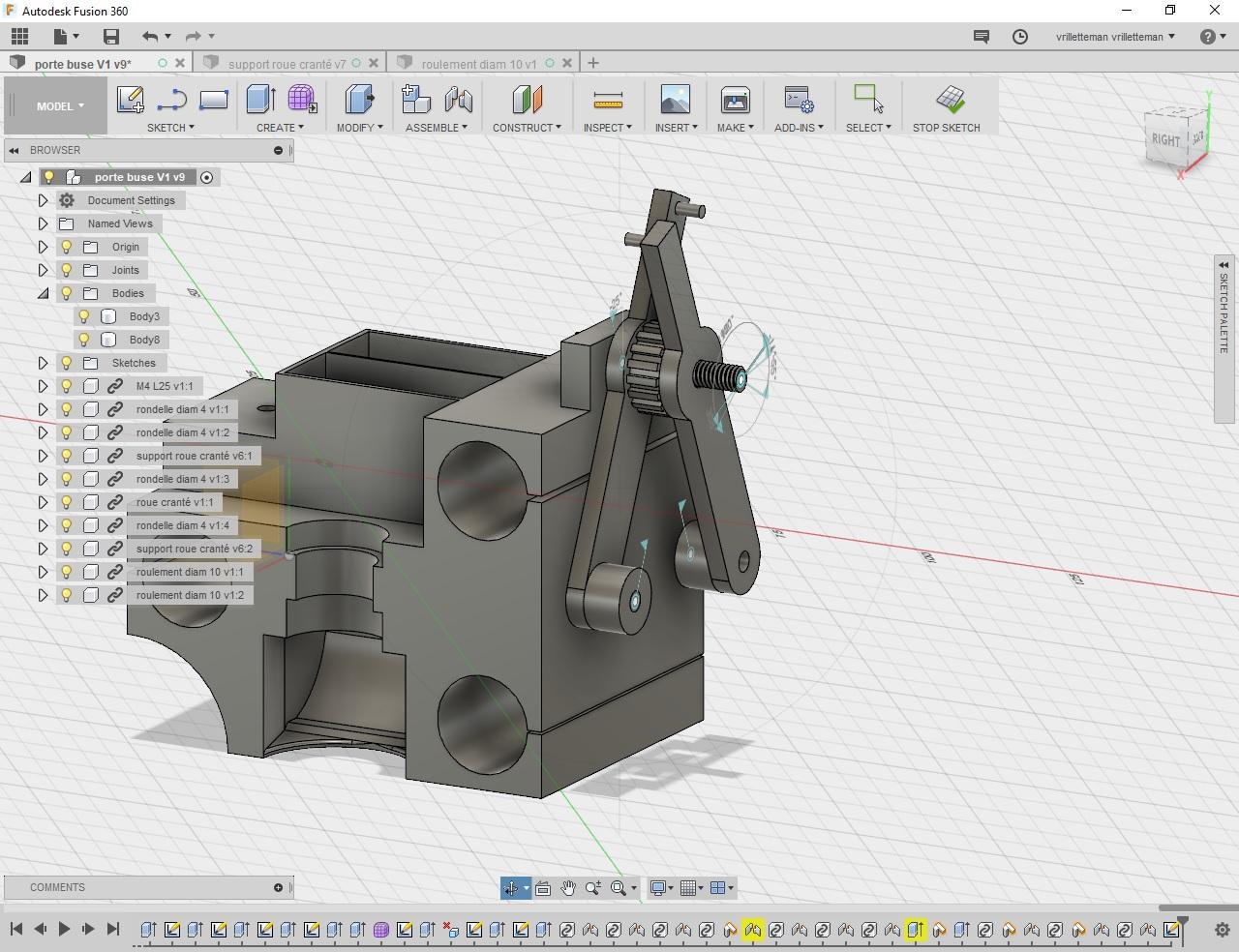

voici le tendeur pour la courroie des axes X
faut imaginé la courroie qui cela balade j'ai pas trouvé comment l'intégré a mon dessin et la faire suivre mes poulies
avec un ressort en haut pour faire la tension
le fait de tendre la courroie au niveau du porte buse permettra d'avoir un équilibre et une distance identique de courroie au moment de la tension
donc pas de décalage en théorie lors d'un changement de direction  donc le choc devrais être absorbé
Propre.
