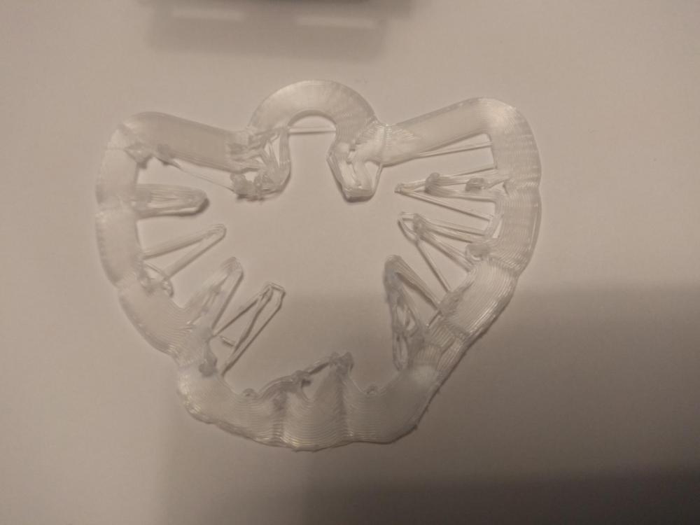

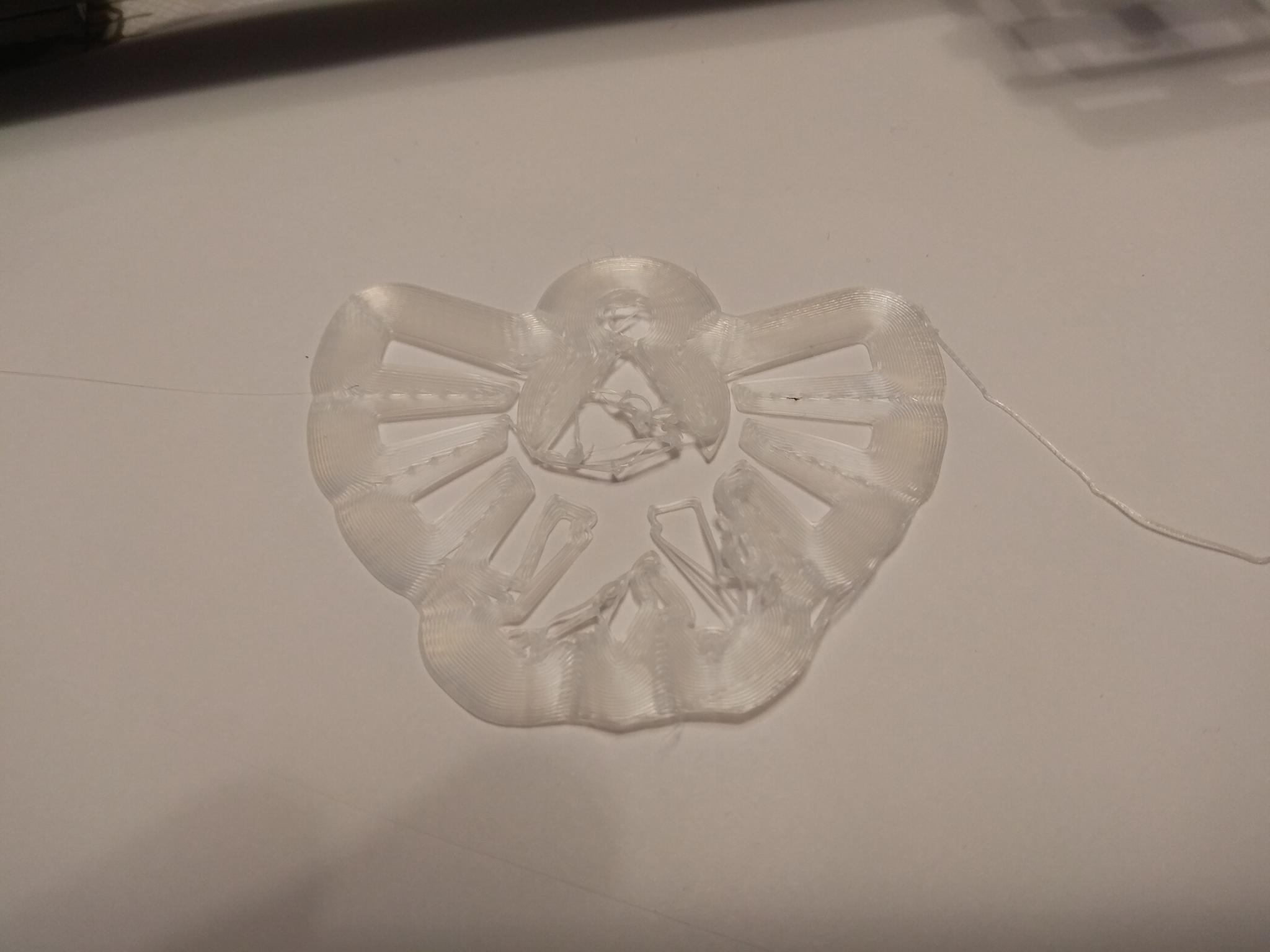

Tetsuo Posté(e) Décembre 27, 2017 Posté(e) Décembre 27, 2017 Bonjour Voici un premier retour de la cr10s avec quelque questions Jai fait le Cube de calibration sur un miroir, 30x30 avec de la laque impeccable enfin je trouve Ensuite jai imprimer les 4 molettes meme support d'impression presque tout bien sauf un bord des premieres layer qui c'est decoller du coup une roue un peu louper mais bon 200° l'extrudeur /60°pour le bed Ce soir jai essayer d'imprimer une autre molettre impossible sur le miroir laque, colle uhu rien a faire a chaque fois les premieres couches se decolle et rien a faire lextrudeur embarque le tout et sa colle paquet la misère Jai refais les réglages du bed 6 fois, au cas ou commencais a deprimer... Donc imprimer sur scotch de masquage la pas de soucis au premier abord juste une couche externe qui se levait a un endroit comprend pas pourquoi jai mis du scotch de masquage mais bon pourquoi ? La j'imprime un fang on va voir ce que cela donne 1.Au final pourquoi les couches de depart a l'extérieur de la piece se decolle, car c'est juste super ennuyeux 2.y a t'il une astuce pour retirer ce quil fond lors de la monter en chaleur du bed et extrudeur, je passe un coup de spatule mais pas super efficace 3.pour le miroir il y a une astuce, jai aps compris pourquoi jai réussi hier soir et aujourd'hui pas moyen pourtant filament et température les même Jai vu dans pas mal de video un appareil sur le coter de lextrudeur je me demandais si cetait pas pour un auto leveling du bed enfin ? Car sur la 10s il y a ecrit cela mais aucun capteur pour que cela soit automatique et vu la galère cela pourrait etre bien sympa Merci pour la lecture de mon poste et d'un éventuel coup de main

rmlc460 Posté(e) Décembre 27, 2017 Posté(e) Décembre 27, 2017 (modifié) On est tous des débutants! J'ai commencé avec le scotch, jusqu'à ce que je sache régler le plateau. Après seulement je suis passé à la laque, qui adhère tout de même moins. Mais à 60°, avec une 1ère couche un peu écrasée, impossible de décoller. Tu fais juste une couche, et tu essayes. Ça te familiarisera avec cette histoire de hauteur, c'est vital! Et au début, prends toujours l'option bordures. Il sera temps plus tard de pinailler. Au passage, si la 1ère couche est justement trop écrasée, et que la température du fil n'est pas assez élevée, tu peux décoller... la 2ème! Modifié (le) Décembre 27, 2017 par rmlc460

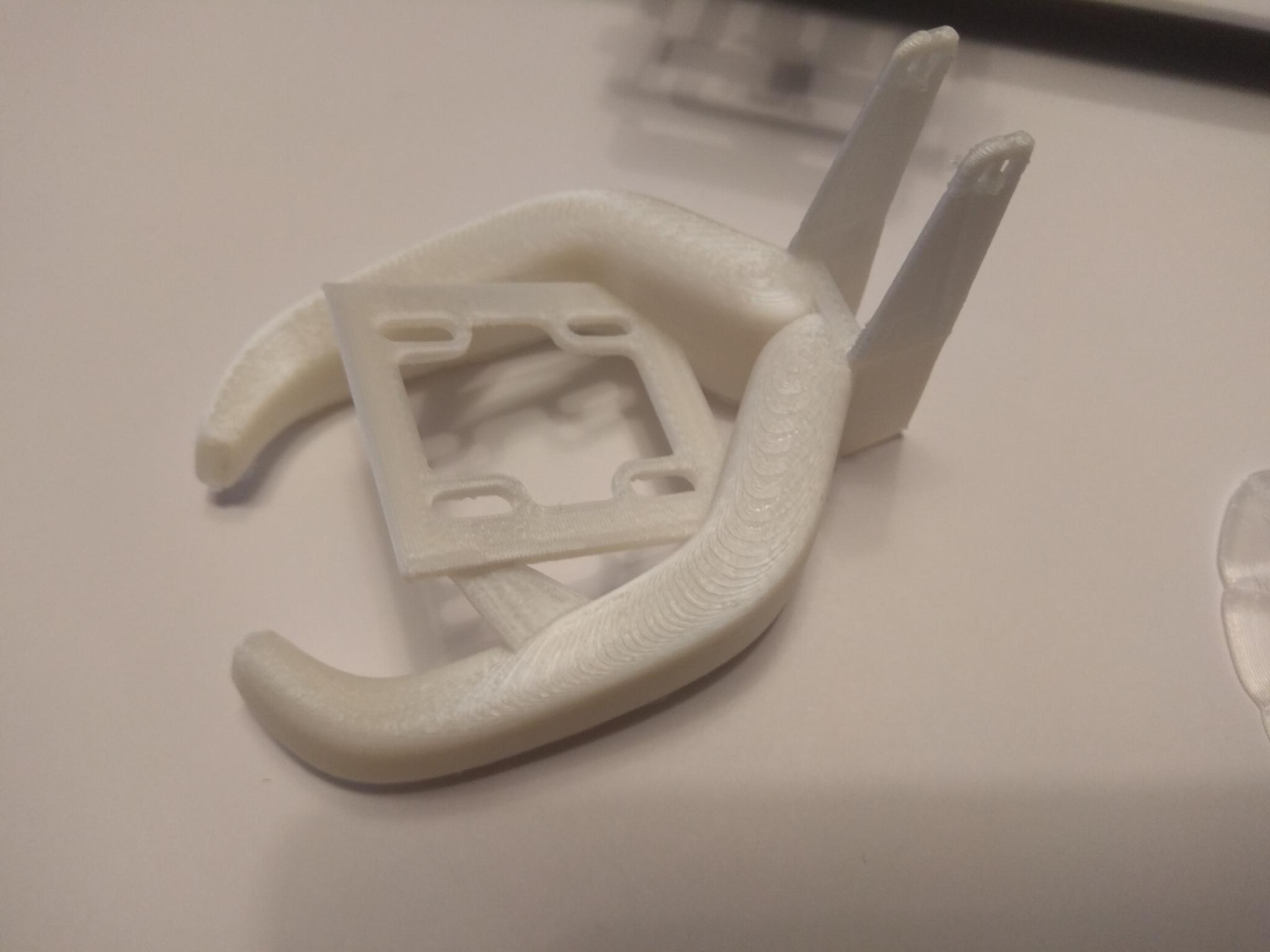

Tetsuo Posté(e) Décembre 27, 2017 Auteur Posté(e) Décembre 27, 2017 Oui effectivement pas bruler les etapes jai eut du bol le premier coup de regler nickel C'est cool merci Petites questions mon print du fang c'est realiser nickel sur scotch je me demandais comment nettoyer les couche de plastique ou support qui ont ete faite a l'intérieur de chaque croc Je pensais a du fil de fer mais est ce bien raisonnable Merci encore des conseils
rmlc460 Posté(e) Décembre 27, 2017 Posté(e) Décembre 27, 2017 Du support à l'intérieur!!! Maintenant que la connerie est faite, fais comme tu le sens! Sinon, recommence, en changeant les réglages de Cura... Et surveille ce qui se passe en regardant la vue en couches! Le paramètre qui permet de régler ça, c'est le positionnement et l'angle de porte-à-faux. 1

Tetsuo Posté(e) Décembre 27, 2017 Auteur Posté(e) Décembre 27, 2017 Oui été trop pour rapide Je me heurte a un léger soucis je pense que c'est encore du reglage bed mais bon J'imprime a 200/60 Jai mis un print que je trouve correcte et deux autres qui me pose probleme sachant que je refait les reglages entre chaque etc mais cest certainement cela dans le doute... A certain endroit cela remonte et ne colle pas au plateau donc but et enfin fait n'importe quoi Merci de ton lien ainsi que de ton retour
