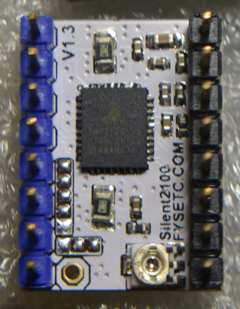

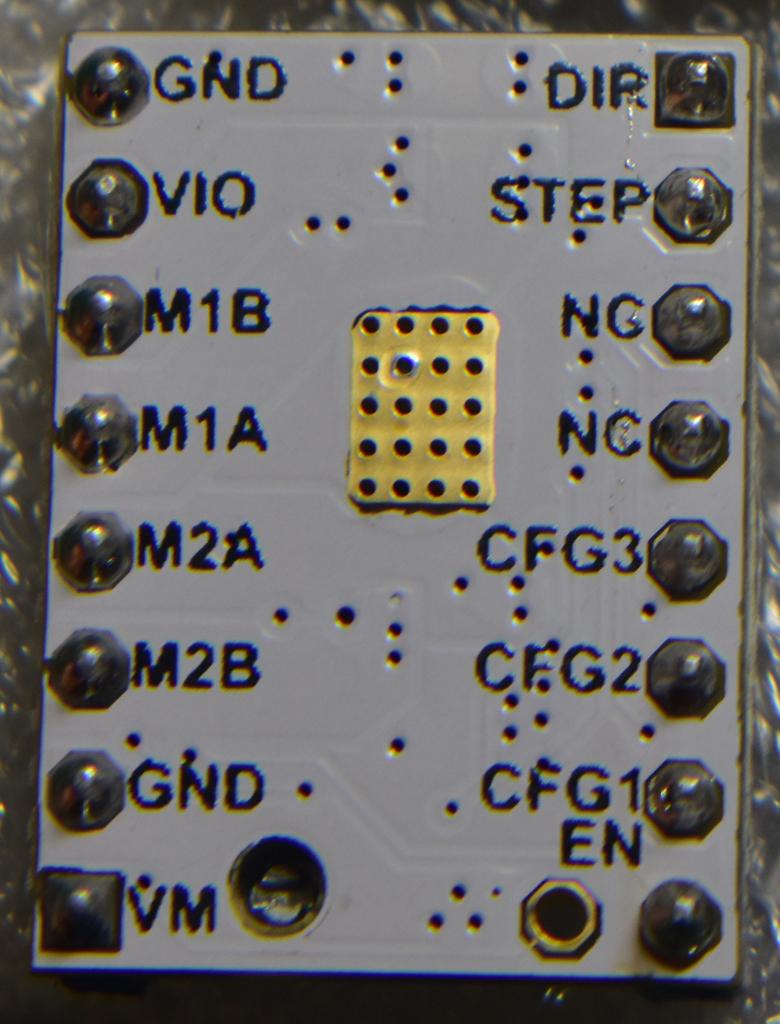

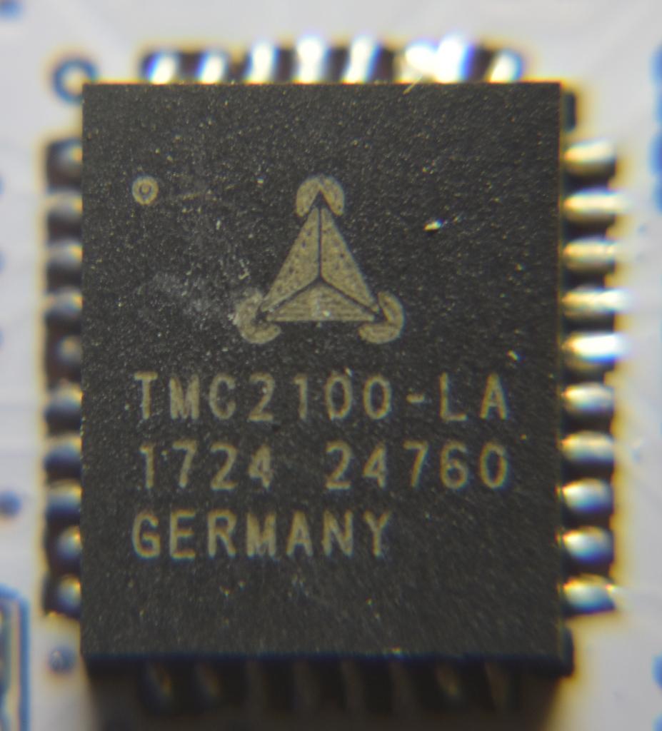

j'ai acquis le TMC2100 v1.3 pour les axes X & Y.
je suis confus sur certaines informations.
Le mode StealthChop est silencieux mais sont talon d'achille est le risque de perte de couple. Il ne nécessite pas d'intervention physique sur le PCB.
par contre on trouve une  info suivante   : déconnecter (open) les 3 PINs CFG1 CFG2 CFG3
Le mode SpreadCycle nécessite une intervention physique sur le PCB, a un meilleur couple mais une peu brillant.
Il faut ponter GND (situé au dessus VM) à CFQ1 URL
Comme ils sont chère, je prends mes précaution pour opter de la meilleur config.
merci pour vos suggestions...
