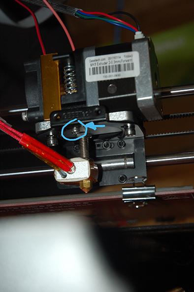

je viens de terminer le montage de ma Geeeteck Prussa I3 pro W (merci papa Noël). Tout a l'air correct, les axes fonctionnent mais...
Que ce soit avec le filament inclus avec l'imprimante, ou celui acheté (selon les données techniques), il ne sort pas! Donc, avant de devenir fou ou de me pendre, je me permets de vous poser la question : que dois-je faire?
Lorsque j'installe le filament et que je mets une impression en marche après le paramétrage de l'imprimante, la tête d'impression fait "tac tac tac...". J'imagine que le bruit vient du fait que la bobine tente de tirer le filament mais que celui-ci refuse d'avancer. J'ai remarqué sur plusieurs posts que le sujet avait été évoqué, mais je ne comprends pas les réponses... J'ai tenté de dévisser la vis responsable du serrage de la pince qui tient la bobine sous la tête d'impression (enfin je pense que c'est celle-là :-/) mais du coup celle-ci s'est usée et je ne parviens quasi plus à la faire tourner... (voire photo, entouré de bleu).
En poussant un peu sur le fil (assez fort tout de même), je parviens à faire sortir un mince filet qui semblait prometteur... Juste prometteur, ça n'a pas duré.

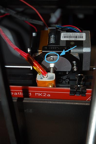

Quelqu'un aurait-il un conseil (me confirmer que c'est cette vis? autre chose?)?

pour la vis tu prend une pince et tu l’enlève pour la remplacer par une autre qu'un porte la tête
pour ceux qui est du clac clac tu n'était peut être pas assez chaud aux niveau de la t° de l'extrudeur d’où le clac pour du PLA
la T° de l'extrudeur a 200°

Vérifie aussi que la tête d'impression est bien montée (tube PTFE tout au fond, buse serrée contre le bloc de chauffe) et pas bouchée.

Si la tête est mal montée, en particulier si le tube PTFE n'est pas enfoncé jusqu'au fond, ça peut très bien se boucher dès la première tentative d'impression. Le filament ne doit fondre que dans la buse. S'il fond avant, ce qui se produit à coup sûr si le tube PTFE ne descend pas jusqu'à la buse, bouchage garanti !
Mama mia! D'abord, la vis est impossible à retirer. Je doute d'ailleurs qu'elle ait un quelconque rapport avec la tension du ressort qui maintient le fil...
Donc, je reprends votre remarque, Denis56 : La tête était un monobloc au moment où j'ai monté l'imprimante. je n'ai pas eu à enfoncer "le tube PTFE" ou quoi que ce soit... Qu'est-ce que le tube PTFE? Comment puis-je l'enfoncer jusqu'à la buse?
C'est peut-être ce qui est arrivé (le fil aurait fondu "avant" l'arrivée à la buse de sortie) d'autant plus que maintenant, je ne parviens plus à enlever le filament... Faut-il chauffer la tête pour retirer le filament? Comment vérifier si le fameux tube PTFE est bien descendu dans la buse?
