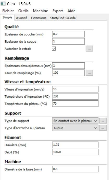

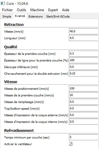

Je suis nouveau dans ce domaine, j'ai acquis un CTC Prusa I3 pro MK8, j'utilise le logiciel Cura 15.
J'ai lu quelques sujets sur le forum pour des solutions, et globalement, j'ai eu mes réponses.
J'ai cependant un problème de sous extrusion.
Voici mes réglages :
5a4786ead8747_reglageavance.jpg.7818cd219ca9fe5c8515d8b4f529e829.jpg5a4786ebd868c_reglagesimple.jpg.82a32c7c3b57a185d90c95aaff287e1b.jpg
J'ai suivi ce tuto pour vérifier si tout était bon et aucun problème à signaler.
En tenant le filament pendant l'impression, je me suis rendu compte que l'extrudeur sauté, cependant, ça donne plus une sensation de retour arrière trèèèèèèèèès léger plutôt qu'un saut dû à une mauvaise accroche. j'ai vérifié le filament, il ne semble pas abîmé.
Du coup, je me demande d'oû vient mon problème.
L'un de vous peut me conseiller svp?

salut
tu a utilise du pla ou de l'abs
ta buse est bien une 0.50 comme dans t'est paramètres

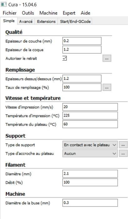

J'utilise le PLA rouge fourni avec la machine.
La buse est en 0.4, je l'ai modifiée après l'imprime écran et j'ai réglé l'épaisseur de coque sur 1.2.
Mais le problème persiste.
J'ai essayé d'imprimé avec un flow de 90 puis 110, pas de changement.
un flow de 100 avec T° 220°/60° vitesse 30mm/s. toujours pas de changement
Edit, après vérification, c'est une buse de 0.3.
C'est cette imprimante. Je fais les modifs et je retente.

elle ressemble beaucoup a ma machine
fais t'est paramètres pour la buse 0.30
diminue ton épaisseur de coque a 0.30 pour faire des essais
une vitesse de 50 mm/s
température plateau entre 50° / 60°
température buse 200°
essaye sa

J'ai essayé tes réglages, mais toujours le même problème.
J'ai réglé le flow à 50% et j'ai remarqué que le problème était beaucoup moins présent.
Je me suis aussi rappelé que le problème de l'extruder n'existait pas quand le diamètre du fil était paramétré à 2.85mm, mais qu'il n'y avait pas assez de matière.
J'ai donc paramétré le fil à 2mm, flow = 100, vitesse = 22mm/s, t° = 225/60
Et miracle, l'impression est quasi parfaite.

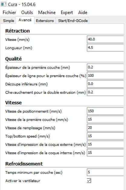

Salut.
J'ai Continué mes tests, j'ai effectivement un problème avec le réglage de l'extruder.
Comme ma pièce test ne semblait pas convenir pour effectuer des réglages, j'ai créé un cube d'1 cm de côtés. Je vais également faire un test avec les même réglages pour un cube de 3 cm de côtés.
5a4b88e1c0d41_reglagesimple.jpg.7f4a658e6d77906847d7fe3ac01a8feb.jpg5a4b88e09c31d_reglageavance.jpg.7f672c630e94b40e01d773c8f97fe3d4.jpg
@Arno191Je vais suivre les tutos que tu m'as donner pour débloquer et régler mon extruder.
Je vais aussi diminuer la température à 210° pour voir si ça fonctionne avec mes réglages actuels.
Si vous avez d'autres conseils, je suis toujours preneur, je préfère apprendre.
