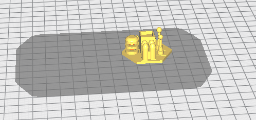

Tetsuo Posté(e) Décembre 30, 2017 Posté(e) Décembre 30, 2017 bonjour à tous désoler de l’intituler je ne sais comment expliquer la chose ... voila j'ai récupérer des stl que je souhaite imprimer bien sur, mais lorsque je le met sous cura j’ai une couche d'accroche qui est juste improbable vu la taille de la pièce j'ai essayer fusion 360 mais je n’arrive pas a importer le stl du coup j’ai mis freecad j’ai bien la pièce mais pas cette couche ...donc je vous demande auriez vous une idée j’ai un mauvais réglage cura ? j’ai essayer différente chose sous cura mais rien de même d'autres pièces n'ont elle aucun soucis comparer a celle-ci ci joint une des pièces Merci pour vos lumières ! test.stl
slayer-fr Posté(e) Décembre 30, 2017 Posté(e) Décembre 30, 2017 il y a 3 minutes, Tetsuo a dit : j'ai récupérer des stl que je souhaite imprimer bien sur, mais lorsque je le met sous cura j’ai une couche d'accroche qui est juste improbable vu la taille de la pièce salut , que veut tu dire par la ?

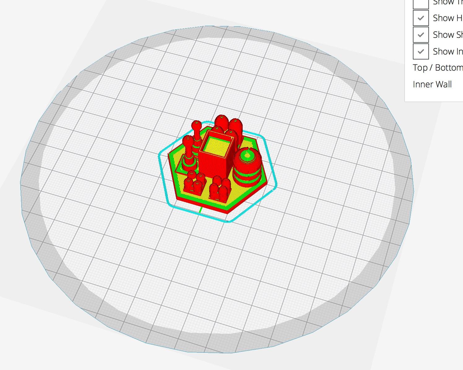

Tetsuo Posté(e) Décembre 30, 2017 Auteur Posté(e) Décembre 30, 2017 hello désoler de mon explication j'ai telecharger, des fichiers de modèle 3D à imprimer pour un de mes jeux de sociétés. lorsque je met un de ces fichiers dans cura pour les réglages avant impression, je m’aperçoit que la couche de départ est vraiment très grande et injustifié donc une erreur de ma part sous cura peut être, je souhaiterais ainsi la réduire. voici un screenshot j’espère avoir été un peu plus clair

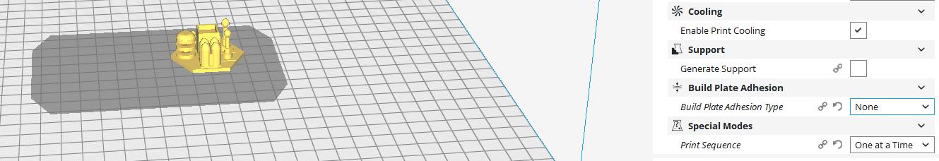

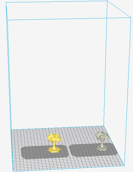

Tetsuo Posté(e) Décembre 30, 2017 Auteur Posté(e) Décembre 30, 2017 (modifié) même en faisant cela c'est encore énorme, j'avais tester. Je pense avoir fais les bonnes réglages (ce dont tu parles), et lorsque je met un fang que jai imprimer il y a peu aucun soucis ( j'ai mis cura en anglais pour des tuto US je me repère mieux ) ci joint Modifié (le) Décembre 30, 2017 par Tetsuo

Marlequeen Posté(e) Décembre 31, 2017 Posté(e) Décembre 31, 2017 @Tetsuo a mon avis tu as un soucis dans tes paramétrages sous Cura. J'ai ouvert dans Cura et moi j'ai ceci en preview, avec juste un petite jupe pour l'adhésion au plateau : On dirait presque que tu as importé 2 pièces dans ton Cura, et qu'en fait le rectangle serait l'ombre d'une pièce plus haut que ton volume d'imprimante ? Tu as essayé de dézoomer pour voir ? Sinon je vois que tu as l'option du séquençage "one at a time" d'activée, tu as essayé "all at once" ? Quelles sont les dimensions de ta hotend qui sont rentrées dans Cura ?

Tetsuo Posté(e) Décembre 31, 2017 Auteur Posté(e) Décembre 31, 2017 @slayer-fr merci encore, bon j’ai été voir simplify et pensais qu'il y avait une version d'évaluation au moins pour tester avant, pas grave en tous cas merci ! @Marlequeen je joins une photo en de zoomant il n’y a aucune autre pièce, jai essayer avec un autre modèle de ce cru mais toujours même soucis ... ce qui est de la séquence j'ai mis ainsi pour, éviter un soucis de décollement de la jupe que j'avais eut, mais a réfléchir cela peut causer d'autre soucis celons la taille des pièces ... pas penser @doby02 l'impression je n'ai pas encore tester, je vais le faire sinon le soucis c'est que je peux imprimer que 4 modèles par cession donc c'est un peu ennuyant vu le nombre que j'ai a faire et je me demande vraiment d’où viens cela merci a tous pour l'aide ....je continue de chercher au cas ou je vous souhaite un bon réveillons
Tetsuo Posté(e) Décembre 31, 2017 Auteur Posté(e) Décembre 31, 2017 Bon voila je vous ai bien pris la tête pour rien ... donc mes plus plates excuses ... j'avais mis pièces par pièces comme @Marlequeen l'a fait remarquer et non tout en même temps. Cela doit être la taille de la tête pour ces déplacements je pense cette ombre. encore toutes mes excuses et un grand merci pour votre temps 2
