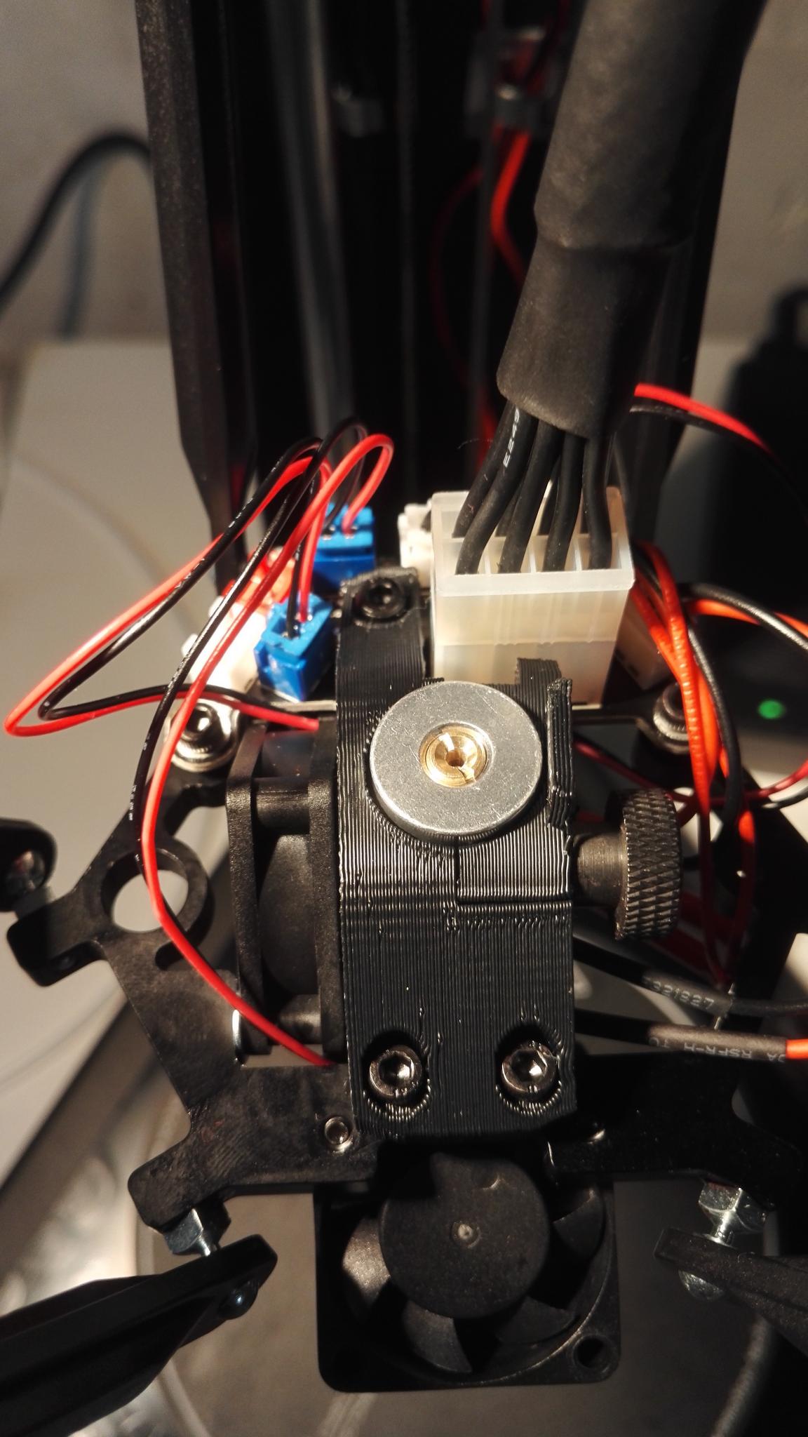

lemmings Posté(e) Décembre 30, 2017 Posté(e) Décembre 30, 2017 Bonjour, J'ai débuté le montage de la Micro Delta Rework et je suis bloqué sur la dernière étape ! J'arrive pas à monter le Pneufit sur l'hexagone. Voici la photo de mon hexagone vue de dessus, est-ce que c'est normal ? Il y a aucun pas de vis... Merci d'avance pour votre aide.
Invité Posté(e) Décembre 30, 2017 Posté(e) Décembre 30, 2017 (modifié) salut si tu regarde bien la partie en bronze se dévisse et voir pour mettre un embout pneumatique pour faire tenir ton pneufit Modifié (le) Décembre 30, 2017 par Invité
lemmings Posté(e) Décembre 31, 2017 Auteur Posté(e) Décembre 31, 2017 Bien vu, merci beaucoup Question bête comment le dévisser alors qu'il ne dépasse absolument pas ?
Invité Posté(e) Décembre 31, 2017 Posté(e) Décembre 31, 2017 Il n'y a pas une forme hexagonale à l'intérieur pour dévisser avec une clé Allen?
slayer-fr Posté(e) Décembre 31, 2017 Posté(e) Décembre 31, 2017 (modifié) avec une mini clé allen Modifié (le) Décembre 31, 2017 par slayer-fr
lemmings Posté(e) Décembre 31, 2017 Auteur Posté(e) Décembre 31, 2017 En fait je suis un peu bête c'était juste une vis plate. Merci à tous, problème résolu Il me reste plus qu'a comprendre pourquoi l'axe le plus ou il y a tout les câbles ne touche pas le endstop.
utile izateur Posté(e) Décembre 31, 2017 Posté(e) Décembre 31, 2017 @lemmings, avec un gros tournevis plat tu peux le demonter, en regardant bien tu peux voir de chaque côté de l'embout une "entaille". 1
