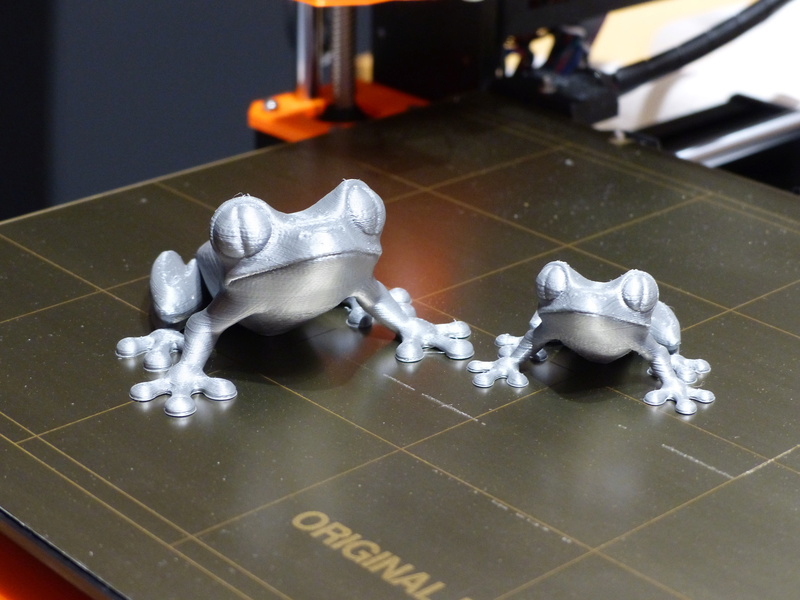

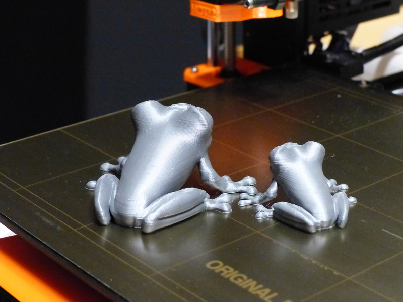

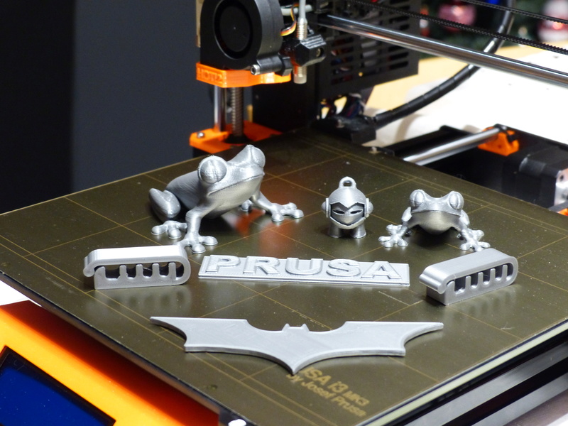

Invité Posté(e) Janvier 1, 2018 Posté(e) Janvier 1, 2018 (modifié) Bonsoir à tous, mon imprimante commandée fin septembre (merci à Woody3_dP pour ses bons conseils) est arrivée milieu de semaine dernière, comme planifié lors de ma commande. Emballage nickel, plusieurs boites carton séparant les divers éléments, le tout très bien étiqueté, permettant de diviser le montage en étape. Pour moi, une imprimante 3D c'est une première. L 'ensemble de la structure est montée en environ 6h sans courir et en prenant le temps de "bien faire les choses". Très franchement, le "manuel" de montage en ligne est largement suffisant avec les photos de toutes les étapes. Et pour ceux qui ne se "sentiraient" pas d'attaque car écrit en Anglais, aucun problème ! et s'il y a un point spécifique ou les images ne vous suffisaient pas, un p'tit coup de traduction Google et c'est dans la poche. En fait, les commentaires sont vraiment écris simplement avec des phrases simples, ce qui donne une très bonne traduction. Pour ma part, vraiment aucune difficulté de montage si ce n'est qu'il y a une très très légère erreur d'équerrage à la découpe des profilés de la structure. Elles ne se voit pas du tout mais au montage de la structure, si on a la malchance de cumuler ces erreurs dans le mauvais ordre, la structure finit avec un voilage d'1/2 mm. Il m'a suffit de sortit l'équerre et de faire qlqs rotations et retournements des profilés pour obtenir la planéité "qui va bien". Rien de grave mais pensez-y quand vous ferez le montage. J'avais dans l'idée de faire un suivi des étapes avec des photos, mais j'ai laissé tombé au vu de ce qu'il y a comme doc en ligne et surtout comme vidéo sur le montage du kit. Ces vidéo sont vraiment très bien faites, en langue anglaise je vous l'accorde mais au vu de la qualité des vidéos, ceux que l'Anglais rebute peuvent très largement se passer des commentaires ! J'ai été très impressionné par le "bloc impression" méchamment aboutit, chapeau bas au concepteur même si la version finale est très très probablement le cumul de pas mal d'essais et d'évolutions d'une "chiée" de versions. Le Kit est à la portée de tout le monde avec l'avantage d'épargner 250€ et surtout de comprendre et maitriser le fonctionnement de la bête et ses câblages (toujours bon de savoir pour le jour ou...). On félicitera PRUSA également pour le p'tit plus en visserie, ce qui n'est pas négligeable ... on a trop vite fait de perdre une vis qu'on ne retrouve jamais et c'est souvent celle de la dimension "qu'on a pas". Une fois la bête montée, nécessité de lancer la calibration. Par contre, la, il existe une vidéo en ligne très bien expliquée "visuellement" (en anglais), encore faut-il la visionner au complet, ce que je n'ai pas fait ! Bien évidemment, ces "raccourcis" m'ont finalement fait relancer la calibration 4 fois et ... PAN ...1 heure dans la gueule ... ça m'apprendra de ne pas écouter "les grands" Les tests complets et calibrations ont abouti avec les félicitations du jury (véridique les gars, la bécane vous congratule quand montage, test et calibration sont réussis ). Juste l'ajustage du Z qui n'est pas "facile" à réaliser pour un novice. Pour vous donner une idée, voici le profil à trouver contenu dans la notice et la vidéo ... Pas facile pour un "bleu-bite" d’évaluer le profil exact du filament sur le plateau, mais j'ai finalement trouvé le "réglage qui va bien" Je n'ai, bien entendu, pas résisté à lancer une t'ite impression dans la foulée . J'ai fait au plus simple en lançant l'étiquette PRUSA déjà contenue d'origine dans la clef USB. Résultat nickel ! ça présage du bon, car j'ai pris les réglages "d'usine" sans modif aucune ! Et pour ce qui est du "décollage" de l'impression une fois terminée, c'est le pied : on "décolle" la tôle, on la cintre légèrement et ça se décolle tout seul ! Très impressionnant, surtout après avoir vu des vidéo ou des gars "flinguent" le plateau au ciseau de menuisier pour décoller l'impression Allez, place aux photos ! mais une remarque quand même : le filament gris "brillant" donne un rendu qui ne correspond pas a la réalité car même sans flash, la lumière se reflète fortement sur ce PLA. Voici l'ensemble des premières pièces sur le plateau et photo sans flash. La plaquette PRUSA, Batman et les pinces à câbles sont imprimés en 150µm. Le HubsMarvin en 100µm. La même mais avec flash Les grenouilles : la petite, dimension "standard" en 100µm et la grande (150%) en 150µm. Les voici sous différents angles : Ah, un truc que je n'avais pas vu .... la "tôle" d'impression qui se positionne par aimantation sur le plateau et qui permet un décollage sur simple "cintrage" est "traitée" sur les 2 faces ! Ça c'est vraiment génial puisque ça double sa durée de vie ! Bien a vous tous Modifié (le) Janvier 1, 2018 par Invité

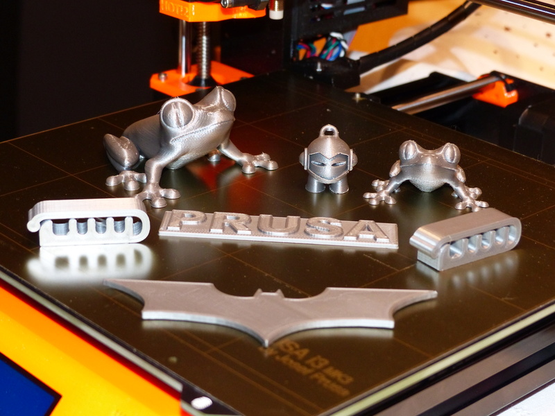

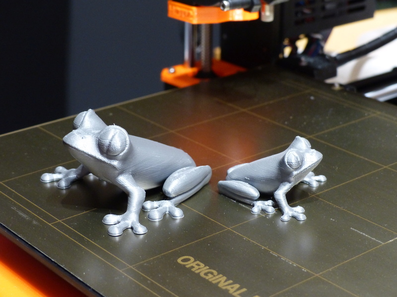

Invité Posté(e) Janvier 15, 2018 Posté(e) Janvier 15, 2018 Bonsoir a tous, ben écoute, ces 2 semaines m'ont font découvrir la MK3 plus avant et elle m'impressionne un peu plus chaque jour ! Elle "crache" des pieces chaque jour, et de plus en plus de pieces que je dessine de A a Z ! Dans la foulée, j’expérimente beaucoup et surtout dans le but d'adapter ma conception au mode de fonctionnement de la machine ou en tous cas dans la facon dont le logiciel de tranchage va travailler. Car en finalité, le trancheur y est pour beaucoup dans ce qui sort de l'imprimante 3D ! Il est clair que si l'imprimante ne donne rien de bon, le trancheur ne saura pas faire des miracles mais comme l'imprimante fait le job, c'est vraiment le pied ! Je suis également étonné de voir comment le paramétrage de Slic3r peut différé d'une épaisseur a l'autre ! Dans la foulée, j'en frofite pour faire de petites impressions pour voir l'influence de certains paramètres en fonction de l'épaisseur choisie ! Toutes ces petites impressions de "test" permettent également de comprendre comment le code est écrit et comment il fait dérouler l'impression : vitesse de la couche ext, des couches int, du remplissage, ordre du remplissage, ... Je ne peut que conseiller de passer par cette étape car elle est très très instructive et permet de maitriser plus avant les choses ! En 3 mots : que du bonheur ! Bien à vous tous

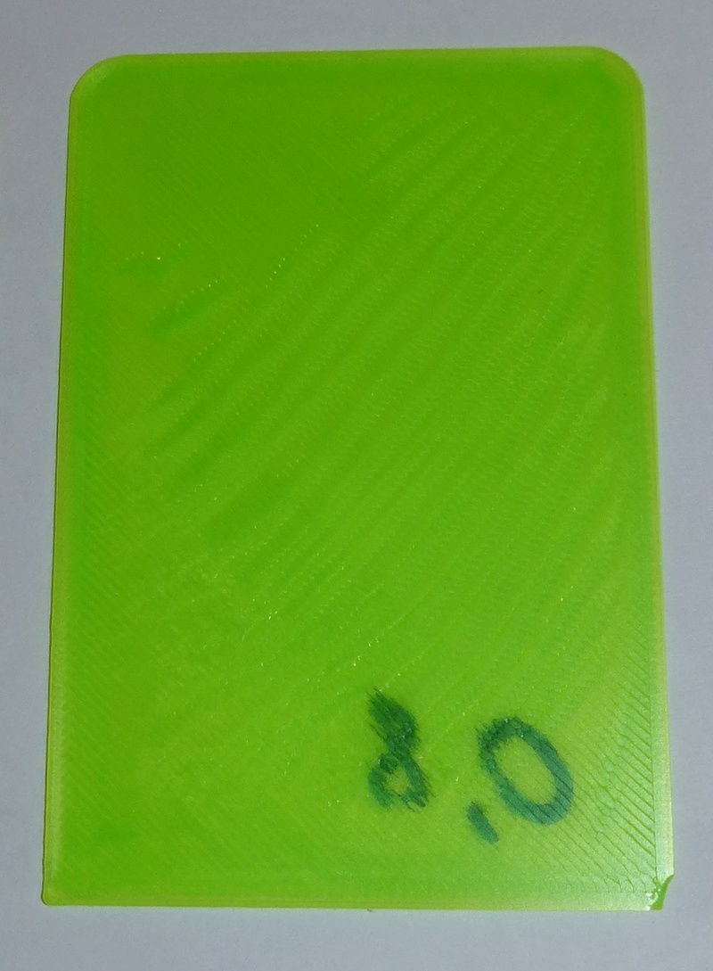

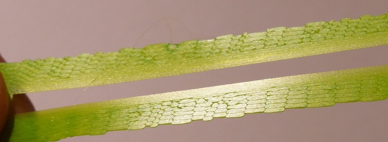

Invité Posté(e) Janvier 20, 2018 Posté(e) Janvier 20, 2018 Bonjour à tous, tout se passe bien avec ma Prusa MK3 , j'avance dans la maitrise de Slic3R , ça imprime nickel , néanmoins je ne parvenais pas a obtenir un état de surface vraiment nickel au verso de la première couche ! Mécaniquement aucun problème hein, juste quelques micro manques de matière ci et la sur une surface "miroir" puisque c'est celle au contact du plateau ! J'ai réglé la calibration du Z au petit oignon, testé différentes épaisseurs de la première couche, différentes largeurs d'impressions, différentes vitesses, différentes t° d'extrusion et du plateau, .... bref je suis arrivé à l'optimum de qualité, mais pas la perfection. J'en ai donc déduit que le filament fourni avec l'imprimante était probablement la source de ce petit désagrément. Ayant acquit de nouvelles bobines voici qlqs jours, il a fallut me rendre à l'évidence que je me plantais dans le diagnostic puisque j'obtenais le même résultat avec ces nouveaux filaments ! Je cogite donc depuis plusieurs jours et j'ai finalement trouvé la solution ce matin ! J'y avais bien pensé mais novice dans l'impression, je n'avais pas poussé plus avant ... erreur d'évaluation bien évidemment ! J'ai sorti le Palmer pour mesurer très exactement le diamètre du filament et la .... BINGO, ils ne font pas pilpoil 1,75mm ! tant celui fournit avec l'imprimante que les nouveaux. Les 3 premiers testés font en réalité 1,70mm ! j'ai fait plusieurs mesures sur plusieurs mètres de filament, dans 3 axes dans le cas ou les filaments seraient ovalisés ou déformés. Résultats : très très peu de variation de diamètre (moins de 10 µm), des filaments bien cylindriques mais à 1,70mm. J'ai donc réessayé 2-3 impressions en paramétrant à 1,70mm le diamètre du filament dans Slic3r et la, nickel de chez nickel, lisse comme du verre sans aucun manquement ou imperfection même à l’œil. Voila, ca semble tellement faible comme différence entre 1,75 et 1,70, qu'on pourrait croire que ca ne joue que très peu sur le résultat. Ben oui, ca fait moins de 3% de différence niveau diamètre. Mais à y mieux regarder, si ça ne fait que 3% de diff en diamètre, ca en fait presque 6% de diff en volume ! Donc, n"hésitez pas à mesurer avec exactitude le diamètre de vos filaments, le jeu en vaut "vraiment" la chandelle. Bien à vous tous
Fab08 Posté(e) Janvier 20, 2018 Posté(e) Janvier 20, 2018 Merci de partager tes expériences. C'est vrai que le diamètre des filaments peuvent être différents d'une marque à une autre et on ne pense pas forcément à le mesurer. Pour ma part, j'attends avec impatience ma MK3 qui devrait arriver courant février. En attendant je prends note de toutes ces astuces.
oracid Posté(e) Janvier 23, 2018 Posté(e) Janvier 23, 2018 Le diamètre du fil !? C'est la première fois que j'en entends parler ! Un grand merci à toi @ramses
Kachidoki Posté(e) Janvier 23, 2018 Posté(e) Janvier 23, 2018 (modifié) En effet entre une très bonne impression et une impression parfaite, ça ne se joue qu'aux derniers pourcents. Là où on voit qu'une machine est excellente, c'est quand ces derniers % concernent la quantité de matière plutôt que la précision des axes, roulements ou steps/mm. Modifié (le) Janvier 23, 2018 par Kachidoki
pascal_lb Posté(e) Janvier 23, 2018 Posté(e) Janvier 23, 2018 dans ce genre il y a aussi la mesure du filament extrudé... tu chauffes à ta température habituelle, tu extrudes 1 ou 2 centimètres et une fois refroidi tu mesures le diamètre attention ne pas prendre les mesures sur le filament qui "coule" lors de la chauffe... cette mesure permet entre autre de vérifier que ta buse de 0.4 fait bien du 0.4
Kachidoki Posté(e) Janvier 23, 2018 Posté(e) Janvier 23, 2018 (modifié) On va dire que je suis assez bien placé pour savoir qu'une buse ne fait pas toujours pile poil le diamètre théorique , mais c'est bien de le rappeler. Si elle fait 0.42 à cause d'un mauvais usinage ou de l'usure, ça fait tout de suite 5% de trop. Cela fera un peu d'overlap non désiré et peut ressembler à une sous-extrusion, mais la quantité de matière elle, n'aura pas augmenté ni diminué, le volume en sortie sera toujours le même. C'est donc moins visible qu'une vraie sous/sur-extrusion due à un volume de matière théorique qui ne correspond pas à la réalité. Là où ça jouera c'est surtout sur les côtes pour les jeux fonctionnels entre deux pièces qui s’emboîtent. Dans la lignée, il y a aussi les slicers et firmware qui rentrent en jeu. C'est d'ailleurs le soucis que Prusa à vu sur la MK3. Quand la buse étale son boudin de plastique, pour calculer le volume d'extrusion, le slicer performant va considérer la section du boudin comme un rectangle avec les côtés arrondis. Le firmware moins performant lui, va simplifier le calcul en considérant la section comme un simple rectangle. Du coup l'imprimante sur-extrude par rapport à ce que le slicer à calculé. C'est le même volume théorique, mais en pratique le firmware en fait sortir 5% de trop à cause de la simplification. La MK2 elle, sous-extrude "naturellement" de 5%, ce qui masquait le problème. Il y a un sujet là dessus sur le forum de Prusa qui explique bien le phénomène, je ne vais pas refaire tout le topic ici, mais c'est pour dire que ces 5% étaient assez visible pour que les gens le remarque. Modifié (le) Janvier 23, 2018 par Kachidoki
pascal_lb Posté(e) Janvier 23, 2018 Posté(e) Janvier 23, 2018 il y a 15 minutes, Kachidoki a dit : Si elle fait 0.42 à cause d'un mauvais usinage ou de l'usure, ça fait tout de suite 5% de trop si elle fait 0.42 on ne va pas chipoter mais j'ai eu des buses qui faisaient presque 0.5 ou 0.3 pour 0.4
Invité Posté(e) Janvier 24, 2018 Posté(e) Janvier 24, 2018 L'important est effectivement le volume extrudé par rapport au besoin du modèle. Moi pour chaque filament, je mesure le diamètre et je fais une impression test d'un cube de 20mm avec l'option spiral vase pour n'avoir qu'une épaisseur sur les parois. Je mesure l'épaisseur obtenue et je fais le ratio par rapport à 0.44 pour une buse de 0.4mm. Je rentre ces paramètres (diamètre et ratio) dans le profil du filament dans Slic3r et j'ai ainsi bien amélioré mes résultats, surtout quand il s'agit d'imprimer des détails de l'ordre du millimètre !!
Invité Posté(e) Janvier 24, 2018 Posté(e) Janvier 24, 2018 Le ratio c'est le rapport entre l'épaisseur réelle de la cloison imprimée et 0.44 pour une buse de 0.4. Si l'impression fait 0.5mm il y a surextrusion et le ratio est 0.44 / 0.5 = 0.88. C'est ce chiffre que je mets dans le profil du filament (extrusion multiplier) et en refaisant un essai j'ai en général la bonne valeur de cloison, sinon je recommence. J'ai pris 0.44 parce que j'ai lu quelque part qu'il fallait prendre le diamètre de la buse + 10% ... Mais bon, je ne crois pas que cela fasse beaucoup de différence avec 0.45 ...

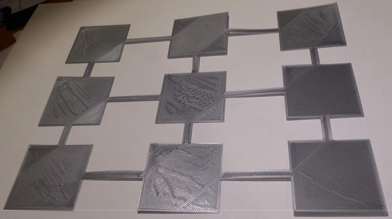

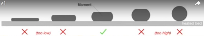

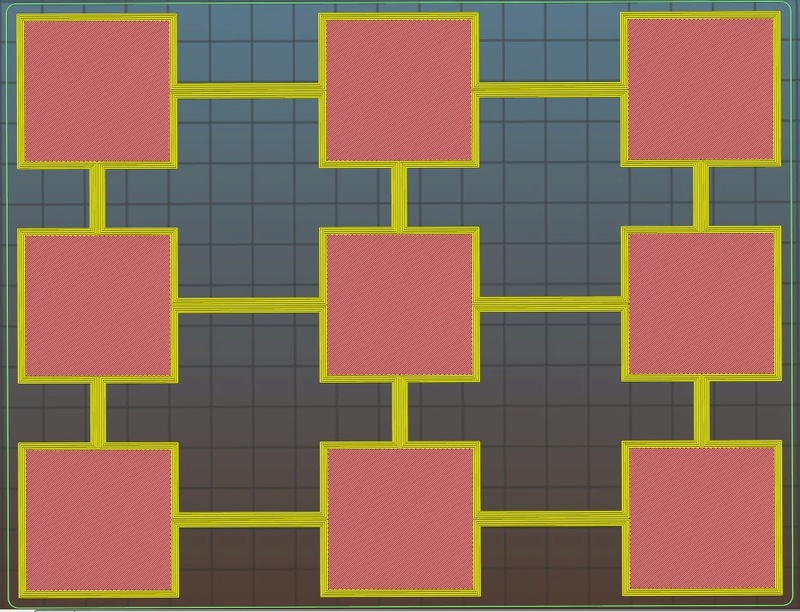

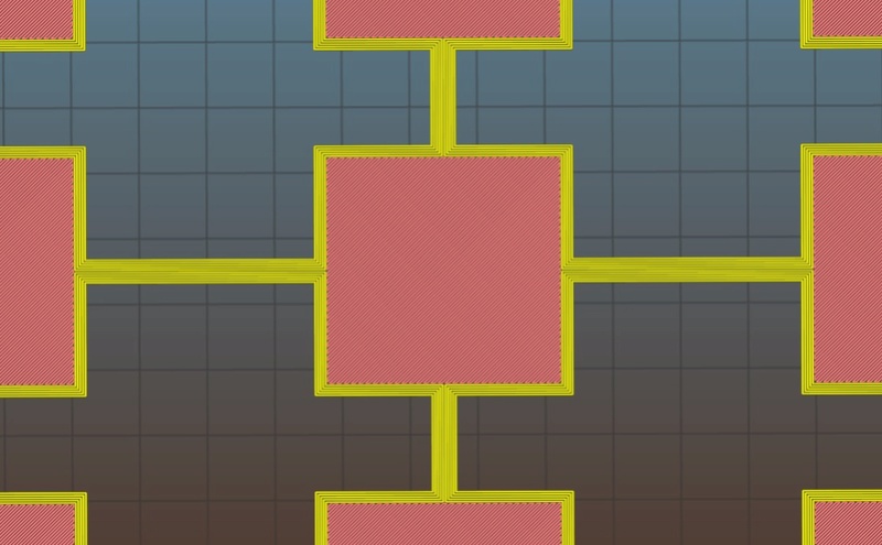

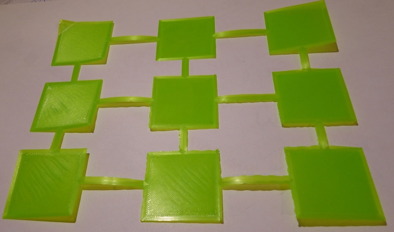

Invité Posté(e) Janvier 26, 2018 Posté(e) Janvier 26, 2018 Bonsoir à tous, je suis toujours aussi content de mon MK3 mais, rien à faire, je ne parvenais pas à obtenir une "belle" première couche et ceci tant au touché qu'à l’œil ! Ayant fait l'acquisition de nouvelles bobines de PLA, les choses ne se sont pas simplifiées car les caractéristiques changent d'une marque à l'autre, ce qui complique encore plus les choses ! A un tel point que je commençais à "ramer" sérieusement. Voila un exemple de résultat en première couche alors que l'impression finale était nickel ... Et ça dégénère ... Après bien des essais de réglages divers sur mon MK3, j'ai fini par me rabattre sur le forum du fabricant Prusa pour y exposer mes problèmes. Les réponses n'ont pas tardé à tomber et les avis convergeaient tous vers un mauvais ajustage du Z. J'avais pourtant déjà essayé divers réglages de ce Z, mais au vu de l'insistance des réponses, j'ai donc refais des essais d'ajustage du Z. Trouvant cette "estimation" du "bon" Z très "pifométrique", j'ai cherché une solution plus "structurée" et "efficace". C'est à force de gratter sur le net que j'ai fini par trouver une piste. Je l'ai mise en application, lui ai trouvé des correctifs et finalement, j'ai trouvé une solution " qui va bien" à mes problèmes avec une procédure simple mais efficace, sans "pifométrage" ! Je vous propose ma procédure d'ajustage du Z, en espérant qu'elle vous apporte la même aide qu'à moi ! Le principe est simple mais terriblement efficace : réaliser en 1 fois l'impression de 9 carrés de 40x40mm et de régler en directe le Z différemment pour chacun au fur et à mesure de l'impression. Ce process permet d'abord de faire une première impression de "dégrossissage" pour ensuite "peaufiner" les réglages. De plus, pour permettre de s'y retrouver une fois l'impression terminée, les 9 carrés sont reliés ensemble et ca, c'est vraiment plus facile ! Le fichier d'impression est dispo sur thingiverse à l'adresse : http://www.thingiverse.com/thing:1831902 Voici une vue de mon premier test pour lequel j'ai volontairement "étendu" la plage d'ajustage du Z de -,980mm à -0,800mm par bon de 0,020mm. Mais utilisé simplement sur base des réglages "standards" du trancheur (Slic3r pour moi), après avoir fait les contours des 9 carrés et des liaisons, le remplissage de la première couche ne se fait pas carré par carré, mais par surface réduite des carrés, en passant d'un à l'autre par les remplissages des liaisons et en revenant compléter des coins non remplis au premier passage ! Bref, un truc de dingue pour effectuer les réglages en live et pour les noter sur un bout de papier ... une vrai misère, on le voit très bien au résultat obtenu sur la photo. La solution pour régler ce problème est simple. Il suffit d'augmenter le nombre de périmètres constituant les bords extérieurs afin de ne plus avoir de remplissage dans les liaisons. On pourrait réduire leurs largeurs en les dessinant plus étroites mais alors, elles déchireront au décollage du plateau !!!! Si d'aventure il reste un fin trait de remplissage dans les liaisons, ne pas hésiter à ajouter ou soustraire 1 ou 2% en "scale" pour que la largeur total soit un entier de largeurs des périmètres. Voila, le résultat : Et si on zoom, c'est encore plus visible Une fois que c'est OK, il suffit de sortir le fichier .gcode et de le "donner à manger" à l'imprimante. Voila le résultat du peaufinage du Z de -,810mm à -0,730mm par bon de 0,010mm. On ne voit pas trop les différences sur la photo mais quand on a l'épreuve d'impression en main, il est très facile de voir le Z "optimal" en rendu tant recto que verso ! Attention, le résultat est donné pour une buse, une épaisseur de 1ere couche, une température de plateau, une vitesse d'impression, ... Dès qu'un seul paramètre change, la valeur optimal du Z change !!! Et si on garde les mêmes réglages mais qu'on change de filament, le Z optimal change !!! Voici un exemple de même réglage mais avec un filament d'une autre marque : (comme pour le précédent print, le coin du carré supérieur gauche est volontairement plié au décollage du plateau pour retrouver le "bon" sens l'épreuve !!!) J'ai donc constitué un settings pour chaque filament et pour chaque épaisseur de tranchage. De la, un test du Z idéal pour chaque config. Le résultat est impressionnant niveau qualité! Bien plus qu'avec des réglages du Z a l'oeil comme je faisais avant et que je pensais "aux p'tits oignons". Certes le résultat était pas mal mais bien loin d'être parfait ! Le jeu en vaut vraiment la chandelle d'autant que l'impression ne consomme même pas 1 gramme de filament ! Voili, voilou. A vos imprimantes !
Kachidoki Posté(e) Janvier 27, 2018 Posté(e) Janvier 27, 2018 Alors ça c'est le genre de retour que j'apprécie particulièrement. Comme @nono30, tu viens d'enlever une épine du pied de pas mal de nouveaux. Une question tout de même, une fois le Z optimal trouvé, si tu relance l'impression de cette épreuve, est-il toujours optimal pour chaque coin ? Le palpage en 9 points ne résous pas tous les problèmes de planéité.
Invité Posté(e) Janvier 27, 2018 Posté(e) Janvier 27, 2018 (modifié) Bonjour à tous, j'ai rien inventé les gars, juste adapté un truc trouvé sur le forum Prusa mais qui "merdait" à cause du remplissage des liaisons et qui faisait partir la tête d'impression d'un coin a l'autre avec des remplissages en plusieurs étapes de chaque carré ... un vrai Bronx Par contre, bonne idée de Kachidoki que de relancer une impression avec le Z optimal ! C'est clairement la que l'on va voir si la planéité "naturel" + correction du lit tient la route ! Je vais m'y coller une fois que mon imprimante aurait "cracher" ce qu'elle imprime pour le moment. J'en profite pour poser une question car à part ma Prusa, je ne connais pas les autres machines : sait-on faire un ajustage du Z en cours d'impression sur toutes les machines ou pas ? En fait, j'avais à l'origine pensé créé un nouveau post pour ce point, mais n'étant pas certain que toutes faisaient l'ajustage du Z , je l'ai laissé dans ce post ! Bien à vous tous Modifié (le) Janvier 27, 2018 par Invité
Invité Posté(e) Janvier 27, 2018 Posté(e) Janvier 27, 2018 Même si tu n'as rien inventé (c'est sur que tout le monde connais la problématique de réglage de la première couche) tu as été au bout des tests avec en finale une procédure qui marche et qui ne laisse rien au hasard. Çà sera très utile à tous, et pas qu'aux débutants. Merci pour çà. As tu mis le fichier test sur Thingiverse ? Peux tu nous donner le lien ?
Invité Posté(e) Janvier 27, 2018 Posté(e) Janvier 27, 2018 (modifié) Bonsoir à tous, suite à la proposition de Kachidoki, j'ai réalisé un test des 9 carrés avec le Z optimal. A l’œil on ne voit aucune différence, ensuite j'ai passé le centre des 9 carrés au Palmer et je dois dire que je suis très agréablement étonné, j'ai un écart de 1,5/100 soit 15 µm entre la valeur max et la valeur min ! Que du bonheur C'est clair que pour celui qui doute de la planéité de son plateau ou de l'efficacite de la correction de planéité, cette impression permet de faire un diagnostique efficace ! pour rio31; oui, le fichier est sur Thingiverse, le lien est dans mon post ci-dessus. Je me permets de reposer la question : A part ma Prusa, je ne connais pas les autres machines : sait-on faire un ajustage du Z en cours d'impression sur toutes les machines ou pas ? En fait, j'avais à l'origine pensé créé un nouveau post pour ce point, mais n'étant pas certain que toutes faisaient l'ajustage du Z , je l'ai laissé dans ce post ! Bien à vous tous 710 Modifié (le) Janvier 27, 2018 par Invité
