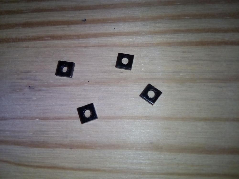

Pour remédier à ça, il suffit de 4 écrous.
Ces écrous vont bloquer la vis, vis à vis du plateau.

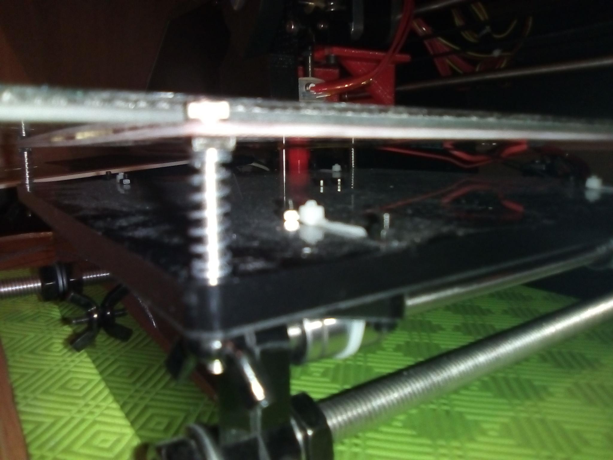

Au final, vous aurez un sandwich comme ça:
Vis
Plateau chauffant
écrou
Ressort
Support de plateau
écrou papillon.
Et voici la preuve en image:
