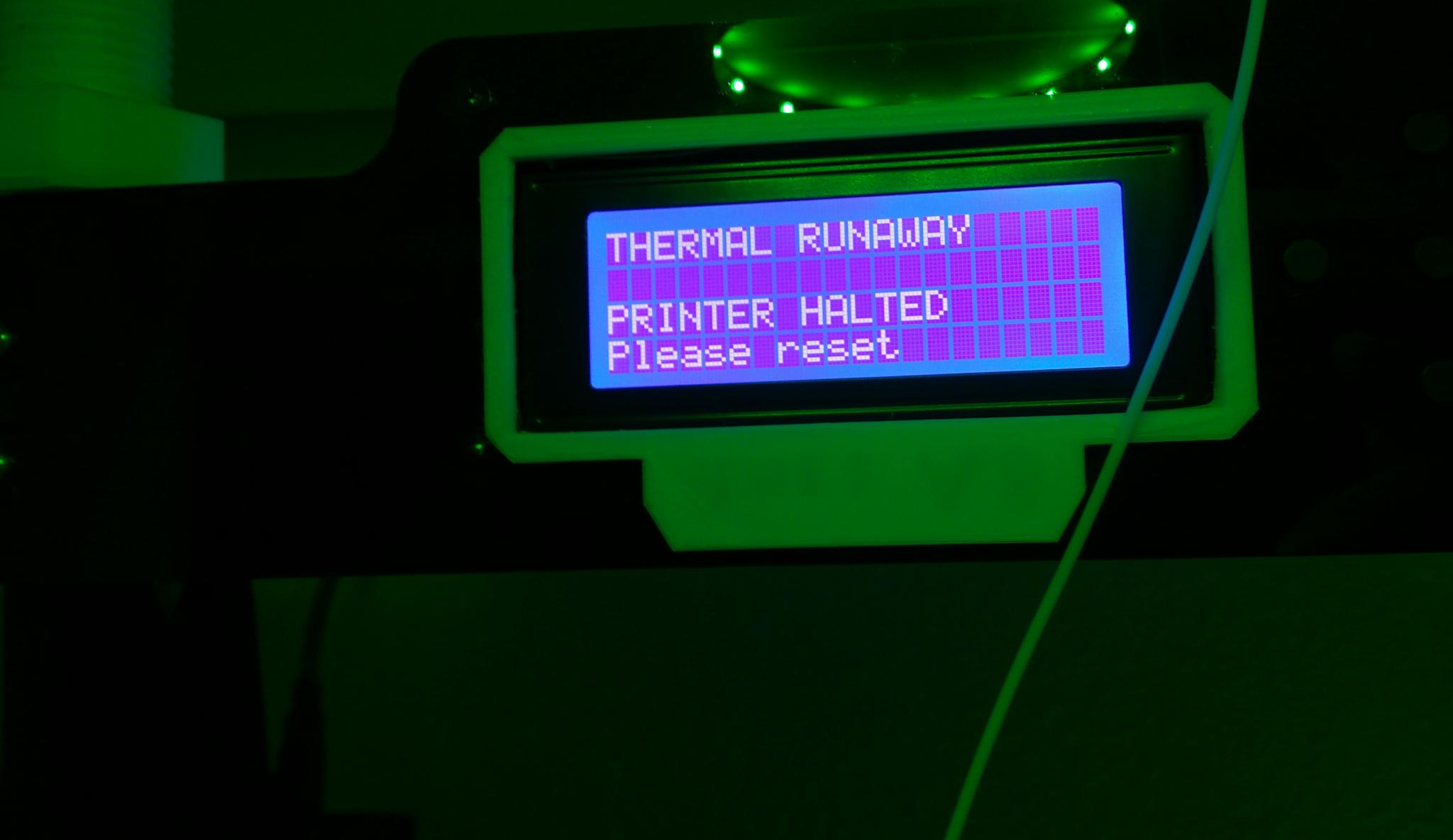

veeger Posté(e) Mars 28, 2018 Posté(e) Mars 28, 2018 viens de rentrer . impression finie mais l anet ne donne plus signe de vie. j ai le regret de vous annoncer son indisponibilité temporaire la chatte noire de @Maeke a frappé 1
Maeke Posté(e) Mars 28, 2018 Posté(e) Mars 28, 2018 (modifié) Une chatte noire? ou ça? C'est un mâle et il est pas noir. @papa50 essais de baisser la vitesse max du ventilateur 50mm. Modifié (le) Mars 28, 2018 par Maeke 1
papa50 Posté(e) Mars 28, 2018 Auteur Posté(e) Mars 28, 2018 C'est mort !! Aussi pour moi anet en rade !!
papa50 Posté(e) Mars 28, 2018 Auteur Posté(e) Mars 28, 2018 justement je comprend pas il tourne en ce moment a fond la caisse !!!!!
Maeke Posté(e) Mars 28, 2018 Posté(e) Mars 28, 2018 (modifié) @papa50Pas forcément regardes si la thermistance n'a pas bougé, et au pire changes la, mais vérifies aussi si c'est pas le ventilateur qui souffle sur le bloc ou la buse. Et justement je te demande de baisser la vitesse maximale autorisée pendant l'impression, bref ne le laisse pas à fond la caisse, mais à 50% Modifié (le) Mars 28, 2018 par Maeke 1
papa50 Posté(e) Mars 28, 2018 Auteur Posté(e) Mars 28, 2018 tu as raison je vais changer les deux !!!! on verra bien !!!! merci fiston !!!!

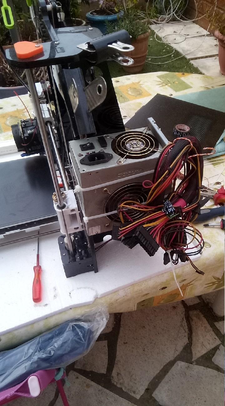

veeger Posté(e) Mars 28, 2018 Posté(e) Mars 28, 2018 depannage express. alim 30 amperes au c....... va pouvoir imprimer cet apres midi
mikebzh44 Posté(e) Mars 28, 2018 Posté(e) Mars 28, 2018 Il y a 23 heures, mikebzh44 a dit : Et ta carte avec sonde pour couper le courant, tu l'as acheté ? Mise en service ? Car si on met des MOSFET pour le bed et la tête, ta carte ne coupe l'alimentation 12v que sur la carte mère. Est-ce suffisant ? @papa50 : tu l'as prise / installée ou pas alors ?
Maeke Posté(e) Mars 28, 2018 Posté(e) Mars 28, 2018 il y a 18 minutes, veeger a dit : depannage express. alim 30 amperes au c....... va pouvoir imprimer cet apres midi https://www.thingiverse.com/search/page:1?q=anet+a8+atx&sa=&dwh=465abb789b800cf 1
papa50 Posté(e) Mars 28, 2018 Auteur Posté(e) Mars 28, 2018 et pour moi 2eme couche passée avec succès , yesss.................. merci fiston @Maeke j'ai faim !!!

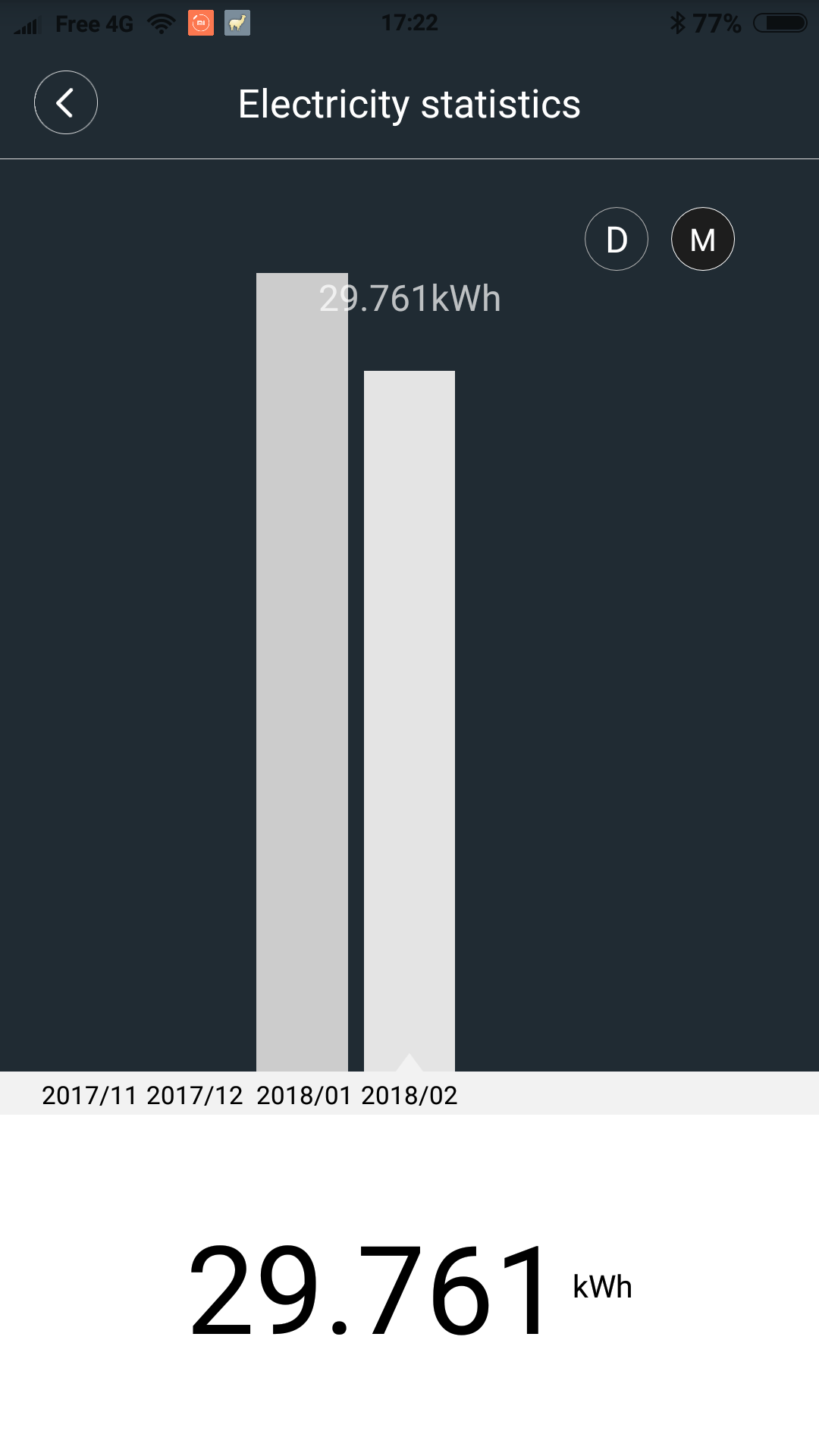

papa50 Posté(e) Mars 28, 2018 Auteur Posté(e) Mars 28, 2018 (modifié) Consommation électrique, ça faisait longtemps !! 4.50 € /mois juste pour ce faire plaisir Modifié (le) Mars 28, 2018 par papa50
