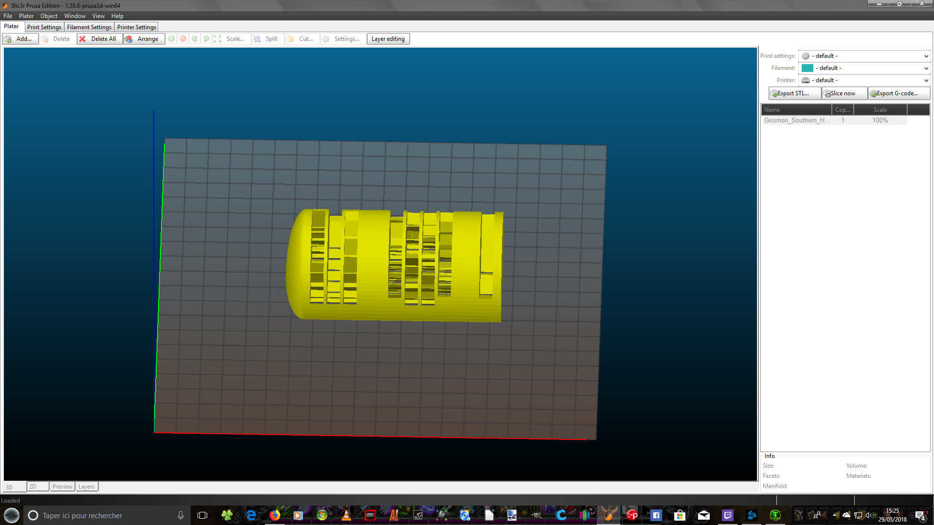

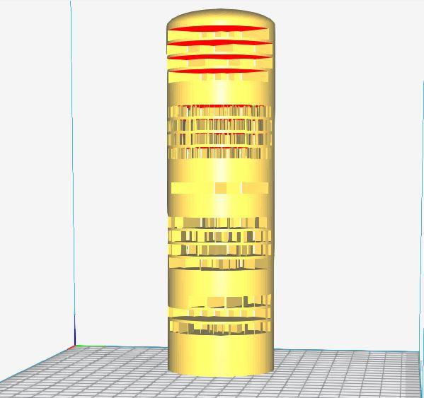

papa50 Posté(e) Mars 29, 2018 Auteur Posté(e) Mars 29, 2018 Il y a 13 heures, Maeke a dit : Tiens @papa50 J'ai un petit projet sympa à te proposer. https://www.thingiverse.com/thing:1068443 comment tu fais pour l'impression debout et couché tu peux pas , support c'est pas possible !!!!
Maeke Posté(e) Mars 29, 2018 Posté(e) Mars 29, 2018 (modifié) il y a 7 minutes, veeger a dit : Diamètre galet 6.73 stepping E 150. Mon avis qu' ils ont fait ça au pif au départ. Tout au moins a la louche. Je teste E a 87 ce soir ce qui doit faire 58% de 150 @papa50 tant que c est que les mains qui sont défoncées https://nathan7.eu/stuff/RepRapCalculator/RepRapCalculator.html#ExtrusionSF40 @papa50 c'est en plusieurs parties...... Modifié (le) Mars 29, 2018 par Maeke
papa50 Posté(e) Mars 29, 2018 Auteur Posté(e) Mars 29, 2018 (modifié) il y a 3 minutes, Maeke a dit : https://nathan7.eu/stuff/RepRapCalculator/RepRapCalculator.html#ExtrusionSF40 @papa50 c'est en plusieurs parties...... @Maeke non en une seule, le reste c'est le pied !!! Modifié (le) Mars 29, 2018 par papa50
Maeke Posté(e) Mars 29, 2018 Posté(e) Mars 29, 2018 bizarre, je vois plus que 2 fichiers, et surtout je vois ça séparé en plusieurs autres fichiers sur le lien thingiverse. Ils ont découpé ce que tu montres en plusieurs parties.
papa50 Posté(e) Mars 29, 2018 Auteur Posté(e) Mars 29, 2018 oui mais ça change quoi ! en deux parties , tu peux toujours pas l'imprimé, tu le ferais a plat toi ?
Maeke Posté(e) Mars 29, 2018 Posté(e) Mars 29, 2018 (modifié) ben, c'est ce qui est prévu. Et tu l'as en plus que deux parties si tu regardes, je crois qu'il a prévu plusieurs possibilité de découpage. Il te suffit de choisir les pièces "half". Edit plutôt nord et sud. re edit, bon vu la taille half + northen/southern. Modifié (le) Mars 29, 2018 par Maeke
