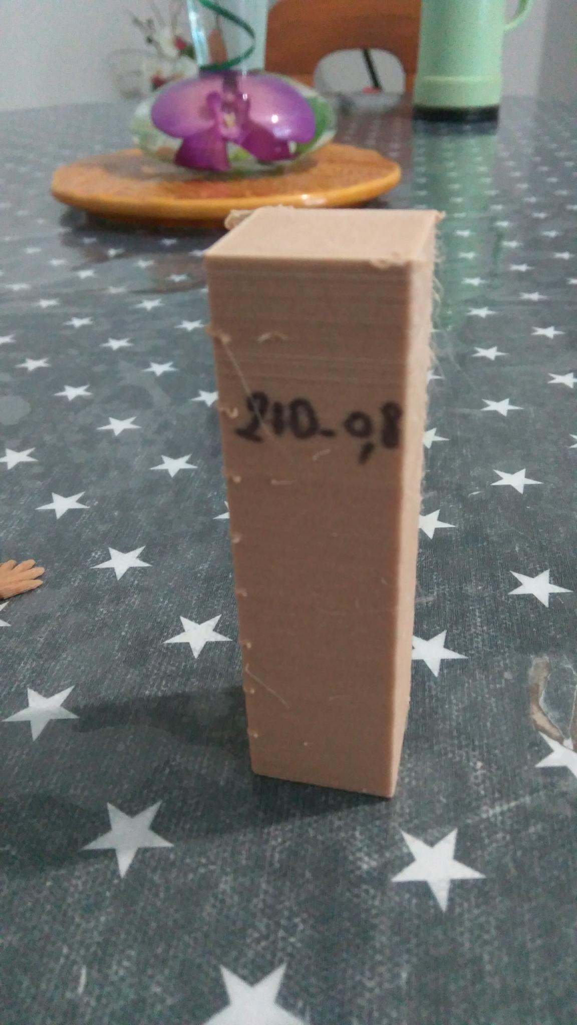

papa50 Posté(e) Avril 11, 2018 Auteur Posté(e) Avril 11, 2018 (modifié) Il y a 9 heures, veeger a dit : pas de perles pour moi avec le filament ace. inofil a tendance un peu a baver j imprime a 210 les imperfections sous les ponts un petit cutter extremement aiguisé. il faut couper sans racler sinon c est pas du plus bel effet. Merci mon papi, pour tes conseils !! Je suis rendu compte ce matin, que les perles et fils ont un sens pour l'enlever,. Dans un sens je gratte avec mon ongle, ça part sans aucune trace, dans un autre, il reste des traces : Je suis pratiquement tout le temps à 210° Modifié (le) Avril 11, 2018 par papa50

papa50 Posté(e) Avril 11, 2018 Auteur Posté(e) Avril 11, 2018 Il y a 10 heures, Maeke a dit : joues avec la température. Merci fiston, comme je l'ai dit juste au dessus à papi, je suis à 210 ° Tout le temps, avec n'importe quel PLA, J'augmente encore ?

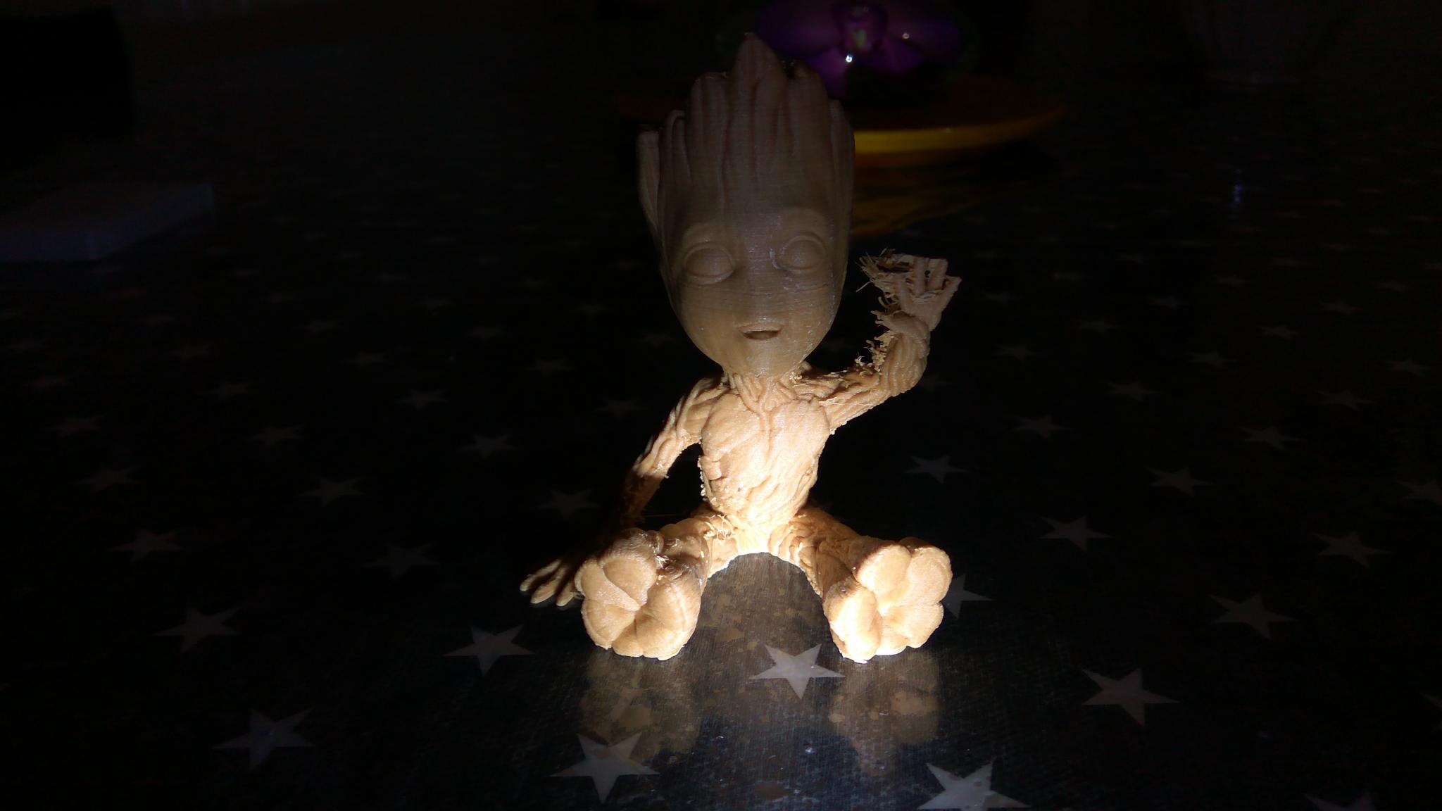

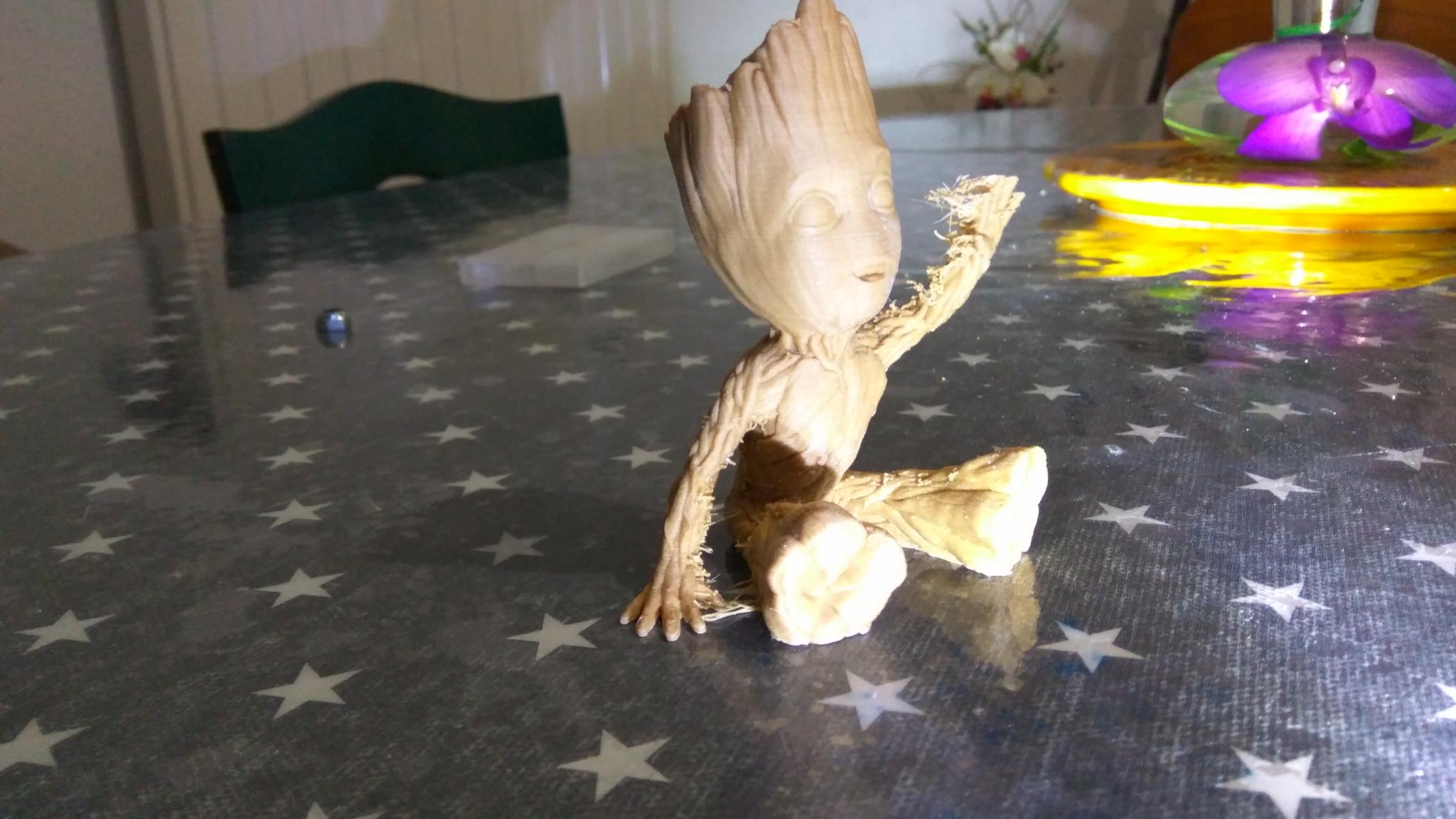

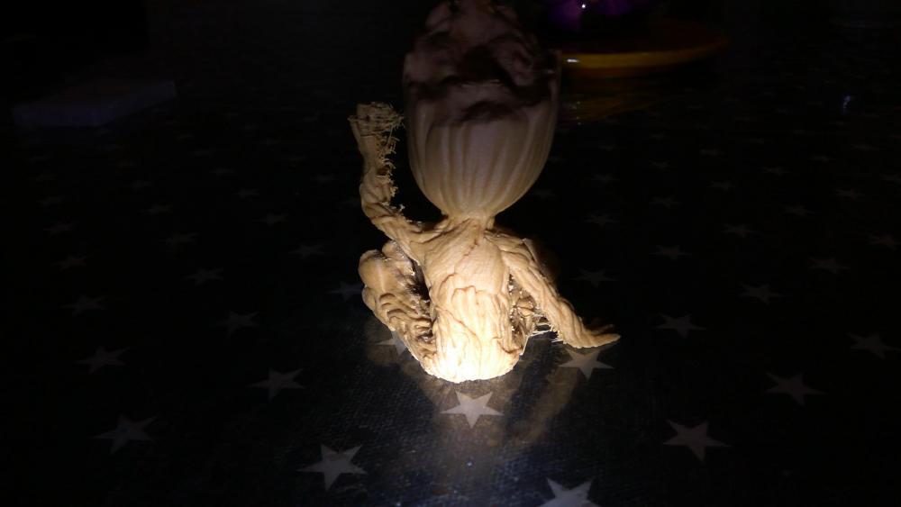

papa50 Posté(e) Avril 11, 2018 Auteur Posté(e) Avril 11, 2018 (modifié) Voilà ma surprise de ce matin !! Trop magnifique de précision !, trop beau Franchement j'aimerais avoir votre avis à tous ! Fier de mon bébé !! Modifié (le) Avril 11, 2018 par papa50
mikebzh44 Posté(e) Avril 11, 2018 Posté(e) Avril 11, 2018 Les grosses parties sont superbes mais il y a beaucoup de "stringing", il faudrait jouer avec la rétractation peut-être. On va voir ce que @Maeke en pense 1
Maeke Posté(e) Avril 11, 2018 Posté(e) Avril 11, 2018 il y a 20 minutes, papa50 a dit : Merci fiston, comme je l'ai dit juste au dessus à papi, je suis à 210 ° Tout le temps, avec n'importe quel PLA, J'augmente encore ? Non, baisses 1
papa50 Posté(e) Avril 11, 2018 Auteur Posté(e) Avril 11, 2018 (modifié) il y a 8 minutes, mikebzh44 a dit : Les grosses parties sont superbes mais il y a beaucoup de "stringing", il faudrait jouer avec la rétractation peut-être. On va voir ce que @Maeke en pense Merci @mikebzh44 sympa ! Justement je suis à 5 Modifié (le) Avril 11, 2018 par papa50
papa50 Posté(e) Avril 11, 2018 Auteur Posté(e) Avril 11, 2018 il y a 8 minutes, Maeke a dit : Non, baisses Regarde pourtant pour moi visuellement, c'est 210 ! Le mieux
mikebzh44 Posté(e) Avril 11, 2018 Posté(e) Avril 11, 2018 Ou peut-être imprimé moins chaud, comme le dit Maeke, afin d'avoir un PLA moins coulant lors des transferts de la buse. Moi, j'imprime à 200° (mais bon, ça dépend aussi du PLA).

Maeke Posté(e) Avril 11, 2018 Posté(e) Avril 11, 2018 Plus tu augmentes, plus tu as de fils, baisses de 5°
papa50 Posté(e) Avril 11, 2018 Auteur Posté(e) Avril 11, 2018 il y a 2 minutes, mikebzh44 a dit : Ou peut-être imprimé moins chaud, comme le dit Maeke, afin d'avoir un PLA moins coulant lors des transferts de la buse. Moi, j'imprime à 200° (mais bon, ça dépend aussi du PLA). Pratiquement tout le temps ?
Maeke Posté(e) Avril 11, 2018 Posté(e) Avril 11, 2018 il y a 1 minute, papa50 a dit : Pourquoi on ne propose pas à notre fiston @Maekede devenir Modo ? Je refuserais, plus jamais ça!
papa50 Posté(e) Avril 11, 2018 Auteur Posté(e) Avril 11, 2018 à l’instant, Maeke a dit : Plus tu augmentes, plus tu as de fils, baisses de 5° Ok fiston, je vais le faire
