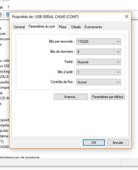

Maeke Posté(e) Juin 9, 2018 Posté(e) Juin 9, 2018 il y a 1 minute, papa50 a dit : @mikebzh44 c'est le faire !!! -ça a faillie marcher mais nouveau message !!! pas synchronisés, vérifies dans les propriétés du port ch340, il doit absolument être à 115200 bits par secondes.
papa50 Posté(e) Juin 9, 2018 Auteur Posté(e) Juin 9, 2018 il y a 1 minute, Maeke a dit : pas synchronisés, vérifies dans les propriétés du port ch340, il doit absolument être à 115200 bits par secondes. merci je regarde
papa50 Posté(e) Juin 9, 2018 Auteur Posté(e) Juin 9, 2018 il y a 4 minutes, Maeke a dit : pas synchronisés, vérifies dans les propriétés du port ch340, il doit absolument être à 115200 bits par secondes. non toujours pareil !!!

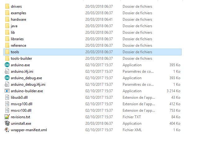

Maeke Posté(e) Juin 9, 2018 Posté(e) Juin 9, 2018 (modifié) essais un autre câble usb. PS tu as bien installé les fichiers de reconnaissance de la carte Anet dans Arduino? anet-board-master.7z Modifié (le) Juin 9, 2018 par Maeke

Maeke Posté(e) Juin 9, 2018 Posté(e) Juin 9, 2018 ben recharges. "PS tu as bien installé les fichiers de reconnaissance de la carte Anet dans Arduino? anet-board-master.7z"
papa50 Posté(e) Juin 9, 2018 Auteur Posté(e) Juin 9, 2018 (modifié) il y a 7 minutes, Maeke a dit : ben recharges. "PS tu as bien installé les fichiers de reconnaissance de la carte Anet dans Arduino? anet-board-master.7z" je fais quoi avec ça ? j'ai ça dans le dossier Modifié (le) Juin 9, 2018 par papa50
Maeke Posté(e) Juin 9, 2018 Posté(e) Juin 9, 2018 (modifié) tu décompresses; et tu copies le dossier hardware obtenu dans le dossier arduino sur ton pc. Modifié (le) Juin 9, 2018 par Maeke
papa50 Posté(e) Juin 9, 2018 Auteur Posté(e) Juin 9, 2018 (modifié) il y a 7 minutes, Maeke a dit : tu décompresses; et tu copies le dossier hardware obtenu dans le dossier arduino sur ton pc. voila j'ai sauvegarder le mien il est plus ressent que le tien ! j'ai coller le tien mais même chose impossible de televerser Modifié (le) Juin 9, 2018 par papa50
Maeke Posté(e) Juin 9, 2018 Posté(e) Juin 9, 2018 qu'il soit plus récent ne change rien, par défaut arduino ne prend pas en charge la carte anet, les fichiers que je t'ai transmis sont le seul moyen pour corriger ce problème. maintenant si ça ne marche toujours pas, vois avec @dedefr il me semble qu'il a eu les même problème que toi. )

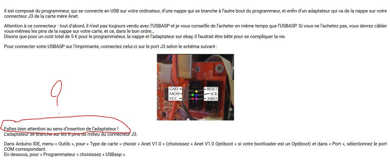

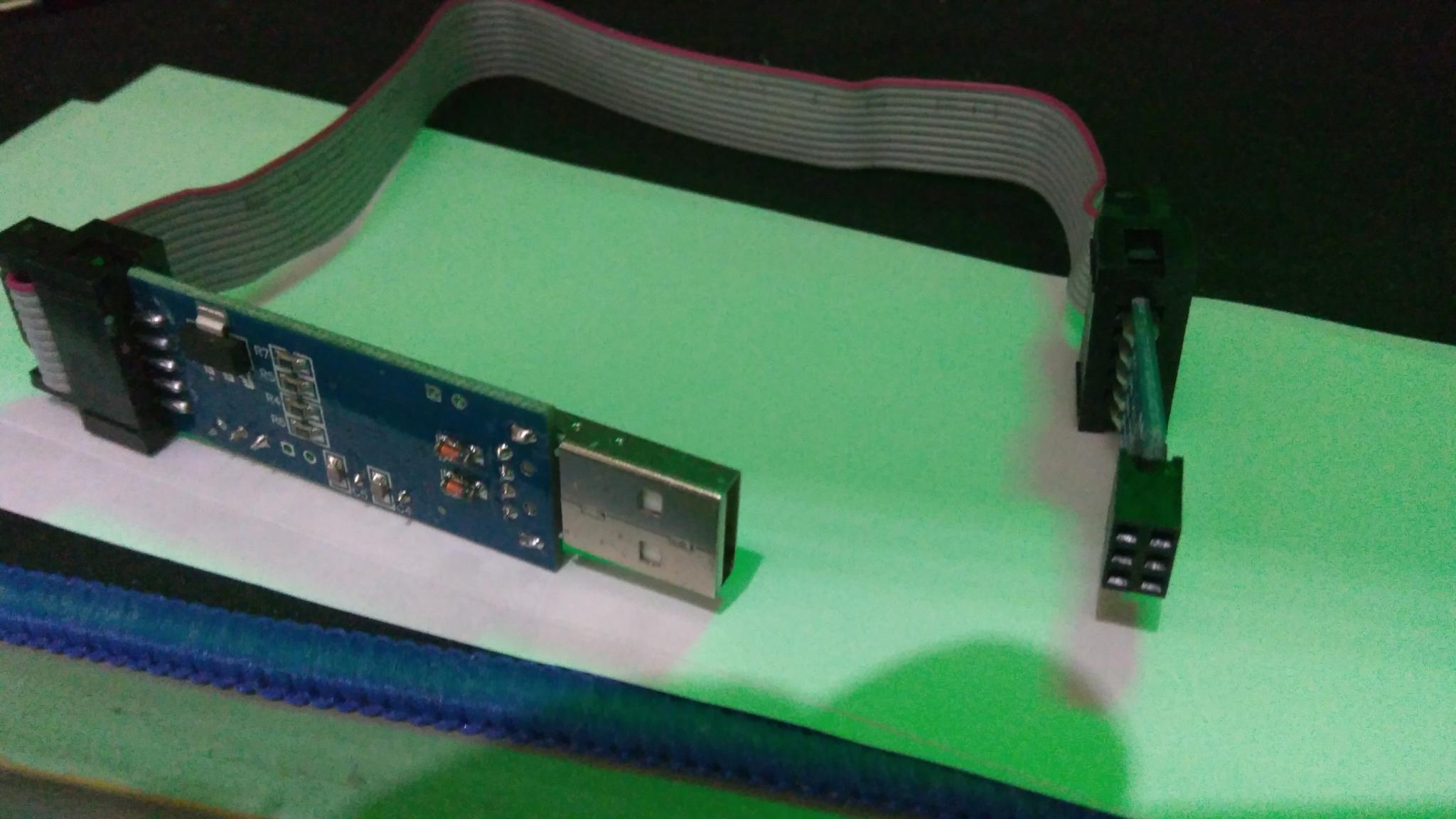

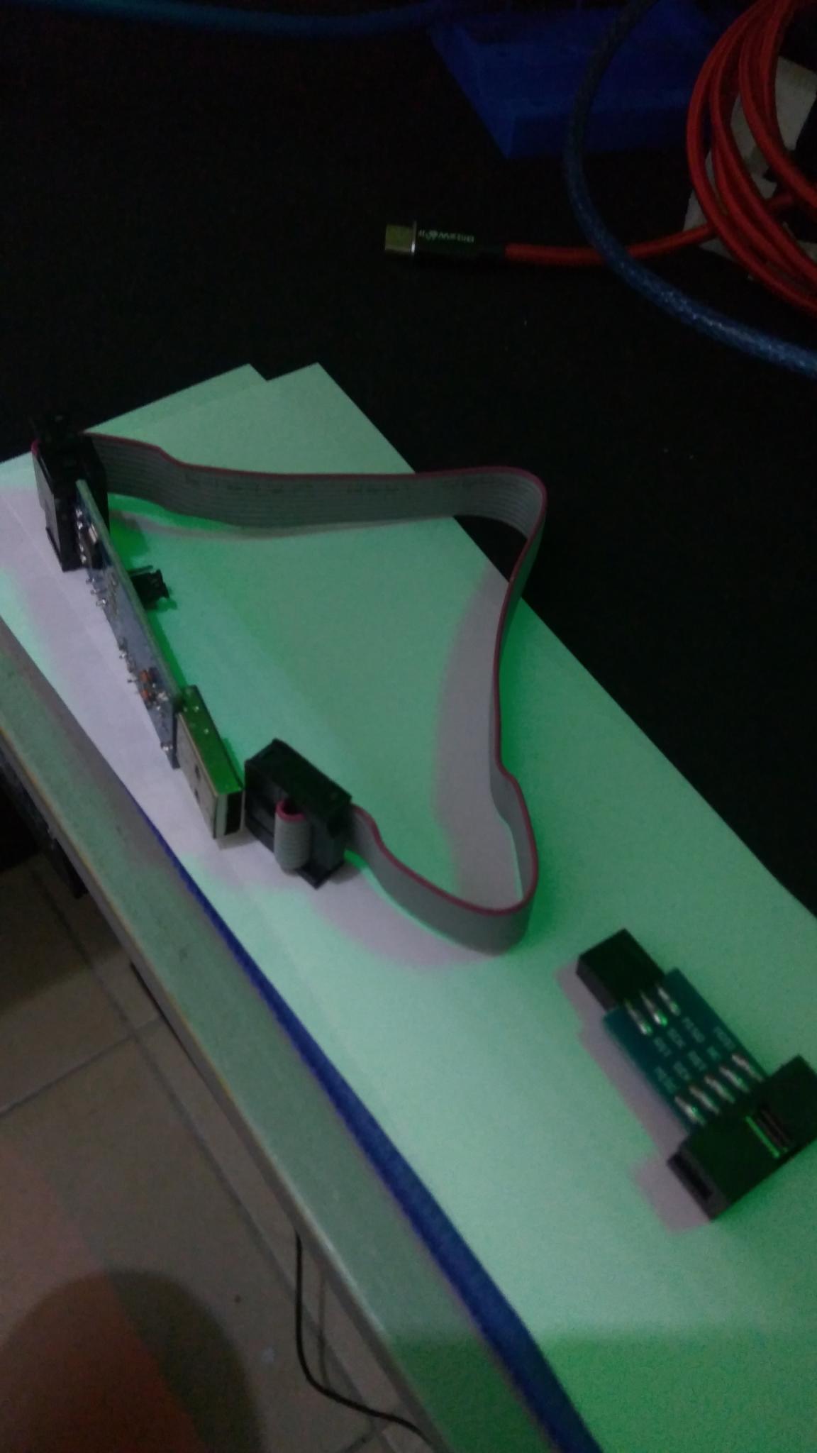

papa50 Posté(e) Juin 9, 2018 Auteur Posté(e) Juin 9, 2018 à l’instant, Maeke a dit : essais avec ton usbasp, on ne sait jamais. merde c'est vrai !!!!!
Maeke Posté(e) Juin 9, 2018 Posté(e) Juin 9, 2018 Tu comprends maintenant pourquoi j'avais dit que c'est toujours bien d'en avoir un qui traine dans un tiroir.
papa50 Posté(e) Juin 9, 2018 Auteur Posté(e) Juin 9, 2018 Je l'avais complètement oublié !! Celui La tu sais comment on fait
Maeke Posté(e) Juin 9, 2018 Posté(e) Juin 9, 2018 (modifié) ce mec est fiable à 100% et c'est l'auteur du firmware skynet, il connait très bien les a8. Par contre le firmware qu'il montre est une version spéciale de Marlin, tu n'auras pas les options en question. Modifié (le) Juin 9, 2018 par Maeke
papa50 Posté(e) Juin 9, 2018 Auteur Posté(e) Juin 9, 2018 Mais ça va trop vite ou il branche Le petit connecteur
Maeke Posté(e) Juin 9, 2018 Posté(e) Juin 9, 2018 Regardes plutôt les explications de ce tuto https://docs.google.com/document/d/1WL0vmngiRu5Pc4DncJPtxj2xO4xew_d3AjuySBFz0TI/mobilebasic
papa50 Posté(e) Juin 9, 2018 Auteur Posté(e) Juin 9, 2018 (modifié) il y a 6 minutes, Maeke a dit : Regardes plutôt les explications de ce tuto https://docs.google.com/document/d/1WL0vmngiRu5Pc4DncJPtxj2xO4xew_d3AjuySBFz0TI/mobilebasic au milieu ok mais dans quel sens ? il le dise pas !!! Modifié (le) Juin 9, 2018 par papa50
