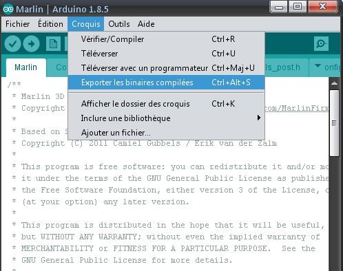

dedefr Posté(e) Juin 9, 2018 Posté(e) Juin 9, 2018 faut le générer avec Marlin : courage, tu va y arriver
papa50 Posté(e) Juin 9, 2018 Auteur Posté(e) Juin 9, 2018 il y a 12 minutes, dedefr a dit : faut le générer avec Marlin : courage, tu va y arriver @dedefr

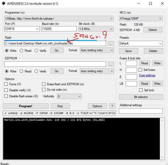

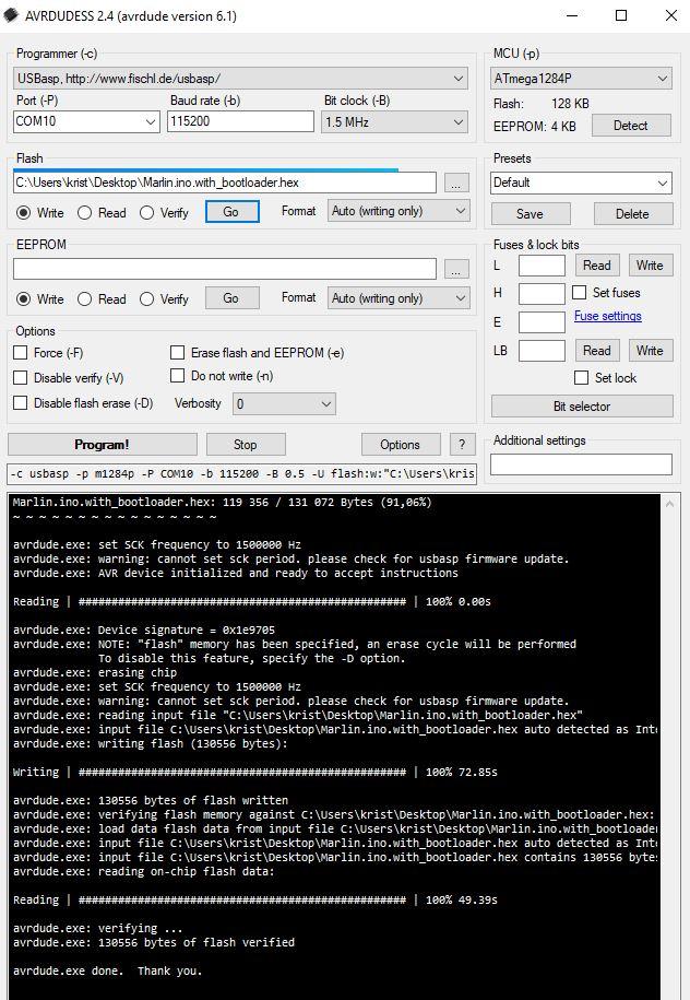

papa50 Posté(e) Juin 9, 2018 Auteur Posté(e) Juin 9, 2018 (modifié) @dedefrj'ai trouver le fichier hex dans arduino peux tu me confirmer que c'est bon : atmega1284p ? Modifié (le) Juin 9, 2018 par papa50
dedefr Posté(e) Juin 9, 2018 Posté(e) Juin 9, 2018 presque, il faut prendre le fichier avec "sanguino" et ça devrai être bon, n'oubli pas de tout déconnecter de la carte !
papa50 Posté(e) Juin 9, 2018 Auteur Posté(e) Juin 9, 2018 j'ai pas deconnecter et je touve pas sanguino ?
dedefr Posté(e) Juin 9, 2018 Posté(e) Juin 9, 2018 il y a 2 minutes, papa50 a dit : j'ai pas deconnecter et je touve pas sanguino ?
papa50 Posté(e) Juin 9, 2018 Auteur Posté(e) Juin 9, 2018 à l’instant, dedefr a dit : et, ça fonctionne ? je sais pas comment je fais pour faire un test du bltouch

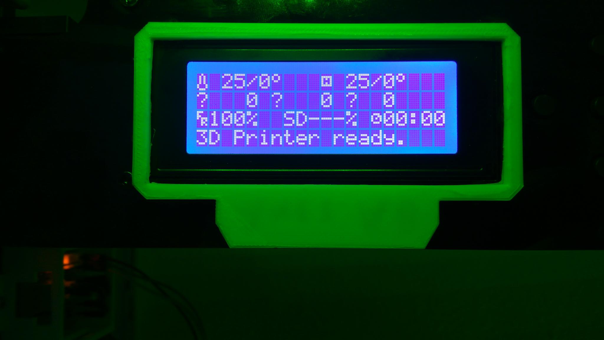

papa50 Posté(e) Juin 9, 2018 Auteur Posté(e) Juin 9, 2018 (modifié) il y a 3 minutes, dedefr a dit : pour l'insant reconnecte tout, et met en route ! c'est fait !!! j'ai éteint et enlever usbasp l’imprimante est prête Modifié (le) Juin 9, 2018 par papa50

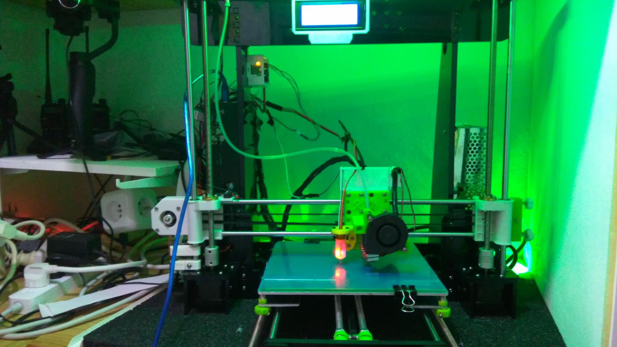

papa50 Posté(e) Juin 9, 2018 Auteur Posté(e) Juin 9, 2018 (modifié) Regarde j'ai mis une photo Modifié (le) Juin 9, 2018 par papa50
dedefr Posté(e) Juin 9, 2018 Posté(e) Juin 9, 2018 il y a 1 minute, papa50 a dit : Regarde j'ai mis une photo où qu'elle est la photo. . . . moi pas la voir
papa50 Posté(e) Juin 9, 2018 Auteur Posté(e) Juin 9, 2018 (modifié) @dedefrFait F5 sur ton clavier Modifié (le) Juin 9, 2018 par papa50
dedefr Posté(e) Juin 9, 2018 Posté(e) Juin 9, 2018 (modifié) il y a 4 minutes, papa50 a dit : Fait F5 sur ton clavier rhhhoooooo, c'est maaagiiiiqueeeee ! ! ! tu a fait un "home all" ? et maintiens ta main au dessu de l'interupteur secteur, on ne sait jamais. . . Modifié (le) Juin 9, 2018 par dedefr
papa50 Posté(e) Juin 9, 2018 Auteur Posté(e) Juin 9, 2018 il y a 1 minute, dedefr a dit : rhhhoooooo, c'est maaagiiiiqueeeee ! ! ! tu a fait un "home all" ? et maintiens ta mais au dessu de l'interupteur secteur, on ne sait jamais. . . non mais je viens de lancer une impression je vais me préparer a l'extinction

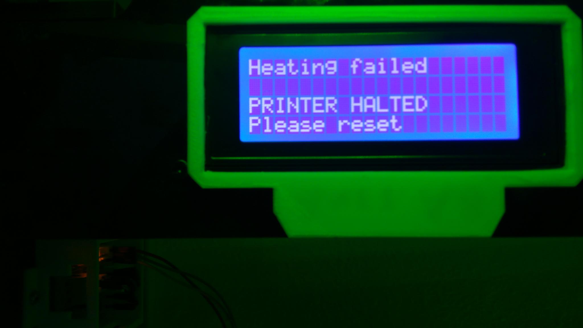

papa50 Posté(e) Juin 9, 2018 Auteur Posté(e) Juin 9, 2018 Impossible de monter à 200° A 190° J'ai ce message, mon petit ventilateur Tourne à fond la caisse et fait un barouf du diable, je pense que c'est ça Comment le calmer celui là ?
papa50 Posté(e) Juin 9, 2018 Auteur Posté(e) Juin 9, 2018 il y a 15 minutes, dedefr a dit : désolé, là je ne puis aider. . . . je viens de lancer un home all , elle se barre complétement a droite a fond la caisse
dedefr Posté(e) Juin 9, 2018 Posté(e) Juin 9, 2018 à l’instant, papa50 a dit : je viens de lancer un home all, elle se barre complètement à droite à fond la caisse là, ça dépasse mes com pétances. . . . désolé 1
