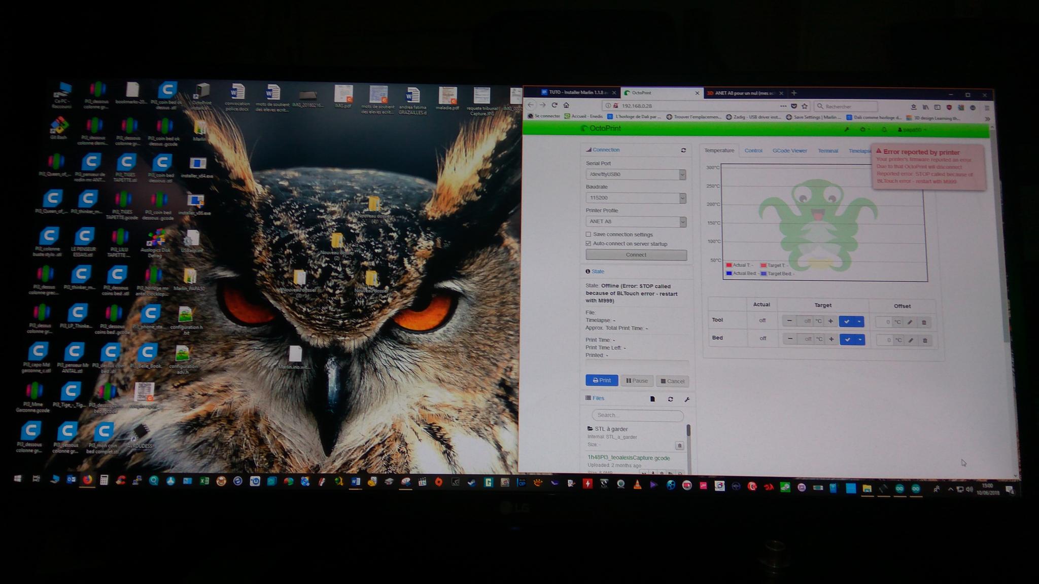

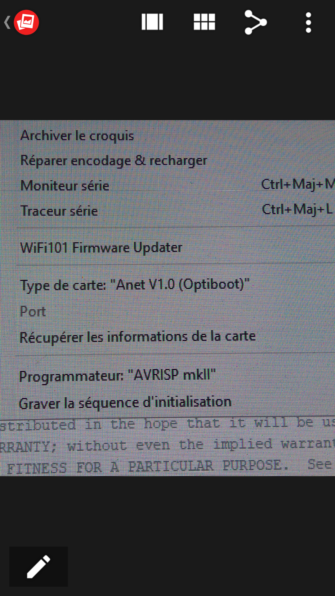

papa50 Posté(e) Juin 10, 2018 Auteur Posté(e) Juin 10, 2018 il y a 2 minutes, Maeke a dit : faut tout débrancher, y compris alim. j’éteins l'imprimante je comprend pas
Maeke Posté(e) Juin 10, 2018 Posté(e) Juin 10, 2018 ça suffit pas, faut vraiment que la carte n'ait que l'usbasp branché.

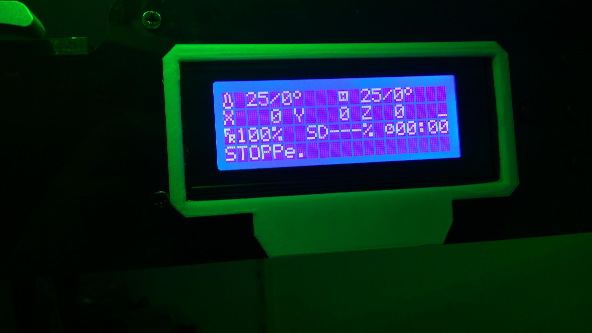

Baltringue Posté(e) Juin 10, 2018 Posté(e) Juin 10, 2018 Quand tu fais une recherche "language" sur marlin, tu as fr ou fr-utf8 ? L'utf8 fonctionne mal avec l'écran Anet il me semble
papa50 Posté(e) Juin 10, 2018 Auteur Posté(e) Juin 10, 2018 Non papa n'est pas mort !!!! Je vais encore vous faire ch..., 1

papa50 Posté(e) Juin 10, 2018 Auteur Posté(e) Juin 10, 2018 il y a 3 minutes, Maeke a dit : Ok, j'suis absent une bonne semaine........ je peux téléverser maintenant ou pas
papa50 Posté(e) Juin 10, 2018 Auteur Posté(e) Juin 10, 2018 (modifié) il y a 6 minutes, Maeke a dit : En principe oui. Le programmateur c'est bien celui là , mais j'ai plus de port com ? Modifié (le) Juin 10, 2018 par papa50
papa50 Posté(e) Juin 10, 2018 Auteur Posté(e) Juin 10, 2018 il y a 2 minutes, Maeke a dit : rebranches le câble usb... quand je branche l'imprimante en direct le port com est reconnu mais quand je le rebranche pour pour le rpi3 et octopi il disparait ( c'est normal , mais avant il été reconnue en permanence )
Maeke Posté(e) Juin 10, 2018 Posté(e) Juin 10, 2018 le port com ne peut être présent que si la carte est connectée en usb directement au pc. 1

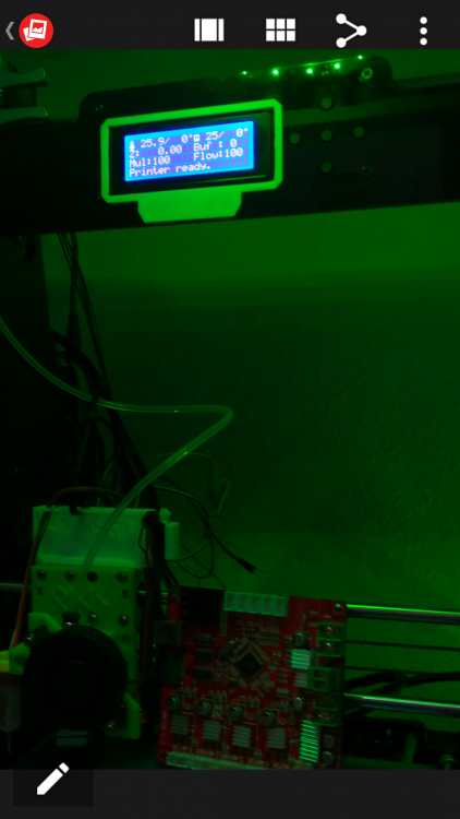

papa50 Posté(e) Juin 10, 2018 Auteur Posté(e) Juin 10, 2018 Je suis en com 7 maintenant à la place de 10 Un truc étrange le home all ne ce fait pas bien à gauche, il reste à 6 cm du endstop !!
Maeke Posté(e) Juin 10, 2018 Posté(e) Juin 10, 2018 (modifié) Ah, je crois que j'ai oublié de mettre le safe homing, j'y retourne, mais après, je mange. par contre @papa50 le chariot va en contact du endstop puis se met à 6 cm, c'est ça? Dans ce cas c'est un comportement qui n'a pas vraiment d'incidence. Modifié (le) Juin 10, 2018 par Maeke 1
papa50 Posté(e) Juin 10, 2018 Auteur Posté(e) Juin 10, 2018 (modifié) il y a 11 minutes, Maeke a dit : Ah, je crois que j'ai oublié de mettre le safe homing, j'y retourne, mais après, je mange. par contre @papa50 le chariot va en contact du endstop puis se met à 6 cm, c'est ça? Dans ce cas c'est un comportement qui n'a pas vraiment d'incidence. attention c'est une nouvelle carte !! en faisant un home all avec l'imprimante ça marche (j'avais pas pensé a le faire) , mais pas avec octoprint (je vais refaire un test) ps : c’est bien avec octoprint que la position n'est pas bonne Modifié (le) Juin 10, 2018 par papa50
Maeke Posté(e) Juin 10, 2018 Posté(e) Juin 10, 2018 Oui, j'ai moi aussi laissé tomber la fonction home all d'octopi, je préfère lancer un G28 dans le terminal. 1
