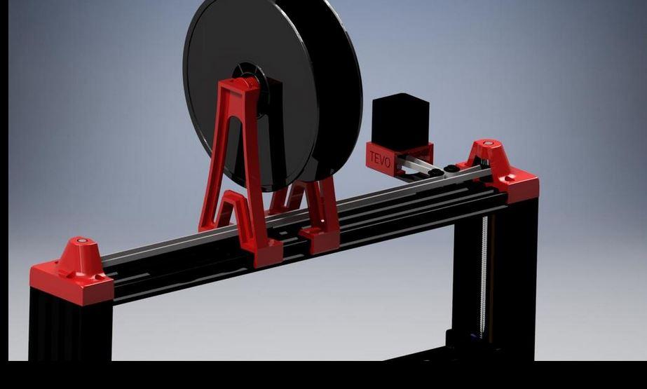

La vache la roue est toute petite !!
par contre la roue, je me demandes s'il vaudrait pas mieux un filament flexible, j'ai peur qu'en pla elle s'use rapidement.
il y a 8 minutes, Maeke a dit :
c'est juste pou voir la taille réelle hiiiii
le roulement sera plus petit que un roulement de skate ( comme mes bobines de ¨PLA )

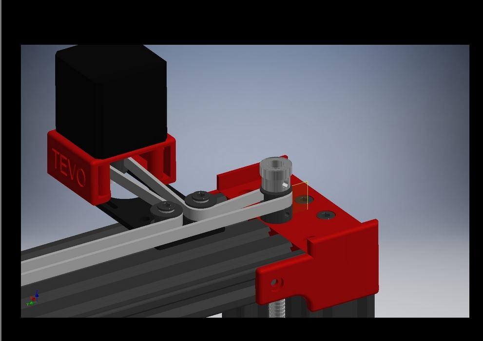

salut la foule
on dirait que vous avez pas dormi cette nuit. ca phosphore  dur. j ai vu des roues pas cheres sur amazon papa c est pas ca qui va te ruiner . concernant le moteur X
je le mettrais pas comme sur la video en mouvement X . ca pese il me semble + de 300 grammes et il y a des moyens elegants  de le mettre  ailleurs pour alleger le chariot.

Le problème, c'est comment mettre ce moteur considérant comment la structure est conçue.
j ai vu ca oui . autant mettre l axe x en avant par rapport a la structure . privilegier l efficacité a l esthetique ca a du sens.
si on veut garder absolument cette structure il faut mettre le moteur a une extremité.   ne pas chercher absolument a faire passer la courroie a l interieur
des profilés meme si comme ca a premiere vue c est faisable.  a deuxieme vue je vais regarder ca de + pres 😁 pour pas trop limiter la longueur de deplacement
il y a 2 minutes, veeger a dit :

je pense qu il faut rester au plus prés de l original pour pas se perdre dans des erreurs de conception qui pourraient apparaitre par la suite .
@papa50 tu es parti sur les memes profilés 40x80 ? tu as commandé quoi deja ?

il vient de voir ton systeme un moteur pour l'axe Z  tu en pense quoi

extra ce systeme  a un moteur . et celui ci semble plus abouti que le mien . j ai mis des tiges filetées standard donc une demultiplication plus importante et c est top.
