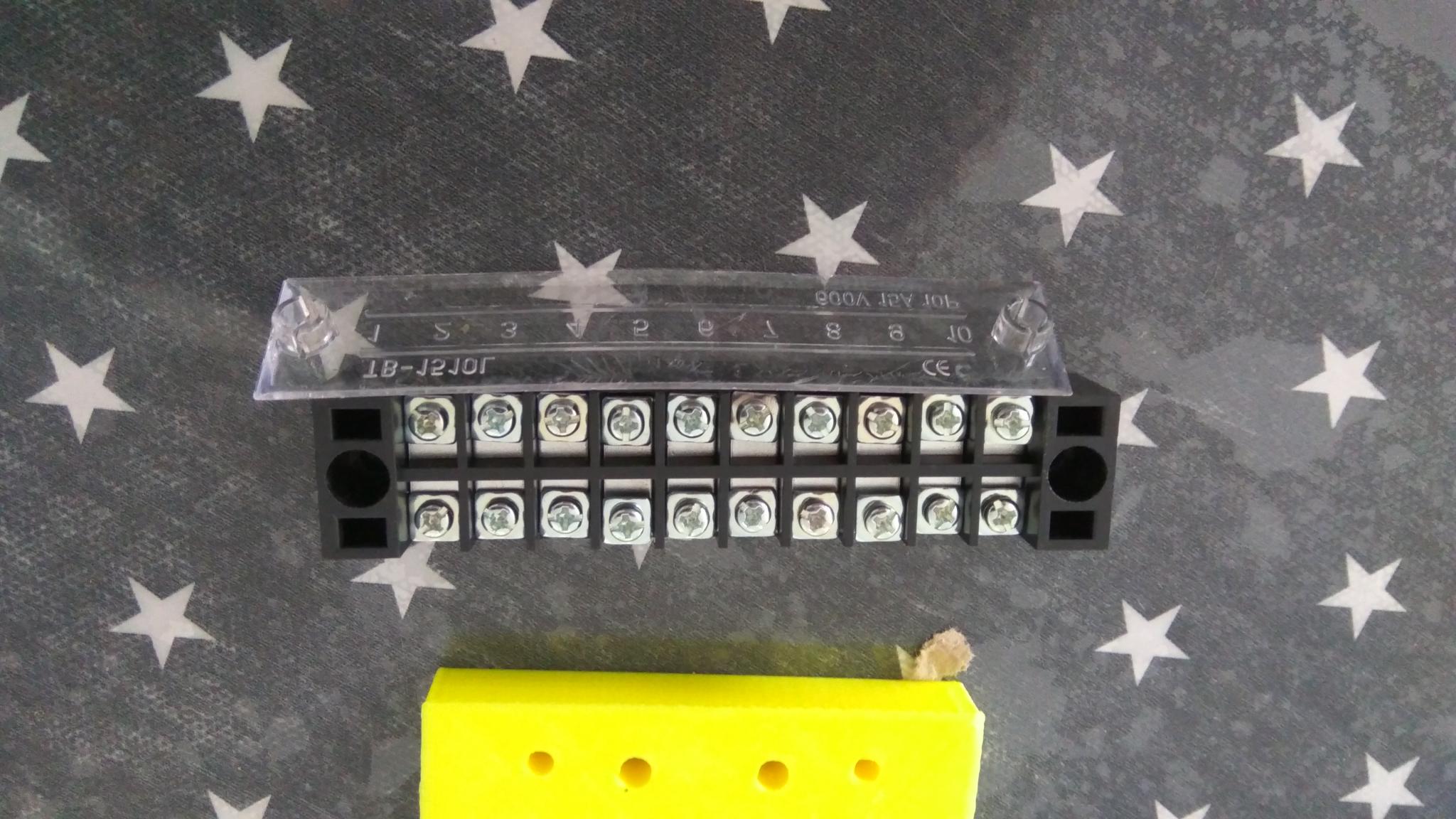

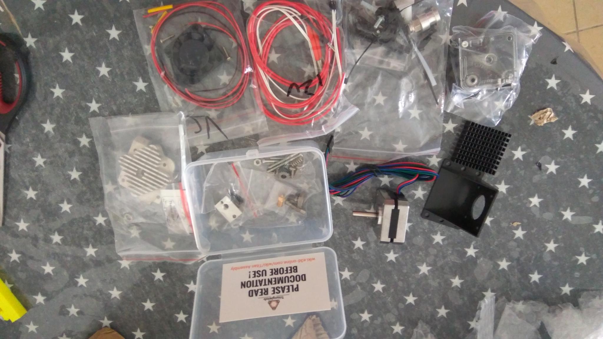

J'ai reçu ça aussi
En 10,8,et 5 avec le petit cache qui va bien !!
Pour le BlTouch, a rajouter sur le boîtier
De Jpl😉
Je sais pas si c'est bien, mais ça peut dépanner ?

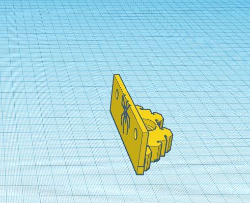

j'ai eu trop de mal avec cura 3.4 pour enregistrer un gcode !!! ils ont rajouté un bouton (préparer) 😉
modification de la pièce du bas , en cours d'impression

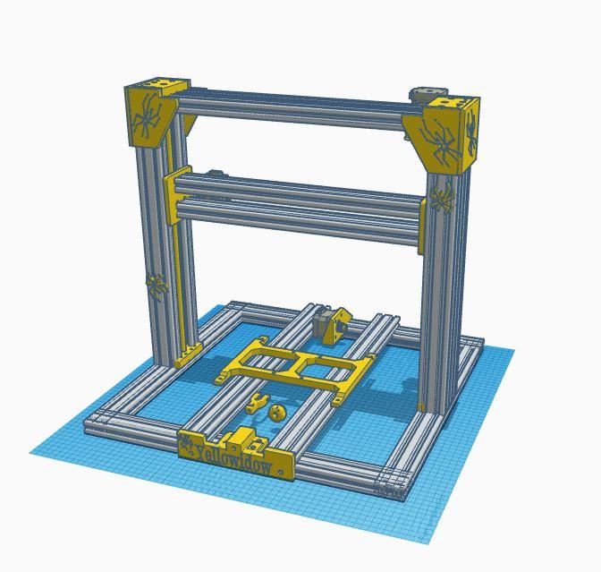

vous en pensez quoi ?
c'est moche non ?
moche dans quel sens papa ?

à l’instant, veeger a dit :
j'aime pas trop ! les parties du haut ça fait charger il faut que je trouve une toile d’araignée  et la modifier 😉
ah ca manque d art graphique tu veux dire ?😄
  • Haha 1
c'est tout a fait ça 😁 merci !!!

il y a 13 minutes, papa50 a dit :
c'est moche non ?
Attention à ne pas en mettre trop sur le passage potentiel du X.
il y a 1 minute, Maeke a dit :
tu as raison c'est trop gros et surement gênant
Derrière c'est pas trop grave, devant ça va gêner le chariot X sur les impressions très hautes.
Ceci dit c'est probablement en dehors de la zone "plateau".
