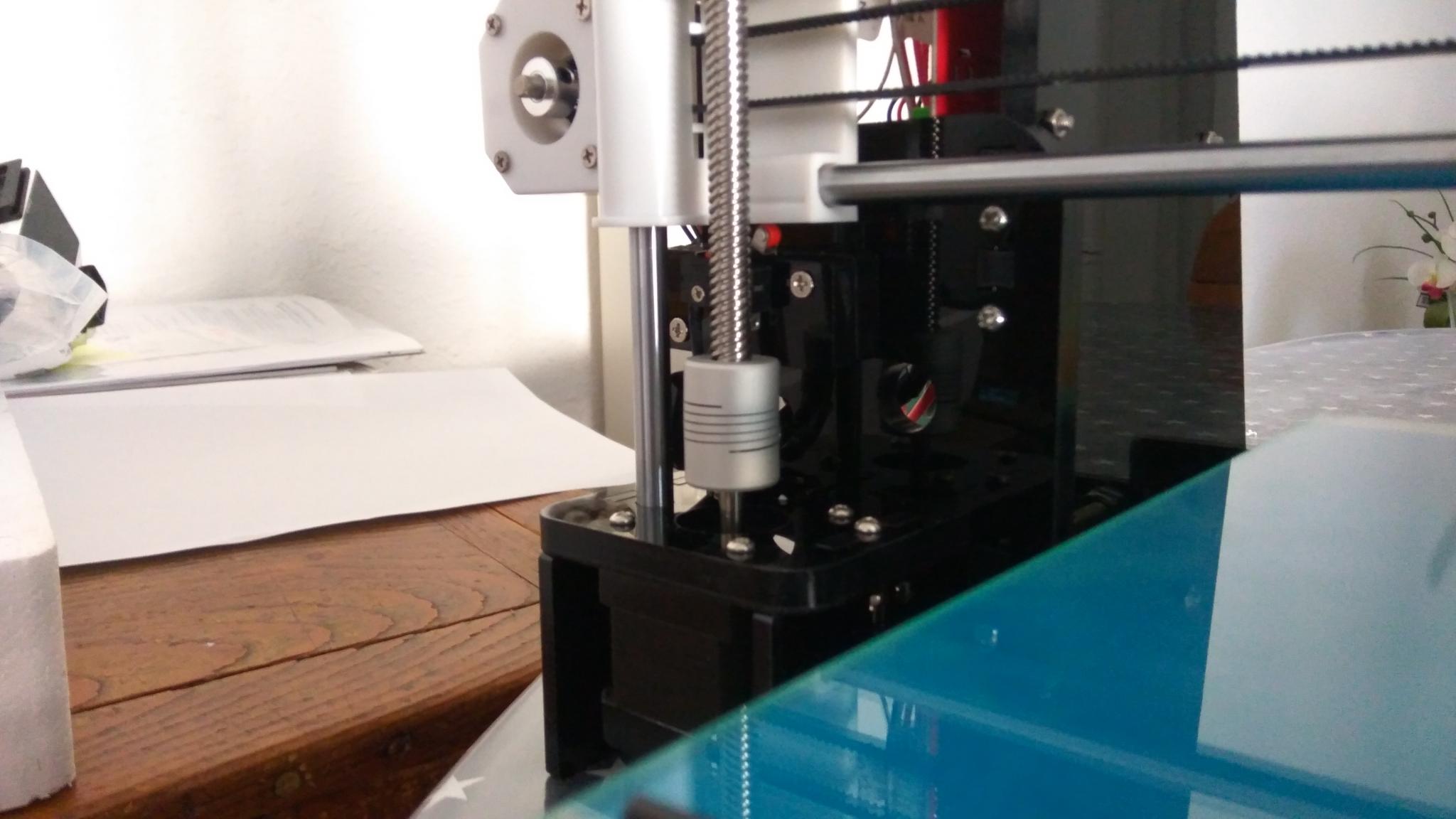

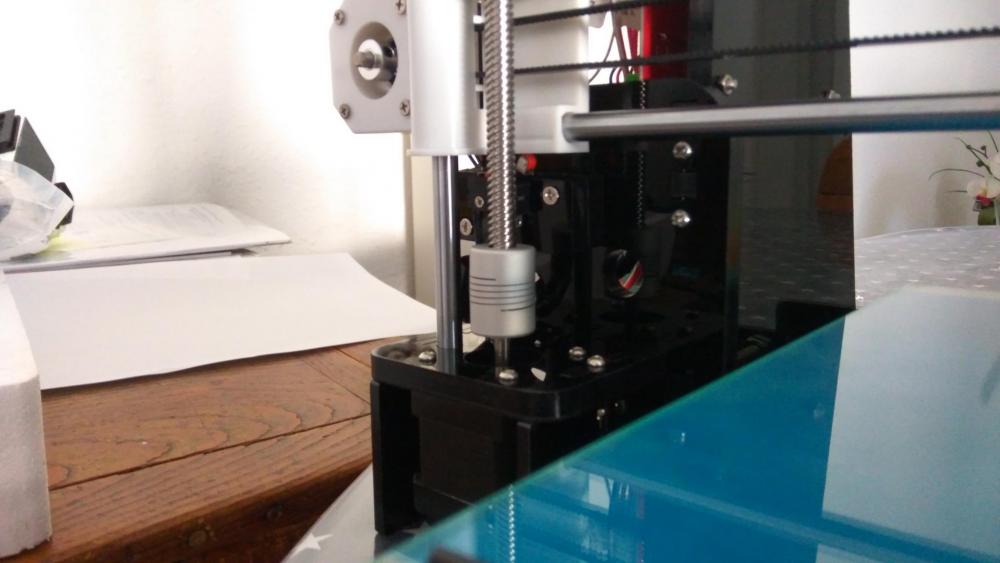

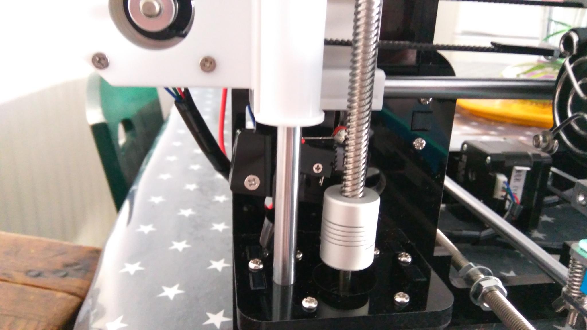

? le palpeur X? que veux tu dire? le switch? il n'est pas réglable. (le switch X c'est celui qui est fixé sur la pièce blanche de gauche).
Modifié (le) par Maeke
il y a 2 minutes, Maeke a dit :
Le contacteur de sécurité à gauche en bas il est pas règlė
çà c'est le Z, il faut le régler AVANT le plateau.Essaies 20 à 25mm au dessus du support du moteur, puis tu baisseras si c'est trop haut pour les vis du plateau.
Au dessous ? Mais ça va défoncer la vitre et le plateau ?
Modifié (le) par papa50
il y a 8 minutes, Maeke a dit :
J'ai dit au dessus du moteur, tu as réglé ton plateau trop tôt.
Non regarde !
Je l'ai règlė juste pour ne pas que la buse défonce le plateau !
On peut pas faire un essai impression de test très fin pour voir la précision !
la position du capteur doit toujours être réglée avant le nivellement du plateau car çà change tout. Mais si tel quel ta buse est à un poil moins qu'une épaisseur de feuille A4 sur chaque coin, eh bien il ne te reste qu'à charger du filament et faire un test d'impression.
Par contre si tu veux en profiter pour tester ton nivellement je te cherche un stl et je reviens.
Edit, tiens essayes celui-là il devrait te donner une bonne idée. https://www.thingiverse.com/thing:2373660

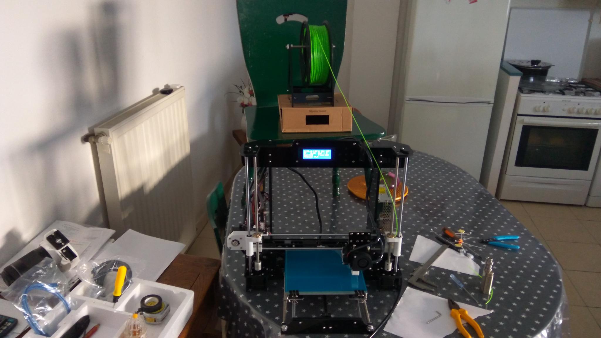

Tout est pret , carte sd insérée
Comment je fais pour le fil ?
non, tu dois ouvrir le fichier dans ton logiciel pour le convertir en g-code que seulement ensuite tu copie sur la carte sd (le stl ne peux pas être imprimé directement, c'est l'équivalent d'un code source, le g-code étant le résultat de la compilation), ou sinon tu peux utiliser la connexion usb pour lancer l'impression depuis un ordinateur.
Ok je convertis je reviens! Merci Maeke !!!
Pendant ce temps j'essaies de te trouver une vidéo montrant comment changer le filament mais je n'en ai trouvé qu'en anglais pour l'instant pour la A8.
il y a 3 minutes, papa50 a dit :
C'est fait en gcode
A 9.03
Puis lancer l'impression (désolé en anglais).

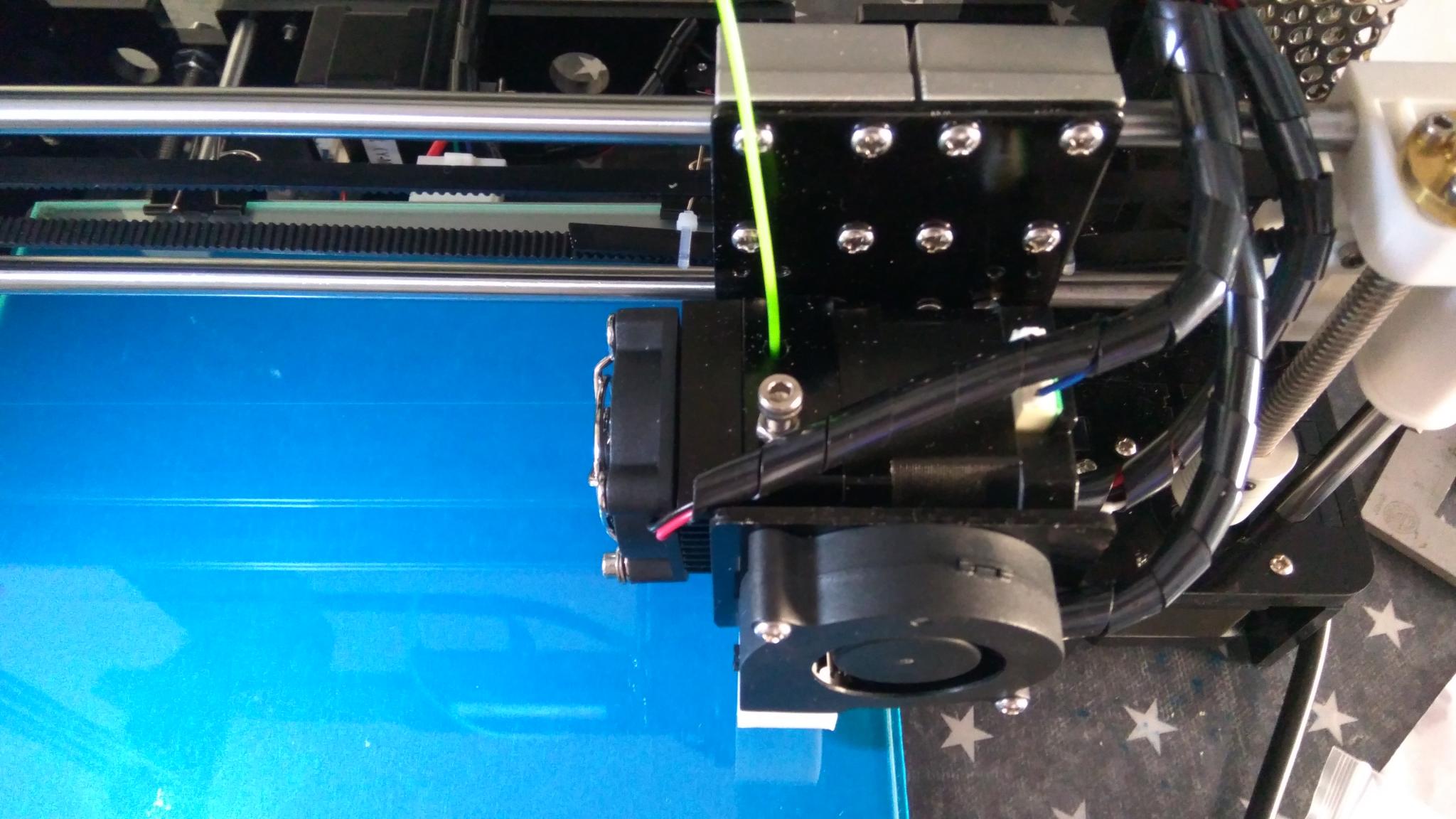

j'arrive a enfoncer la première partie ( tu te défonce le doigt !!)  , mais impossible d'aller plus loin ?
punaise ca va chauffer dans les chaumieres. lol je saurais meme plus imprimer sans octoprint :D
tu passes le fil plusieurs fois coincé entre 2 doigts pour qu il soit bien droit
ensuite faut trouver le trou..... a tatons:D
prends la longueuer exterieurement pour te donner une idée de la longueur
qu il faut euuuhhhh :D

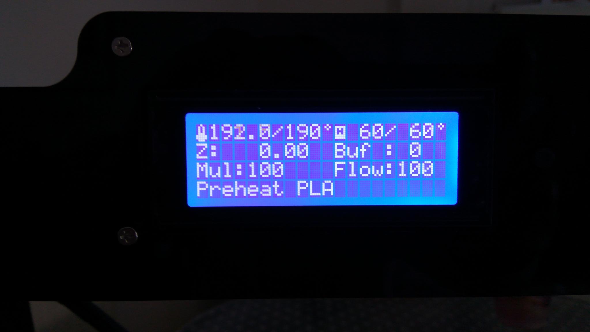

je suis mal le fil est coincé j'ai réussi a le descendre assez bas mais pas de fil qui sort de la buse ( je suis a 190°)
je peux le remonter de 1 cm mais il coince après , je ne peux plus le sortir !!!!!!
ouais ca demande un peu de doigté. verifie que la vis sur laquelle tu appuyes n est pas trop vissée.devisse la pour voir apparaitre 1 cm - 1.5 cm.
si elle est trop vissée tu ne peux pas ecarter le guide du fil.
Pas de panique surtout, même après des mois, il m'arrive encore d'en chier avec mon extruder, penses à couper le bout du fil en biais, çà aide.

merci Maeke voila le fil a casser je suis dégouter !!:(
merci @veeger j'avais a peu pré un 1.5 cm de dévisser
comment je fait maintenant j’éteins et  je retire le ventilo ?

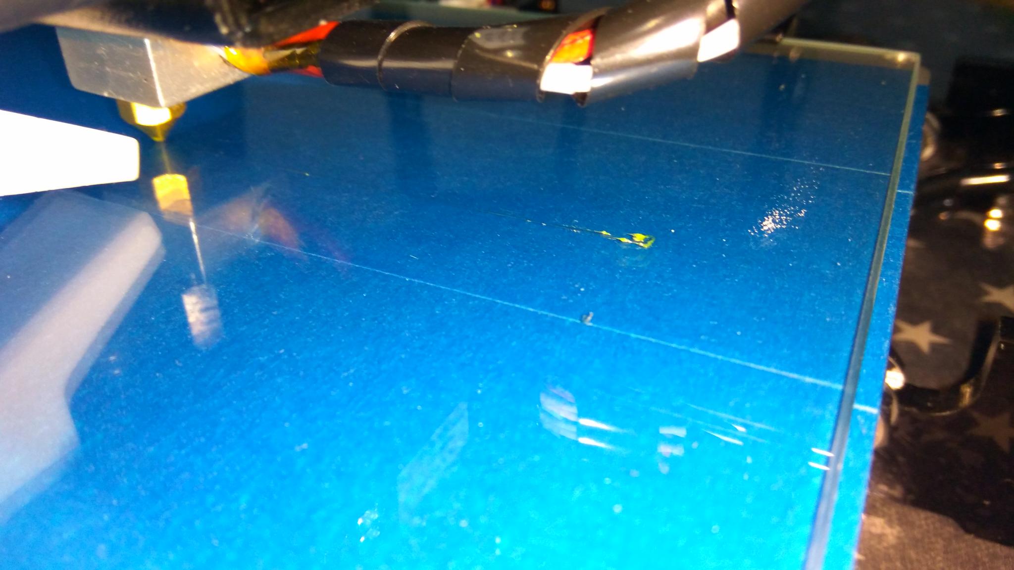

ps : putain le PLA était bien dedans regarder la photo mon plateau :
