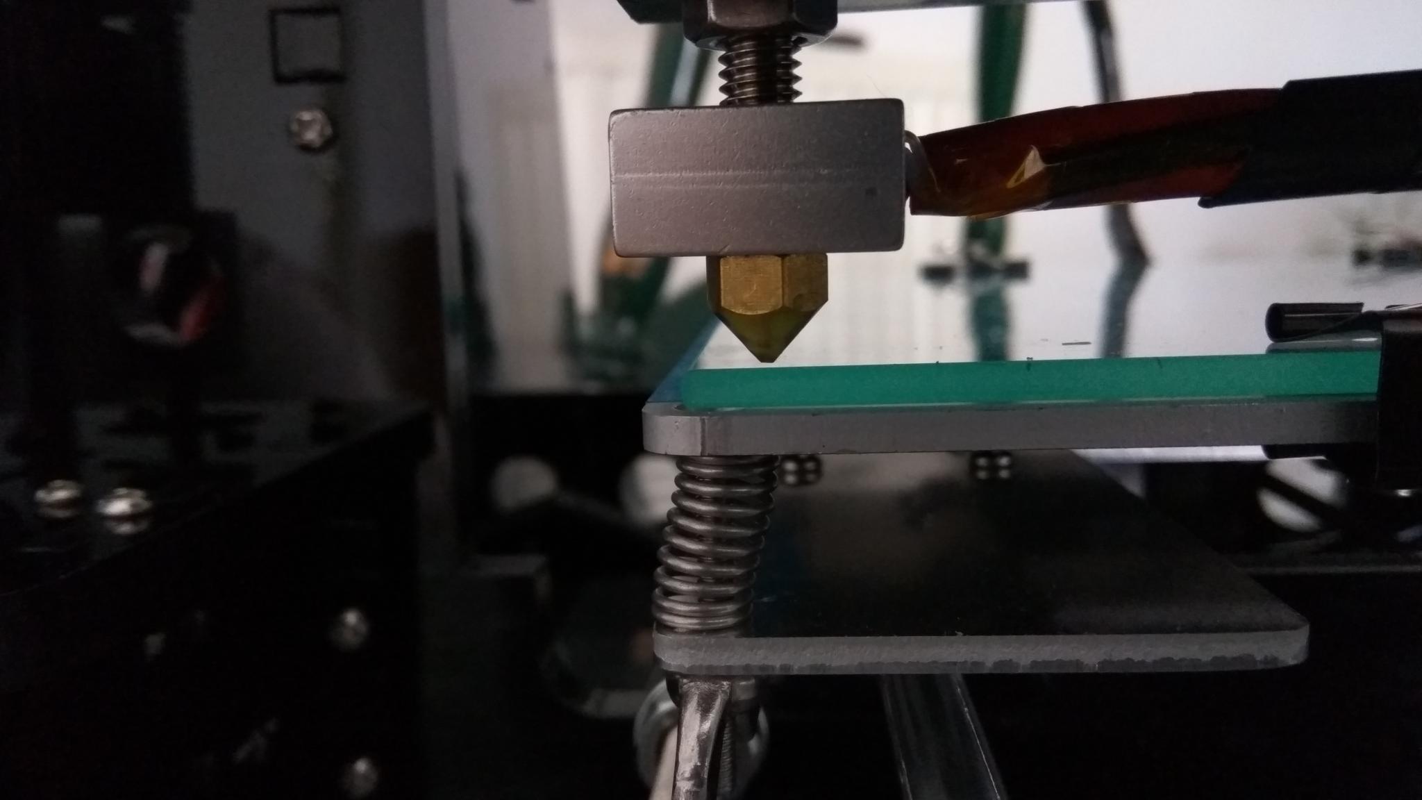

voila ma position home all
j'avais inverse les prises des capteurs de limite ( le connard !!!)
bonne ou pas bonne ?
je suis à 2 cm 3 du moteur mesure en bas des deux plaques noires
il y a 22 minutes, veeger a dit :
oui il fait un peu de bruit mais tu as l ouie trop fine aussi papa :D
@maeke. il fait un froid de canard  ce matin la temperature de la buse descend dangeureusement. 182 pour 200 demandés.  il y a un moyen de jouer sur la vitesse du ventilo  pour garder la temperature stable dans la fourchette demandée ?
Oui ton slicer (cura je crois) peut te permettre de baisser la vitesse de la ventilation. Mais attention à ce que le souffle du ventilateur ne soit pas dirigé sur le bloc ou la buse.

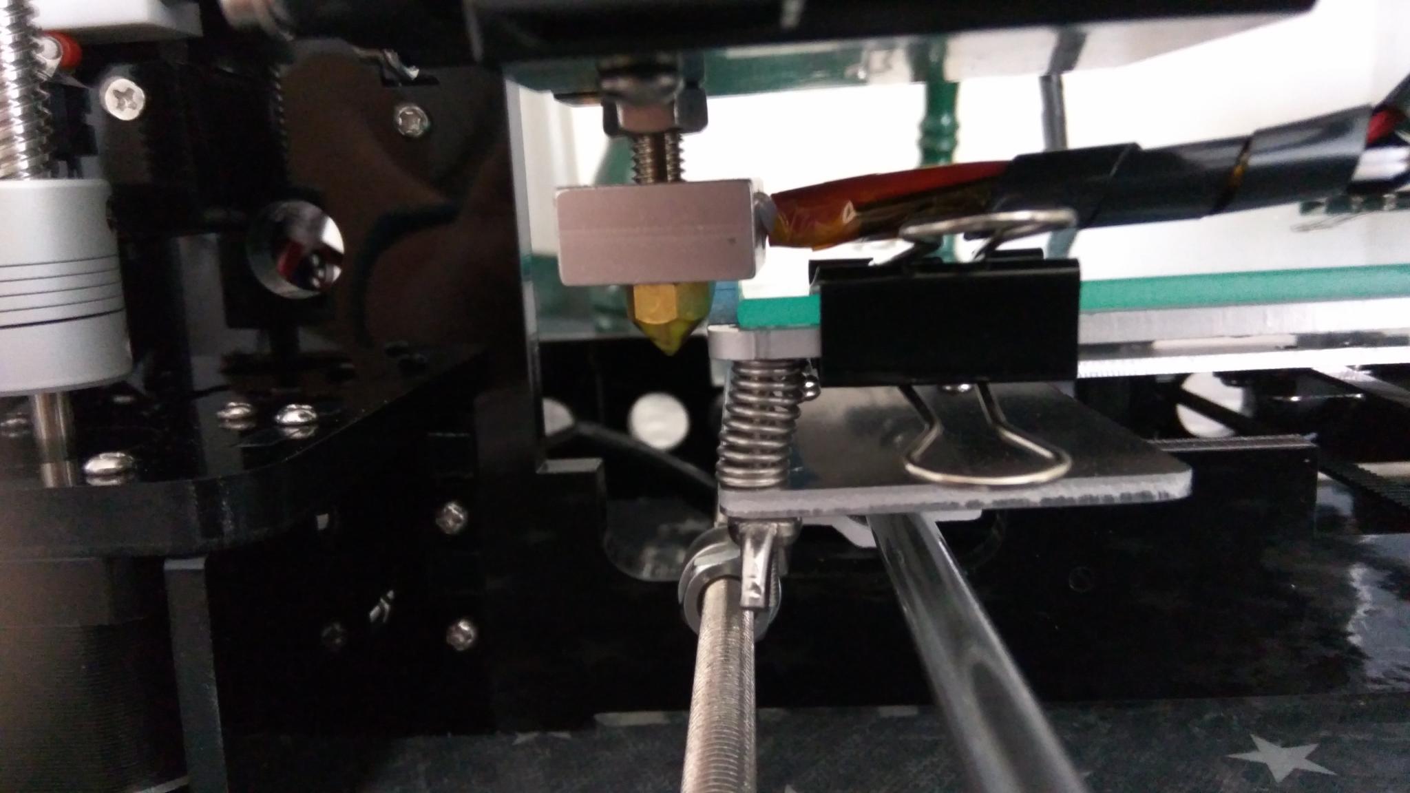

@papa50, trop bas, la buse en home doit être à la même hauteur que pendant la calibration du plateau. ps cette pince est trop près du bord gauche, et peut gêner déplace la plus vers la droite.
Modifié (le) par Maeke
il y a 18 minutes, Maeke a dit :
Position Home , voilà ce que ça donne en la déplaçant au dessus du plateau, c'est bon?
Oui, à partir de là, vérifies le nivellement du plateau à chaud, ne touche plus au fin de course.
Tu devrais bientôt pouvoir lancer une impression.

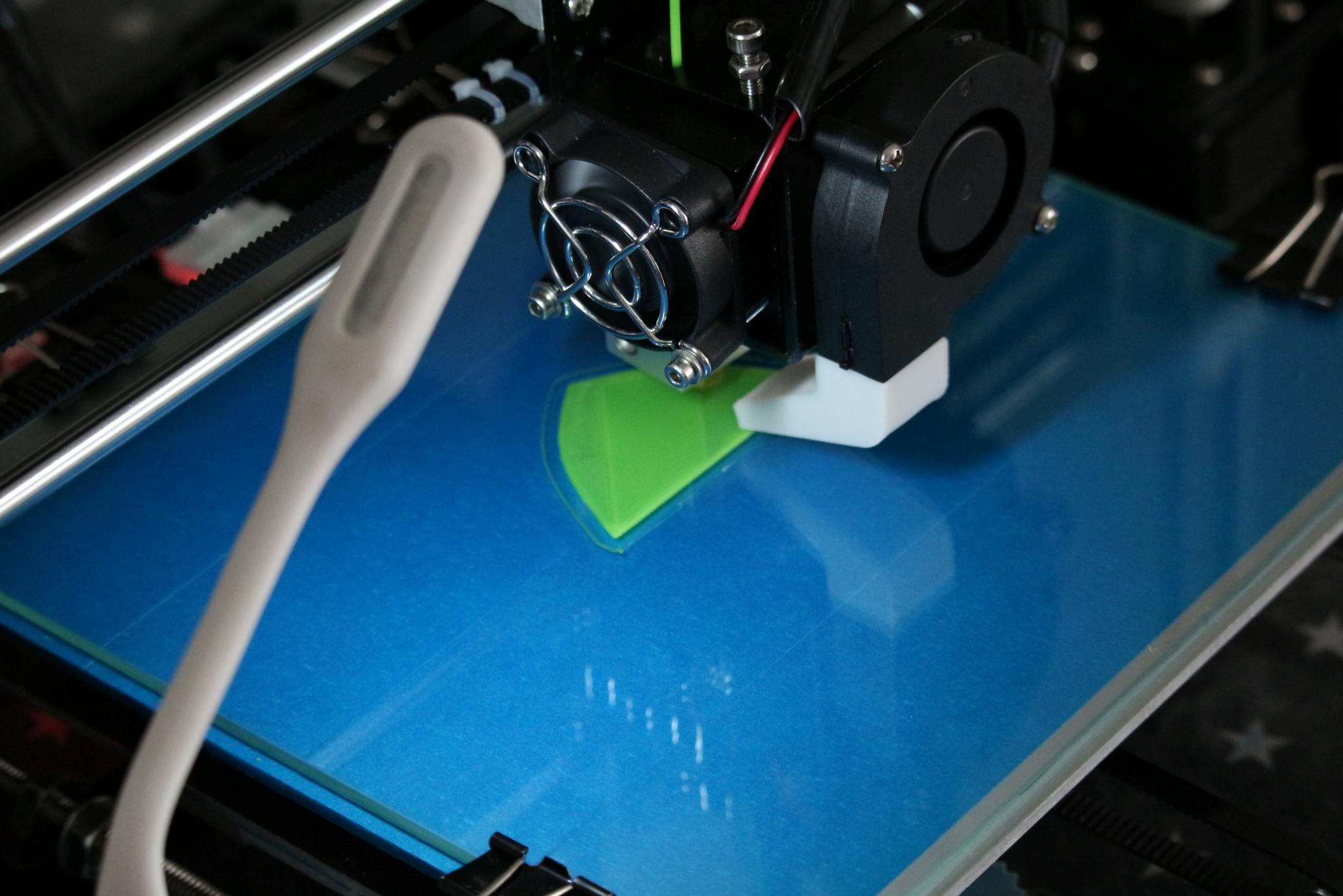

Yesssss !! Merci !! Maeke
il y a 2 minutes, Maeke a dit :
Yesssss !!😊 Merci Maeke
il y a 50 minutes, Maeke a dit :
moi aussi, juste récompense de tes efforts.
plutôt les tiens et ta patience !!! merci à toi ...

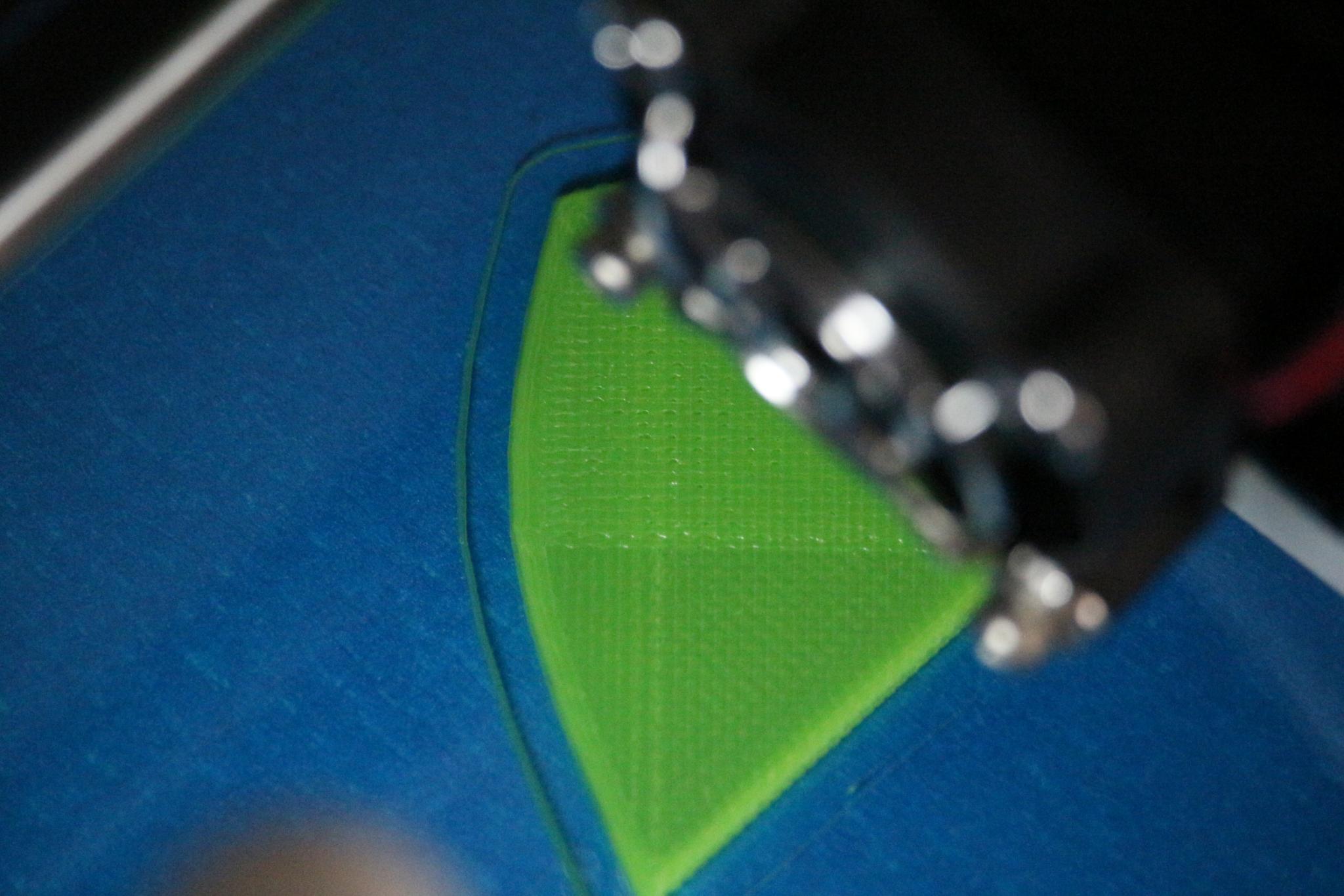

impossible de faire ton test il a rayé un peu mon verre , (pas grave ) donc j'ai pris une pièce de test sur la carte sd , je sais pas ce que c'est !
regarde ma première impression !!!!! yessss.........
