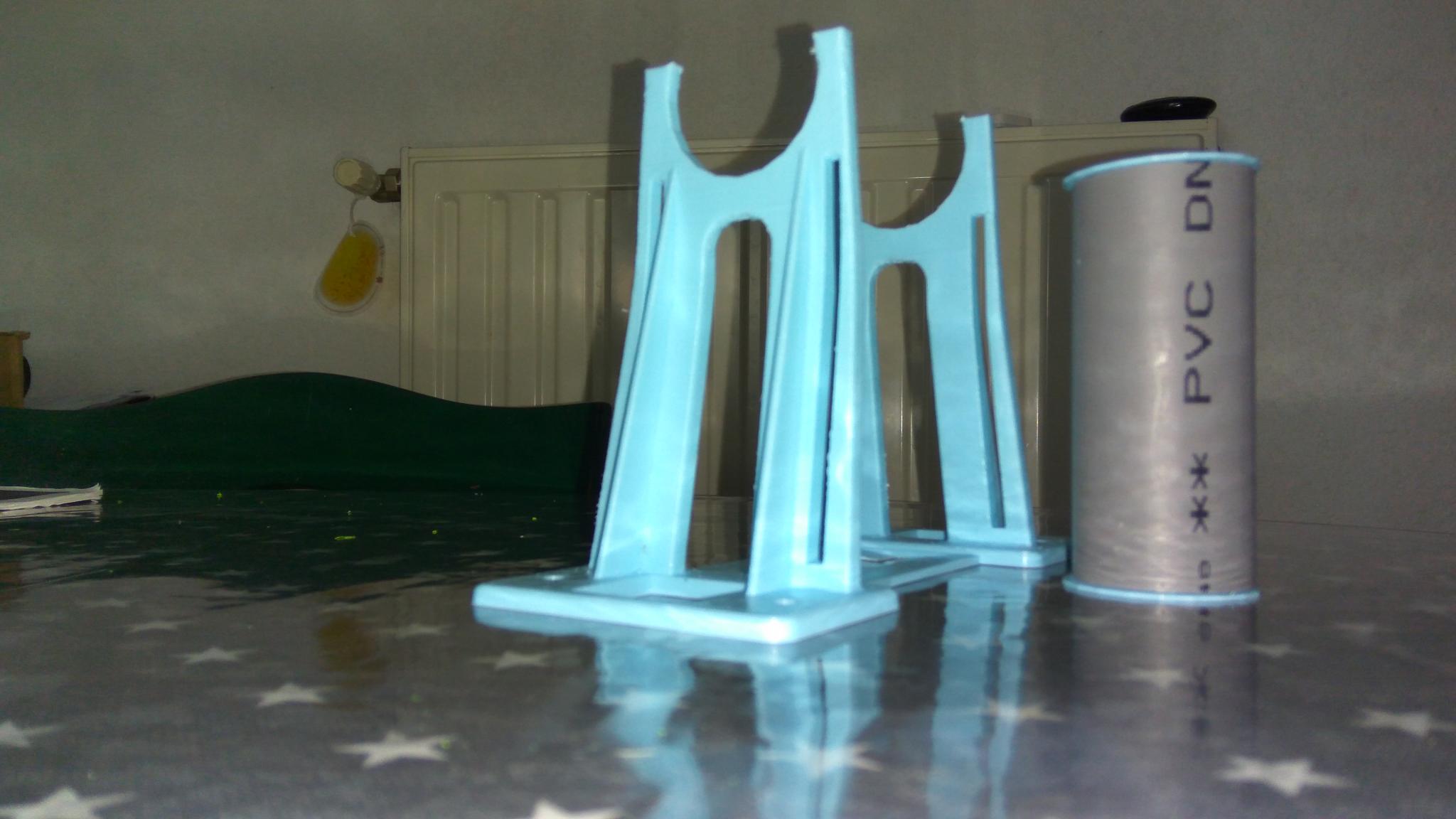

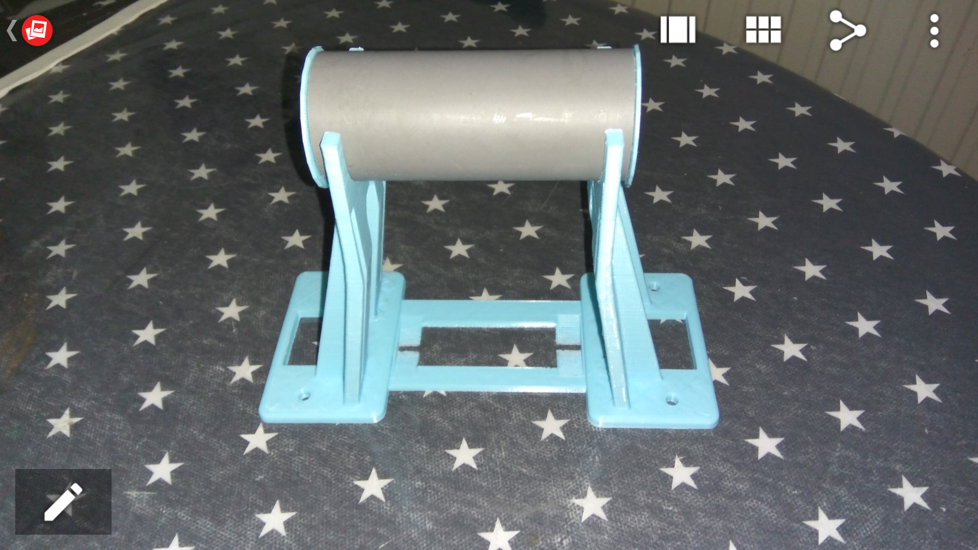

En décollant mon support de rouleaux PLA, j'ai eu un flash !!
Venant du bâtiment, cela m'a fait penser à un ouvrage d'art !!
Cette pièce est dédié aux victimes du
"Viaduc effondré à Gênes
J'ai en ce moment une pensée pour eux 😑

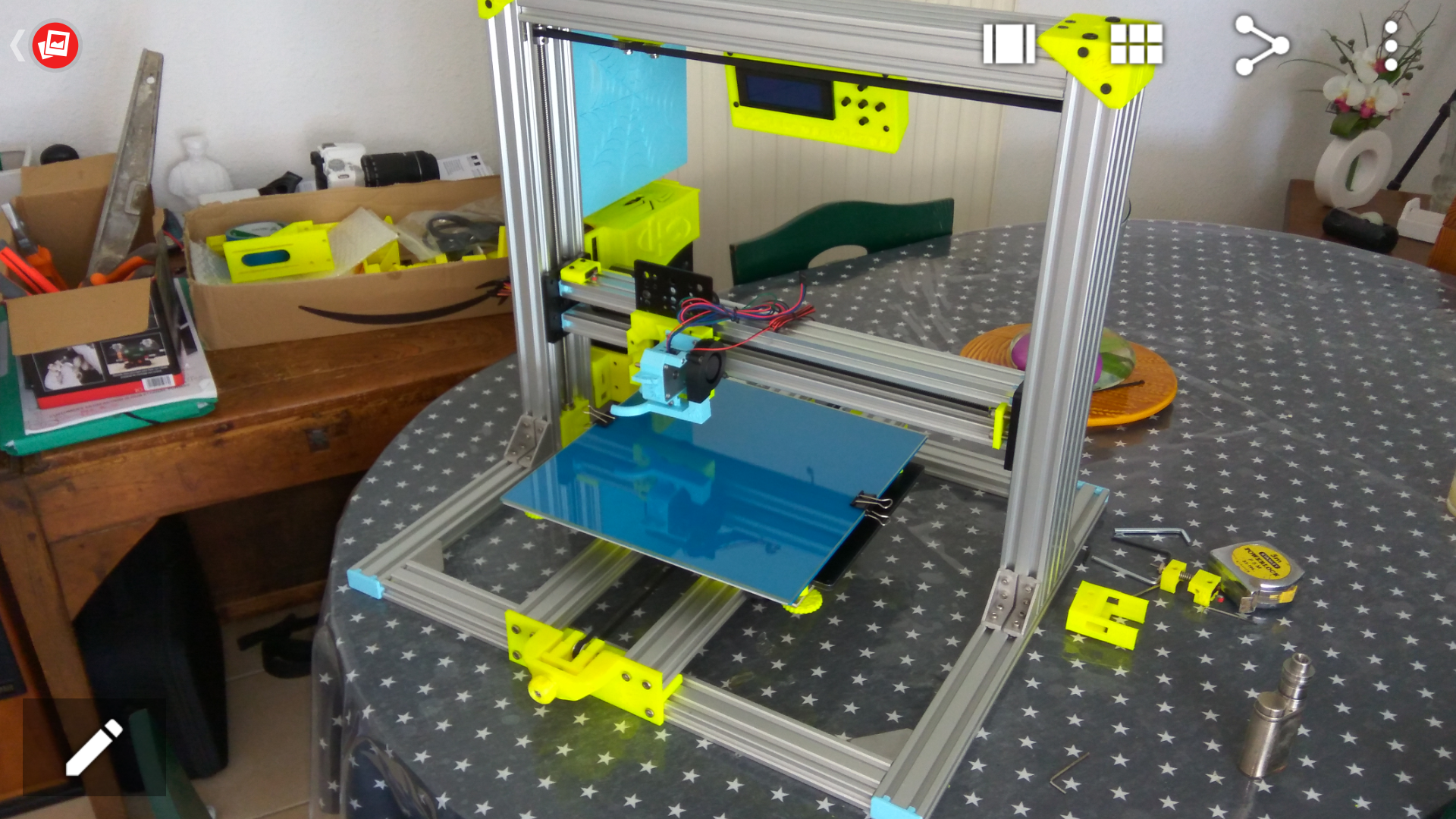

Bon, j'ai retrouvé, Il va au minimum falloir déterminer ces informations (désolé j'ai pas enlevé toutes mes valeurs):
les E-steps c'est le nombre de pas du moteur pas à pas pour 1mm, on peut partir par des valeurs moyennes comme celle de la A8 (sauf le E qui est l'extrudeur et qui dépend beaucoup de ton titan aero (y'avait-il une notice?), puis les affiner par la suite via des tests.
les valeurs bed size on sait que c'est 300.
Les valeurs suivantes devront-être déterminées sur l'imprimante.
E-steps:
#define DEFAULT_AXIS_STEPS_PER_UNIT   { X, Y, Z, E}
plateau:
// The size of the print bed
#define X_BED_SIZE
#define Y_BED_SIZE
// Travel limits (mm) after homing, corresponding to endstop positions.
#define X_MIN_POS Xmin
#define Y_MIN_POS Ymin
#define Z_MIN_POS 0
#define X_MAX_POS Xmax
#define Y_MAX_POS Ymax
#define Z_MAX_POS Zmax
Généralement Xmax = X_BED_SIZE et Ymax = Y_BED_SIZE.
En plus si tu utilises un capteur d'autoleveling (et uniquement dans ce cas); il me faudra le type de capteur (probe offset c'est la distance entre le centre du capteur et le centre de la buse sur X et Y, Z reste à zéro et sera calculé après via l'offset Z, quand au 4 autres valeurs c'est tout simplement les 4 emplacements initiaux de captage).
//probe offset
define X_PROBE_OFFSET_FROM_EXTRUDER 35
define Y_PROBE_OFFSET_FROM_EXTRUDER 0
define Z_PROBE_OFFSET_FROM_EXTRUDER 0
 // Set the boundaries for probing (where the probe can reach).
  #define LEFT_PROBE_BED_POSITION 35
  #define RIGHT_PROBE_BED_POSITION 200
  #define FRONT_PROBE_BED_POSITION 25
  #define BACK_PROBE_BED_POSITION 180

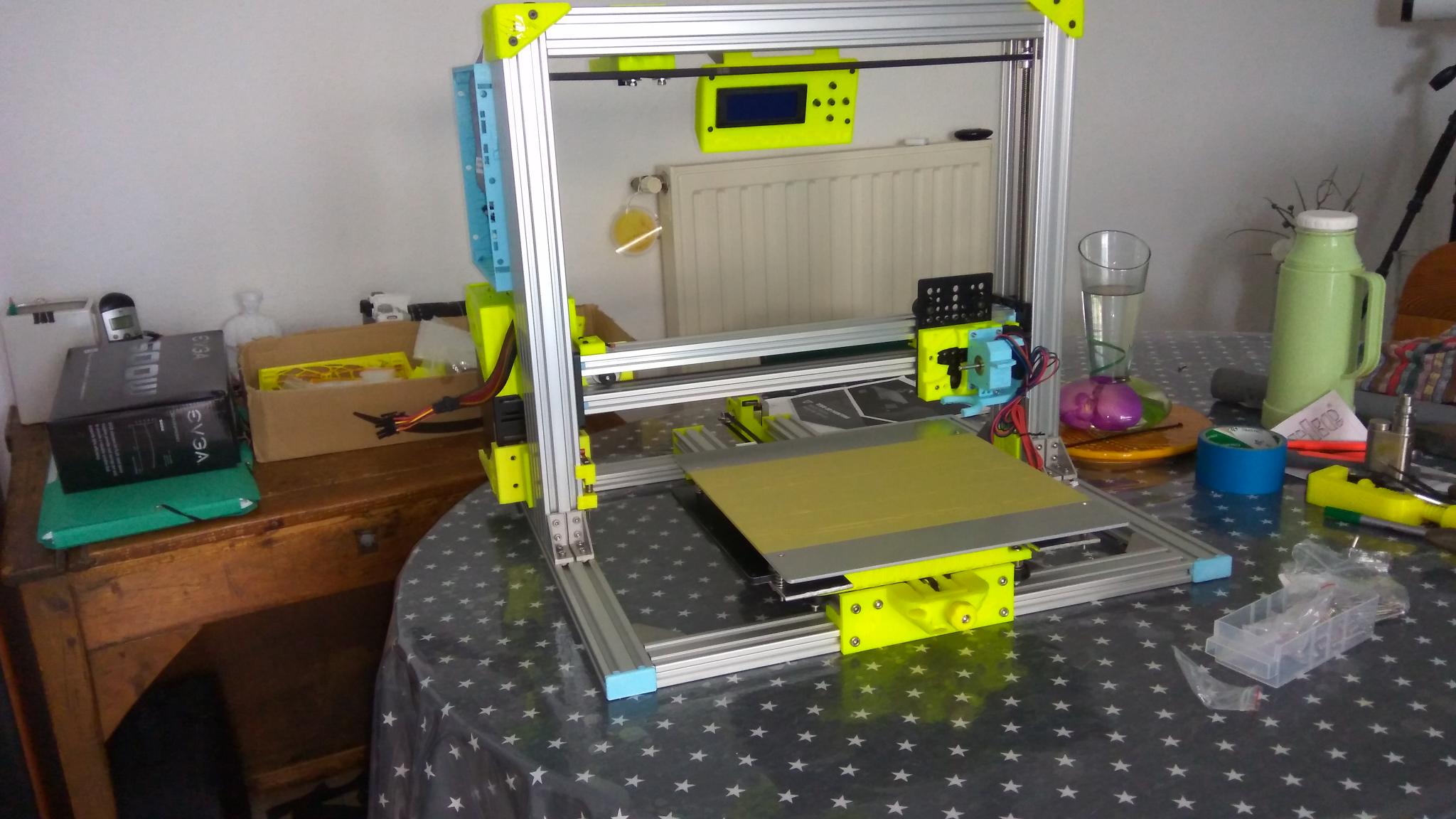

Merci, fiston trop sympa,!! Je vais regarder tout cela de plus près, j'ai juste le endstop à refaire de l'axe Z, pour qu'il soit juste à côté, de l, alim ATX et bien sûr derrière !
Et mécaniquement tout est fini 👌

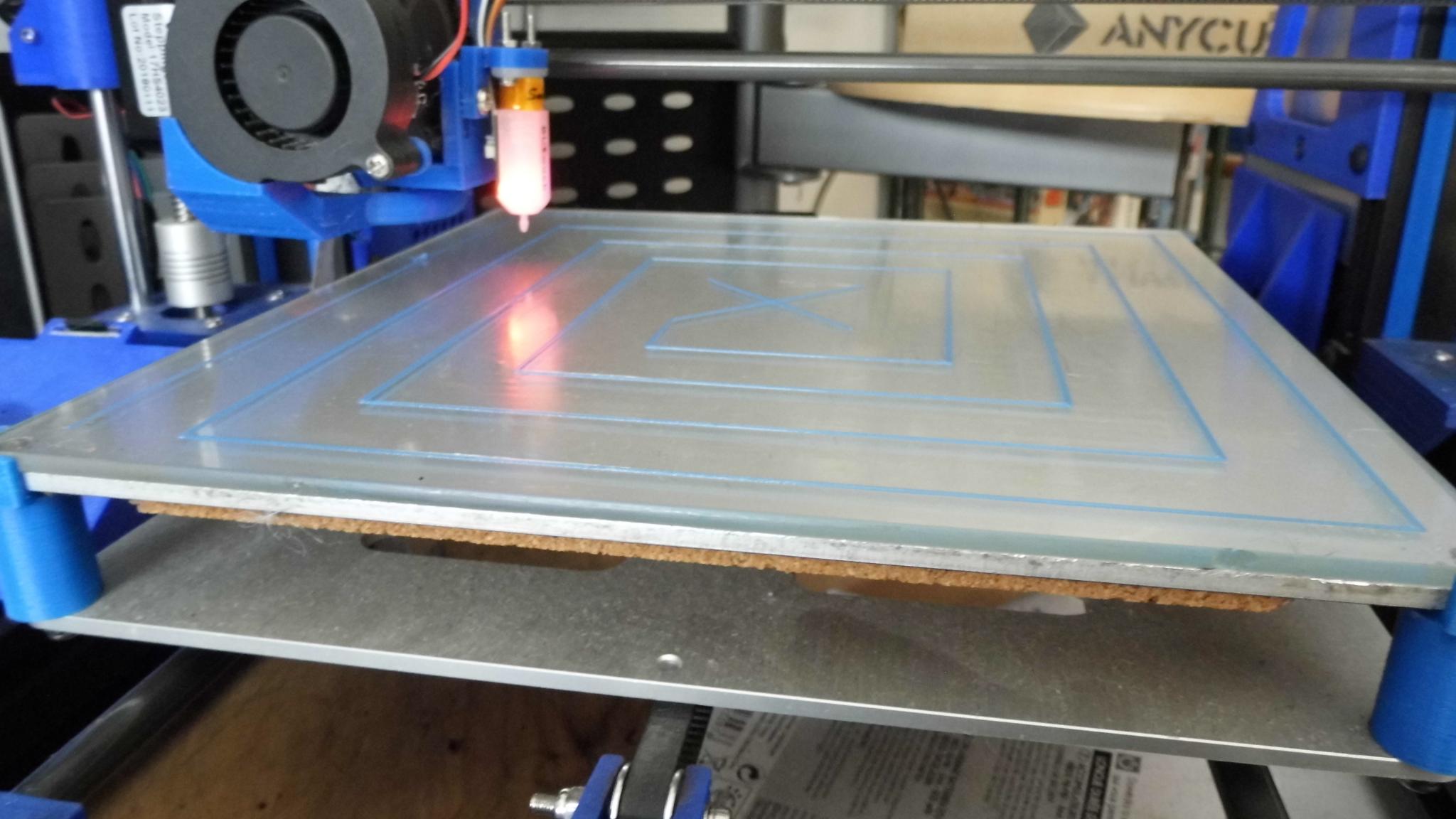

Mon bed est validé de ce matin regarde 😉
  • J'aime 3
woaw
EDIT:
Et moi je crois bien que je viens de valider pour de bon mes offsets X et Y.
