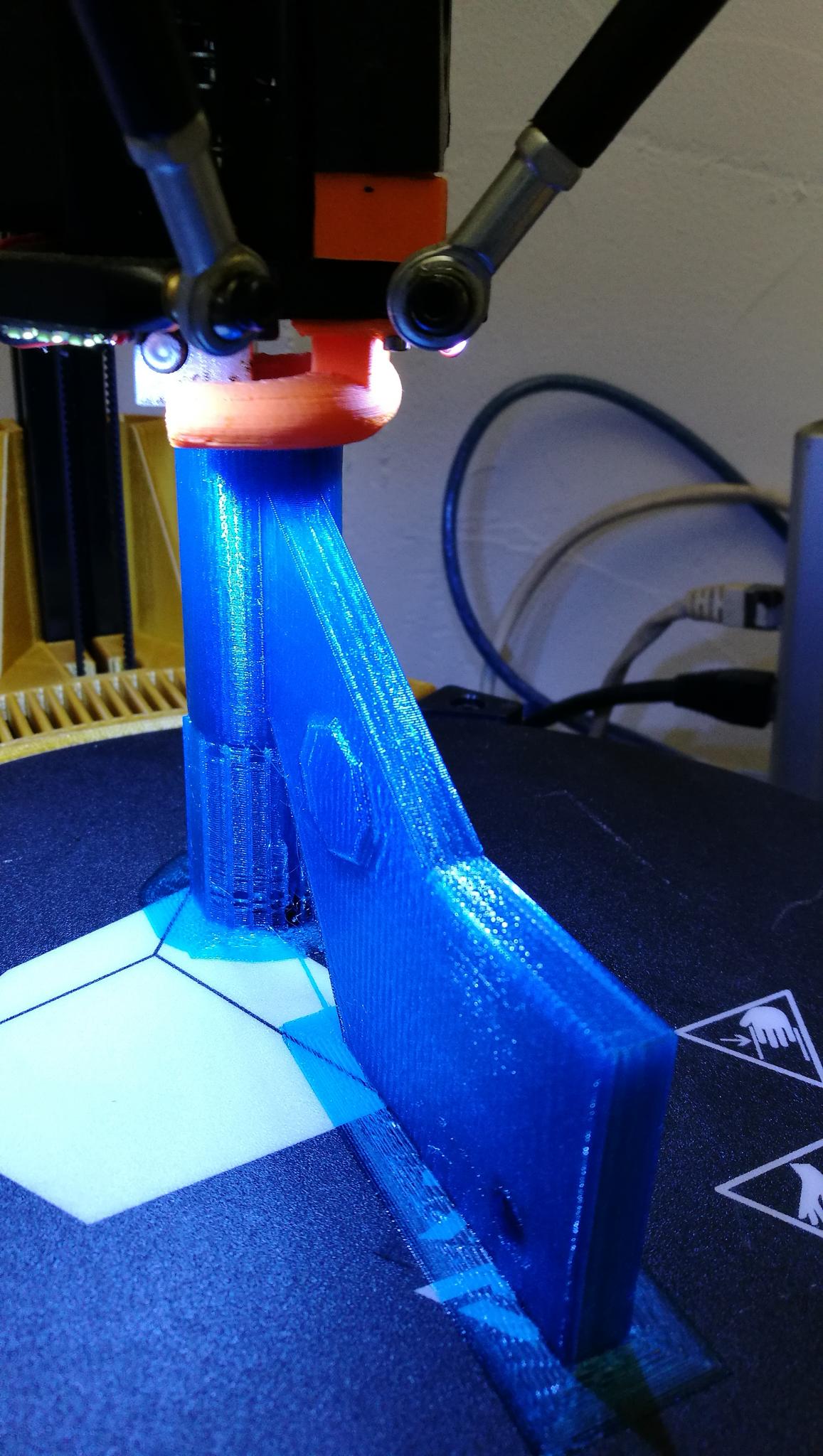

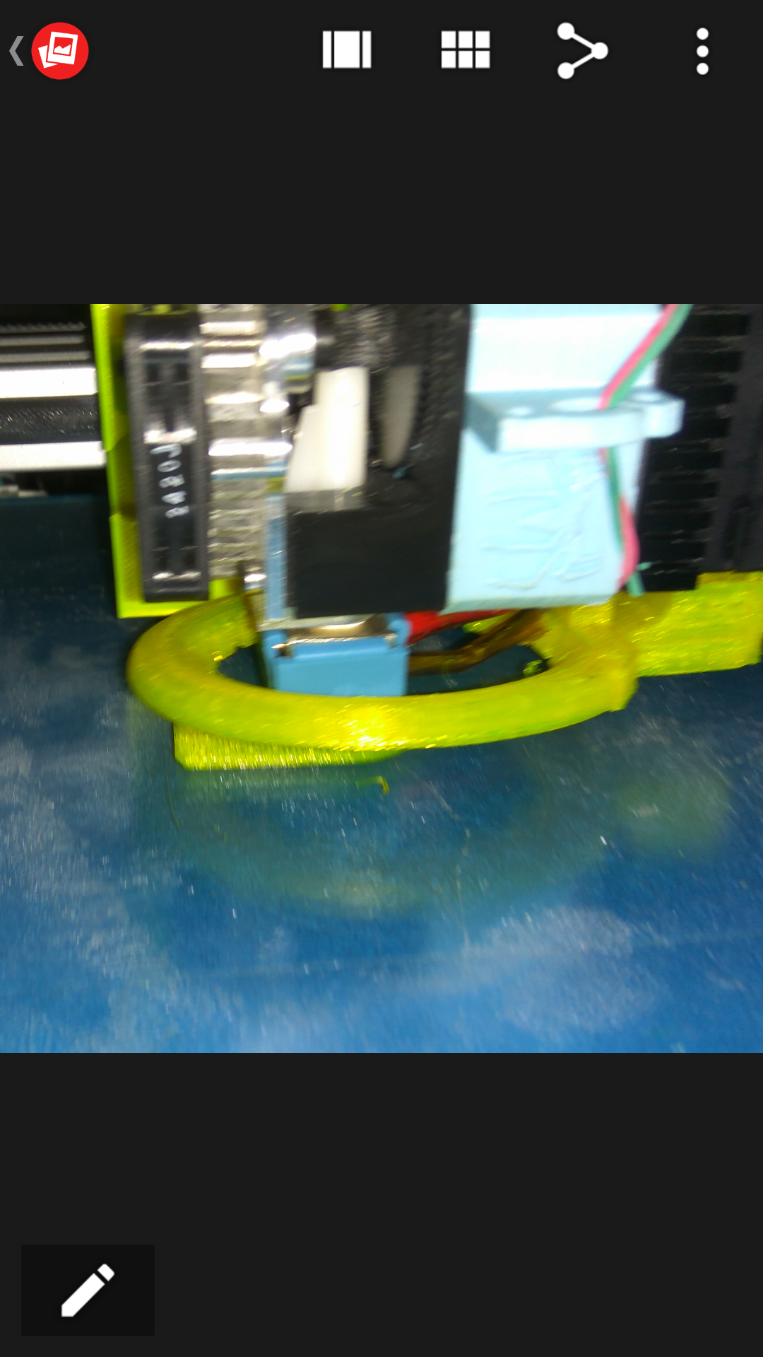

papa50 Posté(e) Octobre 10, 2018 Auteur Posté(e) Octobre 10, 2018 Je vois que ça commence mal aussi pour le fiston Je viens de trouver pourquoi j'ai un décalage !! Lors des déplacements rapides, en travers de la pièce à imprimer, la buse touche la pièce et ça frotte et donc décalage !!! Pourquoi c'est pas normal !!!! J'ai remis cura 3.5 avec option décalage Z Test fanduc en cours !! Ps :si vous avez une solution ?

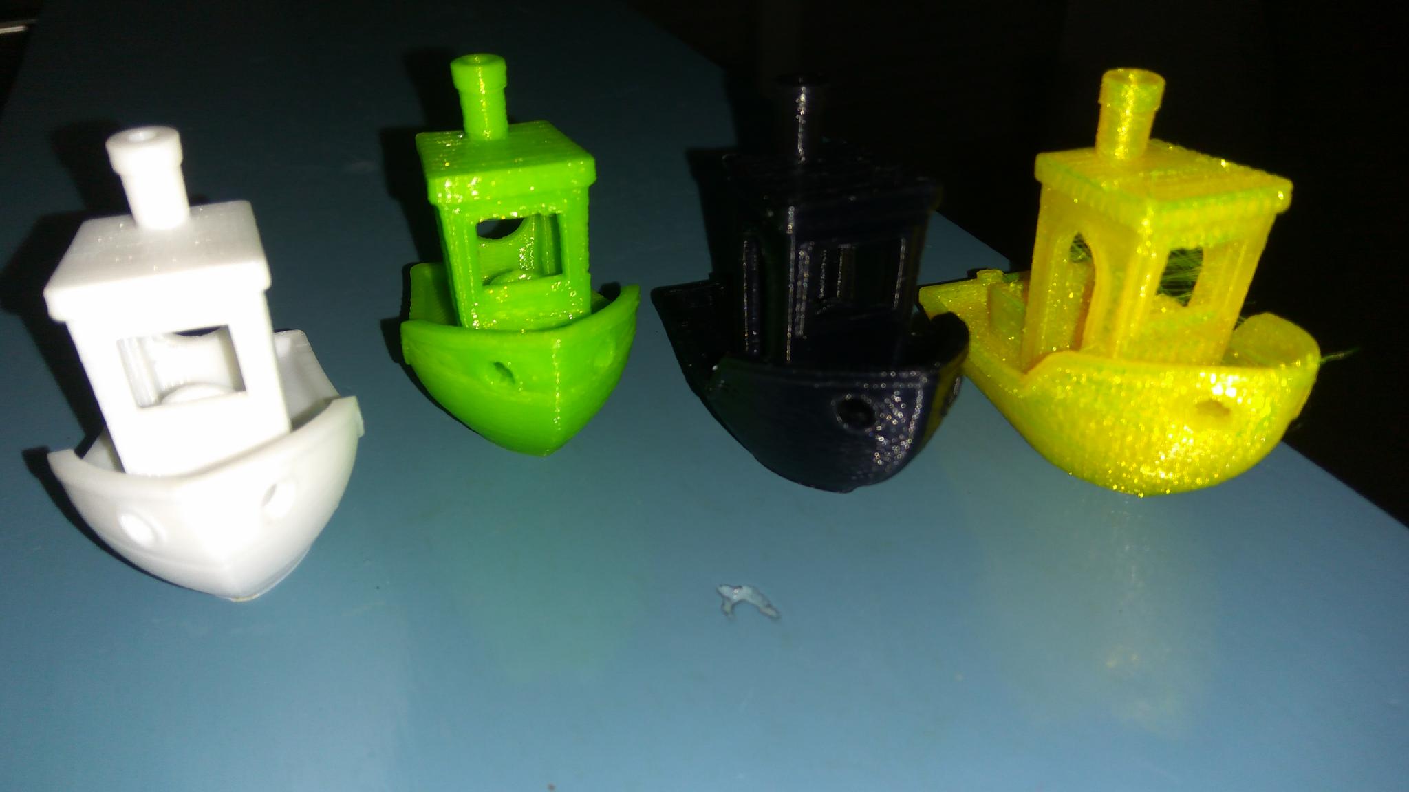

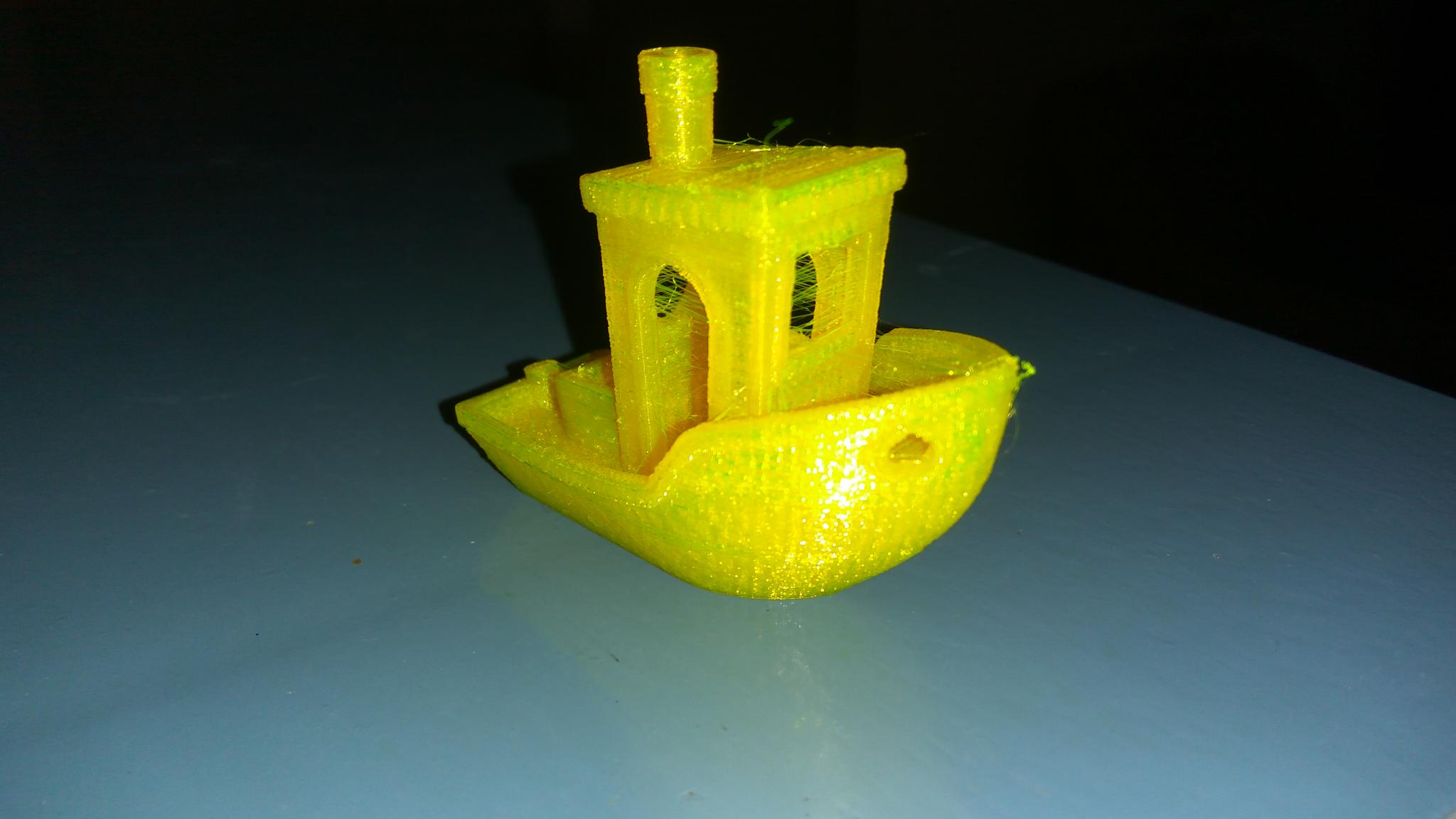

papa50 Posté(e) Octobre 10, 2018 Auteur Posté(e) Octobre 10, 2018 Je vous présente ma nouvelle cuvette de chiotte en PETG(ma première impression) Elle imprime un benchy en PETG J'espère qu'elle ne va pas me faire de la merde !!!! 1 1
veeger Posté(e) Octobre 10, 2018 Posté(e) Octobre 10, 2018 ah ce fameux petg ...! va falloir que je m y mette aussi . @maeke tu as des conseils pour les parametres cura ? 1
papa50 Posté(e) Octobre 10, 2018 Auteur Posté(e) Octobre 10, 2018 (modifié) il y a 19 minutes, veeger a dit : ah ce fameux petg ...! va falloir que je m y mette aussi . @maeke tu as des conseils pour les parametres cura ? Franchement j'imprime dans la salle, pas d'odeur je suis en 240/70 Avec de la laque leclerc à 0.99€ Ca ce décolle beaucoup plus vite que le PLA, une fois la pièce terminée !! Une photo arrive du benchy Modifié (le) Octobre 10, 2018 par papa50
papa50 Posté(e) Octobre 10, 2018 Auteur Posté(e) Octobre 10, 2018 Ma Yellowidow, commence à tisser sa toile, trop content
Maeke Posté(e) Octobre 10, 2018 Posté(e) Octobre 10, 2018 (modifié) C'est pour ça que 240 est un peu trop chaud, avec le petg si tu pousses trop la température, t'imprimes une toile d'araignée. PS penses à acheter un brosse pour nettoyer la buse de temps à autres si tu ne veux pas te retrouver avec des boules de petg brulé. Modifié (le) Octobre 10, 2018 par Maeke 1

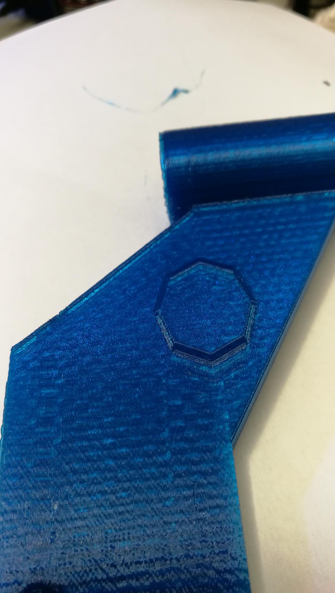

veeger Posté(e) Octobre 10, 2018 Posté(e) Octobre 10, 2018 (modifié) petg adopté .le rendu est meme meilleur que du pla en 0.2. je trouvais le pla deja assez solide mais la j ai l impression que cest quand meme un cran en dessus il est extra ce bleu . il a des reflets metallisés Modifié (le) Octobre 10, 2018 par veeger 2
papa50 Posté(e) Octobre 11, 2018 Auteur Posté(e) Octobre 11, 2018 Il y a 9 heures, Maeke a dit : C'est pour ça que 240 est un peu trop chaud, avec le petg si tu pousses trop la température, t'imprimes une toile d'araignée. PS penses à acheter un brosse pour nettoyer la buse de temps à autres si tu ne veux pas te retrouver avec des boules de petg brulé. C'est exactement ce qui ce passe des petites boules sous la buse !! Tu conseilles combien en température ?
papa50 Posté(e) Octobre 11, 2018 Auteur Posté(e) Octobre 11, 2018 Il y a 8 heures, veeger a dit : petg adopté .le rendu est meme meilleur que du pla en 0.2. je trouvais le pla deja assez solide mais la j ai l impression que cest quand meme un cran en dessus il est extra ce bleu . il a des reflets metallisés Belle pièce papi !!, c'est quoi ?
Maeke Posté(e) Octobre 11, 2018 Posté(e) Octobre 11, 2018 Il y a 2 heures, papa50 a dit : C'est exactement ce qui ce passe des petites boules sous la buse !! Tu conseilles combien en température ? Difficile à dire, ça dépend du petg lui-même, j'ai bien peur qu'il faille tester ça toi-même.
veeger Posté(e) Octobre 11, 2018 Posté(e) Octobre 11, 2018 (modifié) Il y a 5 heures, papa50 a dit : Belle pièce papi !!, c'est quoi ? support de phare pour la moto. alors effectivement des impuretes s agglomerent lors de l impression et se detachent aleatoirement sur les cotés de la piece. pas tellement genant car ca se detache facilement aprés l impression. tres peu de stringing a 235 sans ventilation. je verrai avec des pieces plus complexes pour descendre en temperature encore un peu Modifié (le) Octobre 11, 2018 par veeger 1

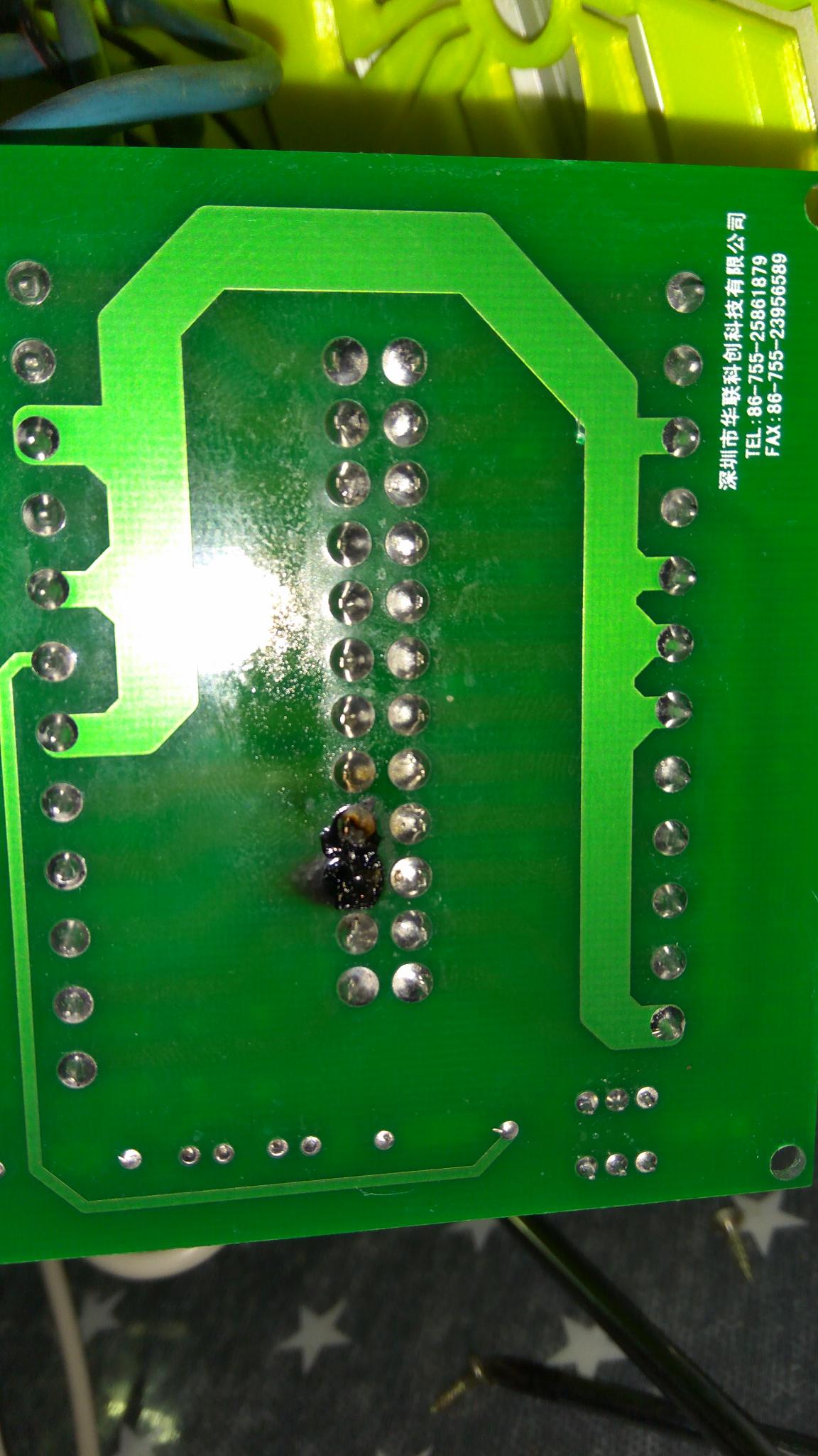

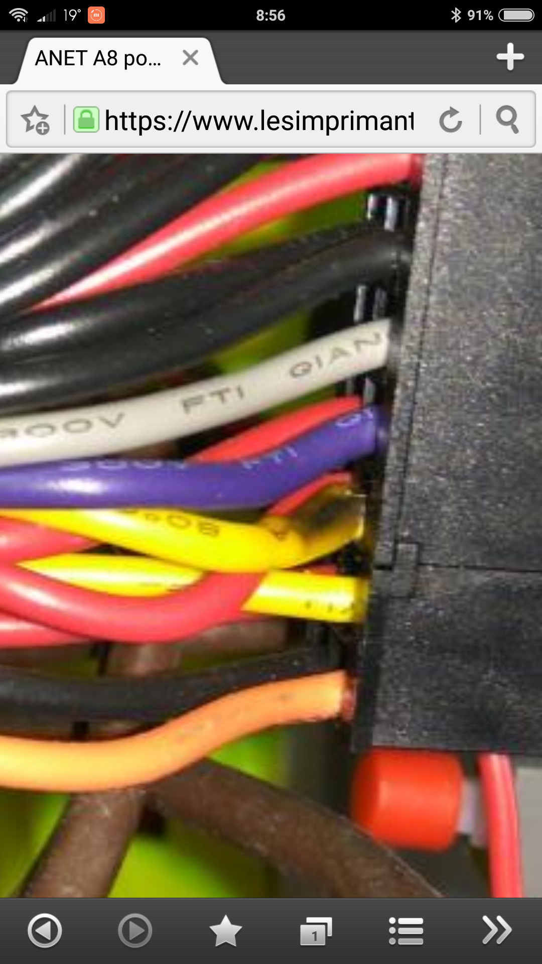

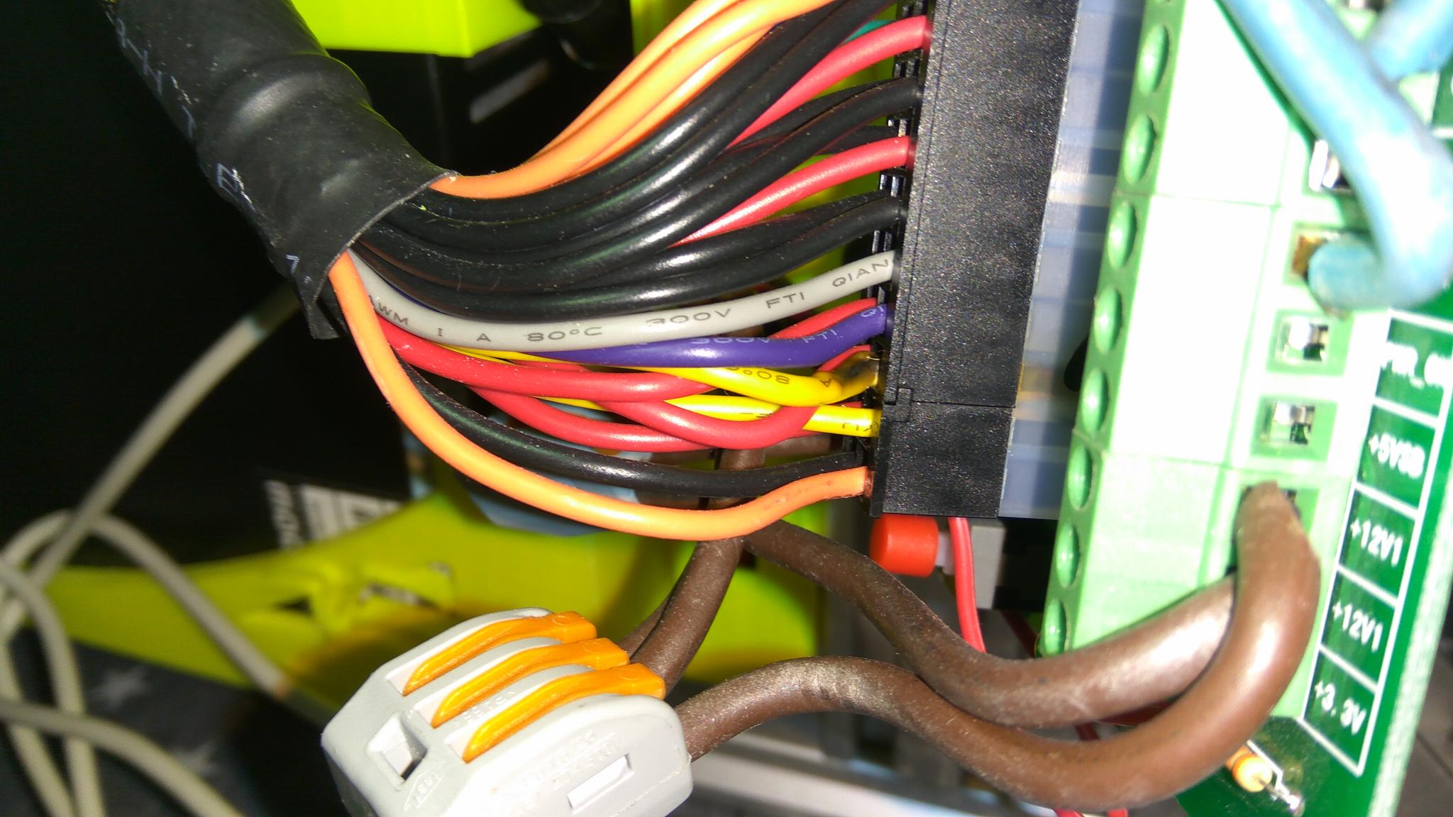

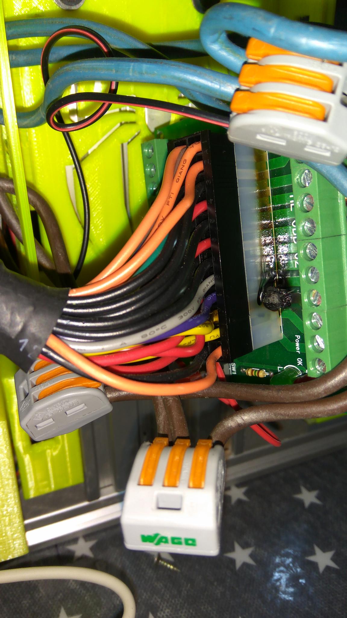

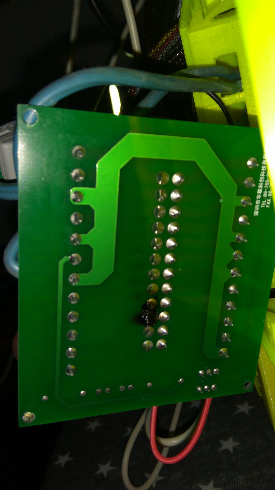

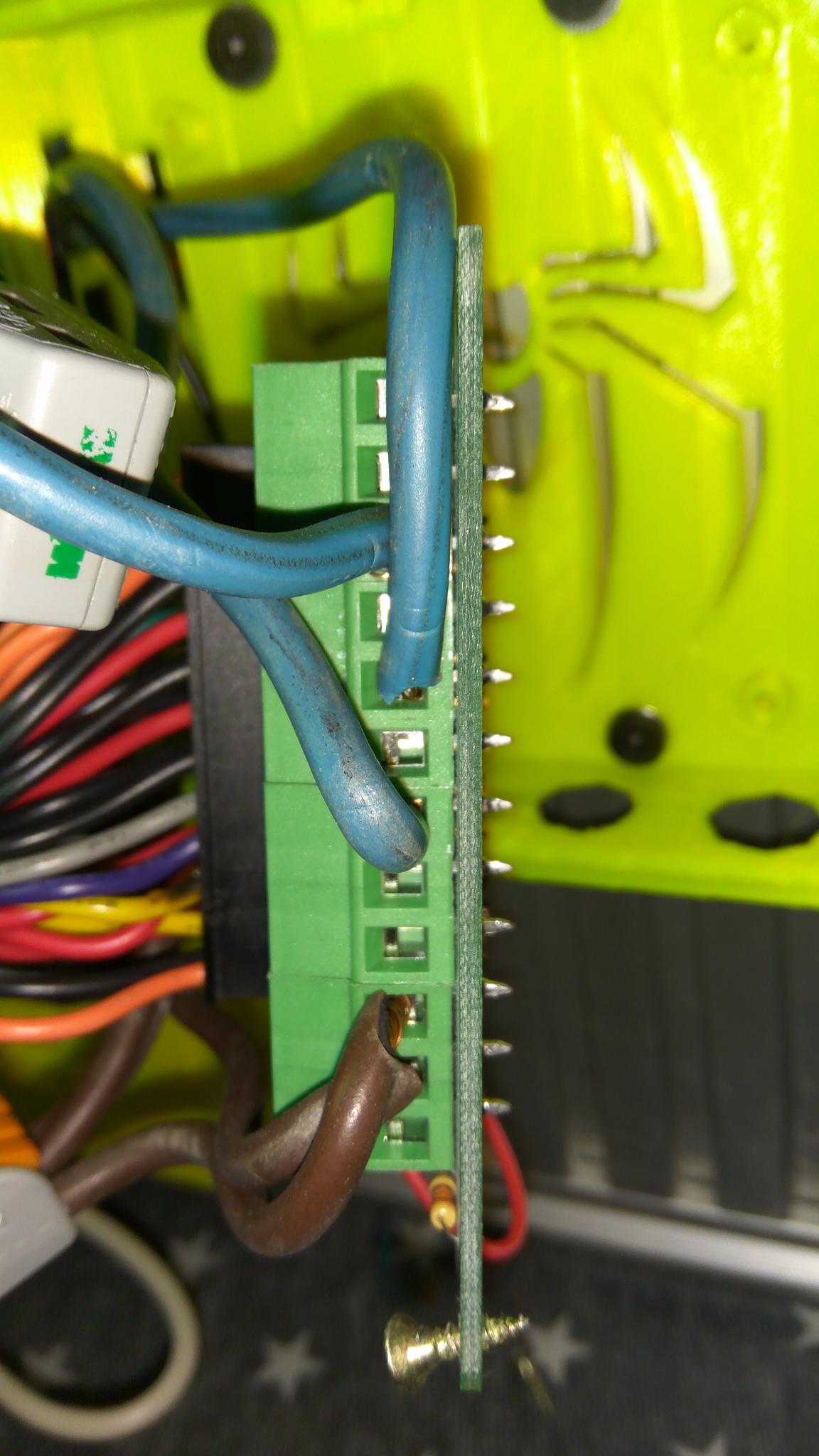

papa50 Posté(e) Octobre 13, 2018 Auteur Posté(e) Octobre 13, 2018 Allumage ce matin et voilà le carnage Je suis dégouté, qu'est ce que je peux faire !!!? Il me reste une carte, c'est du à quoi à votre avis ? 1
papa50 Posté(e) Octobre 13, 2018 Auteur Posté(e) Octobre 13, 2018 (modifié) Le fil jaune à ramasser !! Modifié (le) Octobre 13, 2018 par papa50
