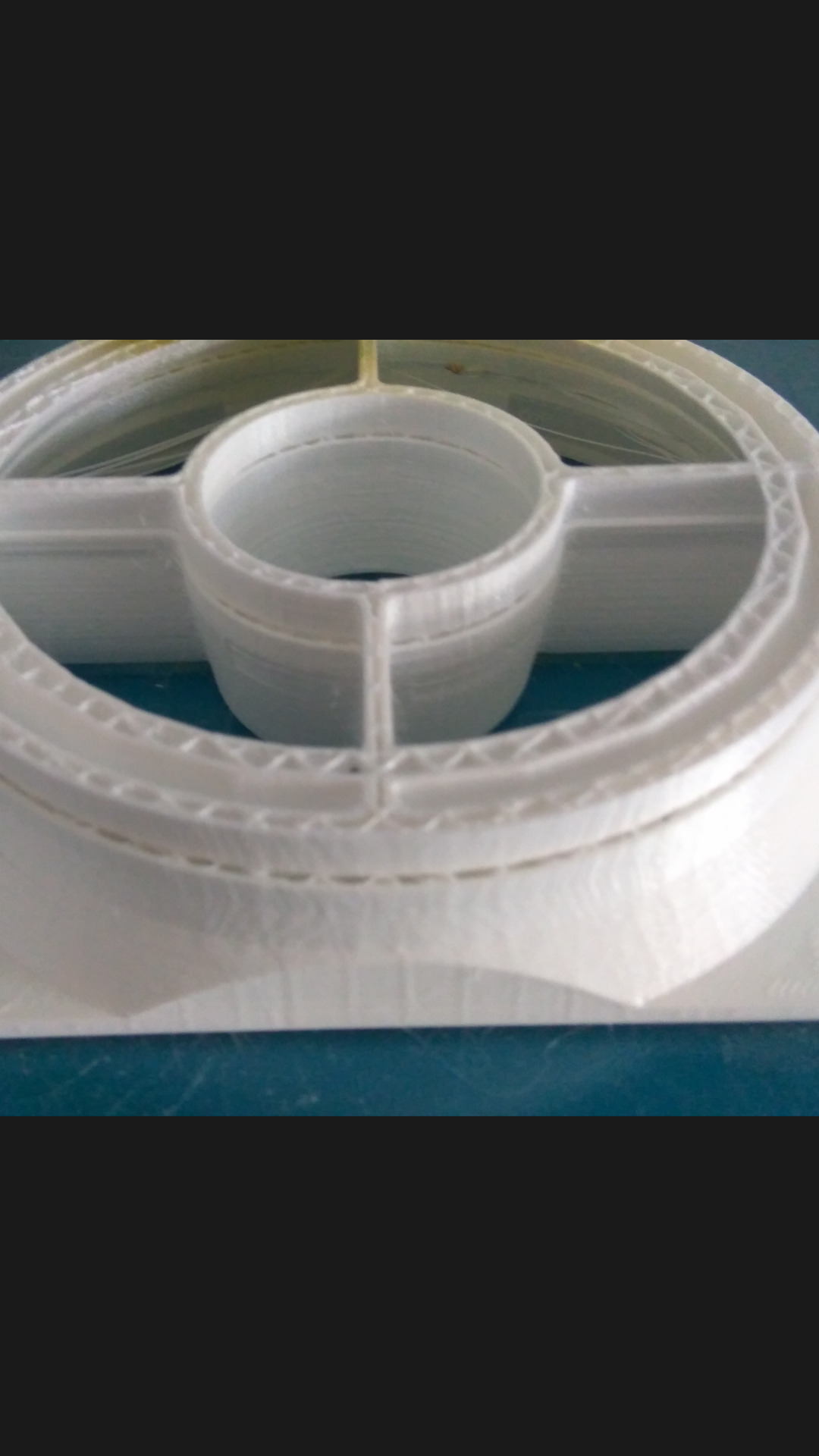

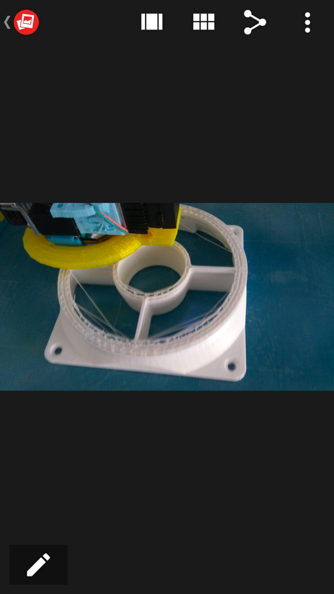

papa50 Posté(e) Octobre 15, 2018 Auteur Posté(e) Octobre 15, 2018 Nous voilà au même endroit, où ça à planté

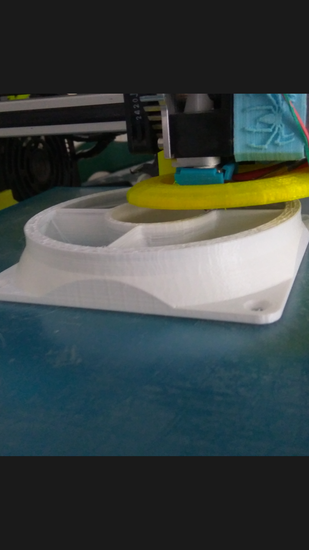

papa50 Posté(e) Octobre 15, 2018 Auteur Posté(e) Octobre 15, 2018 (modifié) Encore un décalage de seulement 1mm Je comprends pas, j'ai pas bougé de place !! Aucun bruit suspect !! Je laisse faire jusqu'àu bout pour voir Le moteur ? Modifié (le) Octobre 15, 2018 par papa50
Maeke Posté(e) Octobre 15, 2018 Posté(e) Octobre 15, 2018 Si c'est toujours au même endroit on pourrait soupçonner le gcode, mais sinon... T'as essayé d'imprimer un autre gcode pour voir (quelque chose qui soit plus haut que celui-ci)?
mikebzh44 Posté(e) Octobre 15, 2018 Posté(e) Octobre 15, 2018 Et passer le fichier STL dans netfabb ? Et le fichier GCode, quand tu l'ouvres dans le slicer, il est propre ?
papa50 Posté(e) Octobre 15, 2018 Auteur Posté(e) Octobre 15, 2018 à l’instant, mikebzh44 a dit : Et passer le fichier STL dans netfabb ? Et le fichier GCode, quand tu l'ouvres dans le slicer, il est propre ? Le est déjà arrivé deux fois déjà !! (décalage) Pourtant au début avec mes supports de rouleaux 4 au total pas de soucis c'était avant la 1.1.9 je pense ! Oui c'est ça, c'est la que tu m'a dit qu'elle été validée J'ai jamais fait, comment tu fais pour le slicer et netfab

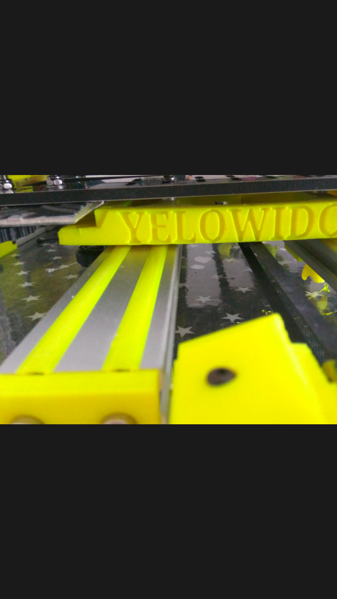

papa50 Posté(e) Octobre 15, 2018 Auteur Posté(e) Octobre 15, 2018 il y a 3 minutes, Maeke a dit : Même si ça n'est que 5mm c'est à prendre en compte. Par ce que si tu as ce jeu ici, ça veut dire que d'autre pièces bougent. Attention je parle de mon support jaune en pla qui tient le support de bed !!

papa50 Posté(e) Octobre 15, 2018 Auteur Posté(e) Octobre 15, 2018 (modifié) il y a 10 minutes, Maeke a dit : et pourtant, quelque chose accroche. Et si c'était ma buse qui frotte ? La montée 1 dixième plus haut !! Modifié (le) Octobre 15, 2018 par papa50
Maeke Posté(e) Octobre 15, 2018 Posté(e) Octobre 15, 2018 (modifié) En regardant ta photo j'ai l'impression que le centre de ton support de plateau est affaissé de quelques millimètres. Modifié (le) Octobre 15, 2018 par Maeke
papa50 Posté(e) Octobre 15, 2018 Auteur Posté(e) Octobre 15, 2018 il y a 2 minutes, Maeke a dit : En regardant ta photo j'ai l'impression que le centre de ton support de plateau est affaissé de quelques millimètres. Oui tu as raison il serait un peu courbe, mais il y est a 5 mm des 2040
papa50 Posté(e) Octobre 15, 2018 Auteur Posté(e) Octobre 15, 2018 (modifié) il y a 2 minutes, Maeke a dit : oui, mais ça excentre les roues. Donc le refaire en PETG ? Modifié (le) Octobre 15, 2018 par papa50
Maeke Posté(e) Octobre 15, 2018 Posté(e) Octobre 15, 2018 (modifié) oui.D'ailleurs @papa50 je te conseillerais de refaire en petg toutes les pièces à proximité du plateau et de la buse. Modifié (le) Octobre 15, 2018 par Maeke
papa50 Posté(e) Octobre 15, 2018 Auteur Posté(e) Octobre 15, 2018 il y a 1 minute, Maeke a dit : oui. Peux être un roulement de roue qui coince aléatoirement ?
Maeke Posté(e) Octobre 15, 2018 Posté(e) Octobre 15, 2018 il y a 1 minute, papa50 a dit : Peux être un roulement de roue qui coince aléatoirement ? Très probable vu que les roues ont bougé en même temps que le support s'est tordu.
papa50 Posté(e) Octobre 15, 2018 Auteur Posté(e) Octobre 15, 2018 il y a 3 minutes, Maeke a dit : oui.D'ailleurs @papa50 je te conseillerais de refaire en petg toutes les pièces à proximité du plateau et de la buse. Oui tu as raison, j'y ai pensé, il faut que je le fasse j'attends du petg noir basic de chez Amazon en pré commande
