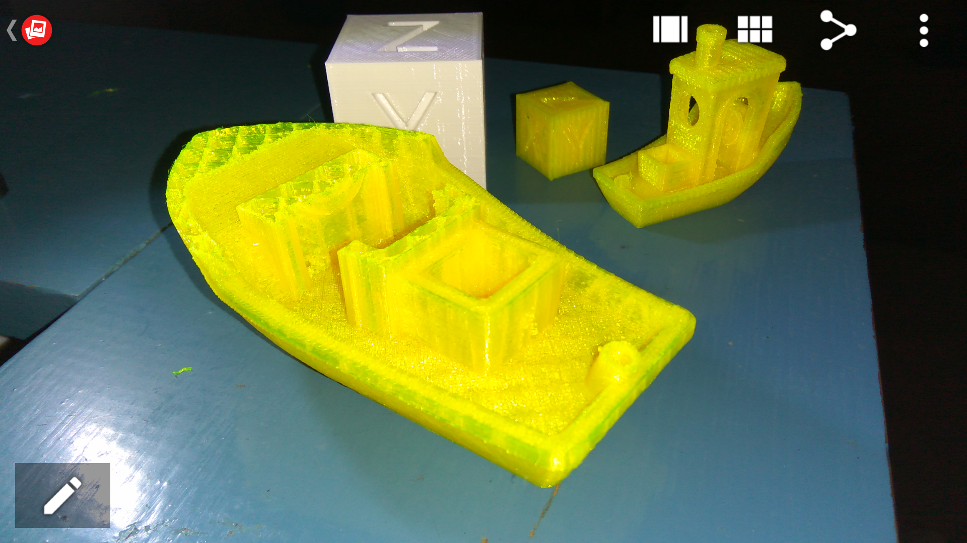

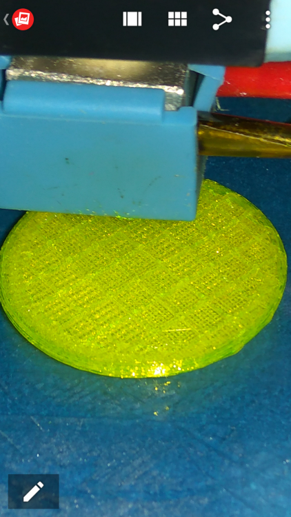

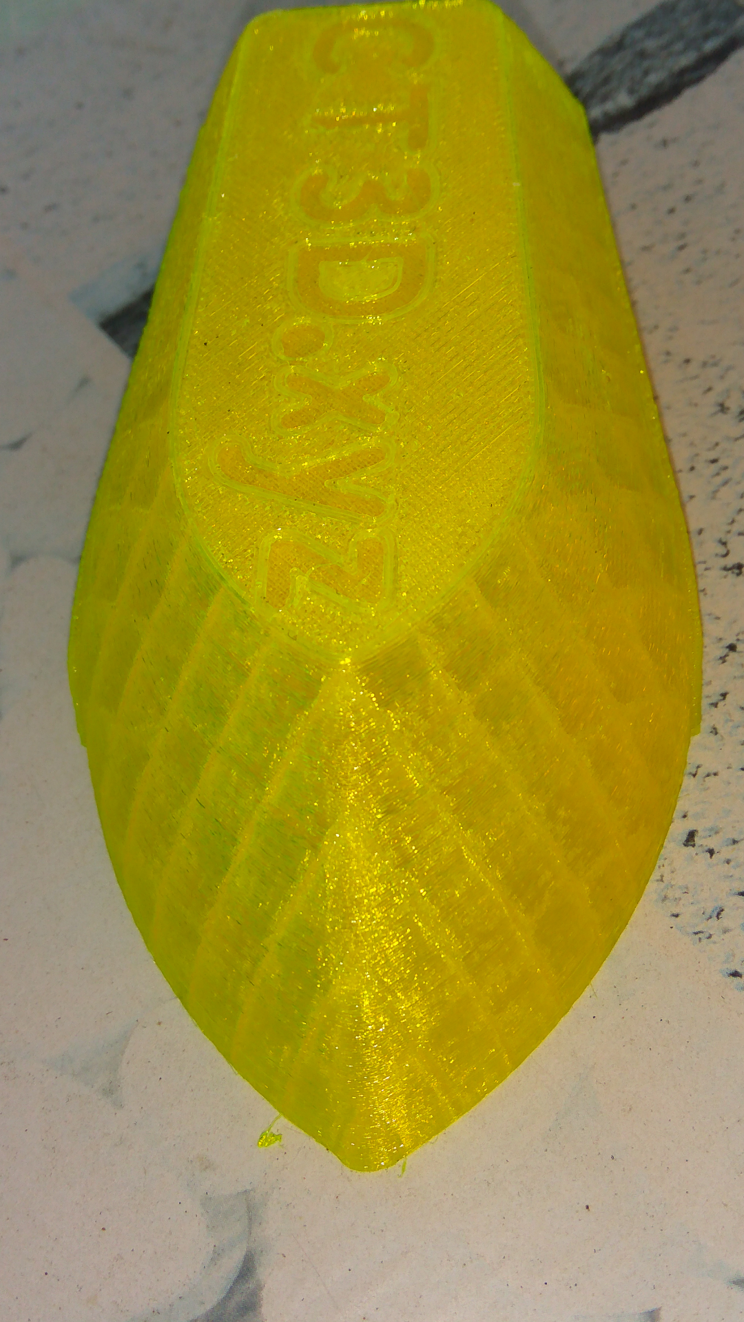

papa50 Posté(e) Octobre 22, 2018 Auteur Partager Posté(e) Octobre 22, 2018 (modifié) Avec flash Modifié (le) Octobre 22, 2018 par papa50 1 Lien vers le commentaire Partager sur d’autres sites More sharing options...

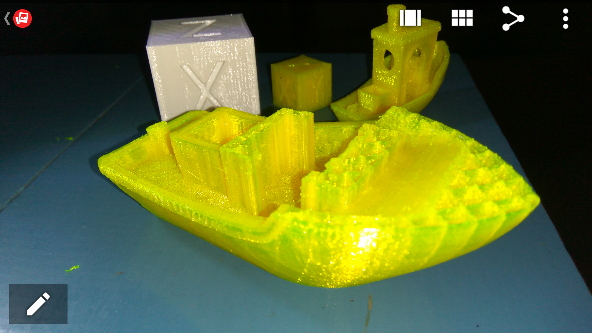

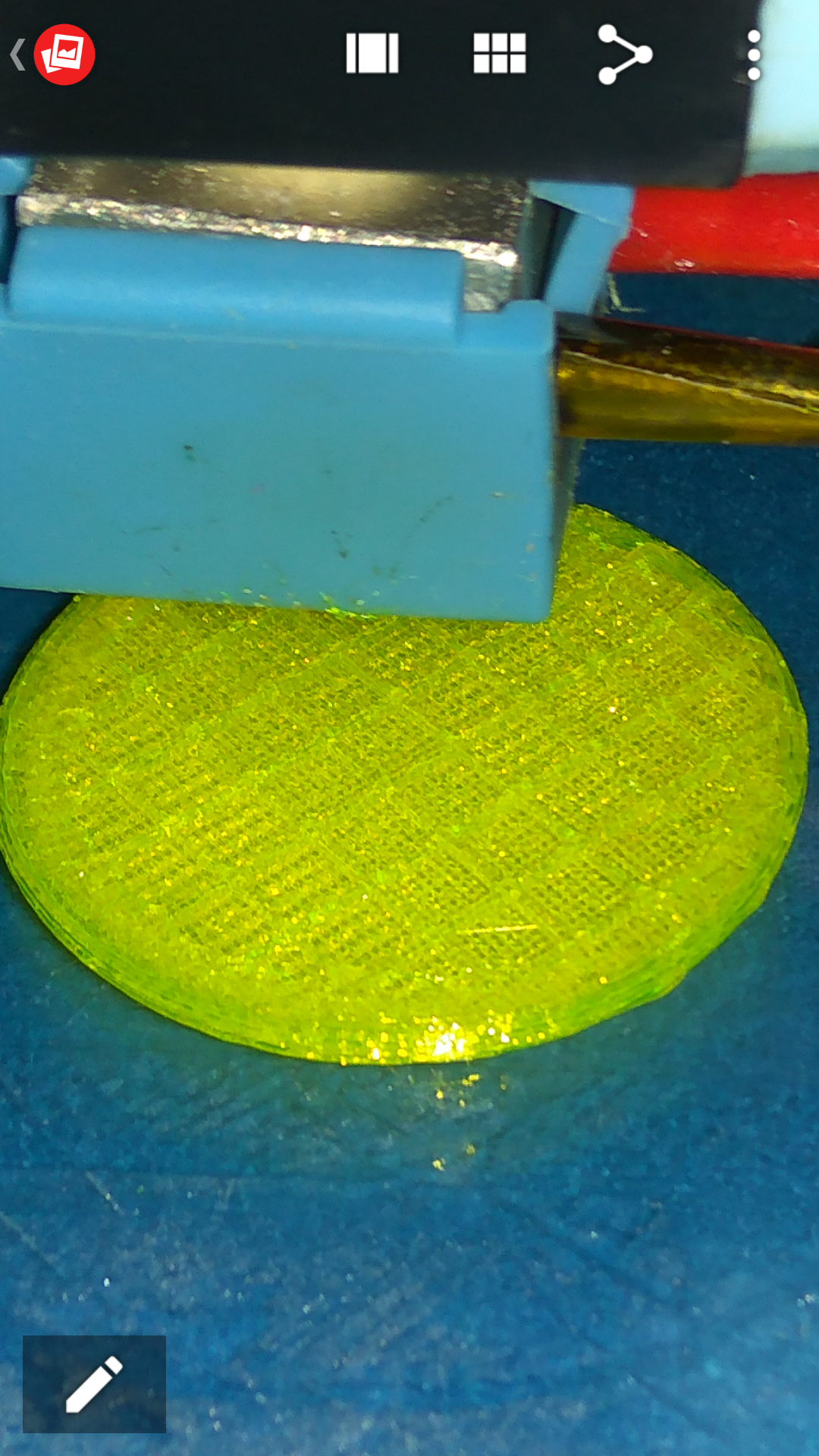

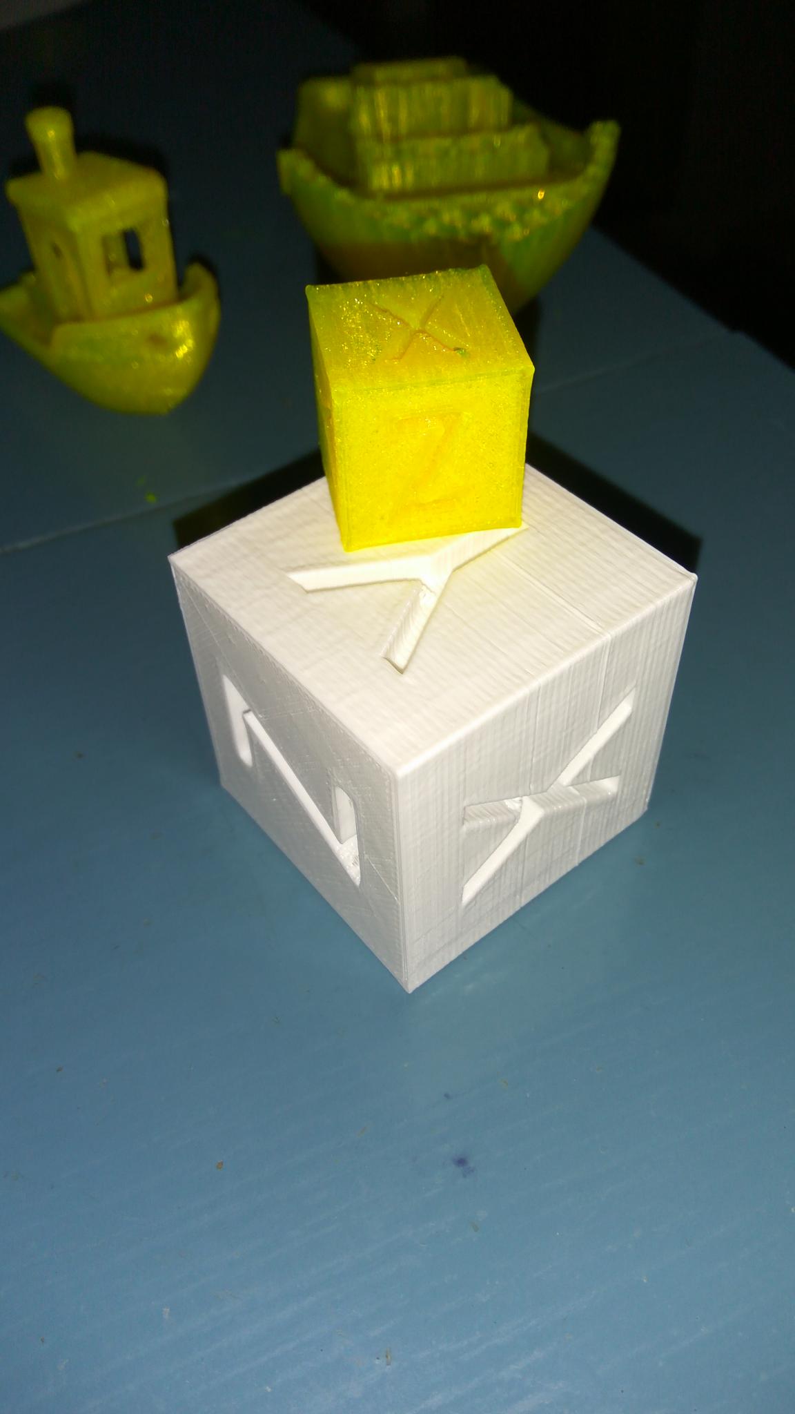

papa50 Posté(e) Octobre 22, 2018 Auteur Partager Posté(e) Octobre 22, 2018 (modifié) Les changements effectués Extrudeur : -Poulie crantée -Moteur normal ( l'autre était chaud, et mauvaise extrusion) BED : -Moteur Y changé aussi, pour m'assurer qu'il n'y a plus de décalage Modifié (le) Octobre 22, 2018 par papa50 1 Lien vers le commentaire Partager sur d’autres sites More sharing options...

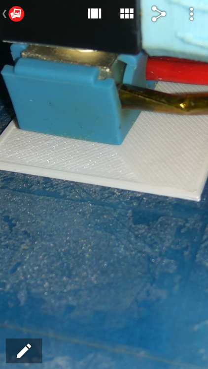

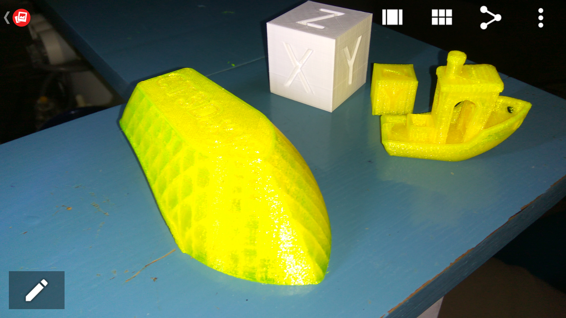

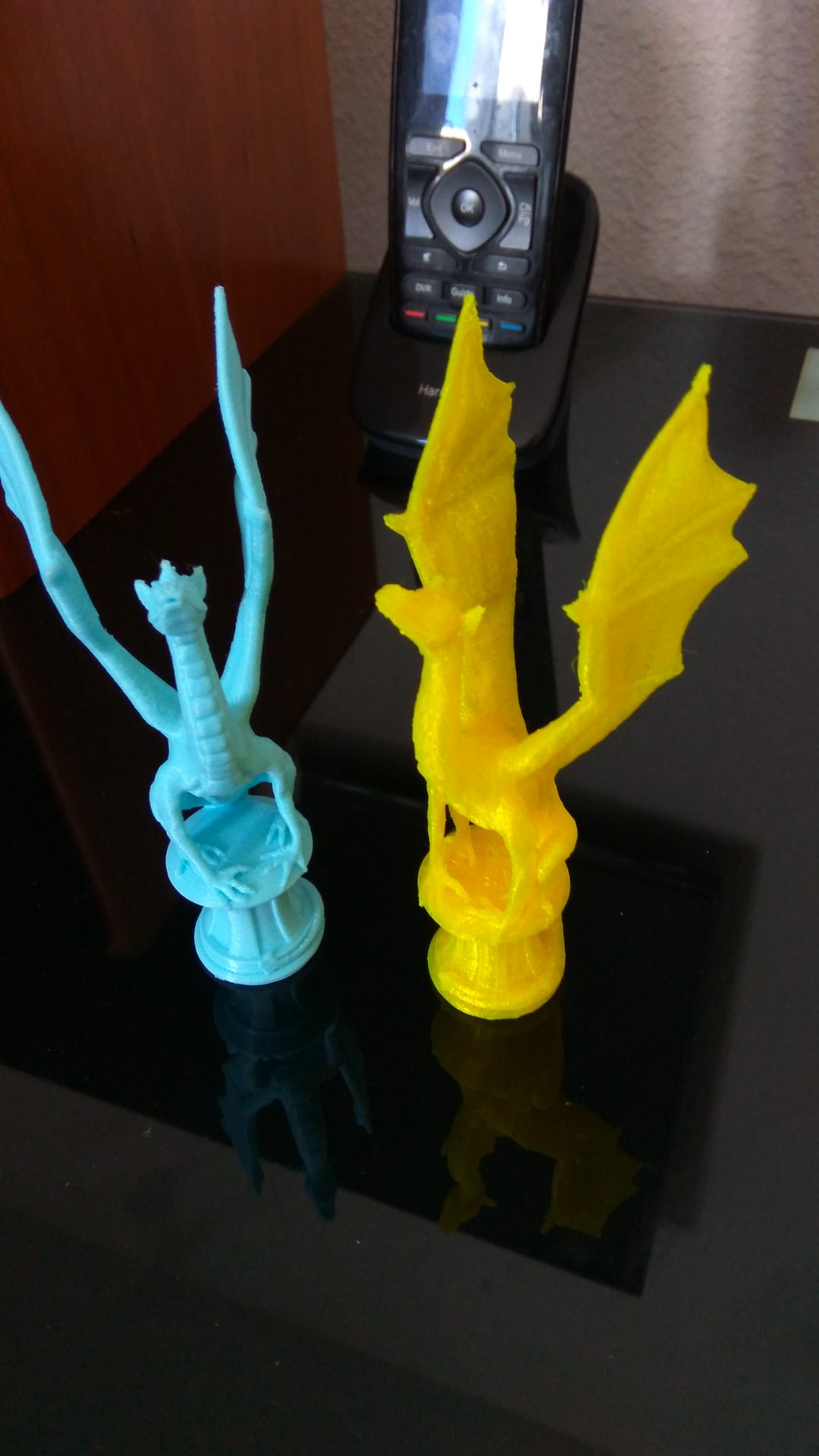

papa50 Posté(e) Octobre 22, 2018 Auteur Partager Posté(e) Octobre 22, 2018 Un gros dé en cours xyz Hiii Lien vers le commentaire Partager sur d’autres sites More sharing options...

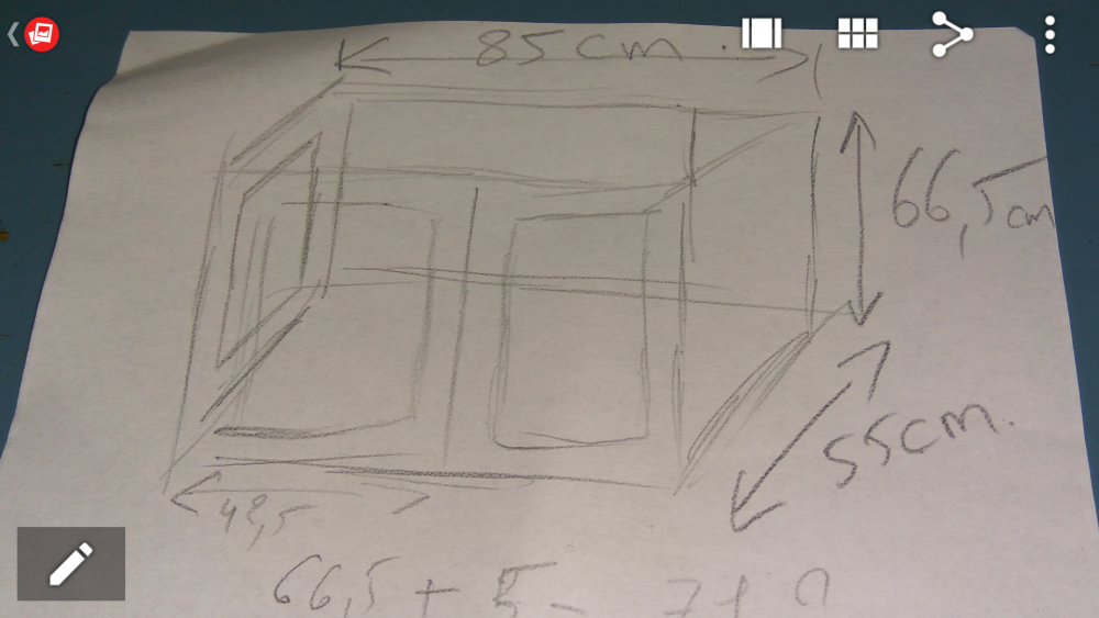

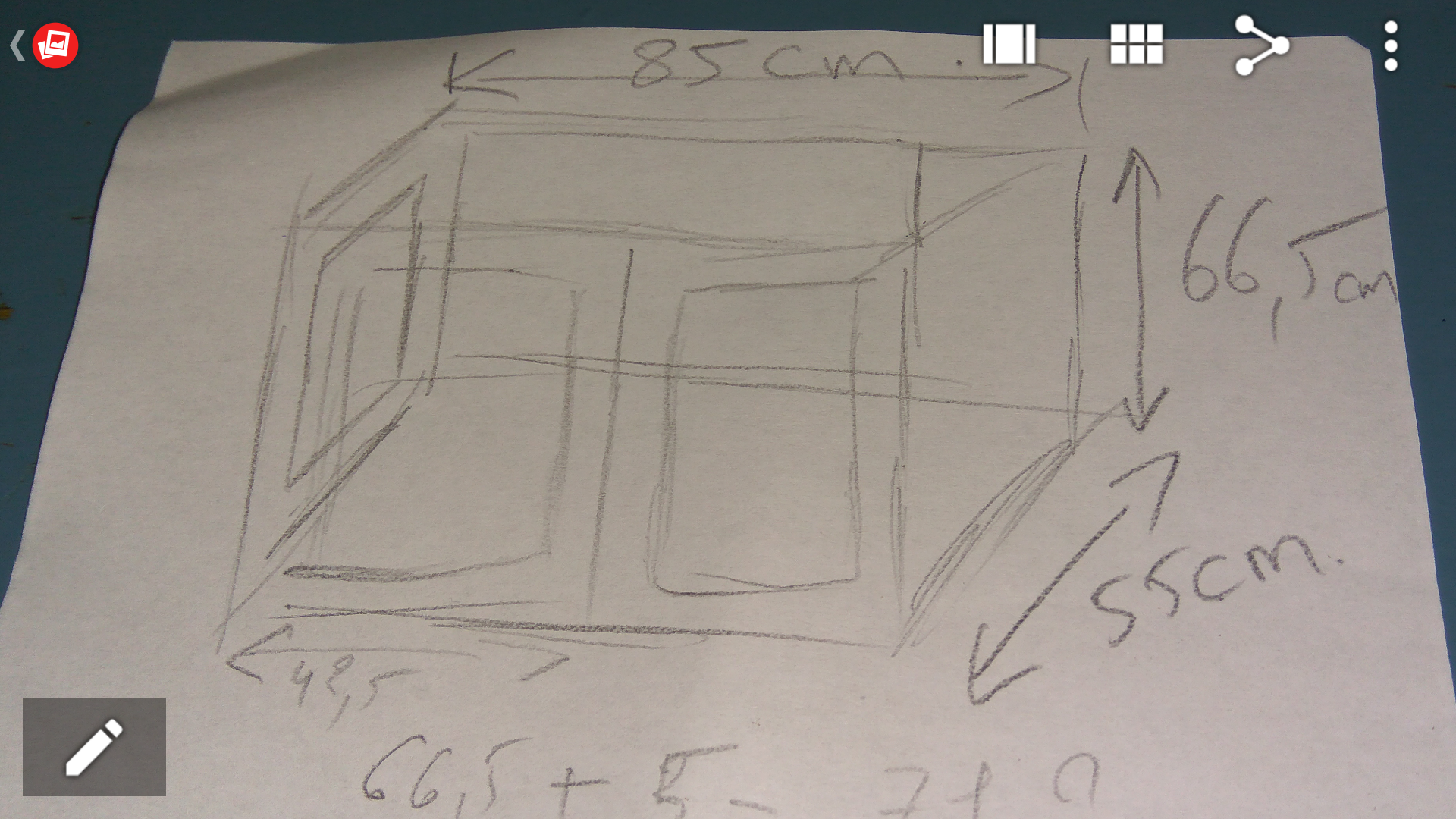

papa50 Posté(e) Octobre 22, 2018 Auteur Partager Posté(e) Octobre 22, 2018 (modifié) Croquis de couffin 2 Avec ouverture à gauche en plexiglas, pour pouvoir surveiller, et intervenir si sûrement besoin Modifié (le) Octobre 22, 2018 par papa50 3 Lien vers le commentaire Partager sur d’autres sites More sharing options...

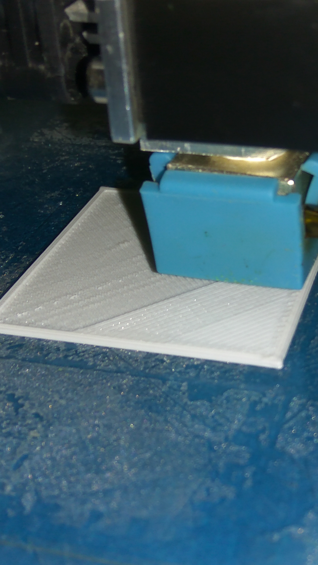

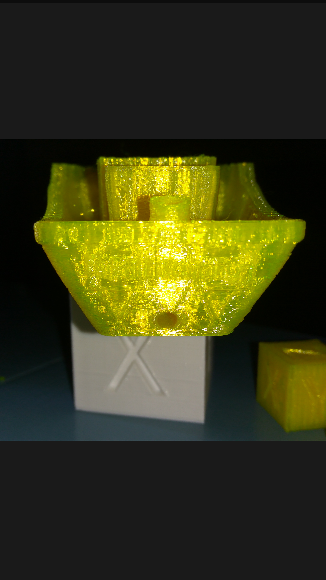

papa50 Posté(e) Octobre 22, 2018 Auteur Partager Posté(e) Octobre 22, 2018 J'attaque un big benchy, juste pour confirmer en jaune Toujours en petg sans ventilo ni rétractation Promis demain les photos!! Lien vers le commentaire Partager sur d’autres sites More sharing options...
Maeke Posté(e) Octobre 22, 2018 Partager Posté(e) Octobre 22, 2018 sans ventilation, j'ai peur qu'il ait un aspect "trop cuit", le petg A besoin de ventilation sinon il reste mou lorsque les couches supérieurs sont appliquées.. 1 Lien vers le commentaire Partager sur d’autres sites More sharing options...
papa50 Posté(e) Octobre 22, 2018 Auteur Partager Posté(e) Octobre 22, 2018 (modifié) Tu as peut-être raison, je vais me coucher, Demain, le résultat!! , bonne soirée fiston merci pour ta rapidité de disponibilité pour m'aider !!, dans cette longue aventure, qui va finir dans un garage, au chaud Modifié (le) Octobre 22, 2018 par papa50 Lien vers le commentaire Partager sur d’autres sites More sharing options...

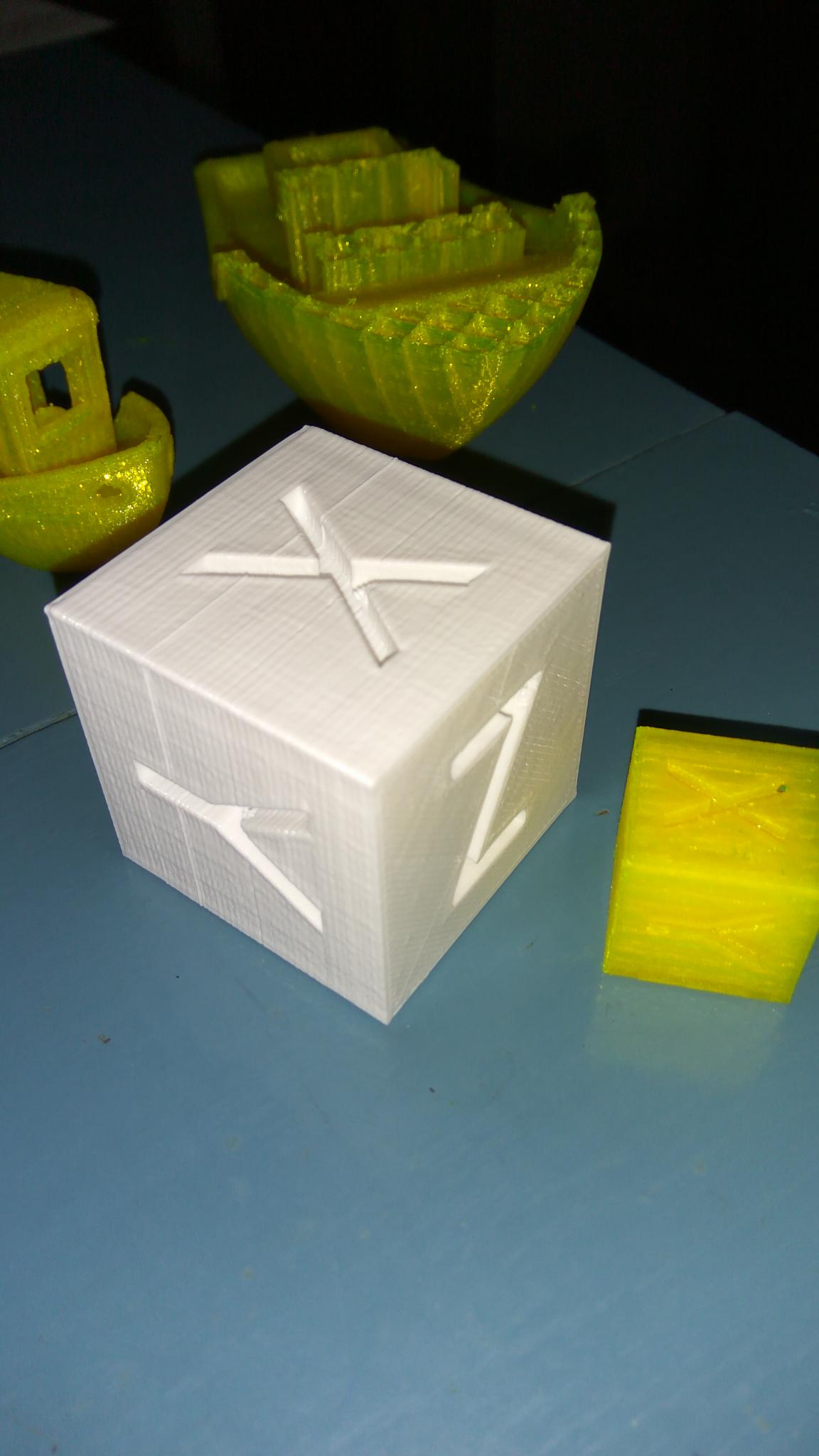

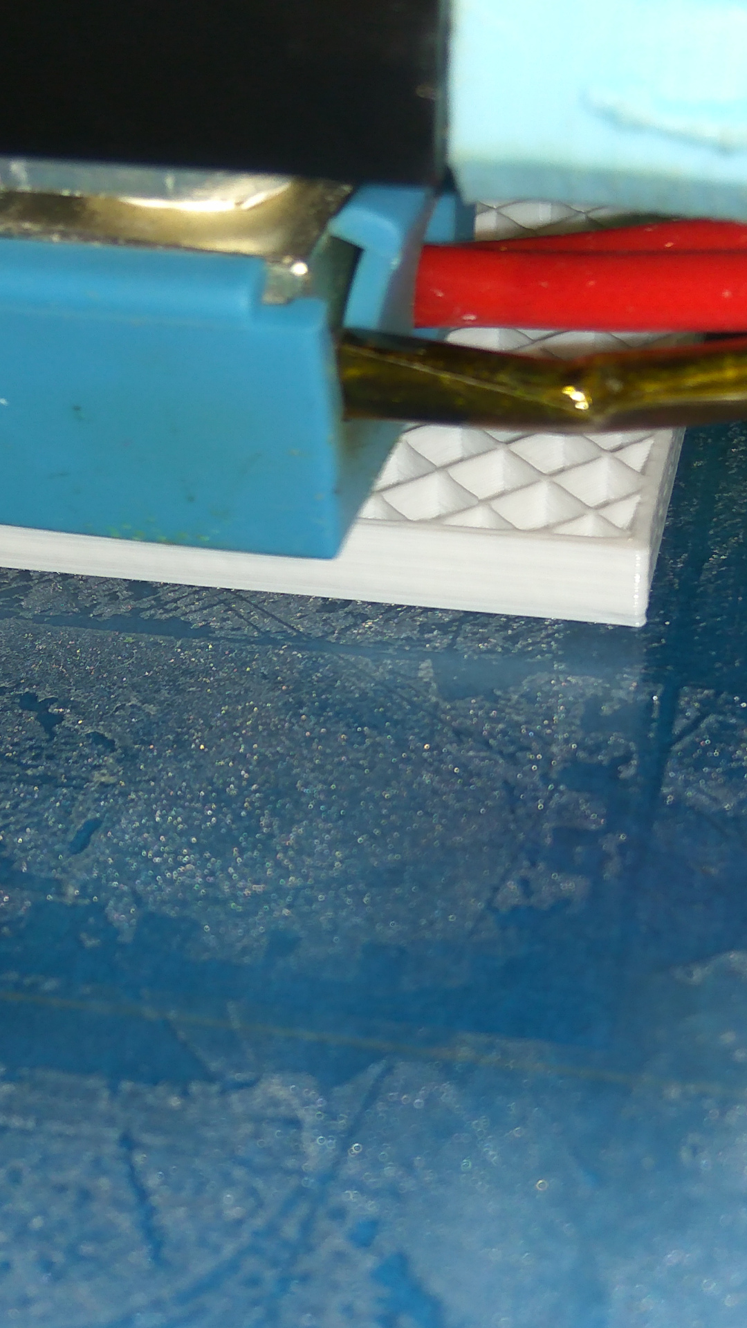

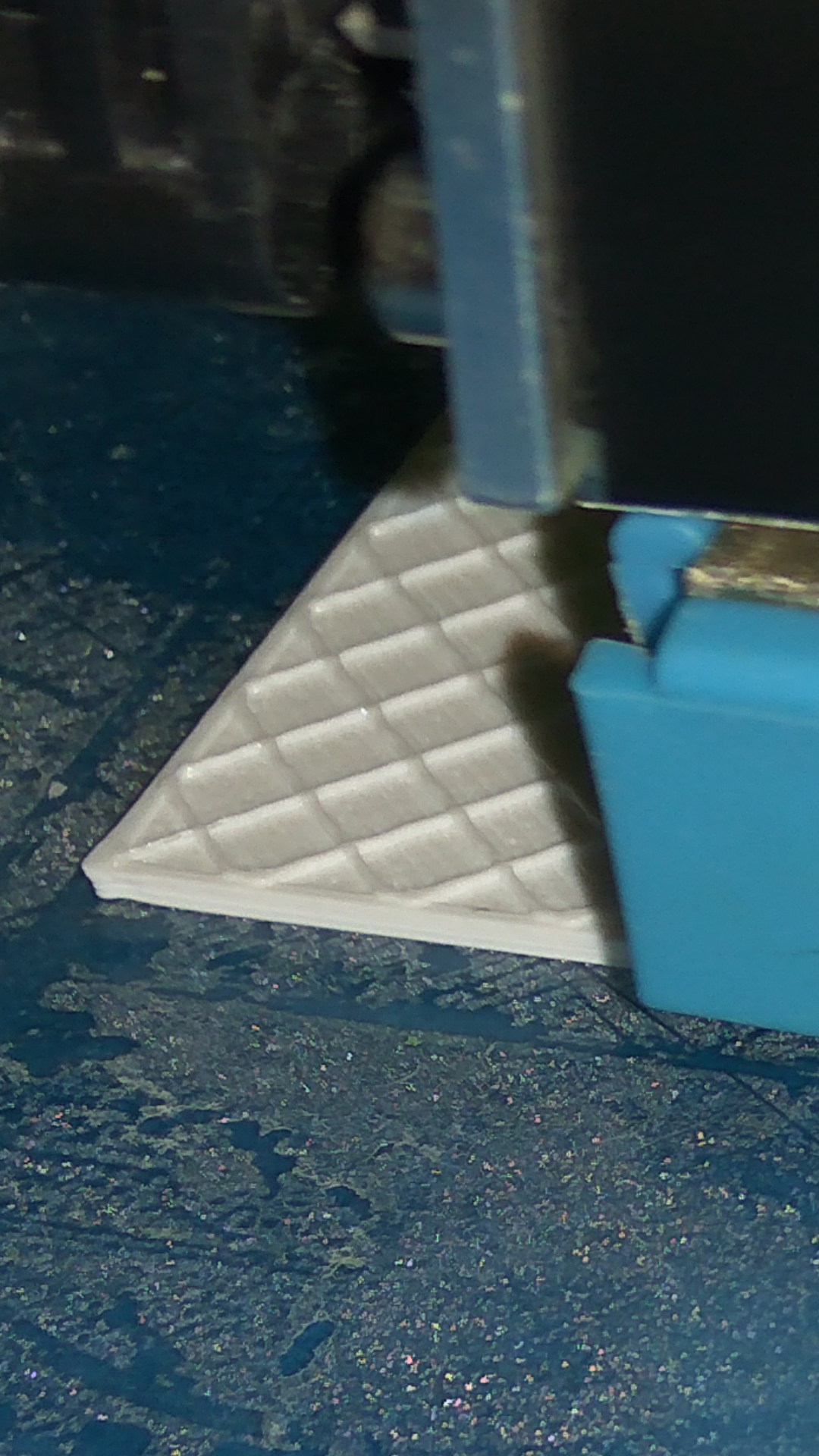

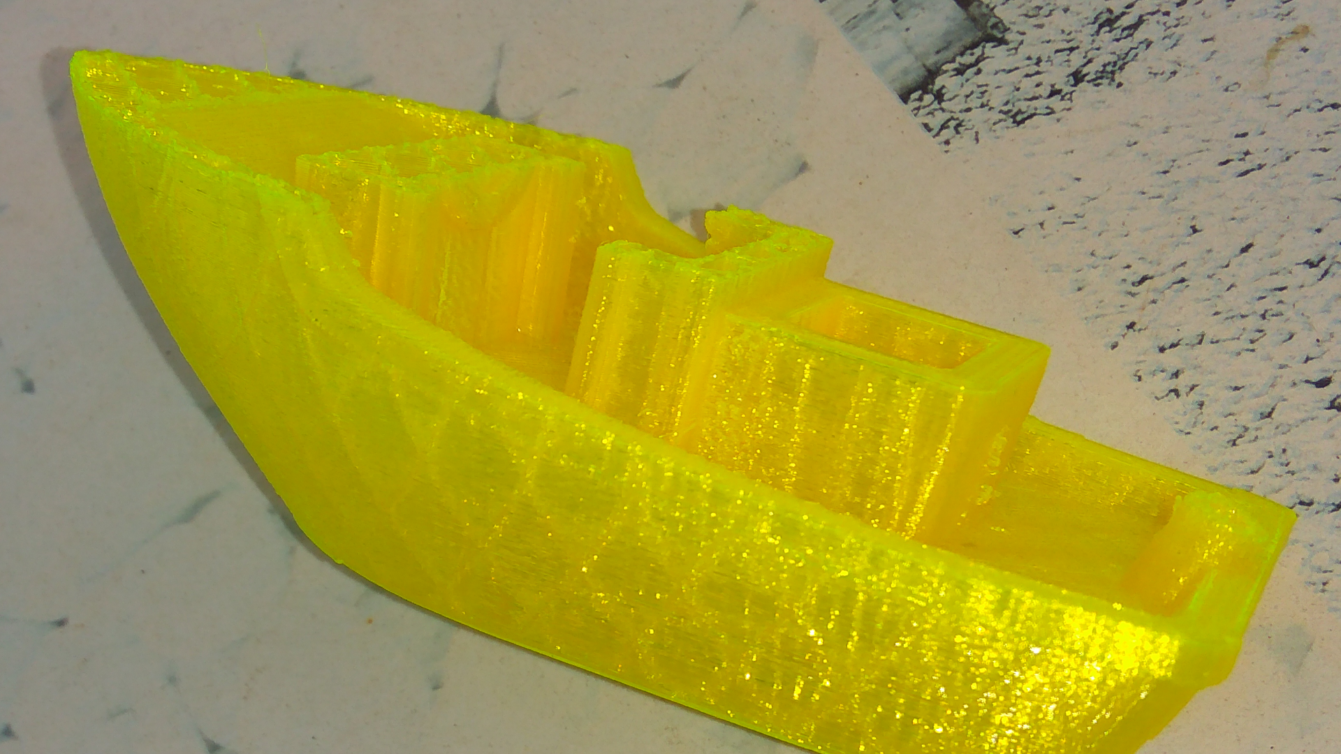

papa50 Posté(e) Octobre 23, 2018 Auteur Partager Posté(e) Octobre 23, 2018 (modifié) donc voila le résultat une jolie épave quand même, la pièce n'a pas été nettoyée, brut de coffrage une impression parfaite sans défaut , ( qui irait bien dans un aquarium Hiiiii..) il y'a eu un arrêt d'extrusion de filament pendant 1 cm de hauteur , et quand je suis arrivé , la reprise de l’extrusion venait de reprendre devant mes yeux dans le vide ? -pas de ventilo -pas de rétractation vitesse 50m/s , plateau a 60° , buse 235° d’où ça peux venir ? Modifié (le) Octobre 23, 2018 par papa50 Lien vers le commentaire Partager sur d’autres sites More sharing options...
papa50 Posté(e) Octobre 23, 2018 Auteur Partager Posté(e) Octobre 23, 2018 (modifié) Dimensions 40*40*40.2 Modifié (le) Octobre 23, 2018 par papa50 Lien vers le commentaire Partager sur d’autres sites More sharing options...
papa50 Posté(e) Octobre 23, 2018 Auteur Partager Posté(e) Octobre 23, 2018 Je relance un dragon, ce qui est étonnant, je n'ai pas touché à l'extrudeur et ça repart, je n'ai pas eu le filament de contour ? Lien vers le commentaire Partager sur d’autres sites More sharing options...
Maeke Posté(e) Octobre 23, 2018 Partager Posté(e) Octobre 23, 2018 Pour ton arrêt d'extrusion, revois le serrage de la vis. 1 Lien vers le commentaire Partager sur d’autres sites More sharing options...
papa50 Posté(e) Octobre 23, 2018 Auteur Partager Posté(e) Octobre 23, 2018 il y a 12 minutes, Maeke a dit : Pour ton arrêt d'extrusion, revois le serrage de la vis. Merci !! En plein jour, Jolie pièce non ? 1 Lien vers le commentaire Partager sur d’autres sites More sharing options...
Maeke Posté(e) Octobre 23, 2018 Partager Posté(e) Octobre 23, 2018 Eh eh, une fois bien calibrée elle va avoir du répondant cette Yellow Widow 1 1 Lien vers le commentaire Partager sur d’autres sites More sharing options...

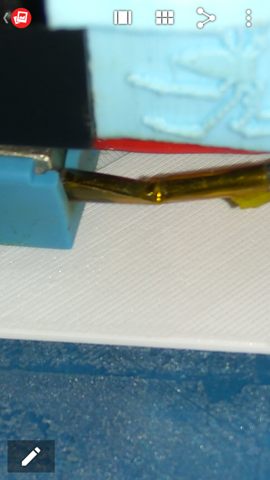

papa50 Posté(e) Octobre 23, 2018 Auteur Partager Posté(e) Octobre 23, 2018 4 Lien vers le commentaire Partager sur d’autres sites More sharing options...

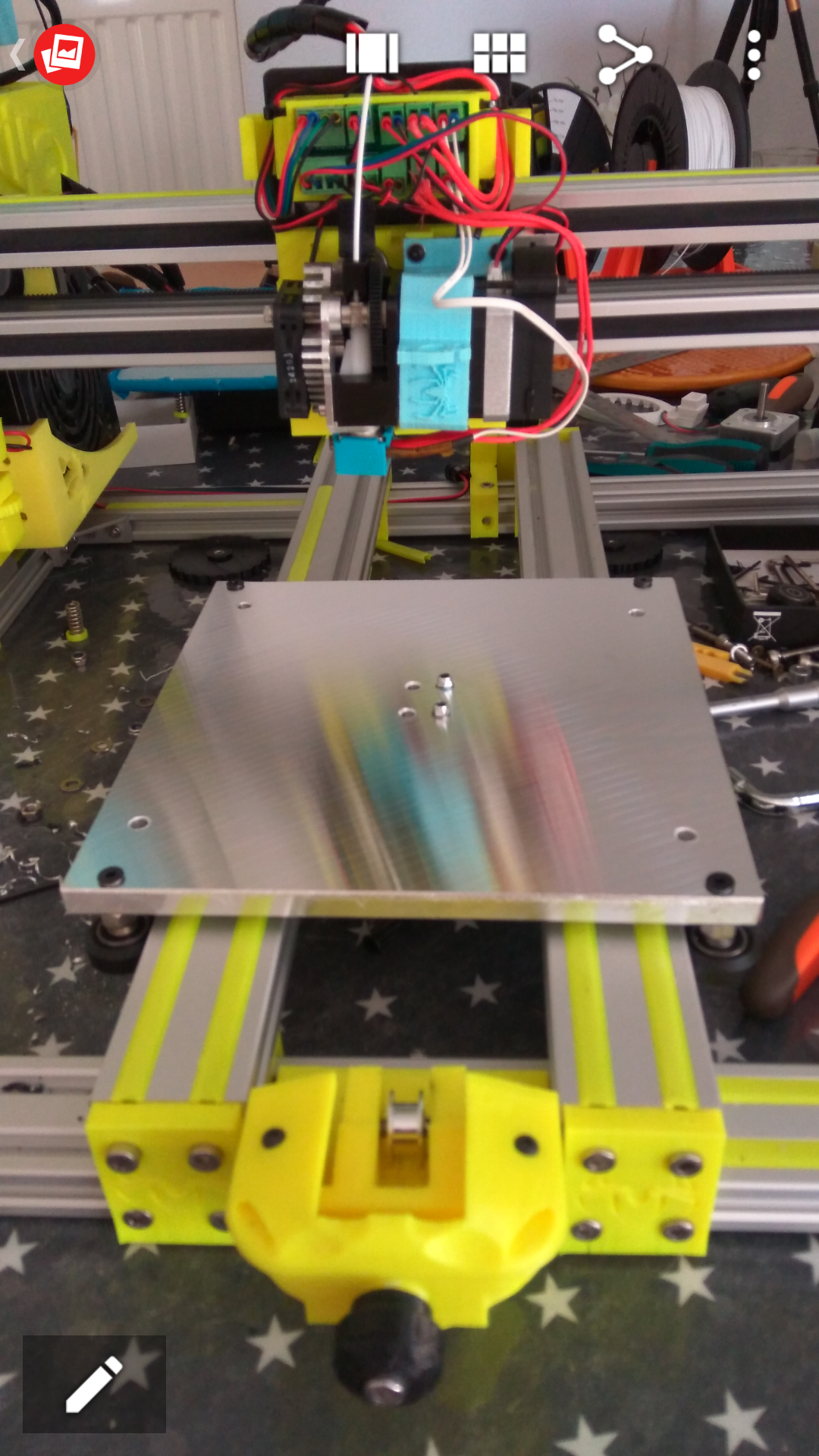

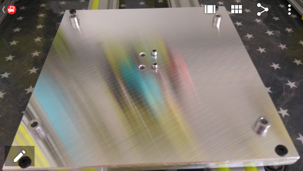

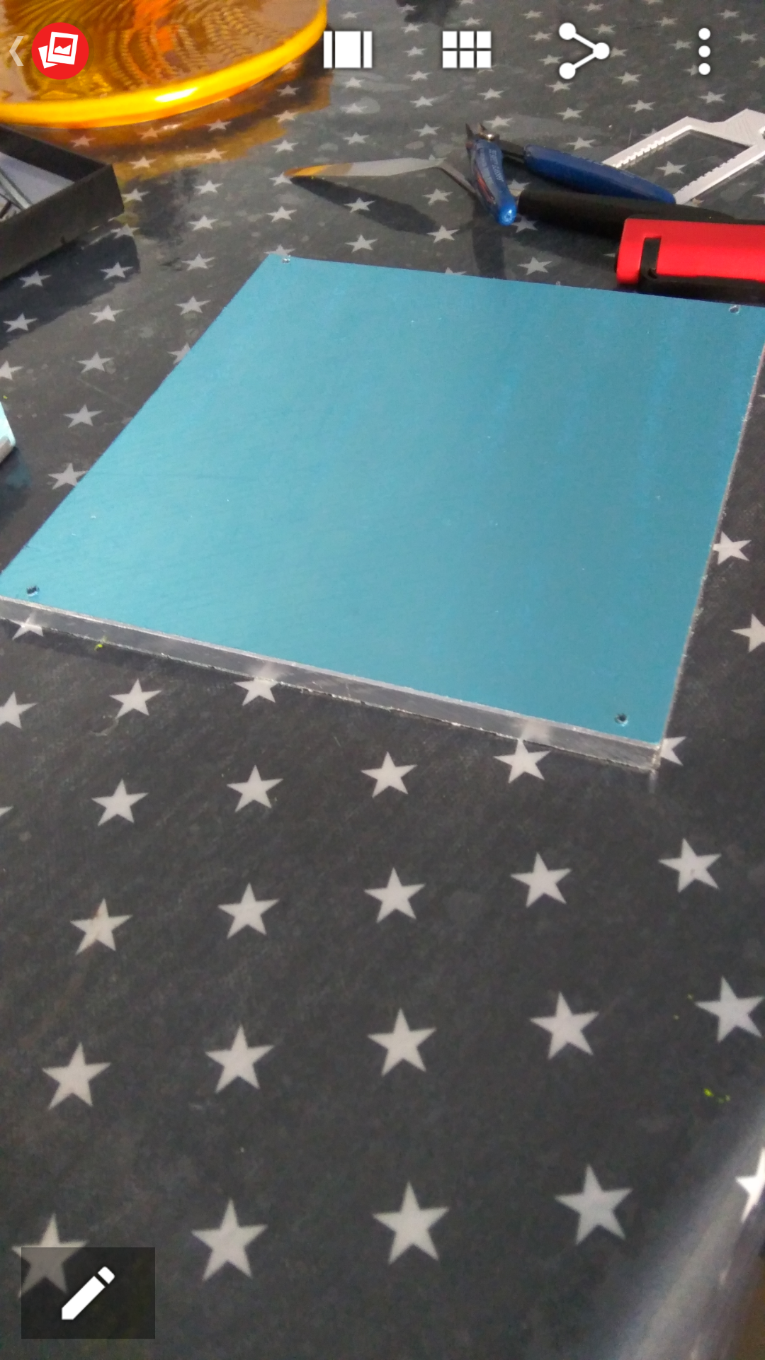

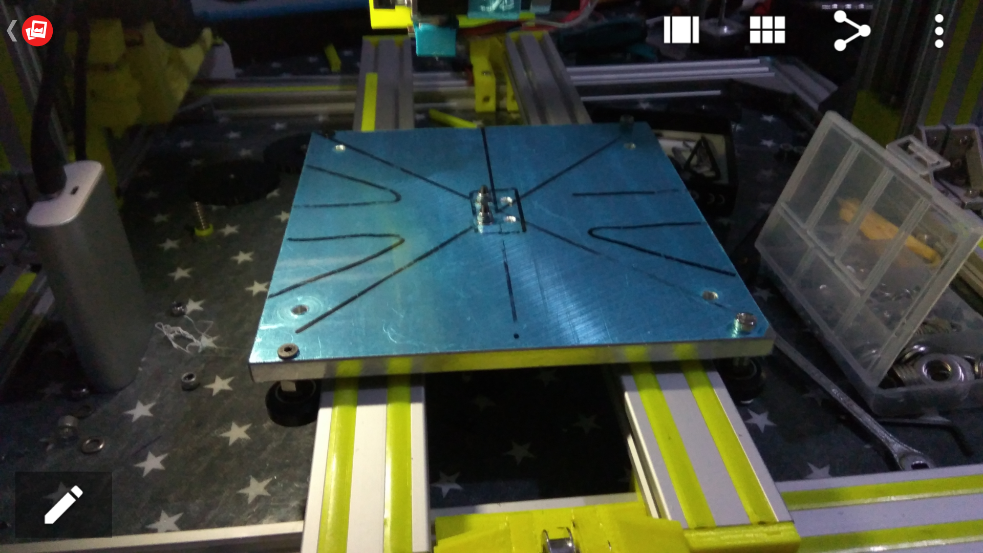

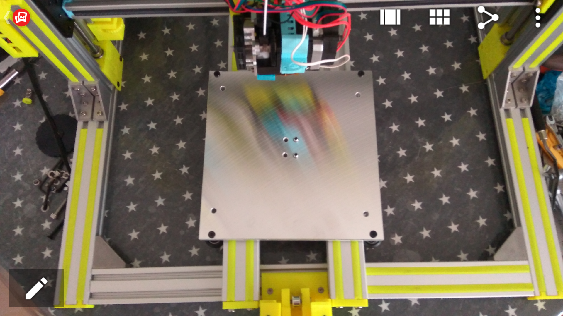

papa50 Posté(e) Octobre 23, 2018 Auteur Partager Posté(e) Octobre 23, 2018 @MaekeJe viens de recevoir et percer ma plaque alu 10mm d'épaisseur Ça devrait pas plier ce coup là 2 Lien vers le commentaire Partager sur d’autres sites More sharing options...
Maeke Posté(e) Octobre 23, 2018 Partager Posté(e) Octobre 23, 2018 Par contre ne risque t-elle pas d'être un peu lourde? Lien vers le commentaire Partager sur d’autres sites More sharing options...
papa50 Posté(e) Octobre 23, 2018 Auteur Partager Posté(e) Octobre 23, 2018 il y a 23 minutes, Maeke a dit : Par contre ne risque t-elle pas d'être un peu lourde? On verra bien !! Si il faut je prendrais le même moteur que le Z Lien vers le commentaire Partager sur d’autres sites More sharing options...

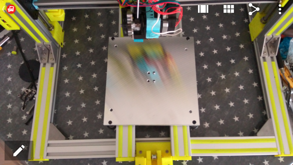

papa50 Posté(e) Octobre 24, 2018 Auteur Partager Posté(e) Octobre 24, 2018 Un glissement de malade !!, aucun jeu franchement je pense pas que le moteur va souffrir Elle c'est pris quand même 900gr de plus hiiiiii 3 Lien vers le commentaire Partager sur d’autres sites More sharing options...
mikebzh44 Posté(e) Octobre 24, 2018 Partager Posté(e) Octobre 24, 2018 Le truc de malade !!! 3 Lien vers le commentaire Partager sur d’autres sites More sharing options...
dedefr Posté(e) Octobre 24, 2018 Partager Posté(e) Octobre 24, 2018 coucou le poids n'est pas trop lourd pour les roue ? tu crain pas qu'à la longue elles auront du jeu ? telles sont les deux questions que je me pose. . . Lien vers le commentaire Partager sur d’autres sites More sharing options...
papa50 Posté(e) Octobre 24, 2018 Auteur Partager Posté(e) Octobre 24, 2018 (modifié) Franchement je pense pas ! Il y'a vraiment très peu d'efforts, c'est ça qui est dingue !! Le poids aussi m'a fait peur, mais c'est tellement précis que, je m'inquiète pas En plus les roues et roulements ça coûte pas grand chose, si il faut changer, Je peux tenir deux changements encore, j'ai du stock Modifié (le) Octobre 24, 2018 par papa50 Lien vers le commentaire Partager sur d’autres sites More sharing options...
papa50 Posté(e) Octobre 24, 2018 Auteur Partager Posté(e) Octobre 24, 2018 Nettoyage fait, si ma avait vue le perçage sur la table du salon!!! Je vous dis pas !!!! 2 Lien vers le commentaire Partager sur d’autres sites More sharing options...
papa50 Posté(e) Octobre 24, 2018 Auteur Partager Posté(e) Octobre 24, 2018 Petites entretoises alu 2 Lien vers le commentaire Partager sur d’autres sites More sharing options...
Maeke Posté(e) Octobre 24, 2018 Partager Posté(e) Octobre 24, 2018 C'est officiellement un tank. 1 Lien vers le commentaire Partager sur d’autres sites More sharing options...
mikebzh44 Posté(e) Octobre 24, 2018 Partager Posté(e) Octobre 24, 2018 Oui, c'est plus la YelloWidow, c'est la YellowBertha 1 Lien vers le commentaire Partager sur d’autres sites More sharing options...
