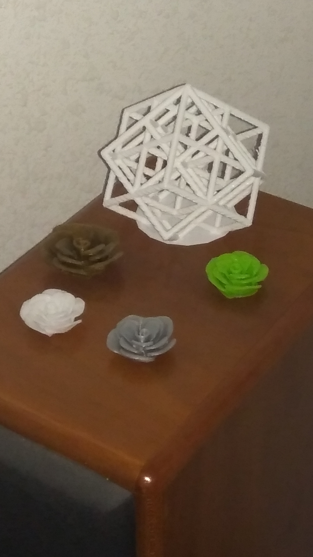

Trop dur ce truc en PETG 🙄

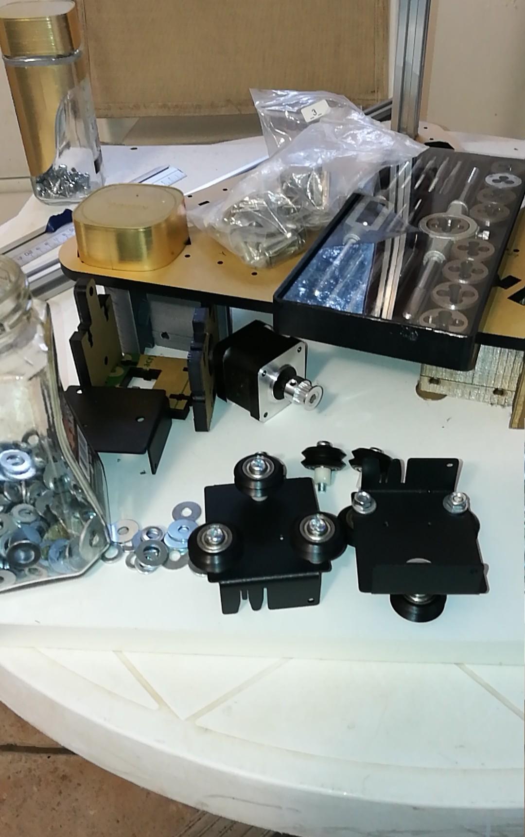

connais pas ces roues  .
quelqu un a des recommandations pour eviter les mauvaises surprises ?
Bonsoir, tu as eu une notice de montage quand même ?
si tu parle du "cube", c'est quand même un torture test.
je parle pas de montage mais de mauvaise surprise jean . par exemple un roulement etait en dehors de 3 mm .
il est rentré mais si il y a un effort lateral rien l empeche de ressortir.

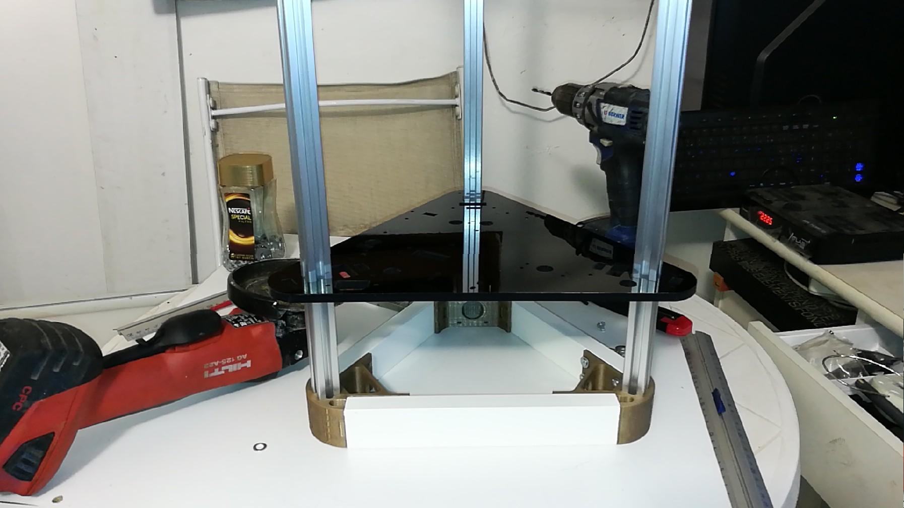

en attendant ce sera mieux comme ca . plateau acrylique doublé  d alu 20x40

ouais fixation  moteur est dans le mauvais sens pour la rigidité. la ca fait chateau de cartes.

Bon on va dire que pour le prix, tu en as pour ton argent, mais vraiment pour ce prix, pas pour 20€ de plus.
c est ce que j ai deit dés le depart. bon peut etre pas 20 euros 😆 disons 30 .

Ouais et l'utilisation des écrous en guise d'entretoise sur la carte mère.....

font ch.... les chintoks . besoin de decaler poulie courroie de 3mm pas moyen . collées va savoir avec quoi et pourqoi . je change les 3 moteurs.
