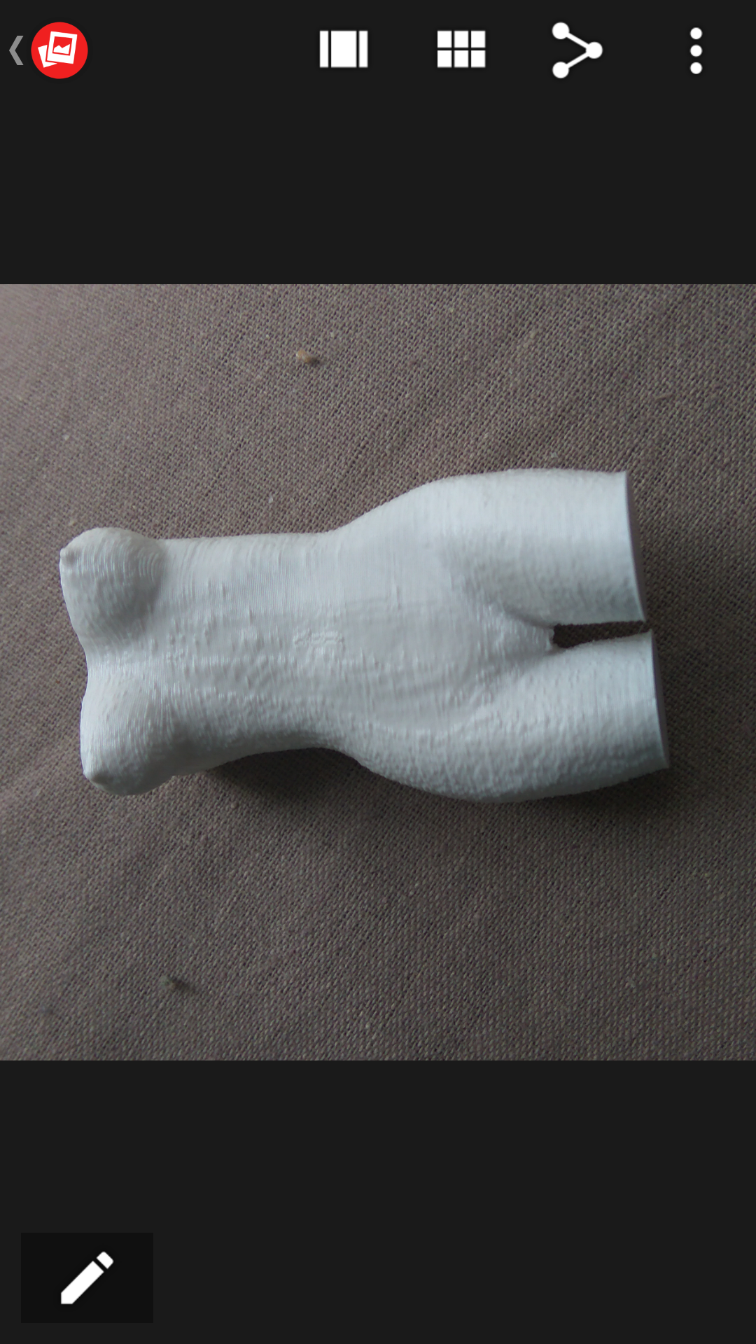

papa50 Posté(e) Octobre 28, 2018 Auteur Posté(e) Octobre 28, 2018 (modifié) il y a 6 minutes, Maeke a dit : renafout' Fiston ça vient de quoi ce défaut, Stp ne me dit pas rien à foutre Modifié (le) Octobre 28, 2018 par papa50 1
Maeke Posté(e) Octobre 28, 2018 Posté(e) Octobre 28, 2018 (modifié) mon premier réflexe c'est de te dire qu'elle a la lèpre, mais la réaction du passionné me dis que tu as de la surextrusion. PS, j'ai modifié ma réponse précédente. Modifié (le) Octobre 28, 2018 par Maeke 1
papa50 Posté(e) Octobre 28, 2018 Auteur Posté(e) Octobre 28, 2018 à l’instant, Maeke a dit : mon premier réflexe c'est de te dire qu'elle a la lèpre, mais la réaction du passionné me dis que tu as de la surextrusion. Hiii je suis à 7
Maeke Posté(e) Octobre 28, 2018 Posté(e) Octobre 28, 2018 (modifié) à l’instant, papa50 a dit : Hiii je suis à 7 euuuuh, non, tu confonds les paramètres là. Essais de baisser un peu le flot Modifié (le) Octobre 28, 2018 par Maeke 1

veeger Posté(e) Octobre 28, 2018 Posté(e) Octobre 28, 2018 il y a 9 minutes, papa50 a dit : Fiston ça vient de quoi ce défaut, Stp ne me dit pas rien à foutre si c etait sur extrusion ce serait partout or je vois une hanche tout a fait potable . irregularité de l extrusion possible apres ca peut etre n importe quoi peut etre meme un stl pas clean. yoyo en temperature. temperature trop haute ... 1

papa50 Posté(e) Octobre 28, 2018 Auteur Posté(e) Octobre 28, 2018 il y a 5 minutes, veeger a dit : si c etait sur extrusion ce serait partout or je vois une hanche tout a fait potable . irregularité de l extrusion possible apres ca peut etre n importe quoi peut etre meme un stl pas clean. yoyo en temperature. temperature trop haute ... J'ai mis 230° les formes sont nickels Même les petits tétons
papa50 Posté(e) Octobre 28, 2018 Auteur Posté(e) Octobre 28, 2018 il y a 16 minutes, Maeke a dit : euuuuh, non, tu confonds les paramètres là. Essais de baisser un peu le flot J'ai mis 95 % on verra à la prochaine impression
