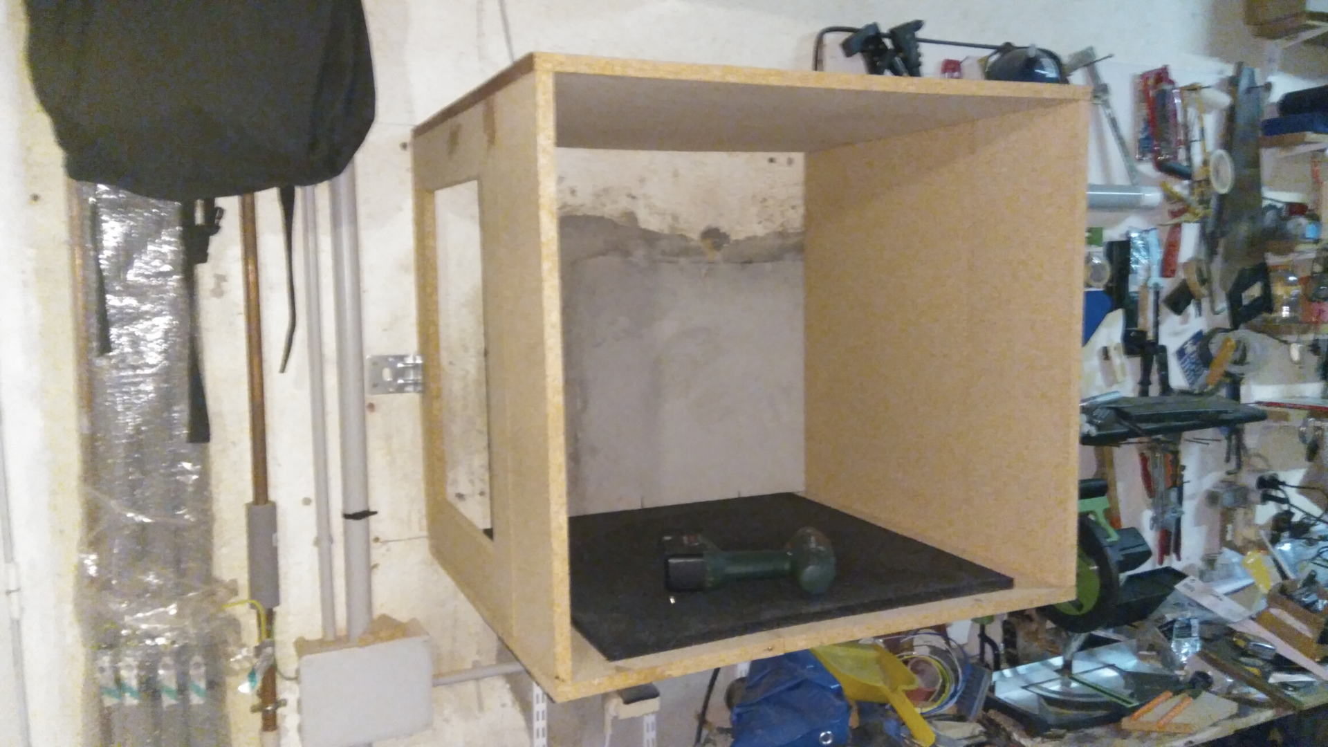

Maeke Posté(e) Octobre 30, 2018 Partager Posté(e) Octobre 30, 2018 Il y a 12 heures, papa50 a dit : ce sera assez solide pour le poids de la bête? Lien vers le commentaire Partager sur d’autres sites More sharing options...
papa50 Posté(e) Octobre 30, 2018 Auteur Partager Posté(e) Octobre 30, 2018 il y a 21 minutes, Maeke a dit : ce sera assez solide pour le poids de la bête? Oui, il y a 3 doubles rails en dessous, fixé sur le dessus aussi ,et les côtés, avec de la vis de 60mm Lien vers le commentaire Partager sur d’autres sites More sharing options...

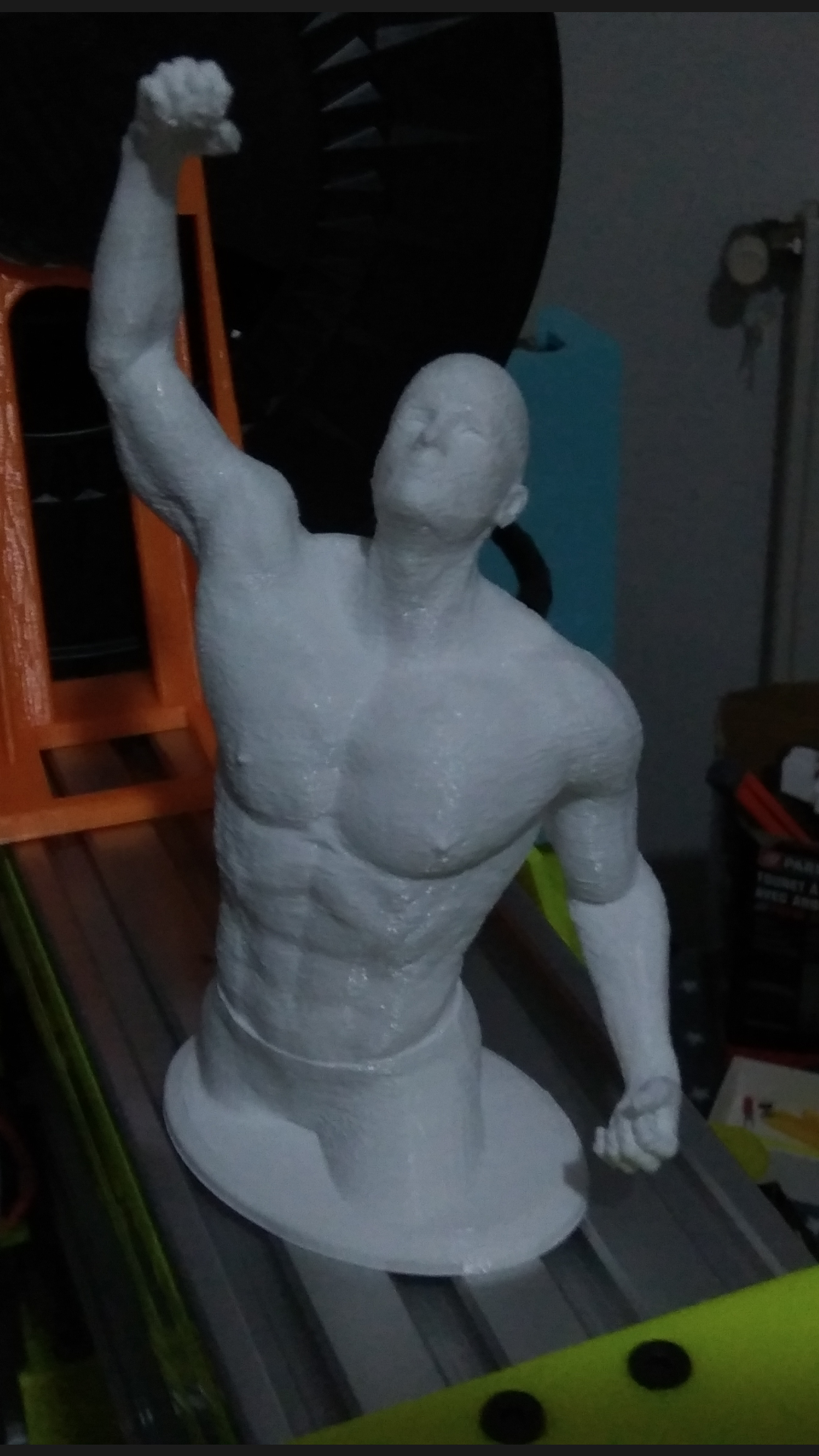

Maeke Posté(e) Octobre 30, 2018 Partager Posté(e) Octobre 30, 2018 Les deux parties de mon fillenium malcon sont imprimées, maintenant il faut que j'ajuste la taille des pièces d'alignement et d'assemblage. Lien vers le commentaire Partager sur d’autres sites More sharing options...
papa50 Posté(e) Octobre 30, 2018 Auteur Partager Posté(e) Octobre 30, 2018 à l’instant, Maeke a dit : Les deux parties de mon fillenium malcon sont imprimées, maintenant il faut que j'ajuste la taille des pièces d'alignement et d'assemblage. Donc c'est impossible en 1 morceau alors ? Lien vers le commentaire Partager sur d’autres sites More sharing options...
Maeke Posté(e) Octobre 30, 2018 Partager Posté(e) Octobre 30, 2018 (modifié) Il y a 1 heure, papa50 a dit : Donc c'est impossible en 1 morceau alors ? techniquement si, c'est possible, mais l'arrière est plat dans ce cas, j'ai préféré la version en deux parties dont la surface de contact au plateau est plus grande et dont l'arrière n'a pas été tronqué. Edit: jonction effectuée, le raccord n'est pas parfait mais pas trop mauvais non plus, plus qu'à imprimer le support pour l'exposer. Plus tard je collerais l'avant et l'arrière, histoire que ça ne bouge plus. Modifié (le) Octobre 30, 2018 par Maeke 1 Lien vers le commentaire Partager sur d’autres sites More sharing options...

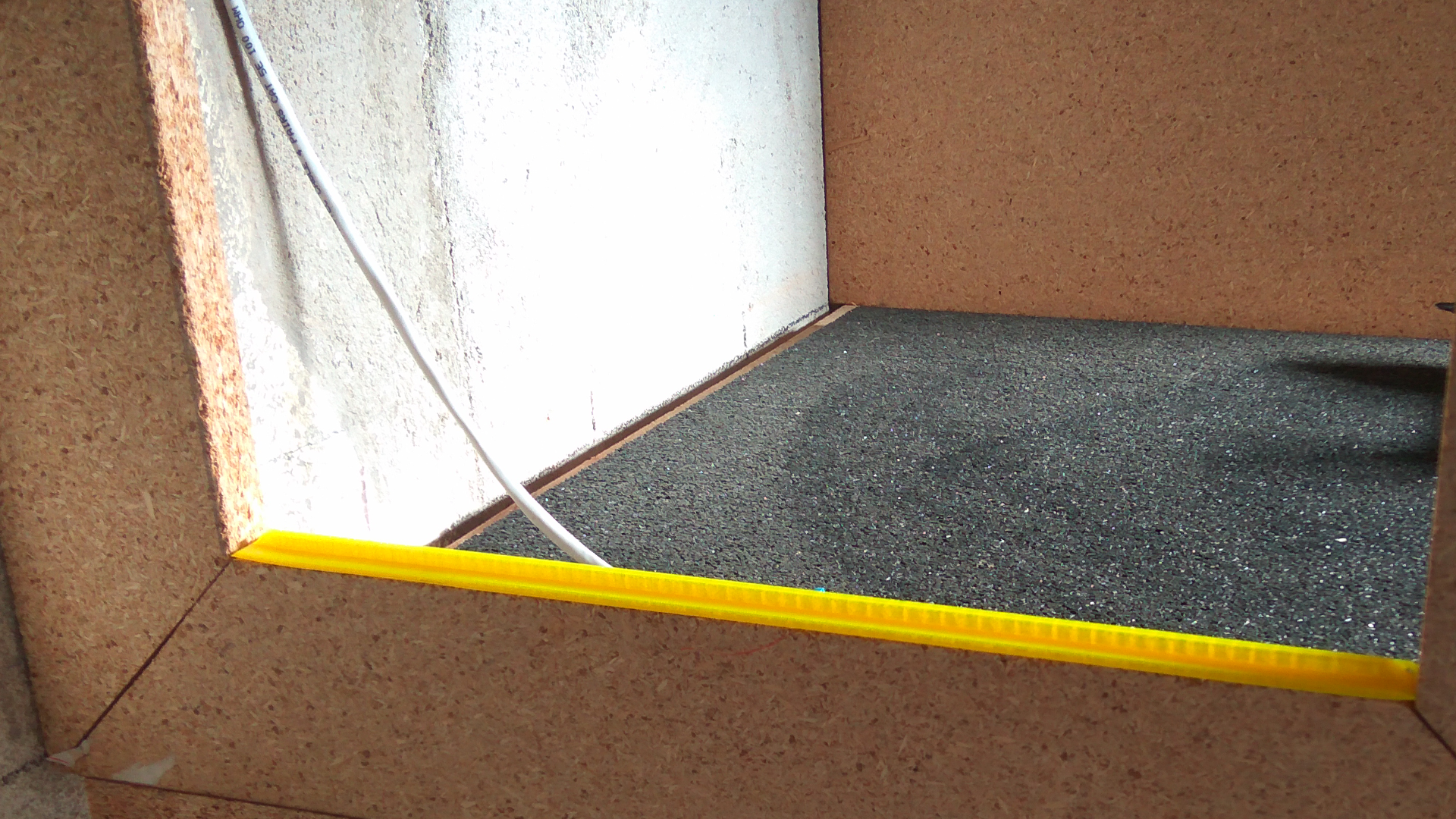

papa50 Posté(e) Octobre 30, 2018 Auteur Partager Posté(e) Octobre 30, 2018 Voilà ma fixation plexi 2 Lien vers le commentaire Partager sur d’autres sites More sharing options...
