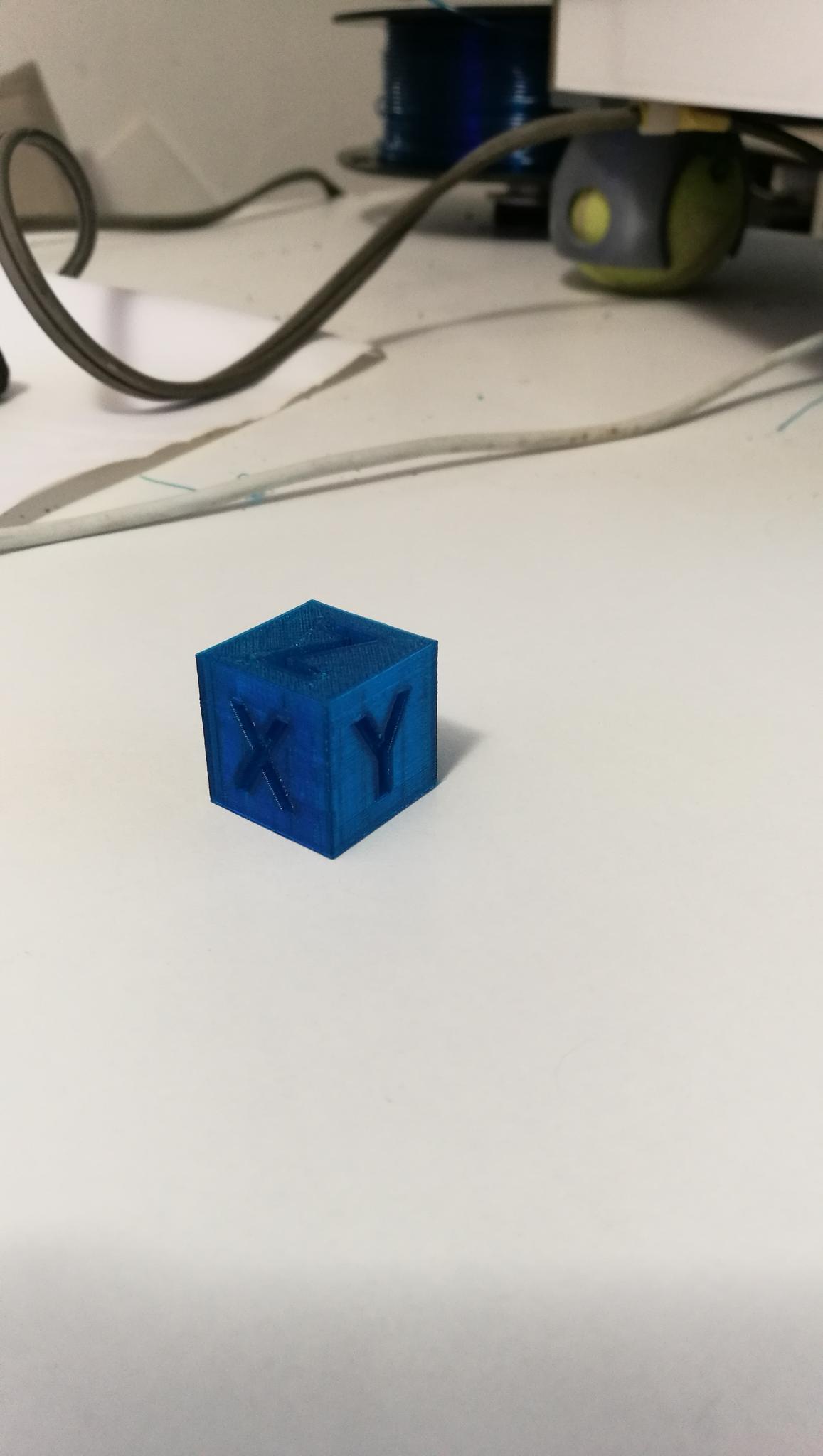

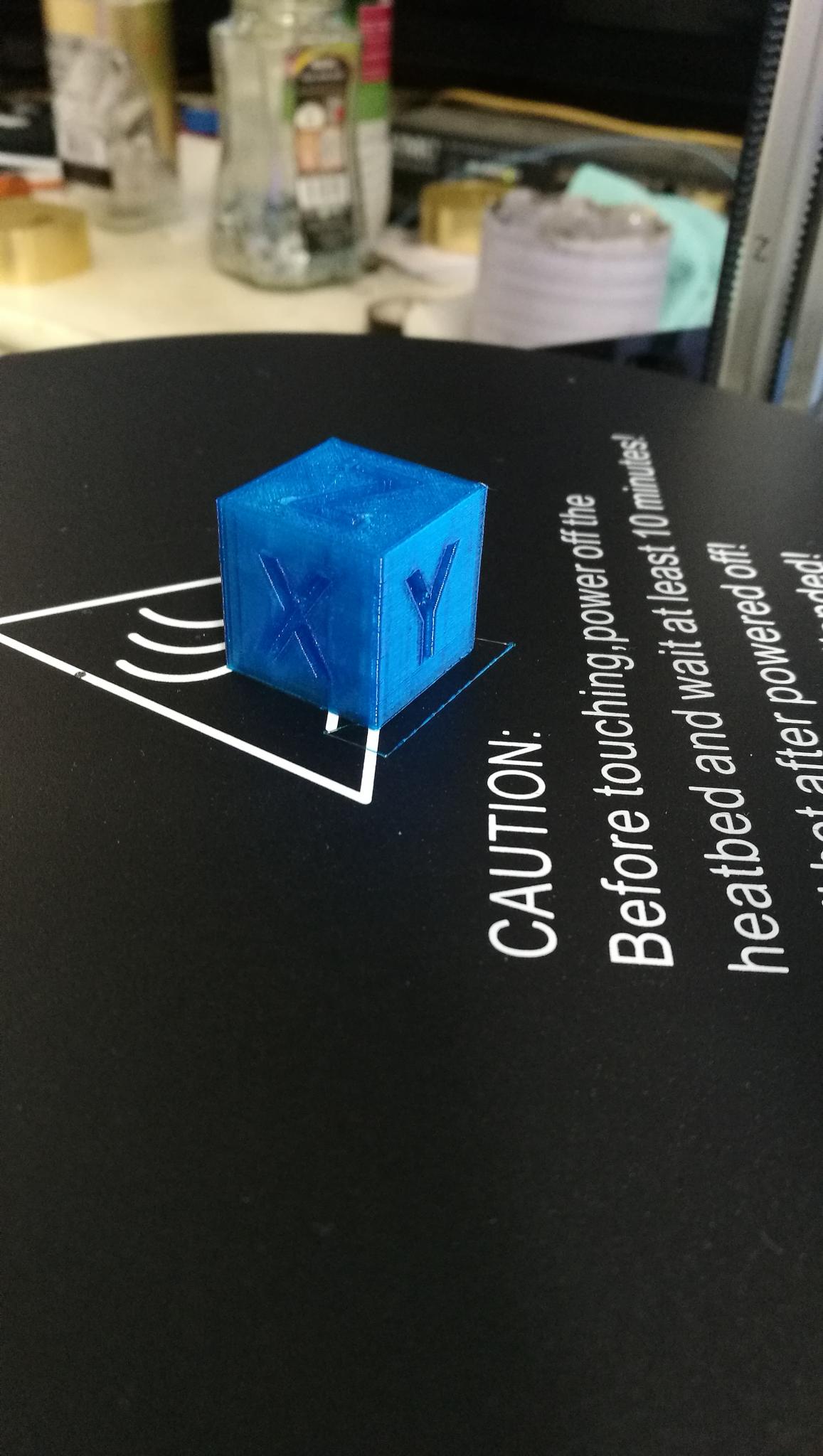

veeger Posté(e) Octobre 31, 2018 Partager Posté(e) Octobre 31, 2018 (modifié) resultat des courses premiere impression cube xyz . petg 225/50 . layer 0.2 . epaisseurs 0.8 infill 10% . vitesse 50. retractation 40/4. ma foi c est tres convaincant pour une premiere impression avec des params fast print juste une minuscule coulure sur le x et sans cheuveux du tout je pense enfermer celle la dans un caisson elle sera dediée au petg et abs . voila c est validé pour la chintok (pleonasme) pas chere Modifié (le) Octobre 31, 2018 par veeger 2 Lien vers le commentaire Partager sur d’autres sites More sharing options...

papa50 Posté(e) Octobre 31, 2018 Auteur Partager Posté(e) Octobre 31, 2018 il y a 39 minutes, veeger a dit : resultat des courses premiere impression cube xyz . petg 225/50 . layer 0.2 . epaisseurs 0.8 infill 10% . vitesse 50. retractation 40/4. ma foi c est tres convaincant pour une premiere impression avec des params fast print juste une minuscule coulure sur le x et sans cheuveux du tout je pense enfermer celle la dans un caisson elle sera dediée au petg et abs . voila c est validé pour la chintok (pleonasme) pas chere Respect, papi 1 Lien vers le commentaire Partager sur d’autres sites More sharing options...
jeanhub Posté(e) Octobre 31, 2018 Partager Posté(e) Octobre 31, 2018 Il y a 1 heure, veeger a dit : resultat des courses premiere impression cube xyz . petg 225/50 . layer 0.2 . epaisseurs 0.8 infill 10% . vitesse 50. retractation 40/4. ma foi c est tres convaincant pour une premiere impression avec des params fast print juste une minuscule coulure sur le x et sans cheuveux du tout je pense enfermer celle la dans un caisson elle sera dediée au petg et abs . voila c est validé pour la chintok (pleonasme) pas chere Trop cool tu as quelle capacité d'impression ? Lien vers le commentaire Partager sur d’autres sites More sharing options...
veeger Posté(e) Octobre 31, 2018 Partager Posté(e) Octobre 31, 2018 180 x 320 . elle prend 30 cm de place a la base. Lien vers le commentaire Partager sur d’autres sites More sharing options...

veeger Posté(e) Octobre 31, 2018 Partager Posté(e) Octobre 31, 2018 @jeanhub j ai repris la structure . notamment la base avec de l alu 20x40. il y aura quand meme un peu de travail pour la rendre potable . j ai meme pas essayé l alim d origine . alimenté direct avec alim pc 600 watts. un mosfet . et quelques corrections par ci par la . comme les poulies en haut de la structure c etait un gag leur montage. a l heure qu il est le firmware est fermé . pas moyen de l avoir nulle part . comme on l a dit avec maeke a - de 120 euros c est acceptable . au dessus il vaut mieux prendre l anycubic kossel mini par exemple . vu passer a 180 euros mais cest une valeur sure je pense Lien vers le commentaire Partager sur d’autres sites More sharing options...
