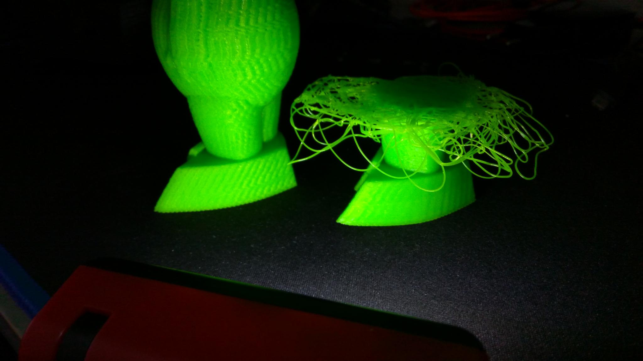

Maeke Posté(e) Février 15, 2018 Posté(e) Février 15, 2018 Pas forcément l'extrudeur lui-même çà peut venir aussi d'une impureté qui gène l'écoulement du plastique dans la buse, d'une irrégularité du diamètre du filament et d'autres petits soucis, mais il est vrai que l'extrudeur d'anet a un ressort un peu trop faible, et parfois l'étirer un peu ou le remplacer par un plus fort améliore pas mal les choses. 1

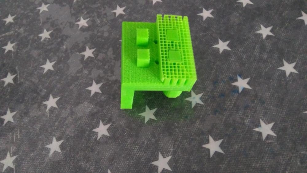

papa50 Posté(e) Février 15, 2018 Auteur Posté(e) Février 15, 2018 il y a 1 minute, Maeke a dit : Pas forcément l'extrudeur lui-même çà peut venir aussi d'une impureté qui gène l'écoulement du plastique dans la buse, d'une irrégularité du diamètre du filament et d'autres petits soucis, mais il est vrai que l'extrudeur d'anet a un ressort un peu trop faible, et parfois l'étirer un peu ou le remplacer par un plus fort améliore pas mal les choses. Regarde tu te souviens ma première impression à droite, pratiquement lisse et la deuxième à gauche les rayures ?
Maeke Posté(e) Février 15, 2018 Posté(e) Février 15, 2018 Sur celle de gauche c'est une combinaison de plusieurs petits défaut qui se corrigeront d'eux mêmes au fur et à mesure de tes upgrades.
papa50 Posté(e) Février 15, 2018 Auteur Posté(e) Février 15, 2018 il y a 4 minutes, Maeke a dit : Pas forcément l'extrudeur lui-même çà peut venir aussi d'une impureté qui gène l'écoulement du plastique dans la buse, d'une irrégularité du diamètre du filament et d'autres petits soucis, mais il est vrai que l'extrudeur d'anet a un ressort un peu trop faible, et parfois l'étirer un peu ou le remplacer par un plus fort améliore pas mal les choses. ce qui m’énerve , c"est que les bobines sont sur des roulements, ça se déroule tout seul , vraiment sans aucun effort
papa50 Posté(e) Février 15, 2018 Auteur Posté(e) Février 15, 2018 il y a 1 minute, Maeke a dit : Sur celle de gauche c'est une combinaison de plusieurs petits défaut qui se corrigeront d'eux mêmes au fur et à mesure de tes upgrades. je vais finir mon axe Y , on verra bien
Maeke Posté(e) Février 15, 2018 Posté(e) Février 15, 2018 Tu verras une nette amélioration dès que tu auras des courroies tendues. Et ne te fixes pas trop sur l'extrusion pour l'instant, çà aussi çà se corrigera en son temps, çà peut simplement venir d'un plastique qui n'est peut-être pas tip-top, essaies d'autres marques.
papa50 Posté(e) Février 15, 2018 Auteur Posté(e) Février 15, 2018 il y a 1 minute, Maeke a dit : Tu verras une nette amélioration dès que tu auras des courroies tendues. Et ne te fixes pas trop sur l'extrusion pour l'instant, çà aussi çà se corrigera en son temps, çà peut simplement venir d'un plastique qui n'est peut-être pas tip-top, essaies d'autres marques. le vert c'est du ANET le noir c'est du CAMEL ( chameau= bosses)

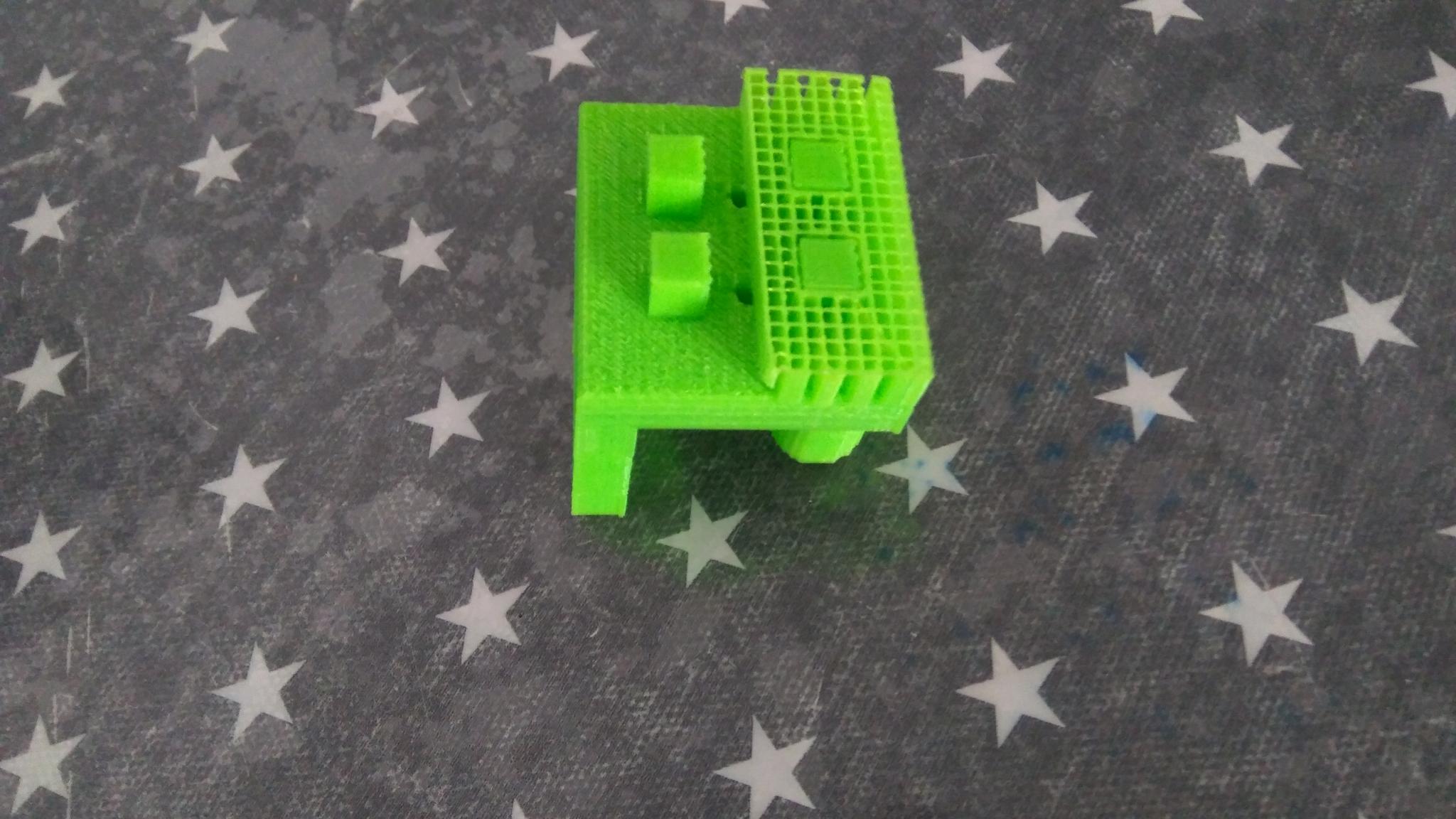

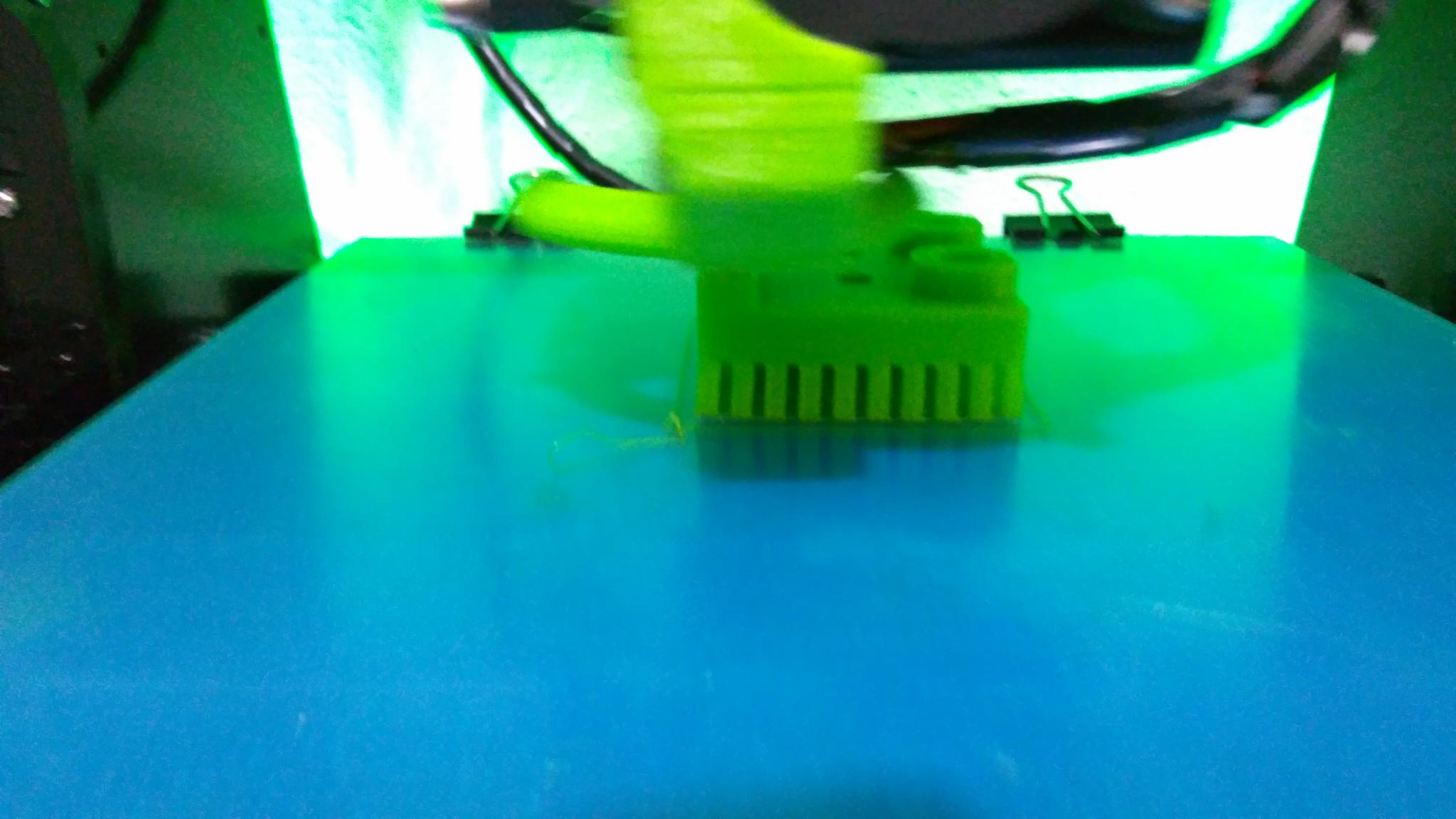

papa50 Posté(e) Février 15, 2018 Auteur Posté(e) Février 15, 2018 (modifié) il y a 13 minutes, Maeke a dit : sans surprise, les meilleurs du comparatif sont dans les plus chers, et il y a de nombreuses marques manquantes, mais on remarque quand même la présence d'un filament bon marché qui a été bien coté. effectivement ! Y'a pas de secret ,il faut y mettre le prix ! PS: sur ma pièce plus haut en vert , j'ai mis l'option plateau , les petits morceaux s’enlèvent facilement ou il faut couper à la pince ? merci !!!! Modifié (le) Février 15, 2018 par papa50
Maeke Posté(e) Février 15, 2018 Posté(e) Février 15, 2018 Ah, là, c'est très aléatoire, parfois il suffit d'appuyer dessus avec le doigt, parfois tu passes des heures à tout enlever.

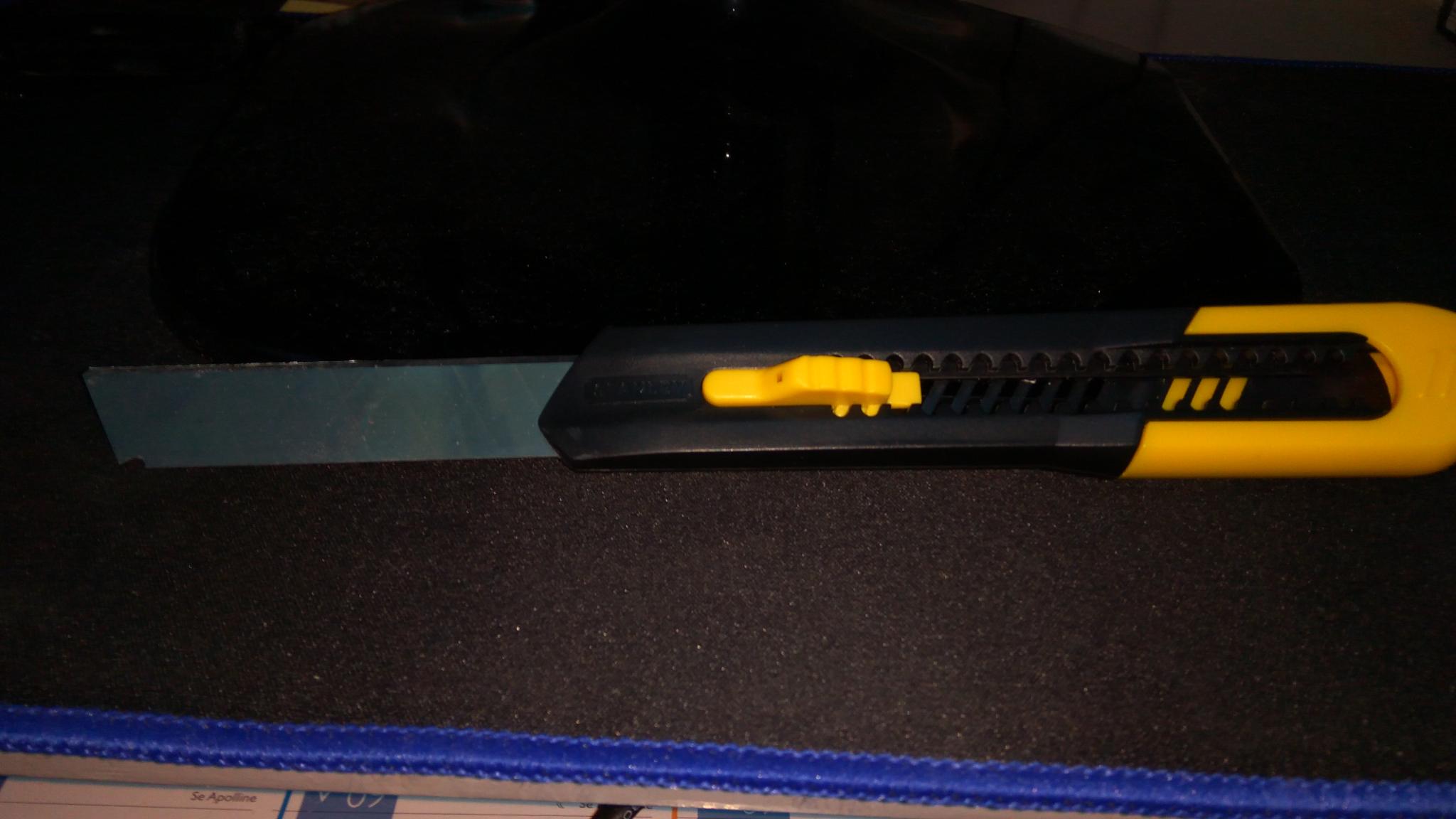

papa50 Posté(e) Février 15, 2018 Auteur Posté(e) Février 15, 2018 (modifié) il y a 6 minutes, Maeke a dit : Ah, là, c'est très aléatoire, parfois il suffit d'appuyer dessus avec le doigt, parfois tu passes des heures à tout enlever. je vais bien être occupe cette après midi je le sens !!! hiii... je voulais te dire , pour la pièce en noire d'hier , j'ai mis mon cutter juste au moment ou la buse est allée dans le vide , le temps de la premiers couche, est après nickel , j'ai triché , mais j'ai sauvé ma pièce , merci pour ton aide !!! mon fiston Modifié (le) Février 15, 2018 par papa50
Maeke Posté(e) Février 15, 2018 Posté(e) Février 15, 2018 (modifié) T'es pas le premier à sauver une pièce "on the fly" après avoir oublié les supports, mais avec un cutter c'est une première. PS, pour tes supports je peux me tromper mais j'ai l'impression qu'ils vont casser facilement. Modifié (le) Février 15, 2018 par Maeke 1

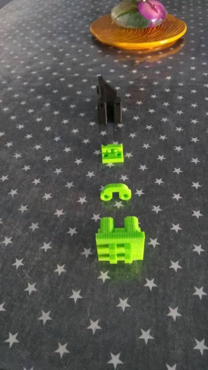

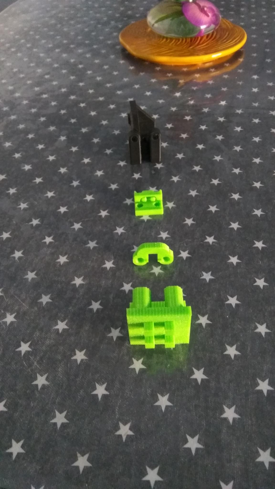

papa50 Posté(e) Février 15, 2018 Auteur Posté(e) Février 15, 2018 (modifié) il y a 4 minutes, Maeke a dit : T'es pas le premier à sauver une pièce "on the fly" après avoir oublié les supports, mais avec un cutter c'est une première. PS, pour tes supports je peux me tromper mais j'ai l'impression qu'ils vont casser facilement. Toujours avoir un bon cutter, hii Merci cutter, 8h00 d'impression de sauvé. ps : pour les supports j'ai bien regardé il y a un petit grillage très fin sur le bed !! Modifié (le) Février 15, 2018 par papa50
papa50 Posté(e) Février 15, 2018 Auteur Posté(e) Février 15, 2018 Franchement, la 3D je suis émerveillé, c'est magnifique, tout simplement trop bien !! Tu avais raison Maeke, ça s'enlève à la main !!
veeger Posté(e) Février 15, 2018 Posté(e) Février 15, 2018 (modifié) Yep papou. Meme un an après je me surprends encore a regarder l impression dans un état second. Vous en avez de la chance d être a la maison et bricoler. Fini de poser barreaux led sous les escaliers. Vivement la retraite Modifié (le) Février 15, 2018 par veeger 1
Maeke Posté(e) Février 15, 2018 Posté(e) Février 15, 2018 il y a une heure, papa50 a dit : Franchement, la 3D je suis émerveillé, c'est magnifique, tout simplement trop bien !! Tu avais raison Maeke, ça s'enlève à la main !! par contre va falloir enlever ces aspérités, surtout sur les 4 reliefs, ou ils risquent d'avoir du mal à passer.
