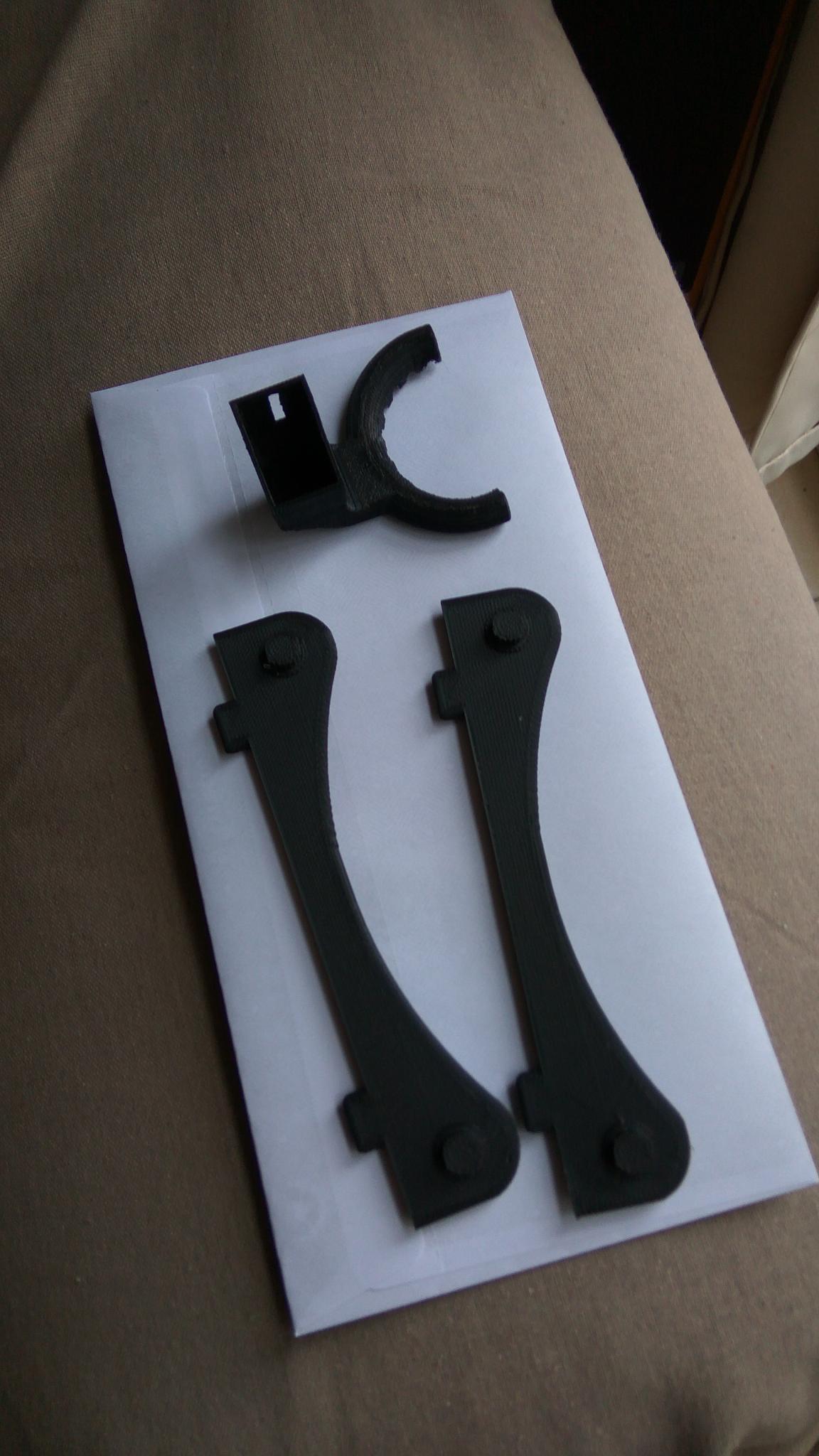

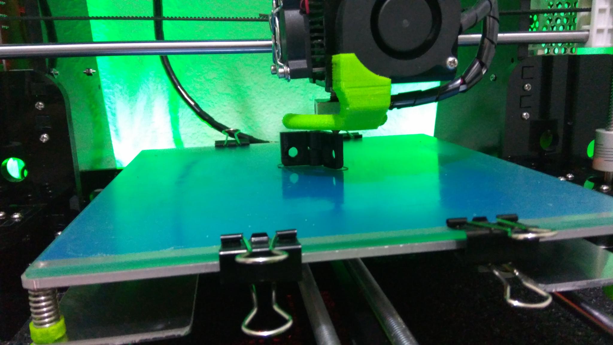

papa50 Posté(e) Février 17, 2018 Auteur Posté(e) Février 17, 2018 Impression de ce matin, mes plus belles pièces, jamais créés, Une stabilité et renfort du bébé nickel, Une imprimante sobre rien ne ce voit Je suis au ange, yessssss.... merci encore une fois à Maeke !!! 1
dedefr Posté(e) Février 17, 2018 Posté(e) Février 17, 2018 Maeke, ton enveloppe est prêteeeeeee ! ! ! ! !
Maeke Posté(e) Février 17, 2018 Posté(e) Février 17, 2018 (modifié) En fait il me l'a déjà envoyée. @papa50 Tu vois, je t'avais dit que ta qualité d'impression ferait un bon en avant avec des courroies tendues. Modifié (le) Février 17, 2018 par Maeke 1 1

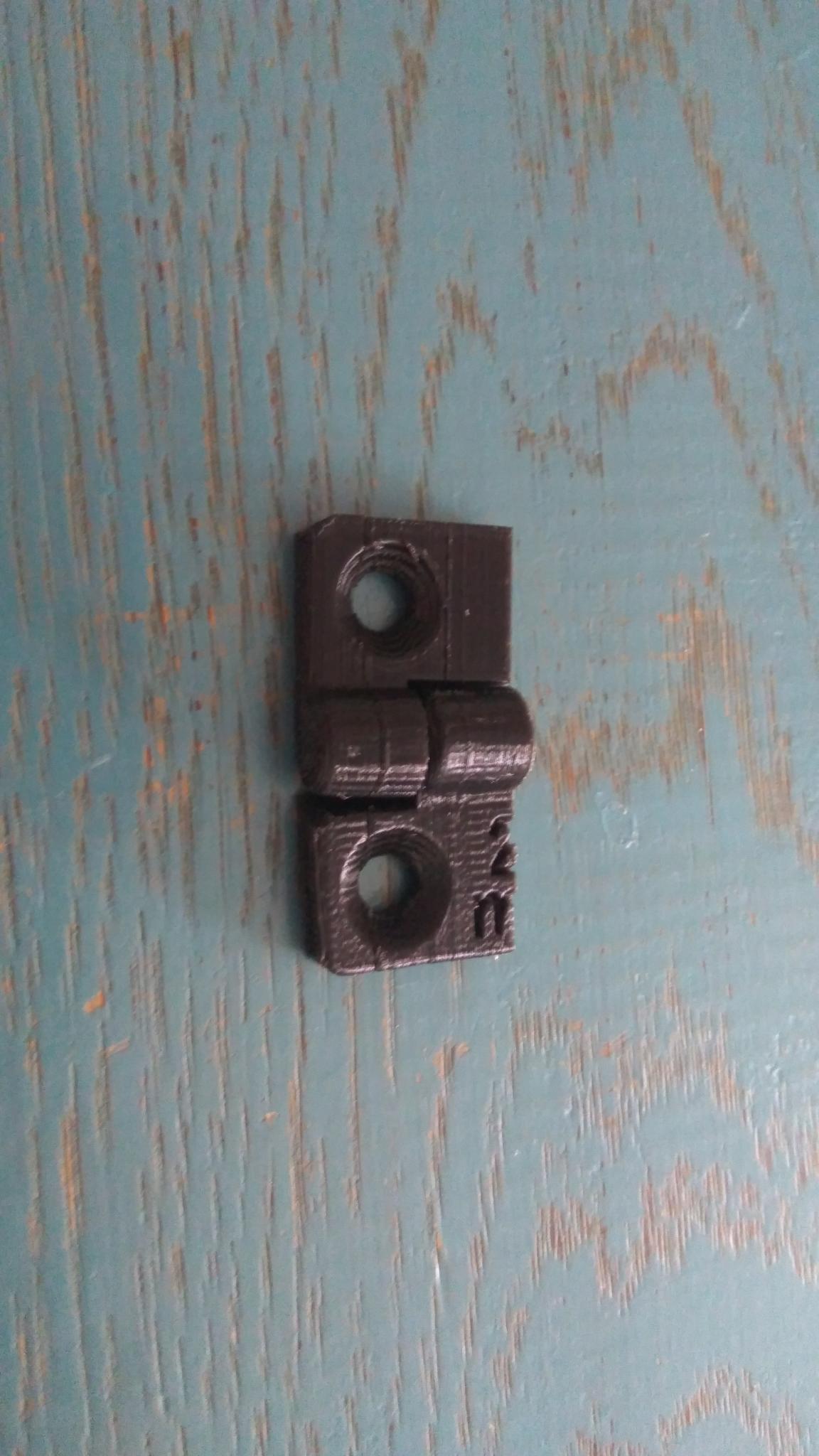

papa50 Posté(e) Février 17, 2018 Auteur Posté(e) Février 17, 2018 il y a 43 minutes, Maeke a dit : juste faire attention au moment ou tu branches les fils venant de l'alimentation sur la carte mère, la polarité a été inversée sur les derniers modèles par rapport à la vidéo faite par Anet. Pour le reste, entre les vidéos et le pdf se trouvant sur la carte micro SD fournie, tu es vraiment guidé pas à pas. mon PLA bois et blanc arrive , je me sens moins stressé , 1,1 KM de stock , je vais mieux @Maekej'ai commandé mon RPI3 sur AMAZON 31.25€ et j'ai collé un paypal dispute a gearb... ! j'imprime une charniere juste pour voir (pour ma porte plexi ) j'ose pas monter les 2 mosfets

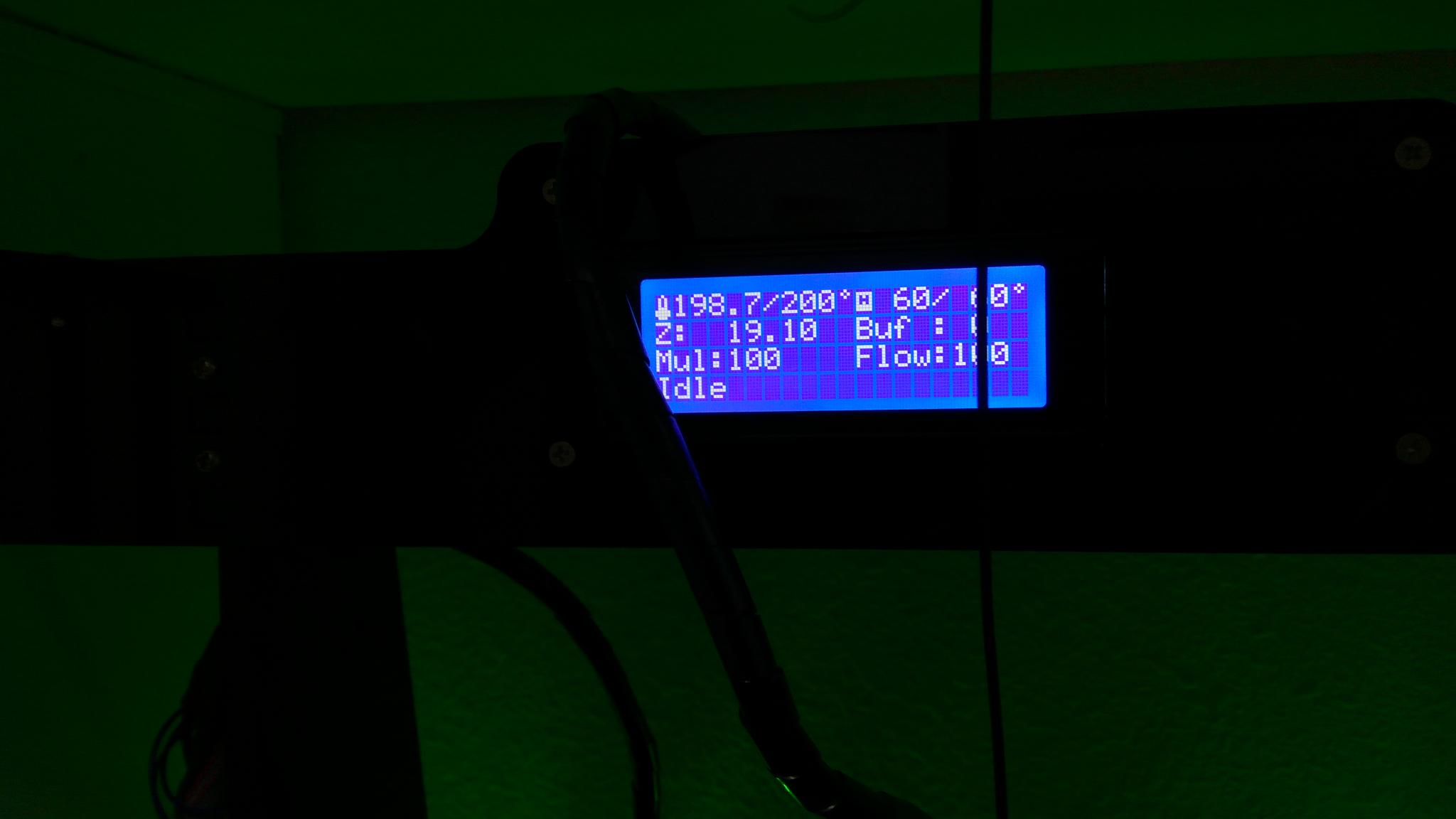

papa50 Posté(e) Février 17, 2018 Auteur Posté(e) Février 17, 2018 (modifié) il y a 15 minutes, Maeke a dit : tu as un support pour tes mosfets? edit: çà je t'avais conseillé amazon, ebay ou cdiscount (à condition de bien choisir le vendeur), j'arrête pas d'entendre parler de problèmes avec gearbest. Oui j'ai fais un support pour 2 Provisoire !! Maeke !!!! elle vient de s arreter toute seule je fais une photo et j'envoie par téléphone Le ventilateur tourne !! Modifié (le) Février 17, 2018 par papa50
papa50 Posté(e) Février 17, 2018 Auteur Posté(e) Février 17, 2018 Moitié de ma charnière =arrêt J'ai Fait un home, et j'ai relancé !!!

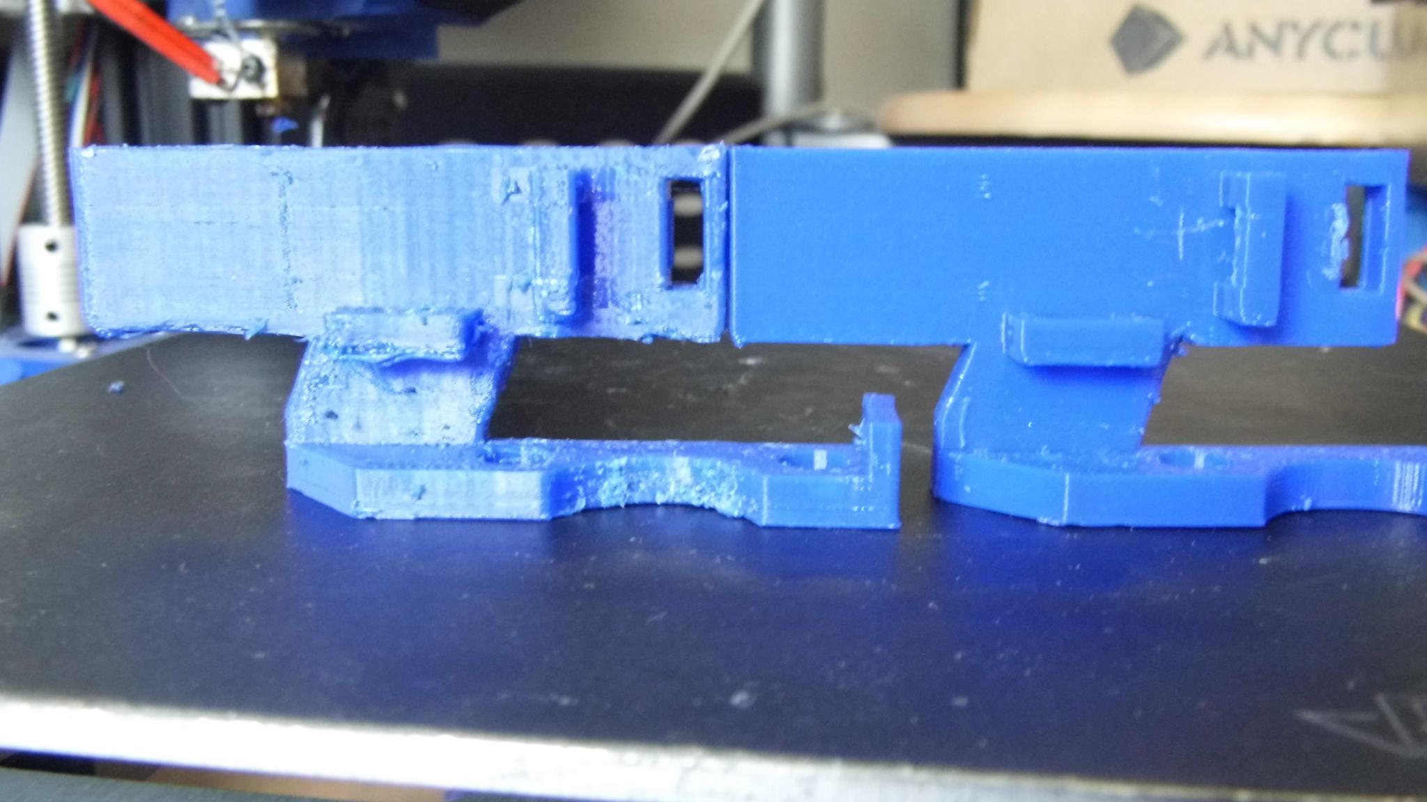

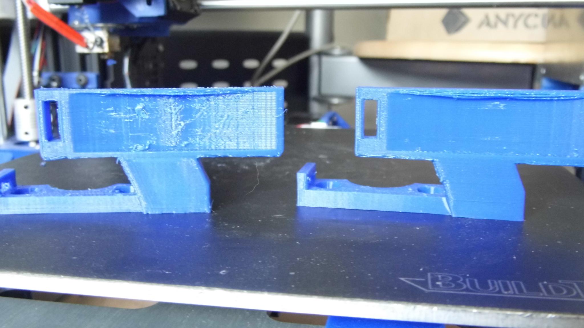

Maeke Posté(e) Février 17, 2018 Posté(e) Février 17, 2018 @papa50 impression depuis l'ordinateur ou la carte micro SD? En tout cas çà ressemble à une perte de communication ou un g-code défectueux. çà peut aussi être un défaut de la carte elle-même. Petite comparaison cura / s3d, impression avec supports, "no comment". à gauche cura, à droite s3d.
papa50 Posté(e) Février 17, 2018 Auteur Posté(e) Février 17, 2018 (modifié) impression depuis la carte sd !! j'ai relancé , on va voir , merci Maeke la vache la différence !!!!!! tu penses vraiment que c'est le logiciel ? Modifié (le) Février 17, 2018 par papa50
Maeke Posté(e) Février 17, 2018 Posté(e) Février 17, 2018 il y a 1 minute, papa50 a dit : impression depuis la carte sd !! j'ai relancé , on va voir , merci Maeke la vache la différence !!!!!! tu penses vraiment que c'est le logiciel ? Oui, la gestion des supports surtout mais la qualité de s3d est connue pour être au top, sur la pièce cura, j'en ai chié pour enlever les supports, avec la pièce s3d, un coup de cutter a suffit.
papa50 Posté(e) Février 17, 2018 Auteur Posté(e) Février 17, 2018 il y a 1 minute, Maeke a dit : Oui, la gestion des supports surtout mais la qualité de s3d est connue pour être au top, sur la pièce cura, j'en ai chié pour enlever les supports, avec la pièce s3d, un coup de cutter a suffit. tu as vu la prix 173 euros ça pique !!!!
Maeke Posté(e) Février 17, 2018 Posté(e) Février 17, 2018 Ah oui, la licence est chère. D'où la différence de qualité, j'imagines.
papa50 Posté(e) Février 17, 2018 Auteur Posté(e) Février 17, 2018 il y a 1 minute, Maeke a dit : Ah oui, la licence est chère. D'où la différence de qualité, j'imagines. tu l'a acheté ou il y a une version gratuite ?
Maeke Posté(e) Février 17, 2018 Posté(e) Février 17, 2018 C'est juste une version non activée que j'ai réussi à faire partiellement marcher, mais sans payer la licence complète je ne vais pas pouvoir continuer à m'en servir.

veeger Posté(e) Février 17, 2018 Posté(e) Février 17, 2018 (modifié) J essaye d apprivoiser les paramètres. A gauche s3d en médium. A droite cura 14.07 Le premier layer est pas génial en médium. Après ça se vaut. Les arrondis supérieurs meilleurs en s3d Les bords par contre effets escalier plus prononcés. Vais essayer en high edit: j ai l impression que ca imprime bcp + vite avec s3d que cura+octoprint Modifié (le) Février 17, 2018 par veeger
Maeke Posté(e) Février 17, 2018 Posté(e) Février 17, 2018 je suis en train d'essayer avec un premier layer à 150% d'épaisseur, après tout, sur cura ou slic3r quand tu mets le layer à 0.2, tu mets le first layer à 0.3. Et j'ai déjà vu une nette différence, mon premier layer est maintenant comparable à un premier layer cura ou slic3r.
