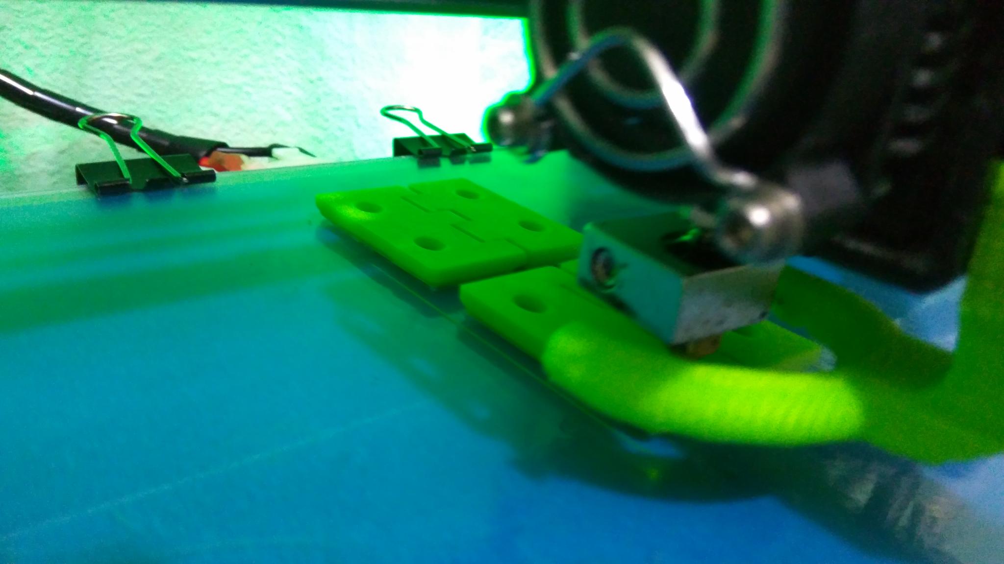

pascal_lb Posté(e) Février 18, 2018 Posté(e) Février 18, 2018 il y a 16 minutes, papa50 a dit : ma gaine " BED " au touché était chaude si tes fils sont chauds, c'est qu'ils sont sans doute de section trop faible, sur ma P3STEEL j'ai le même problème j'en attends des plus gros
papa50 Posté(e) Février 18, 2018 Auteur Posté(e) Février 18, 2018 (modifié) il y a 12 minutes, pascal_lb a dit : si tes fils sont chauds, c'est qu'ils sont sans doute de section trop faible, sur ma P3STEEL j'ai le même problème j'en attends des plus gros merci pascal !! ils "étaient " chauds , plus maintenant j'ai mis du 2.5 souple cuivre ! Norme ( je peux pas vous le dire) désolé. avec la nouvelle installation Modifié (le) Février 18, 2018 par papa50
Maeke Posté(e) Février 18, 2018 Posté(e) Février 18, 2018 @papa50 si tu as du décollage dans un coin précis, c'est soit un problème de nivellement, soit un manque de laque à cet endroit.
papa50 Posté(e) Février 18, 2018 Auteur Posté(e) Février 18, 2018 (modifié) il y a 7 minutes, Maeke a dit : @papa50 si tu as du décollage dans un coin précis, c'est soit un problème de nivellement, soit un manque de laque à cet endroit. ce n'est pas un problème de répartition de chaleur sur le BED , plutôt ? même Gcode , même température , PLA marque et couleur différentes , réglages refait au petits oignons , juste avant la mise en route à midi , plateau et axe à '10.79 mm de chaque coté ! et même défaut Modifié (le) Février 18, 2018 par papa50
Maeke Posté(e) Février 18, 2018 Posté(e) Février 18, 2018 faire la calibration du plateau au pied à coulisse, çà a des limites, çà ne tient pas compte de deux défauts de la A8, les tiges Y filetées qui sortent de leur logement et modifient la géométrie de l'imprimante, et le décalage gauche/droite éventuel de l'axe X.
papa50 Posté(e) Février 18, 2018 Auteur Posté(e) Février 18, 2018 à l’instant, Maeke a dit : faire la calibration du plateau au pied à coulisse, çà a des limites, çà ne tient pas compte de deux défauts de la A8, les tiges Y filetées qui sortent de leur logement et modifient la géométrie de l'imprimante, et le décalage gauche/droite éventuel de l'axe X. le tiges filetées !!!!!!!!!!!! merci Maeke , il va falloir que je regarde aussi

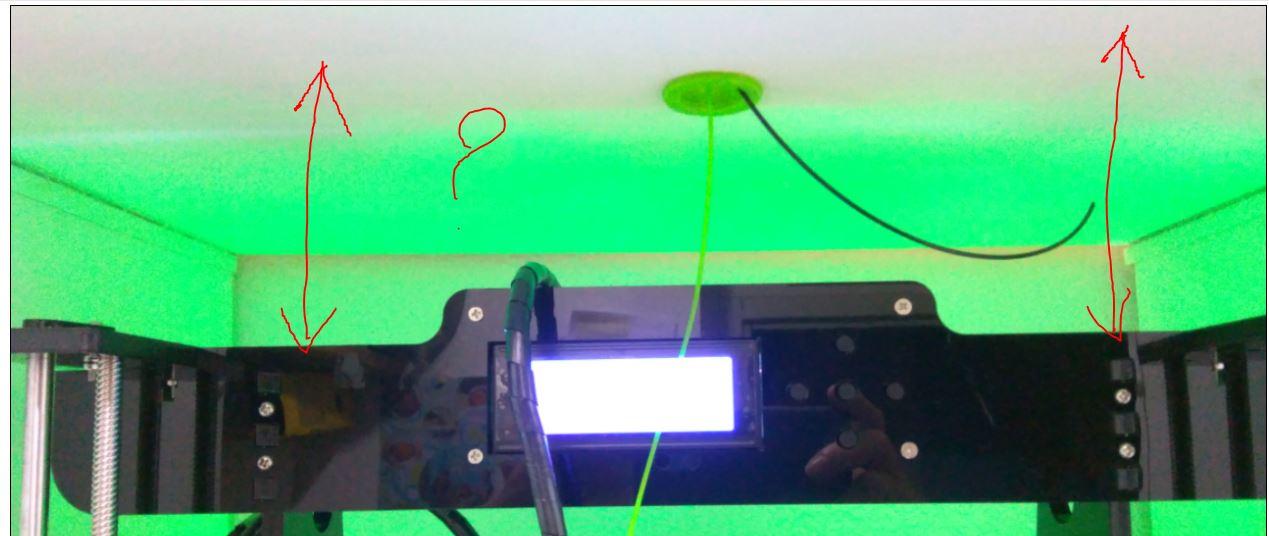

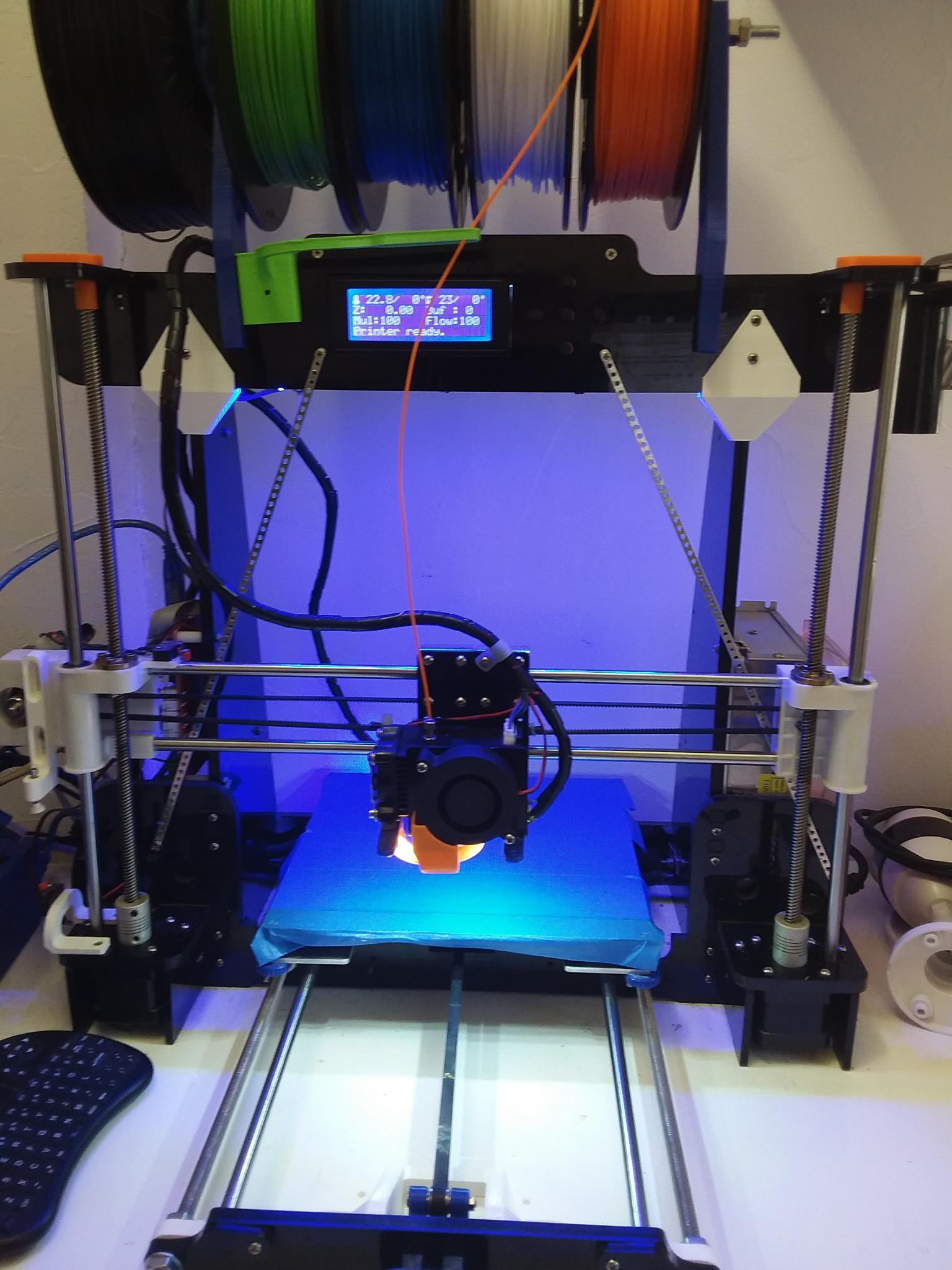

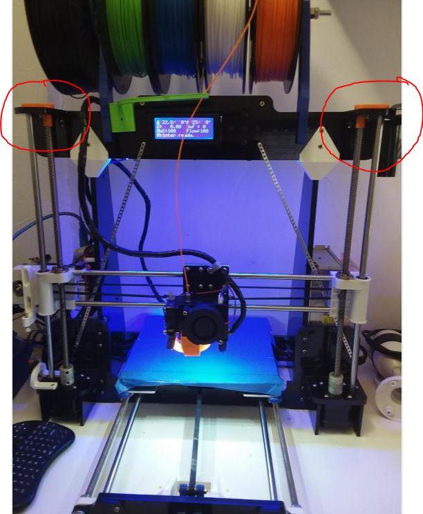

veeger Posté(e) Février 18, 2018 Posté(e) Février 18, 2018 (modifié) Je dirais que la faiblesse structurelle principale c est en latéral. C est la que ca bougeait le plus. J ai renforcé ça a ma façon Barres inox croisées de récup ça rigidifie bien Modifié (le) Février 18, 2018 par veeger 1
Maeke Posté(e) Février 18, 2018 Posté(e) Février 18, 2018 (modifié) @papa50si c'est çà et que tu ne veux pas que çà se reproduise: https://www.thingiverse.com/thing:2572998 (il faut glisser quelque chose sous l'acrylique, il y a un peu de jeu). @veeger https://www.thingiverse.com/search?q=Anet+A8+exoskeleton&sa=&dwh=655a8995251465d Modifié (le) Février 18, 2018 par Maeke 1 1
veeger Posté(e) Février 18, 2018 Posté(e) Février 18, 2018 ah ben voila . jamais vu ce stl. merci maeke
Maeke Posté(e) Février 18, 2018 Posté(e) Février 18, 2018 (modifié) @veeger de rien, je suis curieux de voir ton imprimante quand tu auras fait le tri et installé ce qui t'intéresse. @papa50 ferociousdesigns avait pondu ce truc à ma demande, j'avais eu ce problème à plusieurs reprises, c'est assez marrant de voir ton imprimante faire du rocking chair, mais pas top pour les impressions. Modifié (le) Février 18, 2018 par Maeke

papa50 Posté(e) Février 18, 2018 Auteur Posté(e) Février 18, 2018 il y a 12 minutes, veeger a dit : Je dirais que la faiblesse structurelle principale c est en latéral. C est la que ca bougeait le plus. J ai renforcé ça a ma façon Barres inox croisées de récup ça rigidifie bien @veeger tu pourrais me retrouver le lien de tes pièces orange
veeger Posté(e) Février 18, 2018 Posté(e) Février 18, 2018 il y a 6 minutes, Maeke a dit : @veeger de rien, je suis curieux de voir ton imprimante quand tu auras fait le tri et installé ce qui t'intéresse. ben j en suis plus que satisfait de l A8 et je compte rien faire si ca demande trop de demontage. plutot j en rachete une autre pour juste bricoler. voire une autre + grande et pour de l abs car avec celle la c est bleurk l abs

papa50 Posté(e) Février 18, 2018 Auteur Posté(e) Février 18, 2018 il y a 1 minute, veeger a dit : tiges filetées @ tu as vu ma demande plus haut concernant tes pieces orange mon veeger ?
veeger Posté(e) Février 18, 2018 Posté(e) Février 18, 2018 j ai fouillé pas trouvé encore.la recherche continue 1

papa50 Posté(e) Février 18, 2018 Auteur Posté(e) Février 18, 2018 il y a 4 minutes, veeger a dit : j ai fouillé pas trouvé encore.la recherche continue j'ai cherché aussi mais , impossible de trouvé !! merci veeger
