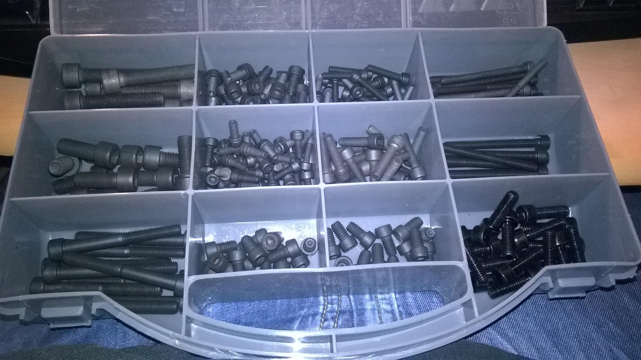

il y a 18 minutes, jeanhub a dit :
en effet vraiment pas .....lol
il n'y a meme pas d'étiquettes avec le type de vis....:)
Si, dessous.

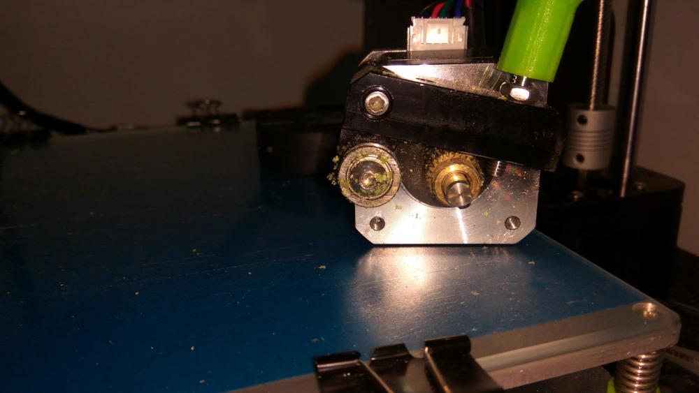

Personnellement pour les petites pièces comme les ecrous pour le plateau en H, le ventilateur de la buse ne tourne pas, enfin il s'allume puis s'arrête puis s'allume, ... par contre pour les plus gros pièces il fonctionne niquel

@Ricos je ne vois pas ce que tu veux dire ...
il y a 28 minutes, Ricos a dit :
c'est pas un problème de fonctionnement, c'est une activation conditionnelle.

bref, si votre ventilo est un peu usé, poussiéreux ou défectueux, il peut avoir du mal a tourner à bas régime,  tu as ton imprimante depuis combien de temps @Ricos?
Déjà enlevé  une fois l étiquette et mis goutte d huile sur le mien.il siffle plus...
Tout du moins je l entends plus:D pour l instant
il y a une heure, Maeke a dit :
Bah là semaine dernière mais j'ai pu l'utiliser que 2 jours puisque je ne suis plus chez moi depuis

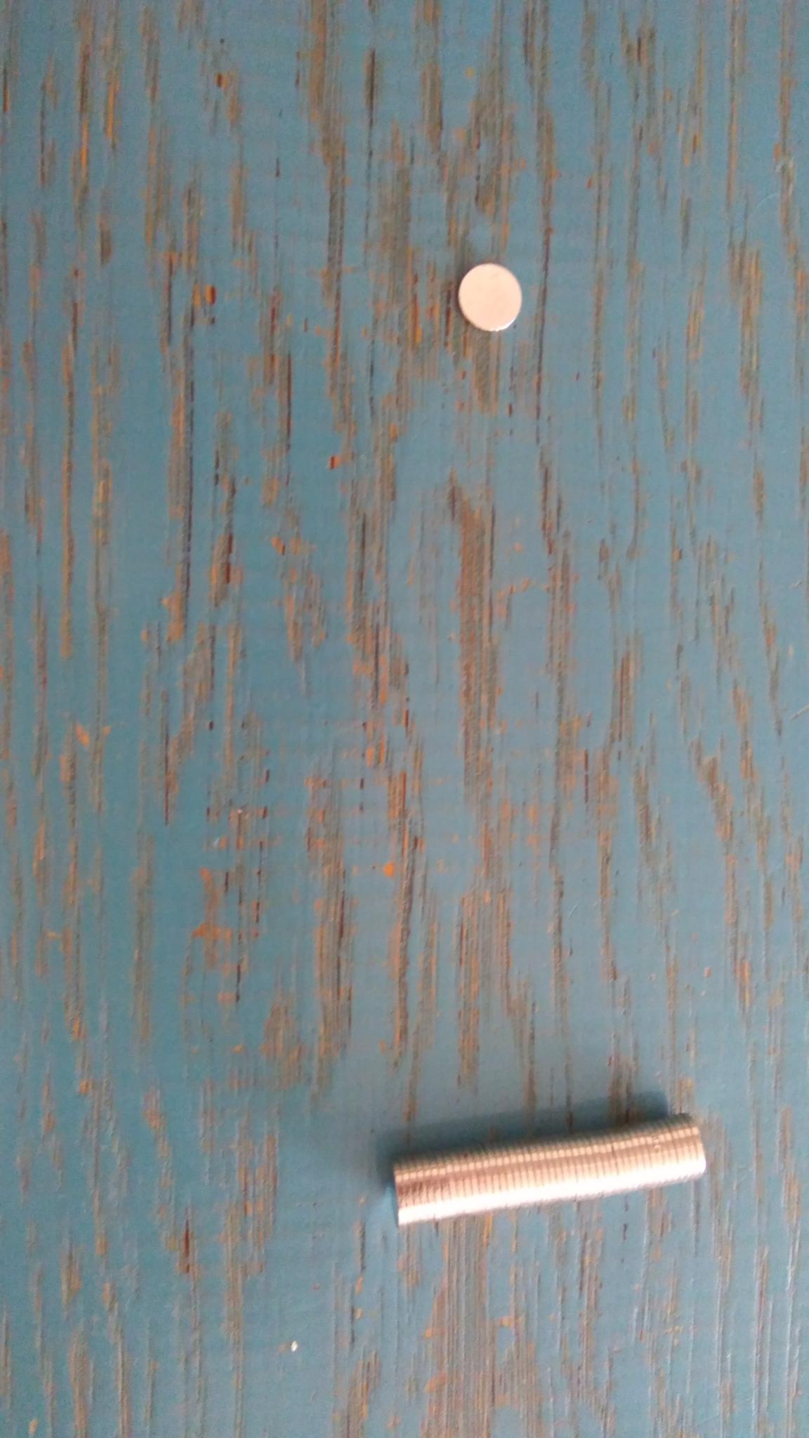

Prochaine étape, poignée et aimant?
Bonjour ! À tous
@Maeke plutôt des rondelles (5mm de diamètre sur 1 MM d'épaisseur) IMG_20180219_091811.thumb.jpg.5b1b75097d1c3ce59c53f4728391a744.jpgmagnétiques, c'est tellement puissant,que je suis obligé de les éloignées.
comme ça :

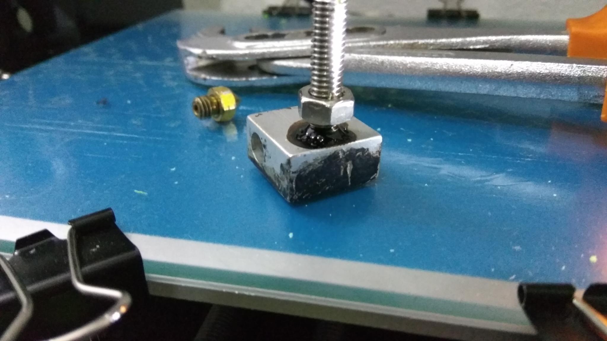

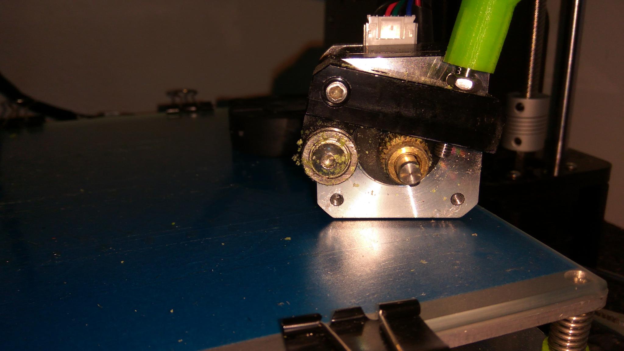

Le 18/02/2018 at 19:08, Maeke a dit :
Et moi mon impression en rade !!!
Depuis 6h30 ce matin après 12h00 et 72% de fait
Le PLA qui monte est descend dans la buse !!!
12h00 d'impression de foutu !!

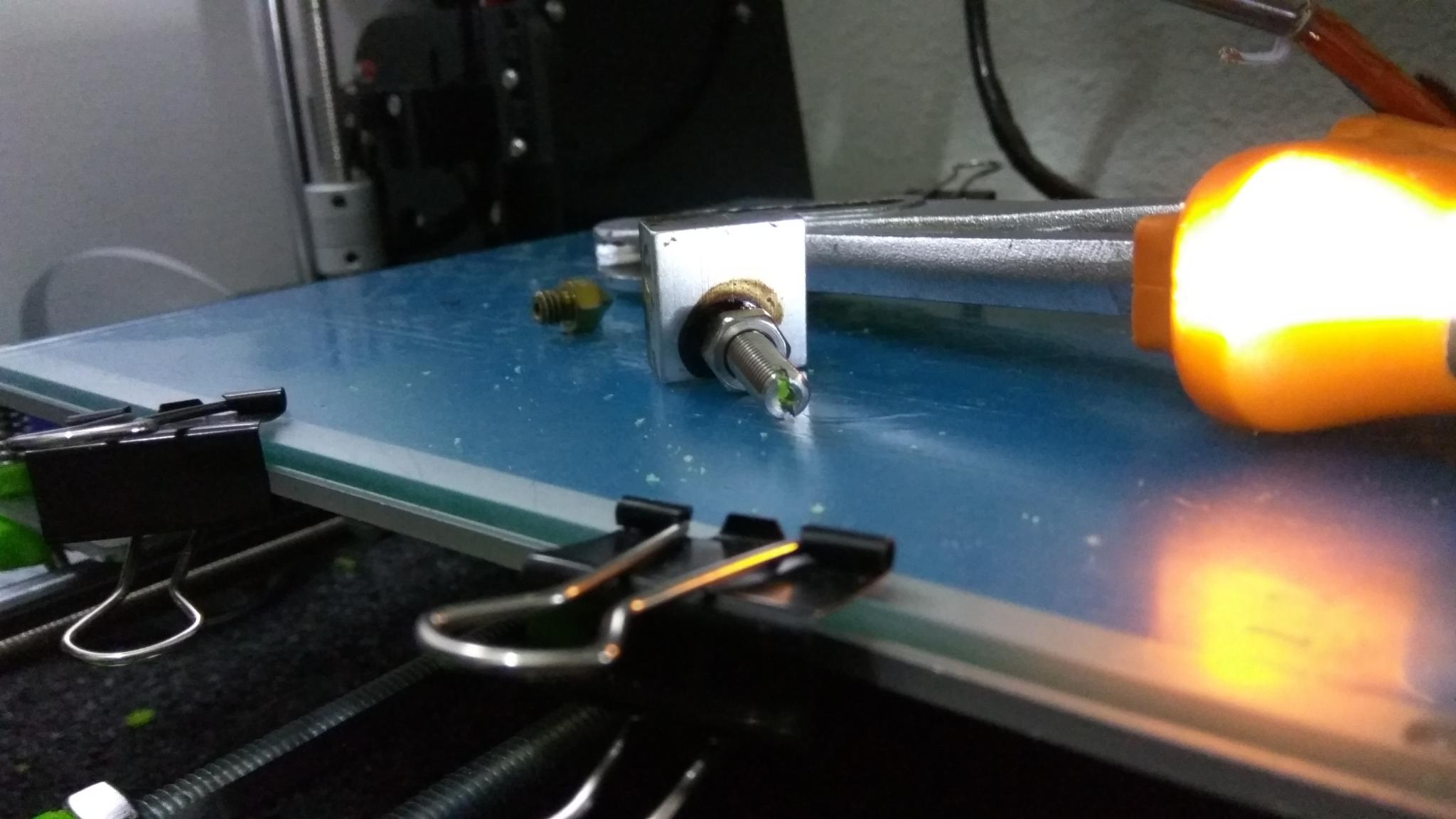

Demontage de l'extrudeur
Et voilà, regardez :

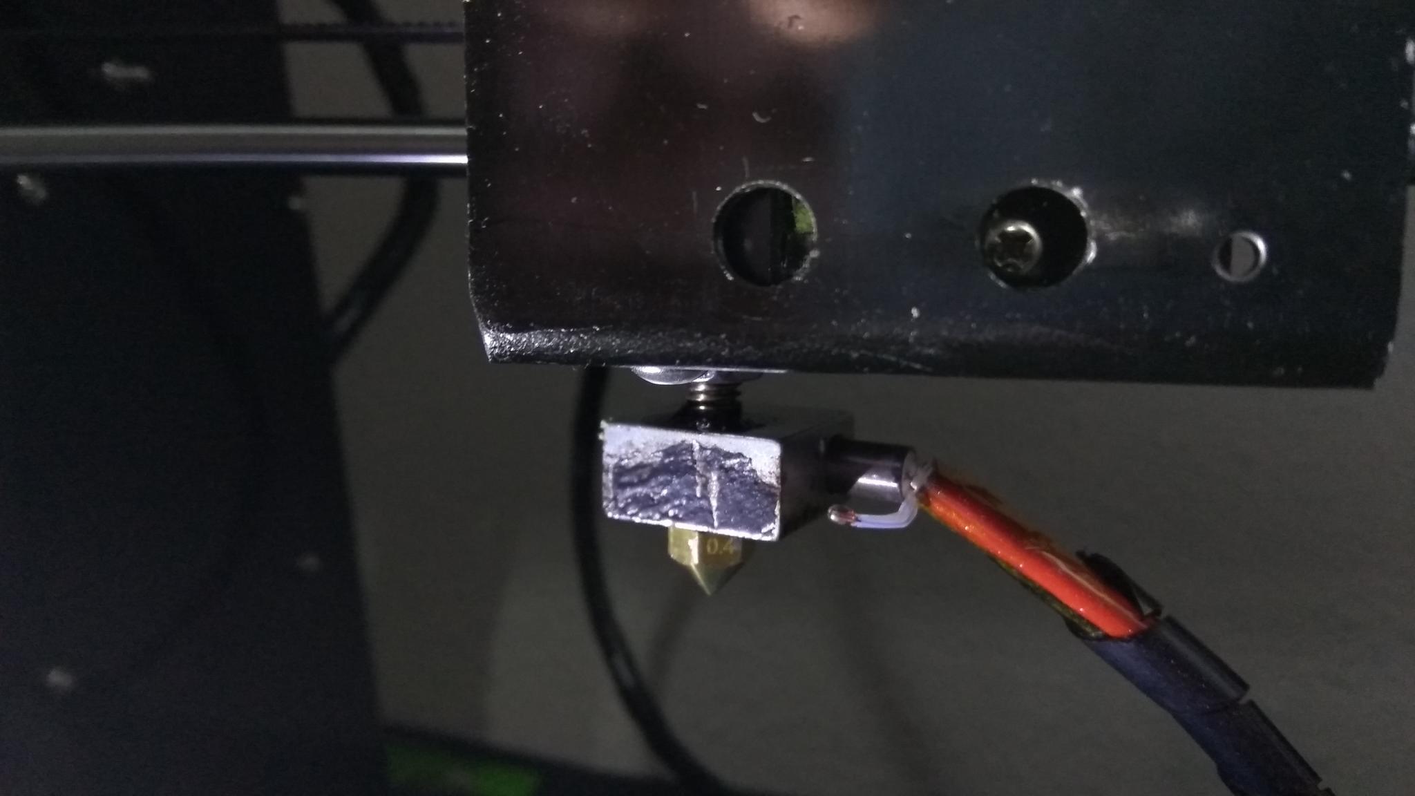

C'est toi qui as commencé à enlever la cartouche chauffante et la thermistance?
J'ai l'impression qu'il y a du plastique brûlé au sommet du bloc autour du tube, donc tu as eu une fuite, probablement un problème d'étanchéité entre la buse et le tuyau. Donc bah déjà va falloir tout démonter et nettoyer, y compris la buse et le tuyau, et vérifier que celui-ci n'est pas cassé.
Modifié (le) par Maeke

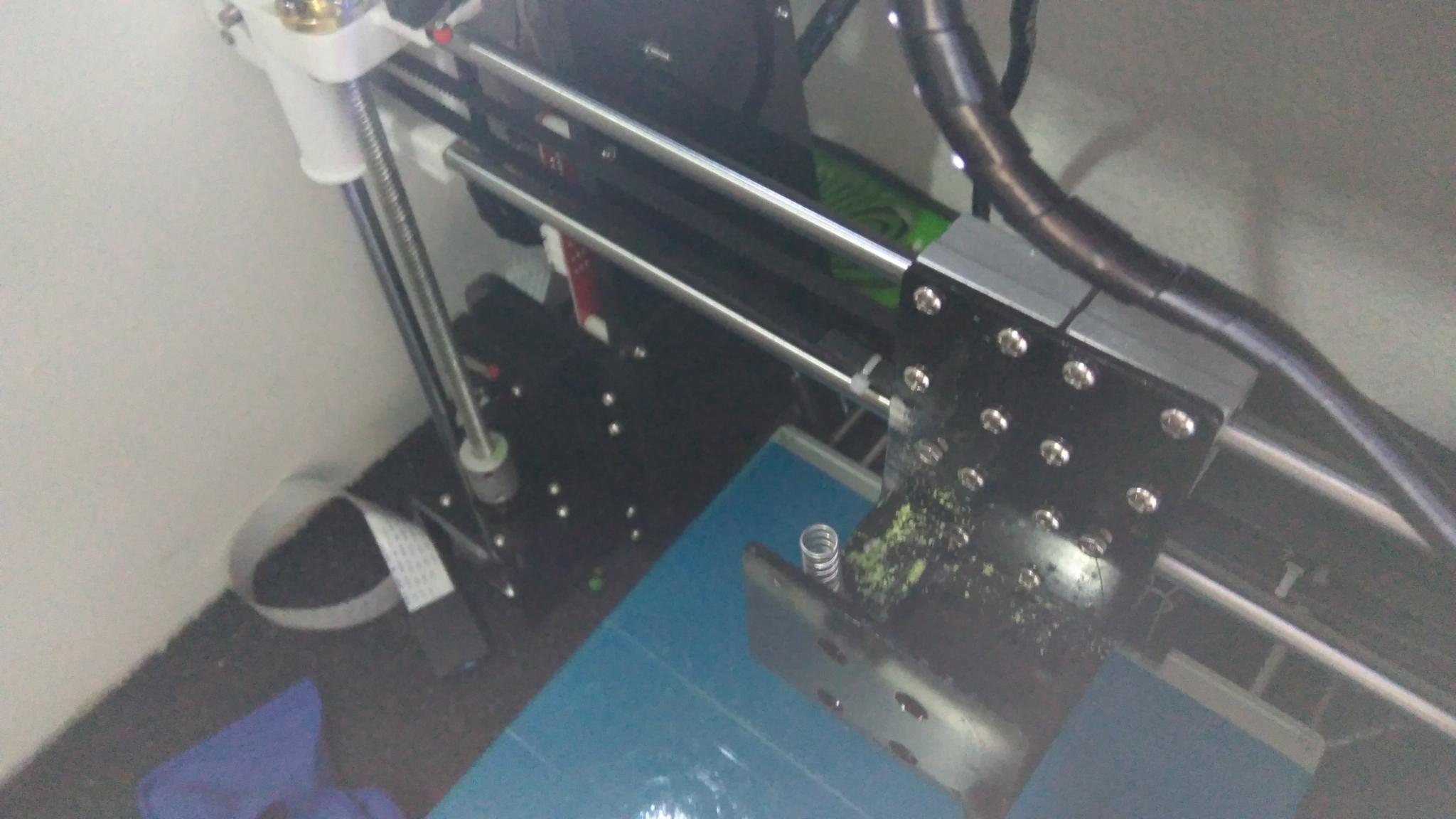

Voilà la suite de la catastrophe !!
Il y avait le PLA dans la buse et dans la tige filetée
Merci vous me rassurez !!!
Je ne suis pas le seul !!! 12 h00
D'impression dans le ... :(
