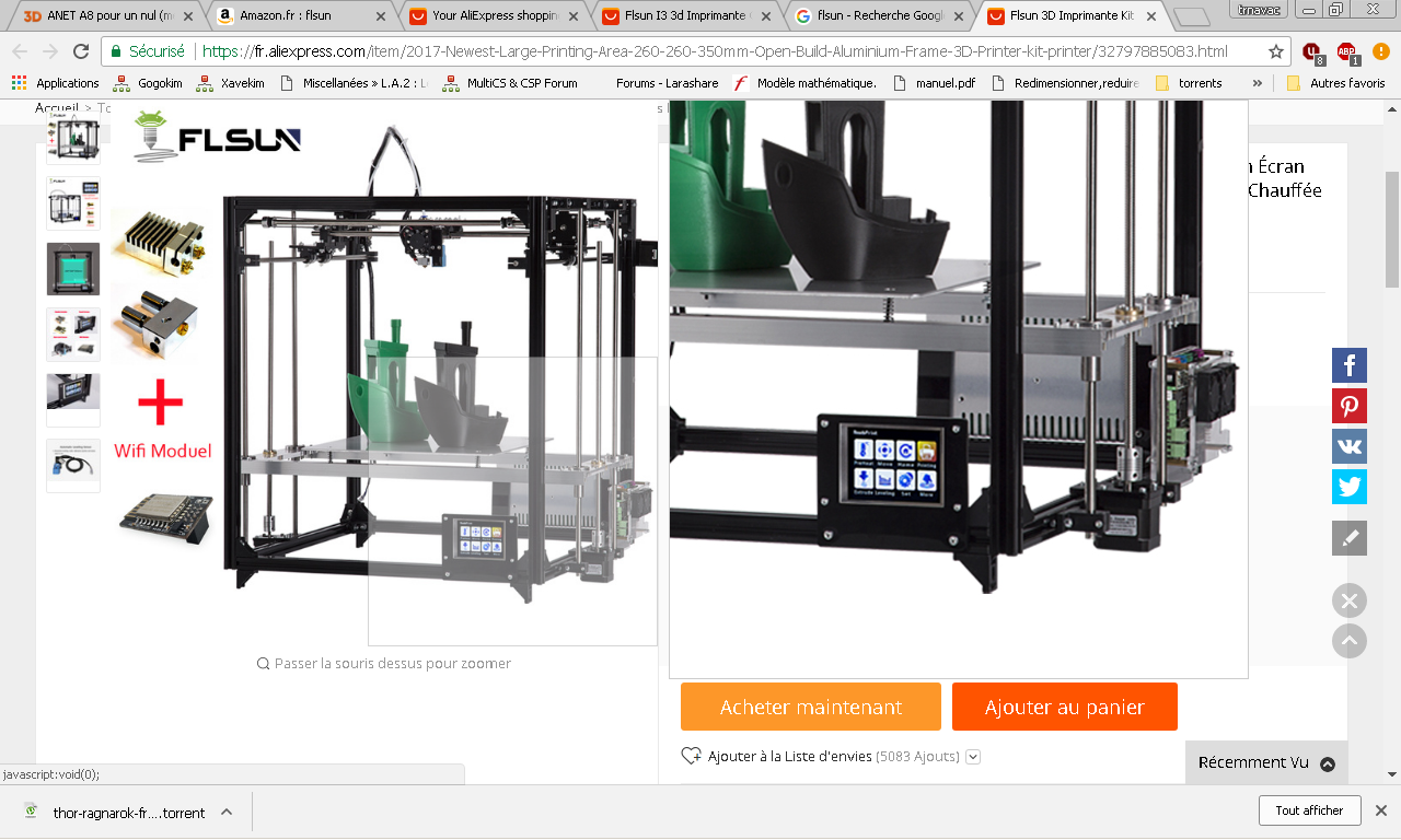

veeger Posté(e) Février 19, 2018 Posté(e) Février 19, 2018 (modifié) https://fr.aliexpress.com/item/Flsun-Cube-3D-Printer-Double-Extruder-Version-Large-Printing-Size-260-260-350mm-Auto-Leveling-Heated/32829543519.html?spm=a2g0w.search0104.3.22.180e62bdlYmzFi&ws_ab_test=searchweb0_0,searchweb201602_5_10152_10151_10065_10344_10068_10342_10343_10340_10341_10084_10083_10618_10630_10305_10304_10307_10306_10302_5722316_5711215_10313_10059_10184_10534_100031_10629_10103_10626_10625_10624_10623_10622_10621_10620_10142,searchweb201603_38,ppcSwitch_3&algo_expid=982d6d24-5a27-4e33-a2bc-7ab63b9beca9-3&algo_pvid=982d6d24-5a27-4e33-a2bc-7ab63b9beca9&priceBeautifyAB=0 cdiscount bcp + cher amazon y en a pas gearbest un peu plus cher Modifié (le) Février 19, 2018 par veeger
veeger Posté(e) Février 19, 2018 Posté(e) Février 19, 2018 on va attendre encore un peu que ca baisse 260x260x350 double extruder auto level ecran tactile.... y a de quoi bricoler pour ameliorer
Maeke Posté(e) Février 19, 2018 Posté(e) Février 19, 2018 pour trouver moins cher, va falloir la faire toi même, et tu verras le prix des éléments.... M'étonnerais que ce soit du vrai e3d d'ailleurs.
veeger Posté(e) Février 19, 2018 Posté(e) Février 19, 2018 j ai regardé a faire soi meme. alu c est pas un probleme y en a plein chez le voisin mais punaise tout le reste au detail ca revient une bombe. le prix flsun c est pas cher du tout et tout est pret a etre monté

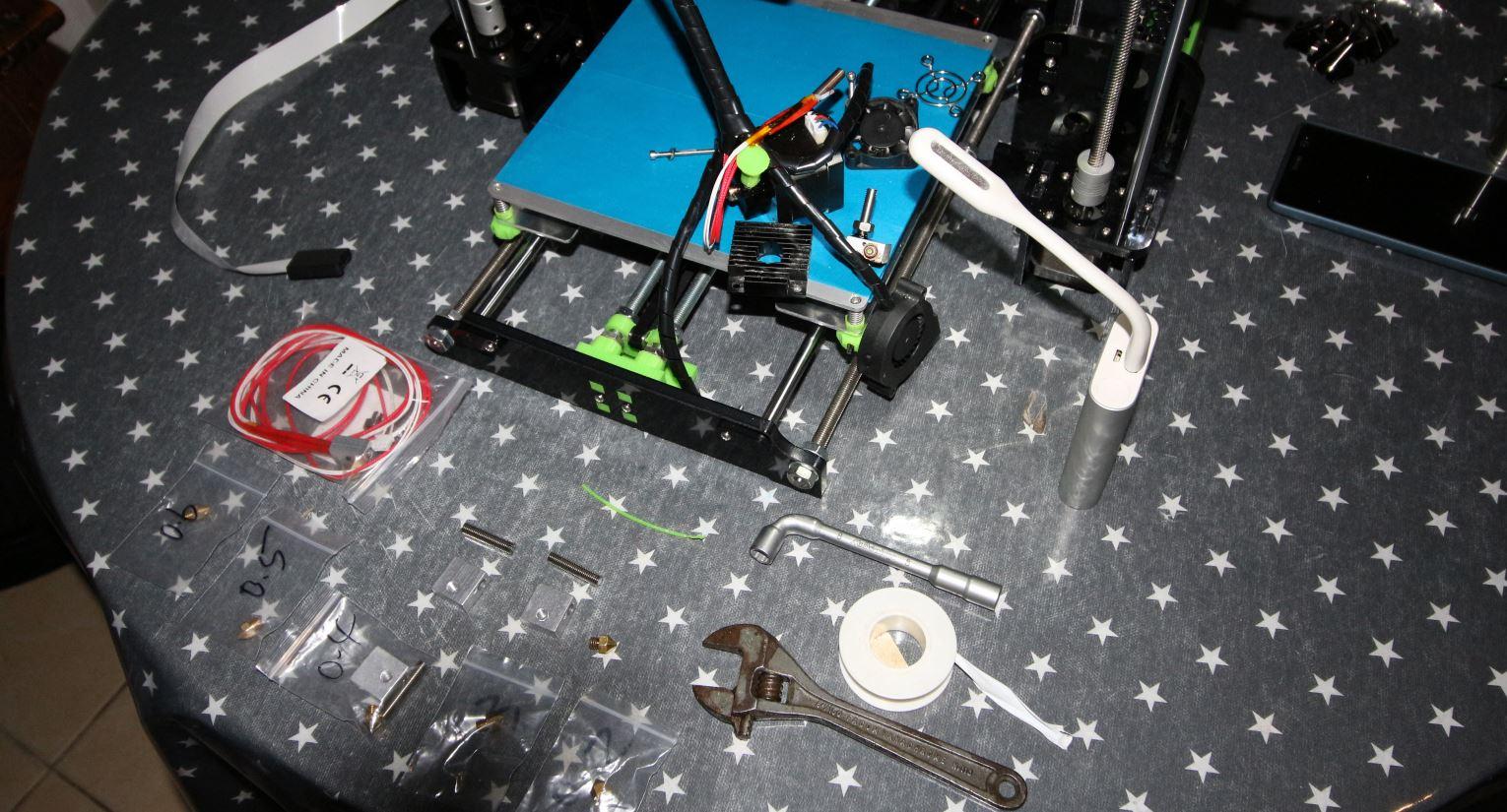

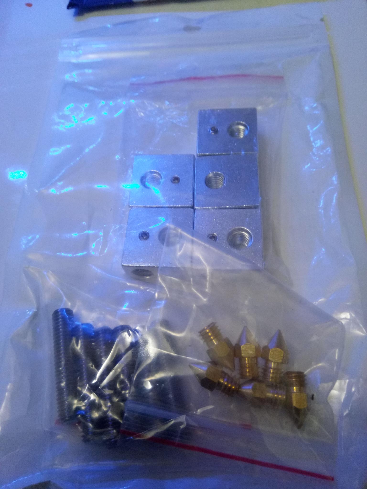

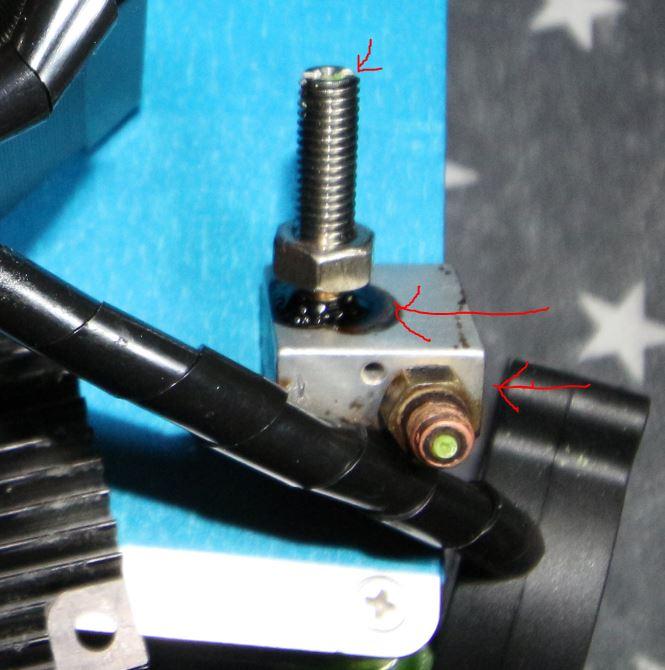

papa50 Posté(e) Février 20, 2018 Auteur Posté(e) Février 20, 2018 (modifié) Bonjour, tout le monde, me revoilà après une bonne nuit quand même, prêt à attaquer j'ai pleins de questions qui m'interrogent ! photo 2 quand j'ai eu le problème , pour déboucher la buse , avec le PLA dedans , j'ai décidé de faire un préchauffage ABS ! , je suis monté A 235° !!!!!!! pourquoi le PLA n'a pas fondu ? c'est quoi ce goudron sur la buse ? j'avais anticipé aussi , pendant le long mois de livraison , j'ai commandé des pièces de rechange sur ali....... ( vu le prix , et le temps je l'avais !!) vous pouvez le voir sur la photo 3 mon matériel : -une clé à pipi de 8 -une mini clé a molette (déjà réglée pour le petit bloc en alu) -buses ( 3*05 et 1* 02 , 0.3 , 0.4,. 05, 0.6 ) -1 kit complet buse ,bloc alu, câbles) -2 tiges filetées avec le nylon dedans -3 blocs alu - du téflon Modifié (le) Février 20, 2018 par papa50
Maeke Posté(e) Février 20, 2018 Posté(e) Février 20, 2018 Le "goudron" c'est du pla cuit à point (brûlé en fait). Vu ton stock, autant changer le bloc complet directement (en espérant que la thermistance a le bon type de connecteur), et nettoyer l'autre plus tard en prenant ton temps. Tu peux dissoudre le pla avec du chloroforme, mais attention aux vapeurs! Moins volatile le dichlorométhane mais éviter de l'approcher d'une source de chaleur ou il se transformerait en gaz extrêmement toxique. 1
