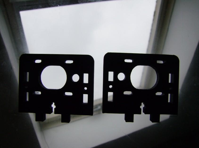

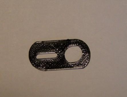

Maeke Posté(e) Janvier 25, 2018 Partager Posté(e) Janvier 25, 2018 Comment çà? Lien vers le commentaire Partager sur d’autres sites More sharing options...
dedefr Posté(e) Janvier 25, 2018 Auteur Partager Posté(e) Janvier 25, 2018 ben oui, des trous oval. . . . Lien vers le commentaire Partager sur d’autres sites More sharing options...
Maeke Posté(e) Janvier 25, 2018 Partager Posté(e) Janvier 25, 2018 c'est volontaire, çà te permet d'ajuster la position du moteur pour un meilleur parallélisme des tiges lisses et filetées. Lien vers le commentaire Partager sur d’autres sites More sharing options...
dedefr Posté(e) Janvier 25, 2018 Auteur Partager Posté(e) Janvier 25, 2018 ok, donc, une fois ces pièces mise en place, il suffit de faire descendre l'axe Z en position du point "0" et serrer les vis du moteur ? Lien vers le commentaire Partager sur d’autres sites More sharing options...

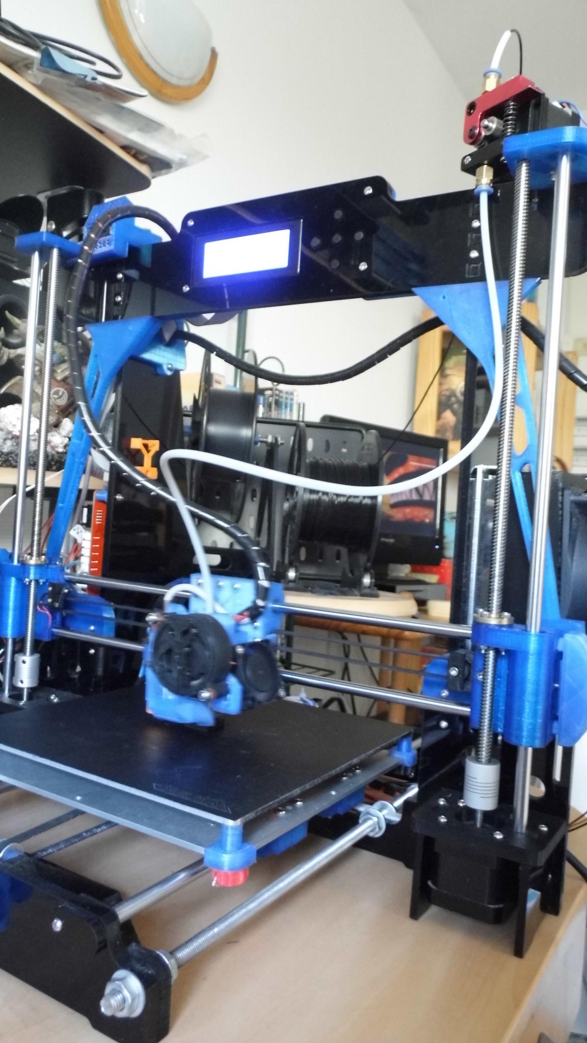

Maeke Posté(e) Janvier 25, 2018 Partager Posté(e) Janvier 25, 2018 (modifié) Perso j'ai utilisé un pied à coulisse en haut et en bas pour vérifier le parallélisme et après j'ai fait descendre l'axe. Mais oui, je suppose que çà marche aussi. PS j'avais remplacé les pièces blanches par d'autres que j'avais imprimé. Voici l'aspect de ma A8 juste avant la conversion. Modifié (le) Janvier 25, 2018 par Maeke Lien vers le commentaire Partager sur d’autres sites More sharing options...

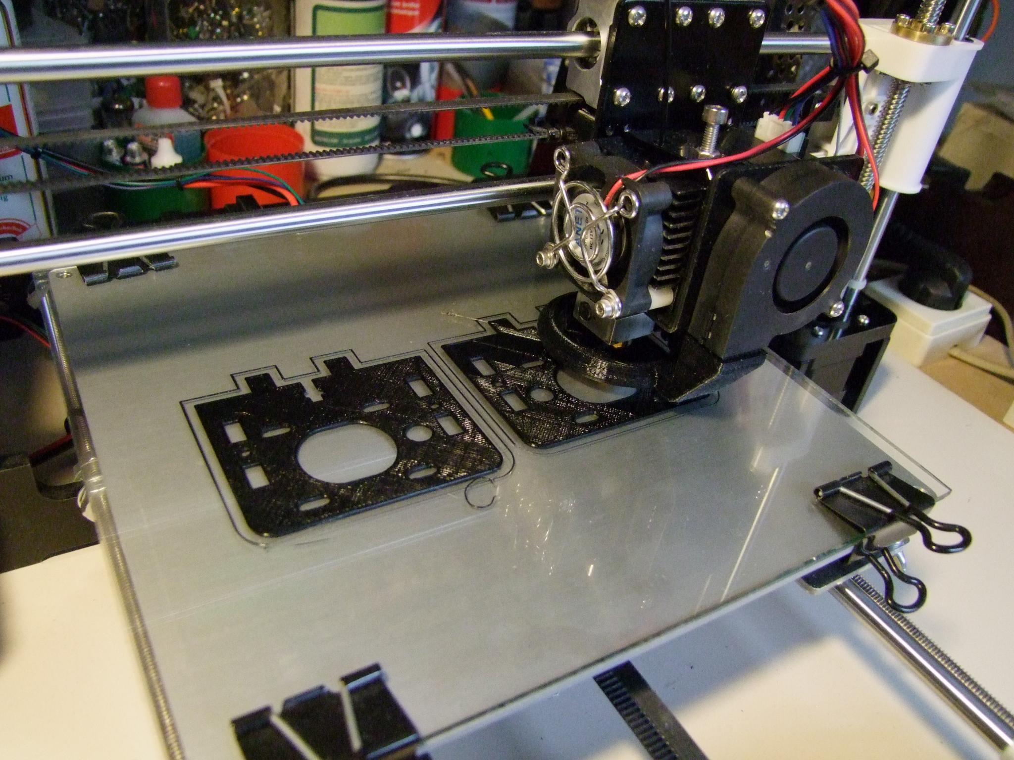

dedefr Posté(e) Janvier 25, 2018 Auteur Partager Posté(e) Janvier 25, 2018 ah oui, quand même, presque plus rien à voir avec l'originale. . . . donc, demain je imprimer les deux support des moteurs ! sur la mienne, en photo on ne remarquera pratiquement rien, j'ai que du noir en PLA . . . . lol Lien vers le commentaire Partager sur d’autres sites More sharing options...
Maeke Posté(e) Janvier 25, 2018 Partager Posté(e) Janvier 25, 2018 regardes bien y'a des pièces imprimées en noir sur ma photo. Lien vers le commentaire Partager sur d’autres sites More sharing options...
dedefr Posté(e) Janvier 26, 2018 Auteur Partager Posté(e) Janvier 26, 2018 C'est la première fois que je tente ça : 1 Lien vers le commentaire Partager sur d’autres sites More sharing options...

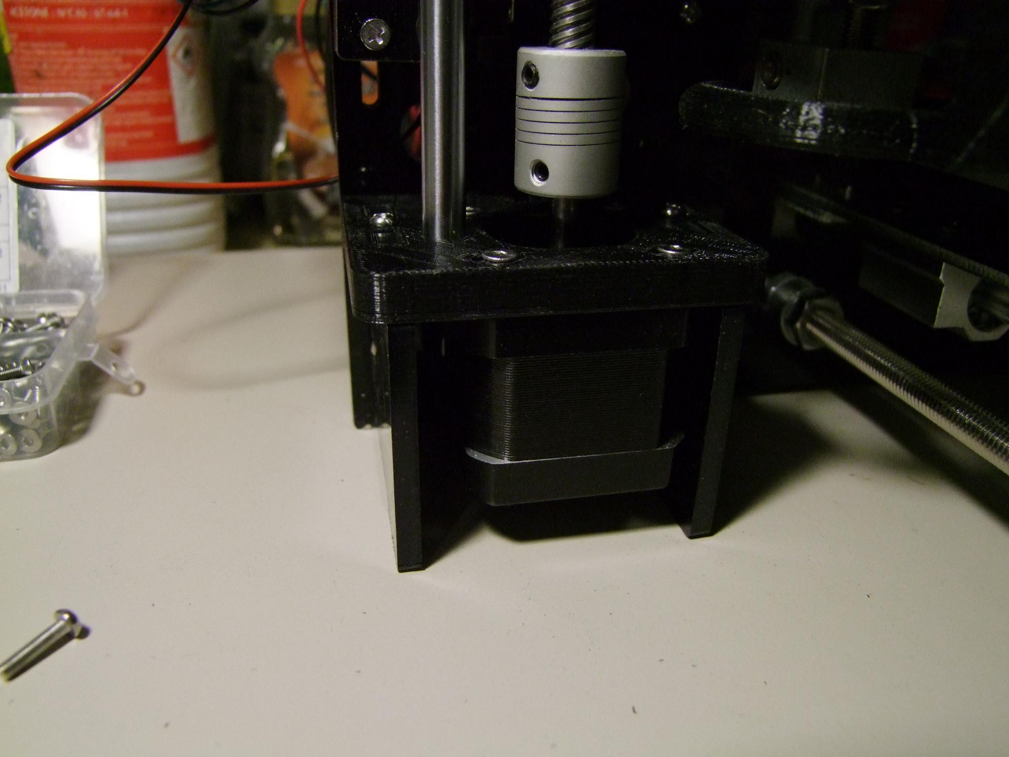

dedefr Posté(e) Janvier 26, 2018 Auteur Partager Posté(e) Janvier 26, 2018 (modifié) bon, voilou, la modif de l'axe Z est terminée, les pièces se sont bien emboitées, avec l'aide d'un petit manche en bois. . . les deux pièces en question : les voilà montés : maintenant pour le jeu dans l'axe Y, quelque connait une solution ? car pour l'instant, j'ai mis quatres rilsans au bout des tiges lisse ! en tout cas, merci pour tous vos conseils avisés, sans qui je ne pourrai toujours pas me servir de cette imprimante ! Modifié (le) Janvier 26, 2018 par dedefr Lien vers le commentaire Partager sur d’autres sites More sharing options...

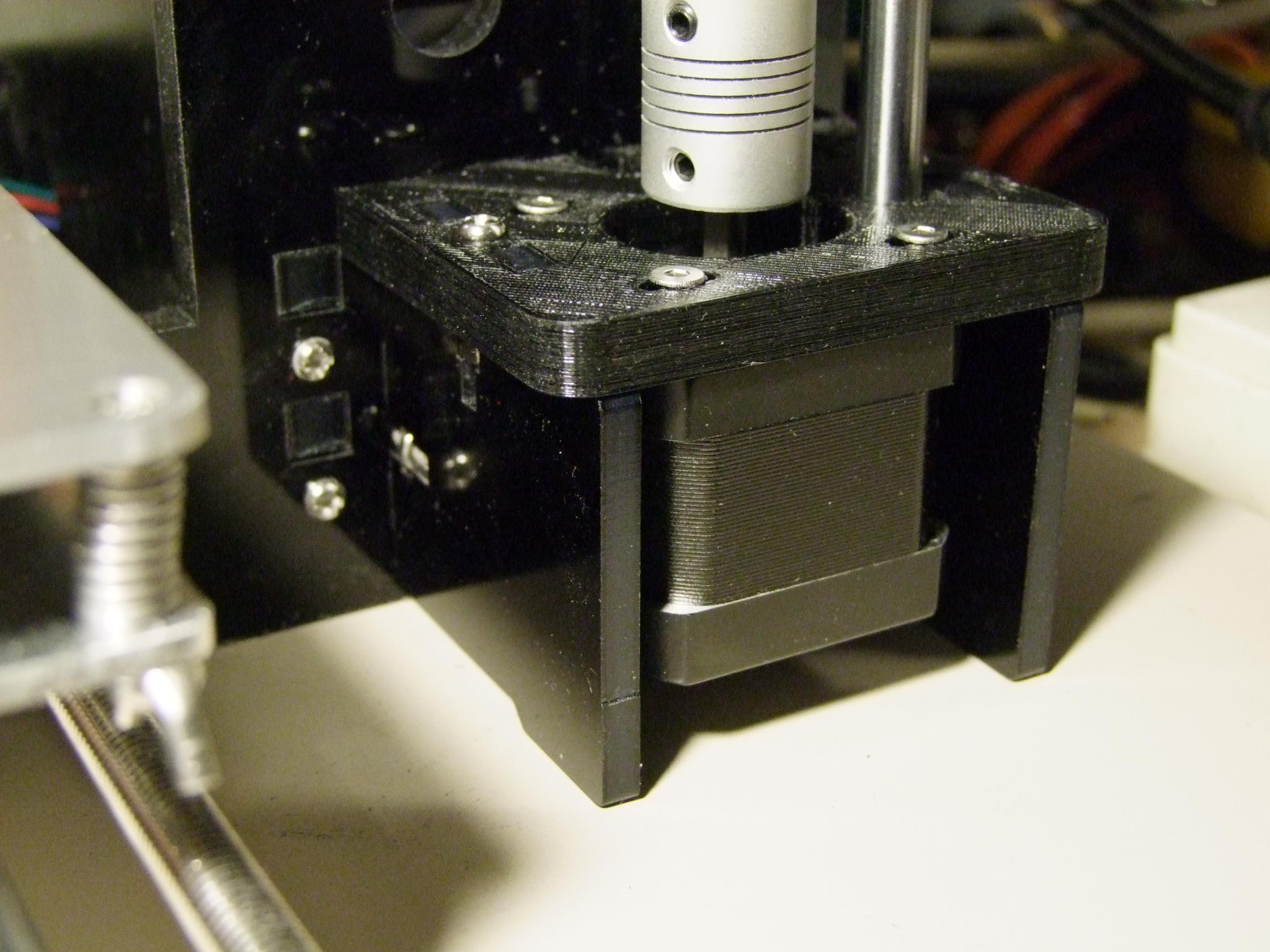

dedefr Posté(e) Janvier 29, 2018 Auteur Partager Posté(e) Janvier 29, 2018 bon, j'ai remis les origineaux, j'ai pas réussi à règler la position des moteurs. . . . j'ai donc entrepris de stabiliser le bas de l'imprimante, à l'avant et à l'aarière : à l'arrière : maintenant, je vais voir pour sa stabilité en hauteur. . . . 1 Lien vers le commentaire Partager sur d’autres sites More sharing options...

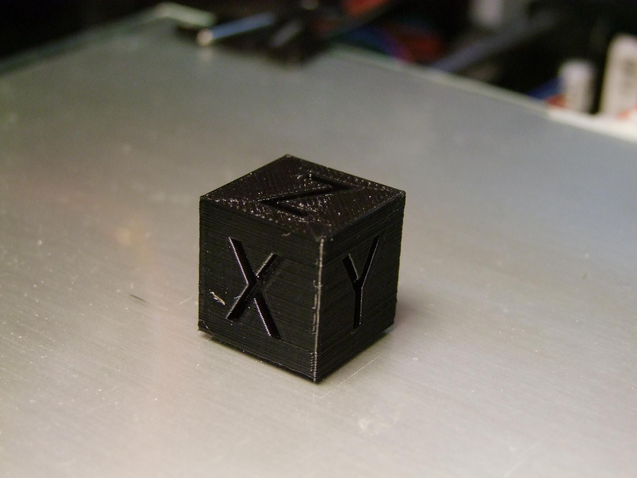

dedefr Posté(e) Janvier 30, 2018 Auteur Partager Posté(e) Janvier 30, 2018 je viens de finir de stabiliser la machine, j'ai donc imprimé le célèbre cube de calibraaaation, et voici le résultat : Lien vers le commentaire Partager sur d’autres sites More sharing options...
Maeke Posté(e) Janvier 30, 2018 Partager Posté(e) Janvier 30, 2018 Pas mal! Lien vers le commentaire Partager sur d’autres sites More sharing options...
dedefr Posté(e) Janvier 30, 2018 Auteur Partager Posté(e) Janvier 30, 2018 comme j'ai "zoom" avec l'apareil photo, on voit tous les défauts. . . j'ai stabilisé avec ces deux pièces ! Lien vers le commentaire Partager sur d’autres sites More sharing options...
dedefr Posté(e) Janvier 30, 2018 Auteur Partager Posté(e) Janvier 30, 2018 il y a 17 minutes, Maeke a dit : Pas mal! merci, mais sans tes conseils, ta patience, je n'en serai point là. . . . un grand MERCI à toi Lien vers le commentaire Partager sur d’autres sites More sharing options...
