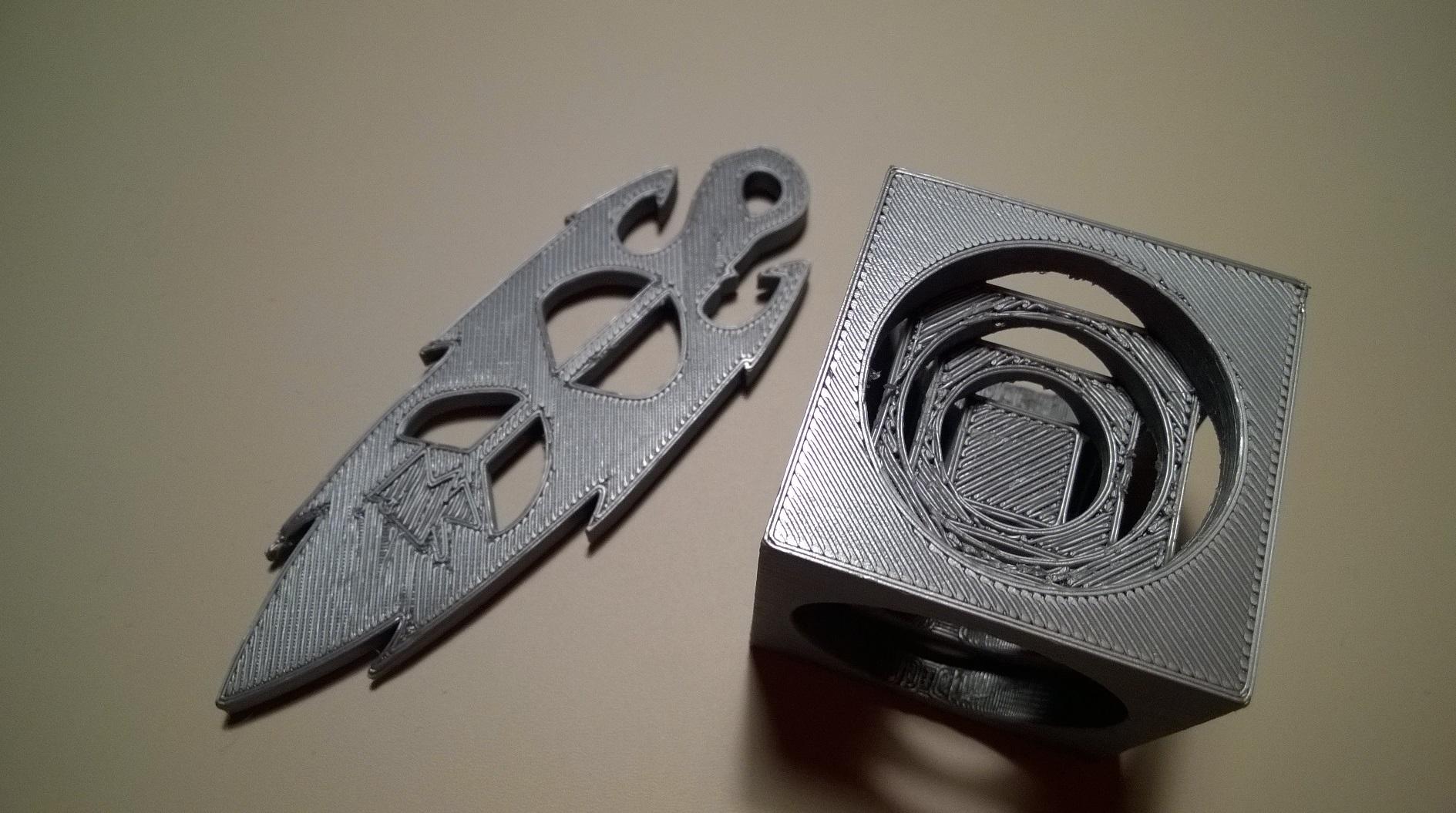

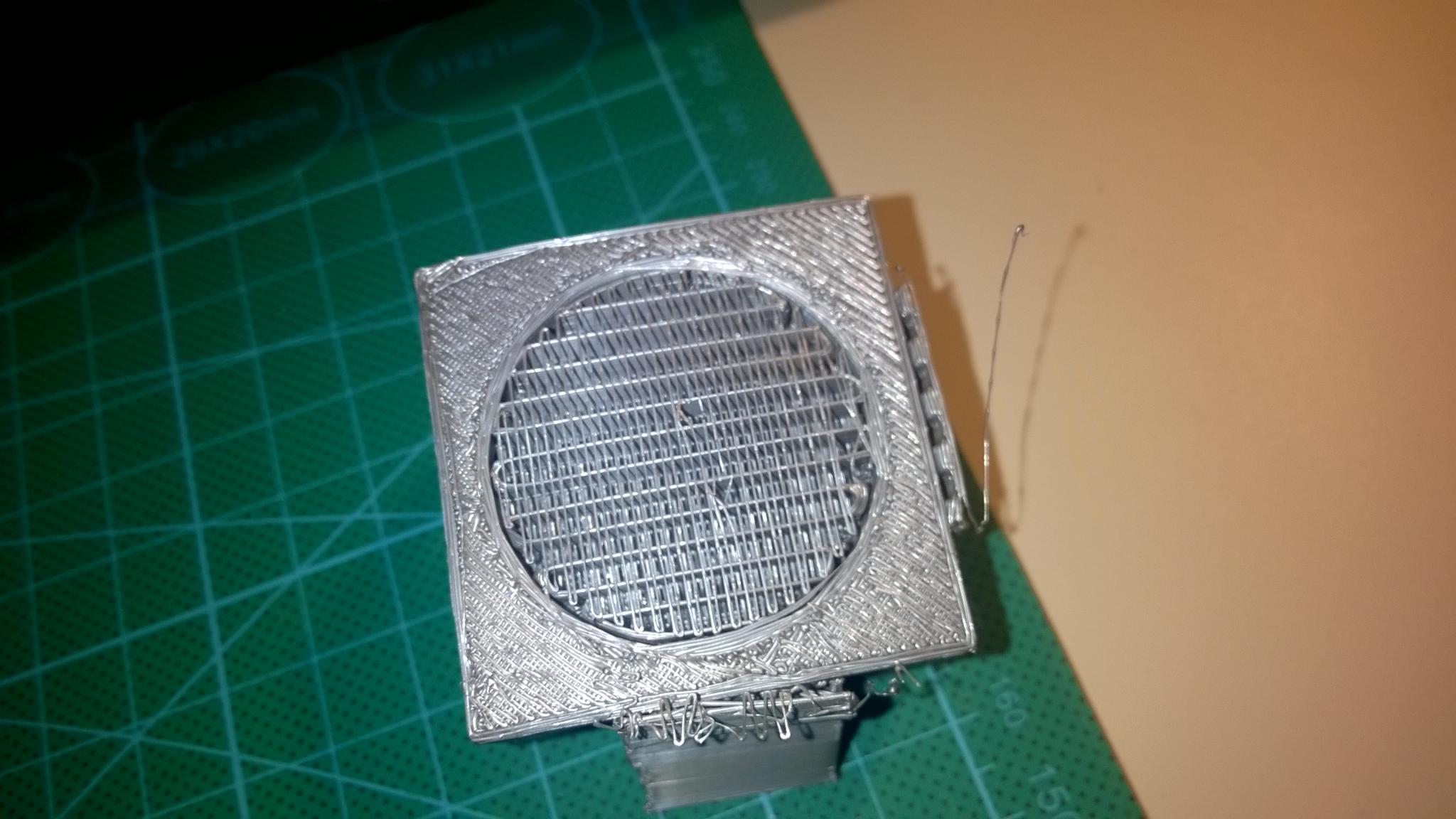

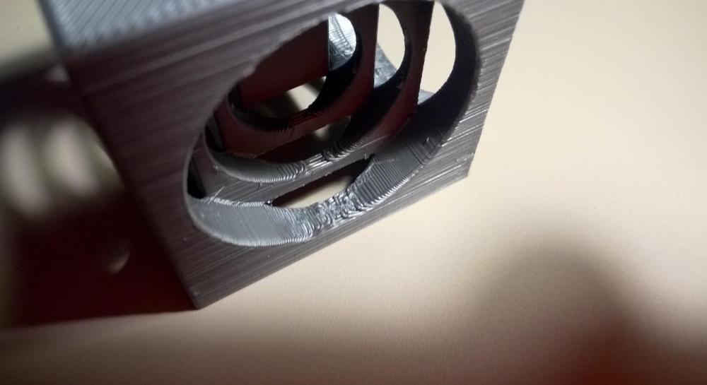

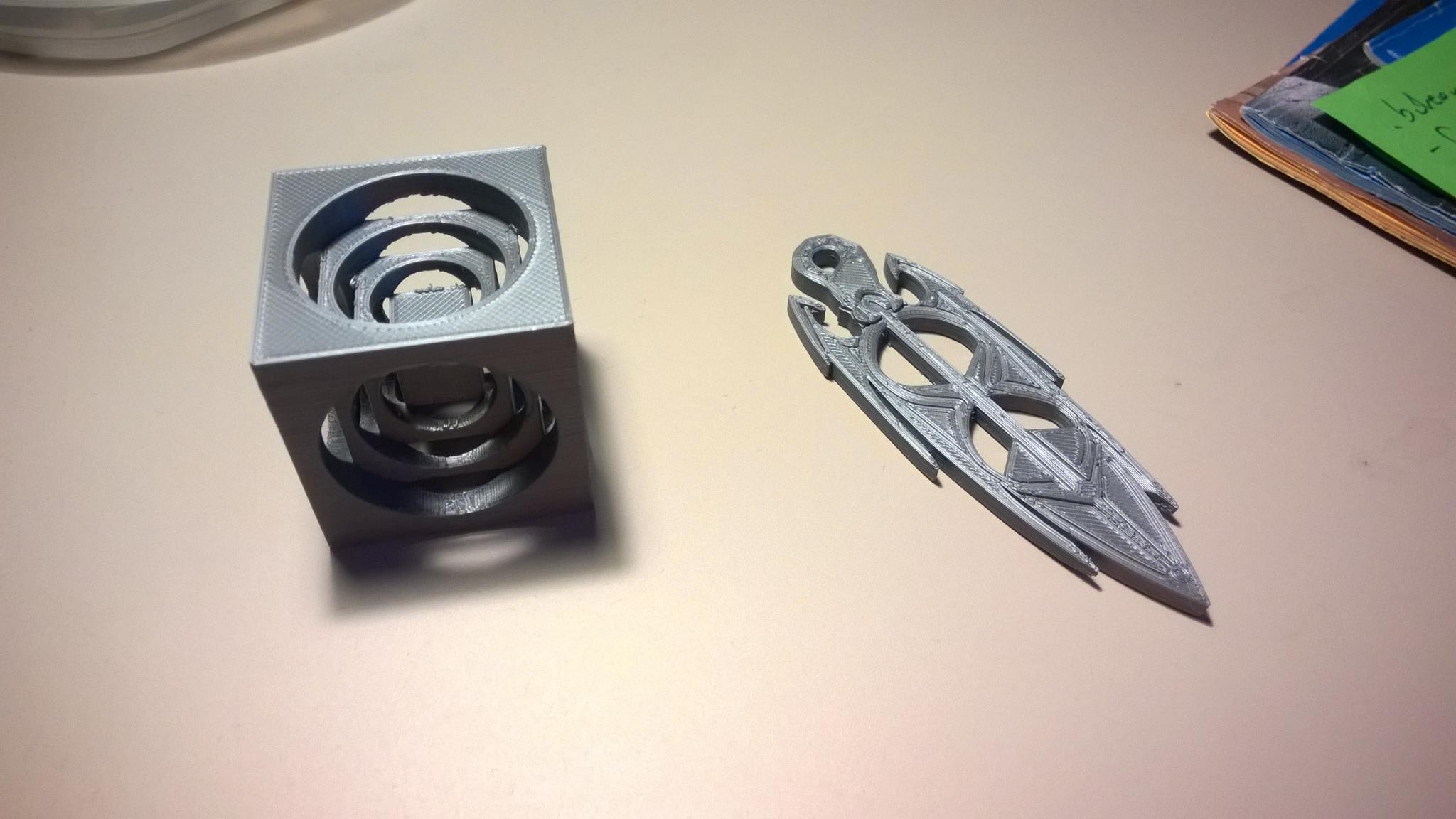

Fayron Posté(e) Janvier 7, 2018 Posté(e) Janvier 7, 2018 (modifié) Bonjour, Ci-dessous mes premières impressions avec ma Prusa I3 MK2S : Pour une première j'en suis plutôt satisfait. Impression en PLA, le cube à été imprimé en 0,15 mm et l'amulette en 0,20 mm . J'aimerais savoir s'il est possible d'imposer un sens d'impression, voyez sur l’amulette les ligne sont toutes dans le même sens alors qu'il aurait été sympa qu'une symétrie ce face sur l'axe, et j'ai encore quelque soucis ^^ La sous face n'est vraiment esthétique, il faut que j'abaisse le Z afin d'écraser un peu le PLA j'imagine, je vais faire des tests. Mon autre soucis est également la face inférieure vraiment moche malgré des supports. Si vous avez des conseils je suis preneur Modifié (le) Janvier 7, 2018 par Fayron
oracid Posté(e) Janvier 8, 2018 Posté(e) Janvier 8, 2018 Oui, pour une première, c'est plutôt....très bien ! Pas de conseil, désolé. Sinon, les photos, elles sont superbes ! Qu'utilises-tu comme matériels et environnement ?
Gouel69 Posté(e) Janvier 8, 2018 Posté(e) Janvier 8, 2018 Salut, Le résultat est bon je trouve. J'ai à peu près le même résultat sur mon imprimante (également MK2S) concernant les sens d'impression j'utilise CURA et il y a des options qui existent. Je ne sais plus très bien si "symétrie" existe mais j'ai déjà utilisé une option de type concentrique (j'ai plus le nom en tête ) concernant la "sous-face" : Pour les "sur-plomb" j'ai les mêmes problèmes : malgré les supports ce n'est pas très joli. J'ai prévu de tester les différents types de support proposés par CURA pour voir si il y en a des mieux adaptés à mes impressions. A +

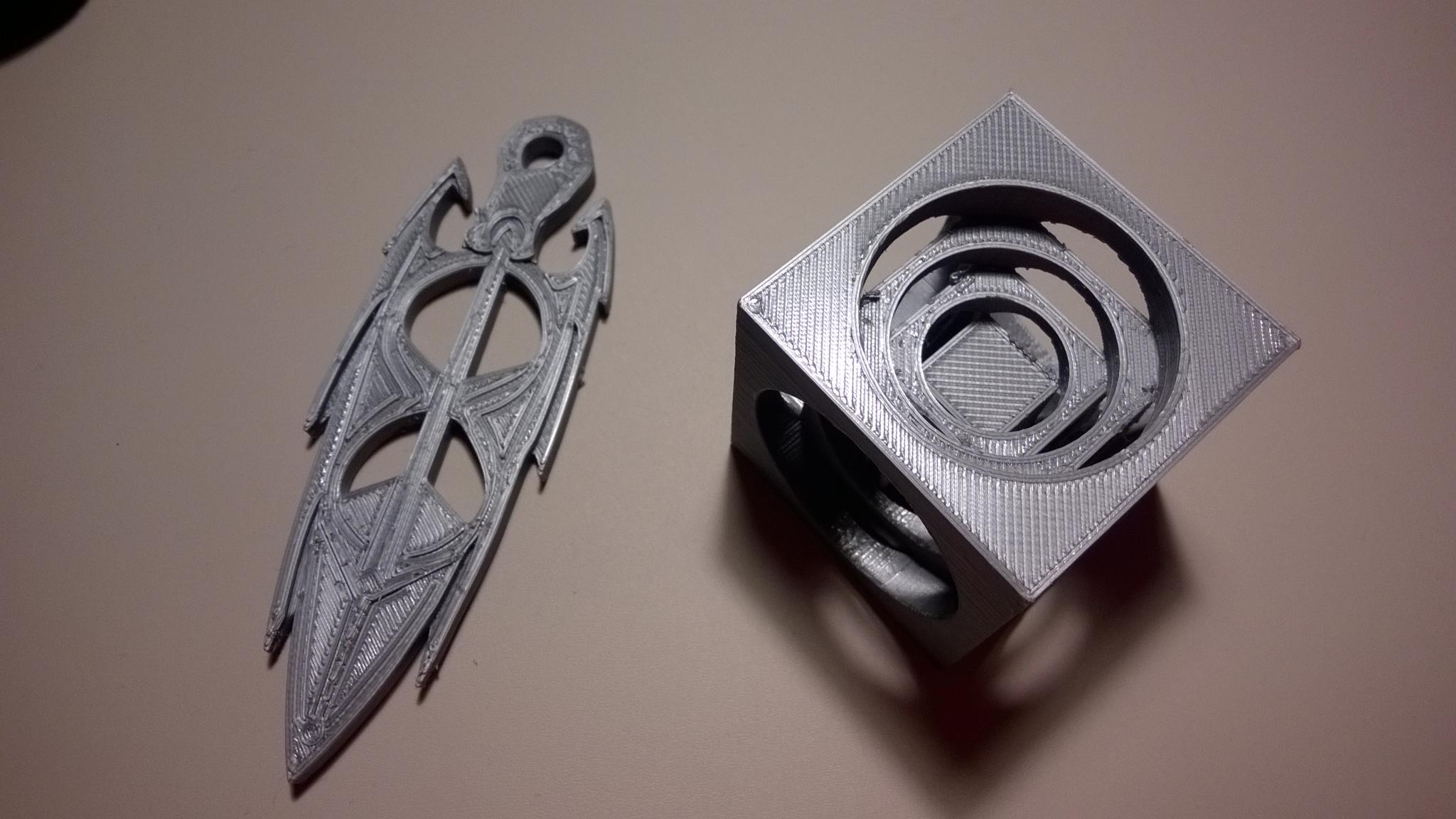

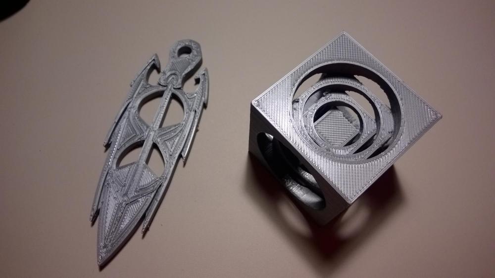

Fayron Posté(e) Janvier 9, 2018 Auteur Posté(e) Janvier 9, 2018 Bonjour et merci pour vos retours Mon matos c'est des photos du smartphone j'ai un reflex mais souvent la flemme de le sortir. Concernant les profils et logiciels je n'ai utilisé que ceux fournis pas Prusa. je réimprime un cube test ce soir avec Cura et le recouvrement modifié.
oracid Posté(e) Janvier 9, 2018 Posté(e) Janvier 9, 2018 Il y a 6 heures, Fayron a dit : Mon matos c'est des photos du smartphone j'ai un reflex mais souvent la flemme de le sortir. Et bien alors, ça doit être l'artiste ! Je vois que ça ...

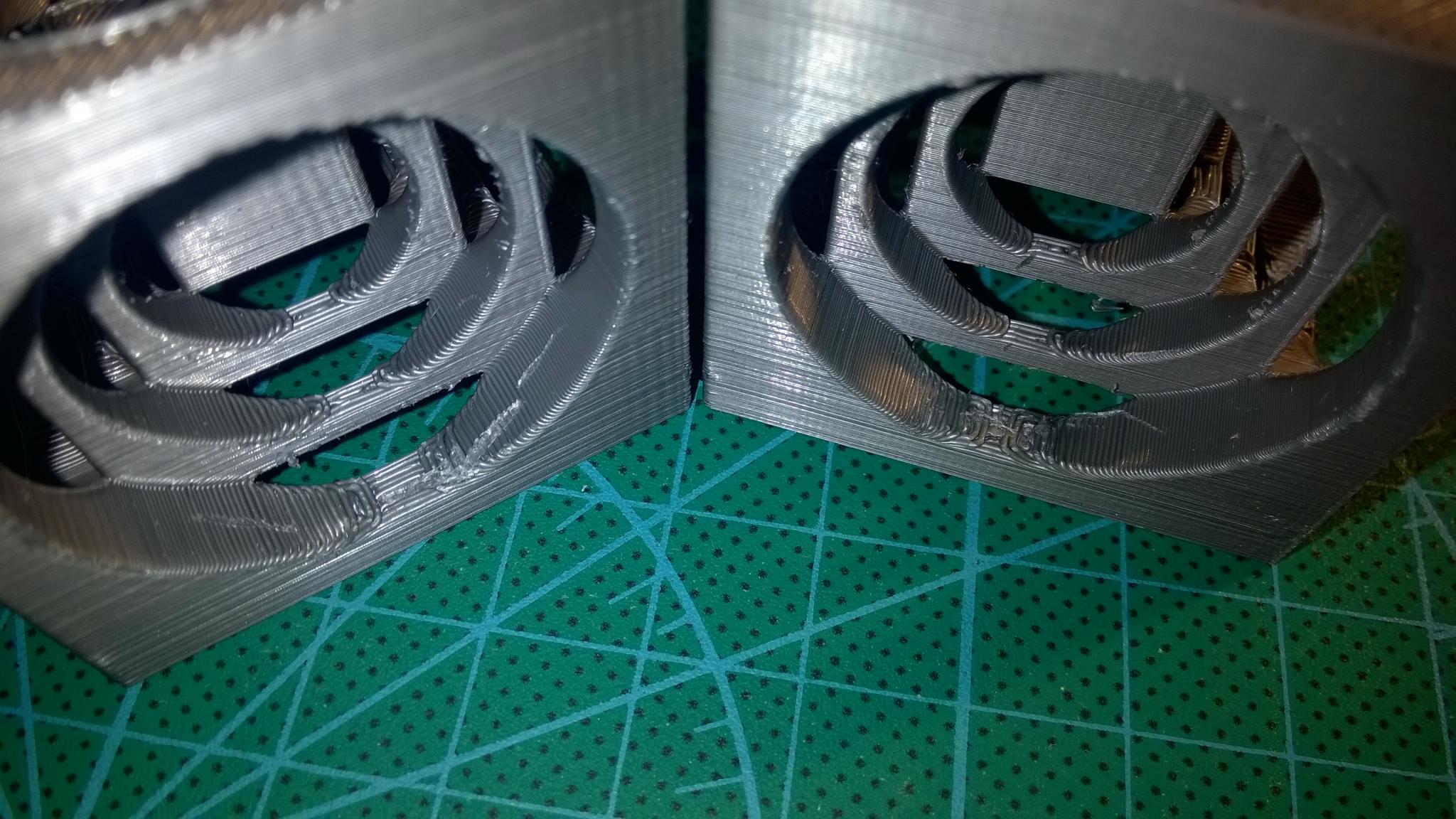

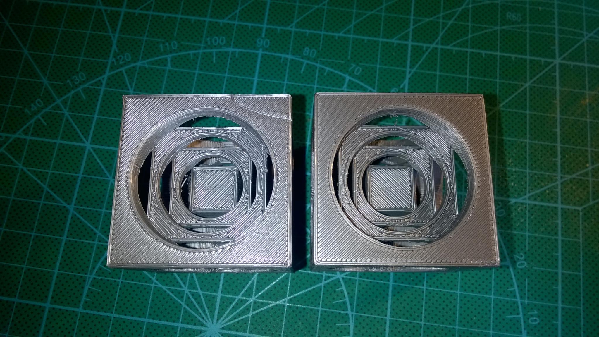

Fayron Posté(e) Janvier 21, 2018 Auteur Posté(e) Janvier 21, 2018 Bonjour, Veuillez m'excuser pour le délai de retour ^^ Donc j'ai pu faire un seul test depuis en utilisant Slic3r Prusa edition Donc en 0.20 avec quelque réglage et notamment le bridge acitivé cela donne (cube de gauche) : On peut dire un léger mieux sur les sous-face, sauf pour la première couche J'ai lancé une nouvelle impression en 0.15 avec encore quelques modifications de réglage, si elle finis je vous la poste ce soir.
Fayron Posté(e) Janvier 21, 2018 Auteur Posté(e) Janvier 21, 2018 Impression en 0.15 avec quelques réglages modifiés bien foireux ^^
Fayron Posté(e) Janvier 22, 2018 Auteur Posté(e) Janvier 22, 2018 Oui c'est la bobine Prusa. J'ai testé First layer height à 0,10 et extrusion width first layer à 0.40 J'ai testé ensuite à 0.20 et 0.50 c'est de nouveau bien mais lion du niveau de finition du dessus.
